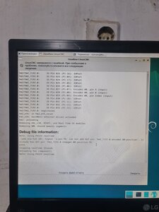

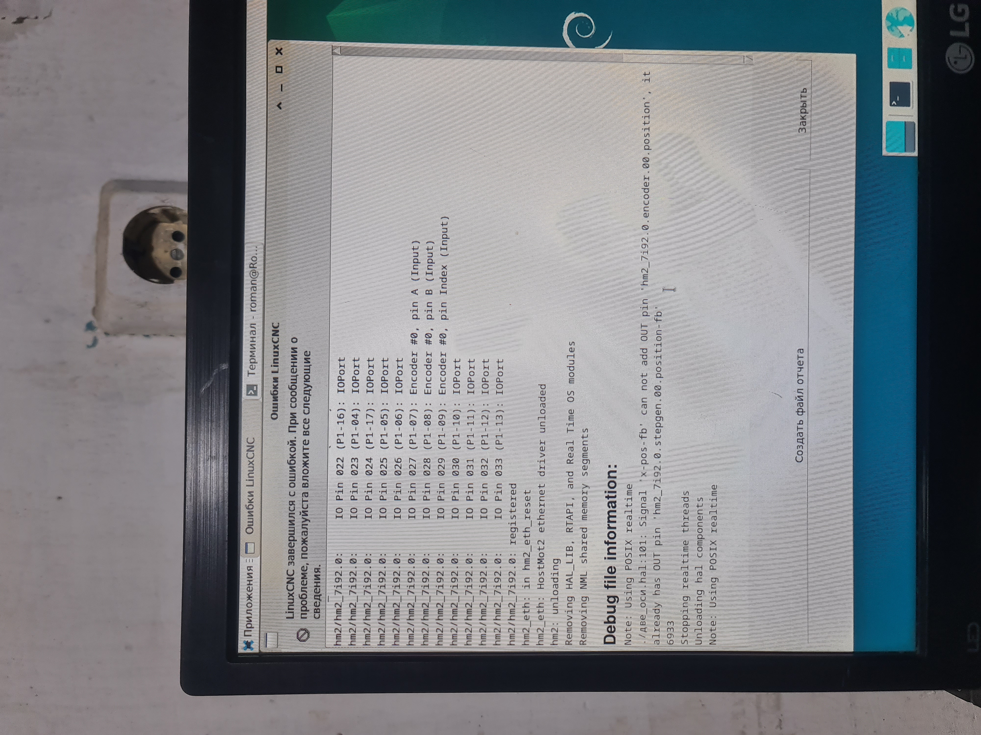

Роман Сергеевич С
Сообщения: 2
Зарегистрирован: 02 фев 2025, 22:10
Настоящее имя: Роман Сергеевич
Re: оптические линейки - rs422 или ttl
Сообщение Роман Сергеевич С »
Всем привет. Подскажите пожалуйста, при подключении 1й оптической линейки выдает ошибку при подключении. Can not add out pin hm2_7i92.0.encoder.00. position, it already has out pin hm2_7i92.0.stepgen.00. position-fb.
При настройке месы указывал 1 енкодер.
Что это может быть?
