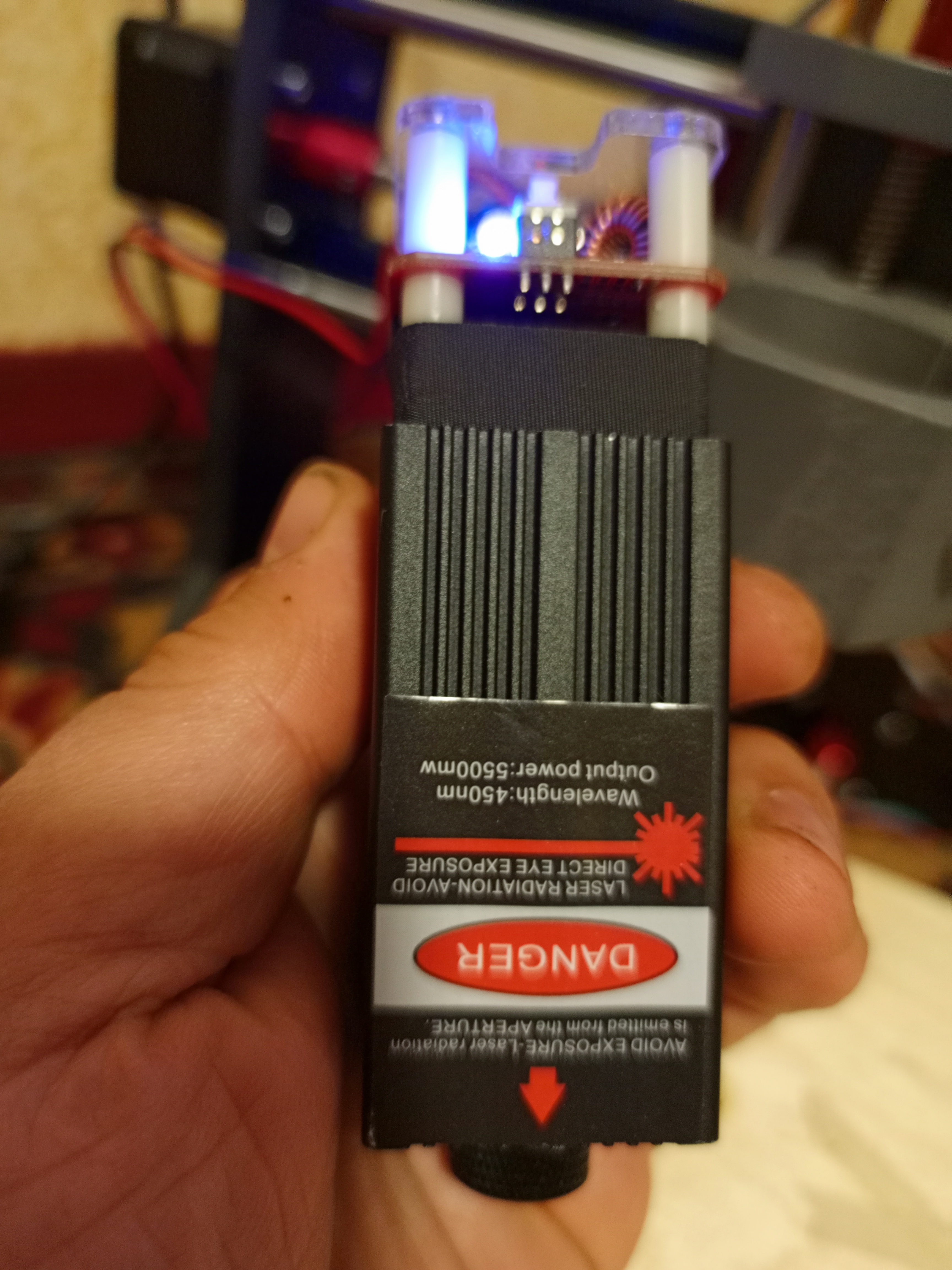

Купил станок 3018. Выжигал небольшие картинки. А потом внезапно перестал гореть лазер. Думал сгорел. Но при очередной попытке вынимал провод с лазера и он моргнул. попробовал еще раз тот же результат. даже можно поймать положение когда он горит постоянно. Хотя программы не запущены и резать он не должен.

Проверить провода/контакты?

Ну похоже отвалилась пайка или оторвалась дорожка около разъема. Все это лечится без особых проблем.
