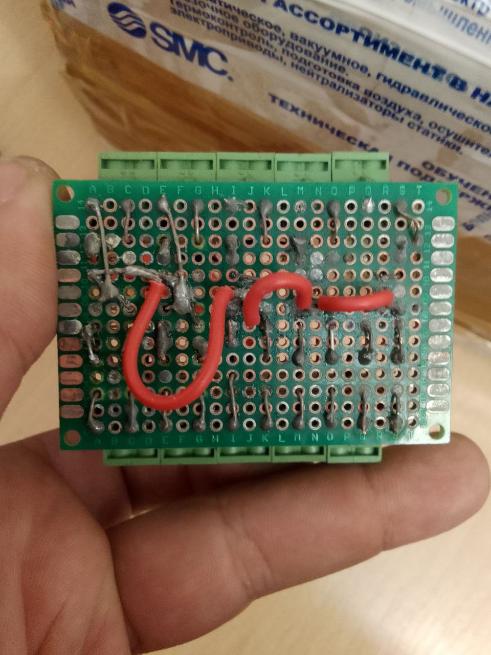

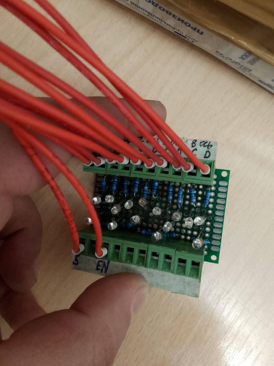

noobCNC
Сообщения: 9
Зарегистрирован: 06 май 2024, 12:27
Настоящее имя: Кузин Кузя Кузявич
Re: mach 3 и linuxCNC больно грустно и обидно(
Сообщение noobCNC »
odekolon писал(а): ↑14 май 2024, 11:27
noobCNC писал(а): ↑ Всё верно с компа, и я кстати попробовал как Вы советовали через parport попробовать сделать, но светодиоды все равно не горели
тогда начнем с "фото напаянного в студию" а то люди разные...
может ты напаял не туда или плата не та или полярность светодиодов перепутал или токоограничивающий резистор не поставил и светодиоды сгорели и т.п.
Ну не знаю понятно ли тут будет что-то
photo_5339064732193250915_y.jpg (24884 просмотра) <a class='original' href='./download/file.php?id=211717&mode=view' target=_blank>Загрузить оригинал (157.36 КБ)</a>
photo_5339064732193250916_y.jpg (24884 просмотра) <a class='original' href='./download/file.php?id=211718&mode=view' target=_blank>Загрузить оригинал (192.67 КБ)</a>
odekolon
Сообщения: 1120
Репутация: 361
Настоящее имя: Борис
Сообщение odekolon »
Ну ваще непонятно. Куча светодиодов на плате, а куда это включено?куда проволочки то идут?
