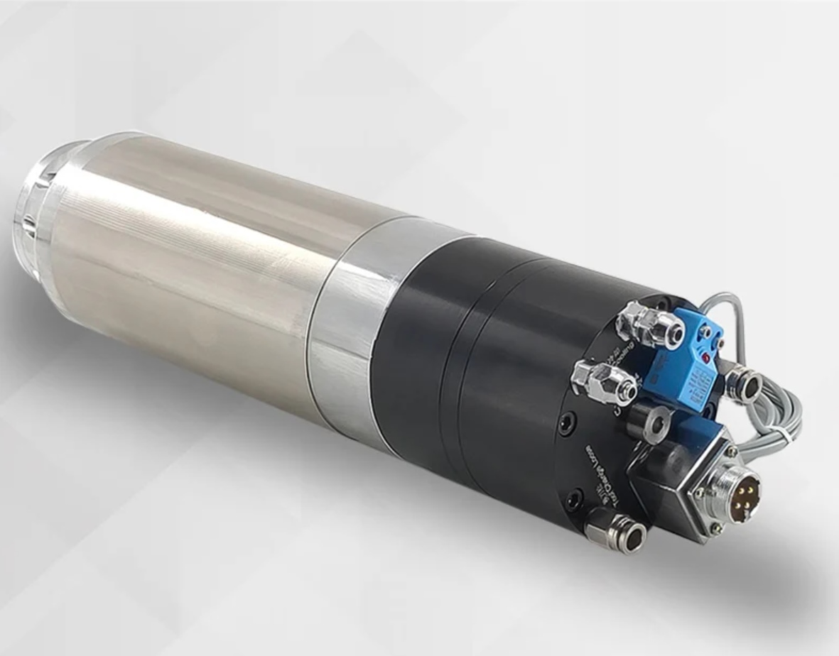

У него входы выходы есть какие-нибудь?
ВК https://vk.com/id353124059
О Боже, дай мне .... пендель!
hmnijp
Сообщения: 1553
Репутация: 542
Откуда: Ульяновск
Re: Шпиндель с автосменой 3.5кВт 100мм 220вольт BT30
Сообщение hmnijp »
Евжений писал(а): ↑ У него входы выходы есть какие-нибудь?
нет. только снаружи ставится датчик нажатого цилиндра. датчика наличия оправки нет, продувки нет.

Тоже очень интересное заявление когда даже прикреплен мануал в котором есть про продувку которая имеется в этом шпинделе

Виталька писал(а): ↑ Тоже очень интересное заявление когда даже прикреплен мануал в котором есть про продувку которая имеется в этом шпинделе
Чтобы получить мануал по Вашей ссылке, нужно запросить доступ... https://s.mail.ru/DGjS/y44PDLZuT
Продувки конуса нет в этом шпинделе, есть поддув в зону подшипников для их защиты от мусора.

Лодочник писал(а): ↑ Продувки конуса нет в этом шпинделе
Может быть я конечно не прав, очень похоже на продувку

Виталька писал(а): ↑23 апр 2024, 21:19 очень похоже на продувку
Нет. Это не продувка конуса.

Сообщение Евжений »
Инструмент установлен
Захват разжат
Шпиндель не вращается
Про эти входы выходы спрашивал (выходы получается).
Ни одного нет.
Безопасность хреновенькая будет.
Но тут вопрос цены.

Решил поделиться информацией, возможно будет полезная. Ставлю второй аналогичный шпиндель, и вот у первого купленного шпинделя в сентябре прошлого года продувки конуса не было, а у второго, купленного в января этого года, продувка внезапно появилась, причём без дополнительных входов под воздух.

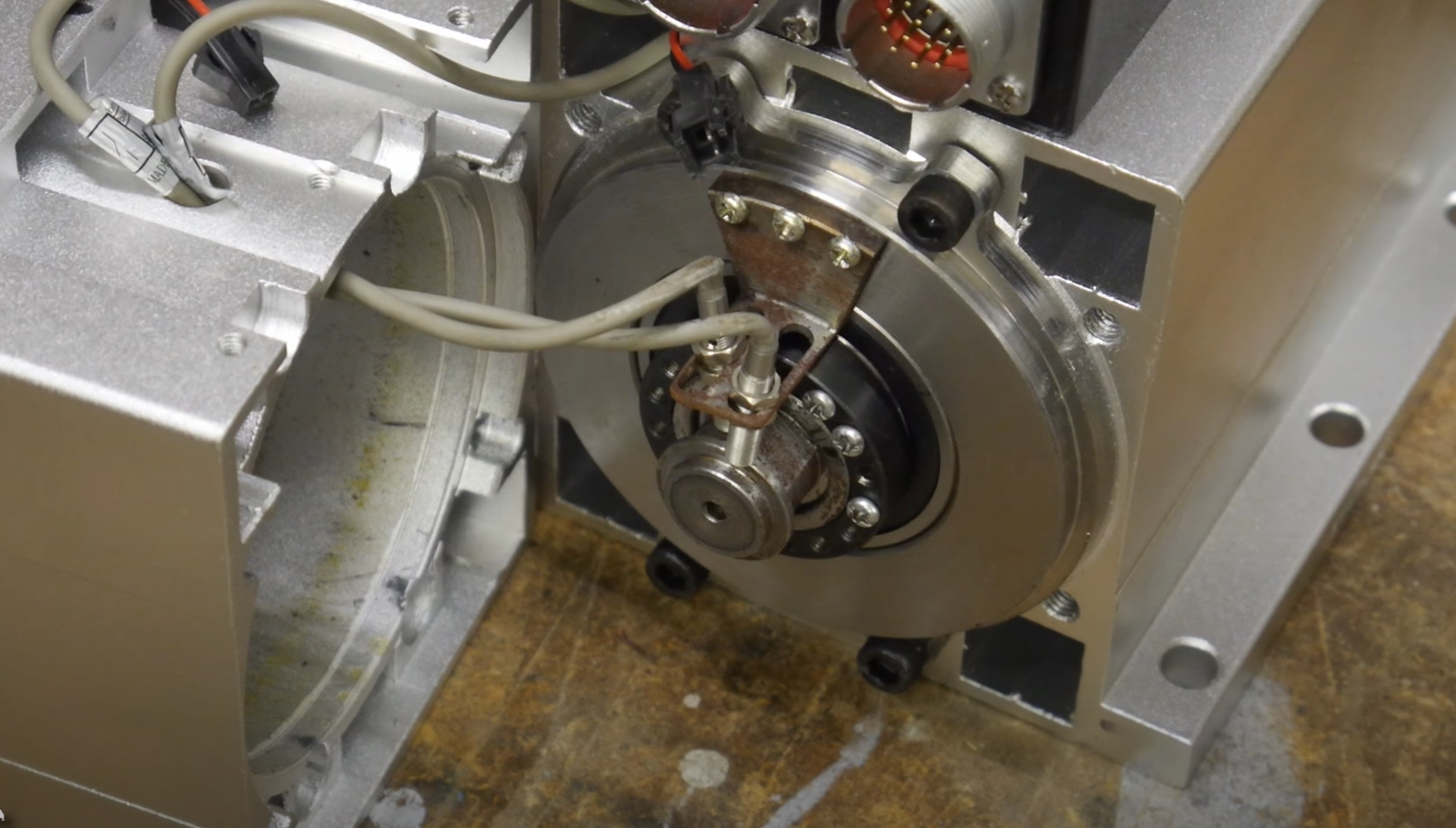

Евжений писал(а): ↑ Ни одного нет.
захват разжат - есть датчик (по крайней мере место под его крепление, резьба под винты). у цилиндра сверху шток торчит, на него датчик реагирует
2024-04-24 01-27-00.jpg (4596 просмотров) <a class='original' href='./download/file.php?id=211592&mode=view' target=_blank>Загрузить оригинал (148.4 КБ)</a>
(почему они как у большинства подобных шпинделей не воткнули два мелких датчика в корпус под цилиндром, которые бы реагировали на конец штревеля для различия положений "нажато/есть оправка/отпущено" - хз, место там есть, датчики копеечные. если оч надо, можно даже самому их там разместить)
2024-04-24 01-36-06.jpg (4596 просмотров) <a class='original' href='./download/file.php?id=211593&mode=view' target=_blank>Загрузить оригинал (737.95 КБ)</a>
SeReGa Sh писал(а): ↑ а у второго, купленного в января этого года, продувка внезапно появилась, причём без дополнительных входов под воздух.
то есть дырку просверлили чтоб из нажатого цилиндра сифонило внутрь... эт конечно хорошо с одной стороны, но если не изолировано нормально(плохое прилегание без уплотнений), то воздух может начать выдувать смазку из подшипников проходя так же через через корпус... как у них это реализовано - можно только догадываться...

Я думаю что при кратковременных подачах воздуха при смене инструмента не должно выдуть смазку, тем более что подшипники то снаружи конуса, а дует внутри.
