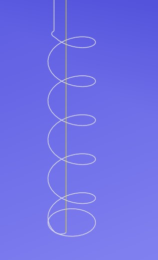

Доброго времени суток, форумчане. Приобрели на работу станок woodtec 1515 для раскроя фанеры. Так же есть задача фрезеровать окна и отверстия под футорки. Но вот незадача! Врезание по спирали станок игнорирует. Даешь задание, например, врезаться по спирали на глубину 5мм за 5 оборота. Он по оси врезается на 1мм, делает оборот, потом еще на 1мм опять оборот и так пока на 5мм не погрузится. Потом начинает выгребать окно. Если честно, впервые с таким сталкиваюсь. Вообще с richauto впервые работаю. Буду очень признателен знателен, если подскажите как исправить сее недоразумение.

Станок (стойка чпу) делает то, что написано в уп. Ее делает какая-то САМ программа. Вот в ней и надо разбираться.
Справедливости ради можно выложить уп, чтоб убедиться что все так

Ричавто может не читать скорости и обороты из УП, а только то что задано в самом пульте, как раз по умолчанию, так для понимания. Но да, на наклонное врезание А11 никак влиять не может, УП просто так написана. Купили станок - купите специалиста, который будет с ним работать.

С CAM все в порядке. я 100 раз так делал. И всегда отрабатывало. Тут же, такое ощущение, что станок одновременно не работает по 3-м координатам.

Код уп вот такое. фреза 6мм по спирали должна сделать отверстие диаметром 9 мм.
N10 G17 G40 G80 G90 G54
(2D KONTUR 1)
N20 G54
N30 T2 M6
(6MM CILINDRICHESKAYA FREZA)
N40 S18000 M03
N50 G00 X205.964 Y38.959
N60 Z50.
N70 Z21.
N80 G01 Z15. F1500. M08
N90 G03 X206.311 Y38.512 I0.397 J-0.05
N100 X206.5 Y38.5 I0.189 J1.488
N110 X206.5 Y38.5 Z12. I0. J1.5
N120 X206.5 Y38.5 Z9. I0. J1.5
N130 X206.5 Y38.5 Z6. I0. J1.5
N140 X206.5 Y38.5 Z3. I0. J1.5
N150 X206.5 Y38.5 Z0. I0. J1.5
N160 X206.5 Y38.5 I0. J1.5
N170 X206.689 Y38.512 I0. J1.5
N180 X207.036 Y38.959 I-0.05 J0.397
N190 G00 Z50.
N200 M30
Вот скрины, в кам и в эмуляции в симке:

Может прошивка чпу системы родом из 80годов и не умеет спиральное движение (их "неумелость" упиралась в ограниченные вычислительные возможности). А может специально отключено, типа платите денюжку за эту опцию. А может нюансы синтаксиса.
Решение в лоб - апроксимация дуг отрезками. Наверняка сработает. Специалисту видней.

Оно не умеет в дуги при одновременном движении в трёх осях.
Вот такого вида код будет работать:
N10  G90 G54

т.е в горизонтали то оно понимает как двигаться по G2/3, а при одновременном движении с Z, только апроксимизация, ищите другой постпроцессор.

Ага. премного благодарен. Будим копать

G3 X0.000 Y-6.500 I6.500 J0.000 Z3.500
G3 X6.500 Y0.000 I-0.000 J6.500 Z3.000
G3 X-0.000 Y6.500 I-6.500 J-0.000 Z2.500
G3 X-6.500 Y-0.000 I0.000 J-6.500 Z2.000
G3 X0.000 Y-6.500 I6.500 J0.000 Z1.500
G3 X6.500 Y0.000 I-0.000 J6.500 Z1.000
G3 X-0.000 Y6.500 I-6.500 J-0.000 Z0.500
G3 X-6.500 Y-0.000 I0.000 J-6.500 Z0.000
G0 Z20.000
G0 X0.000 Y0.000
M5
M30
Вот такую УП скорми и если заработает найди отличие от своей
Meler
Сообщения: 0
Зарегистрирован: 14 мар 2024, 21:55
Re: [Woodtec] по [дереву] [1500х1500] Richauto A11E
Сообщение Meler »
niksooon писал(а): ↑28 мар 2024, 15:12 G90G80G21G49
G0Z20.000
M3 S15000
G0 X-6.500 Y-0.000 Z20.000
G1 Z10.000 F240
G3 X0.000 Y-6.500 I6.500 J0.000 Z9.500 F1020
G3 X6.500 Y0.000 I-0.000 J6.500 Z9.000
G3 X-0.000 Y6.500 I-6.500 J-0.000 Z8.500
G3 X-6.500 Y-0.000 I0.000 J-6.500 Z8.000
G3 X0.000 Y-6.500 I6.500 J0.000 Z7.500
G3 X6.500 Y0.000 I-0.000 J6.500 Z7.000
G3 X-0.000 Y6.500 I-6.500 J-0.000 Z6.500
G3 X-6.500 Y-0.000 I0.000 J-6.500 Z6.000
G3 X0.000 Y-6.500 I6.500 J0.000 Z5.500
G3 X6.500 Y0.000 I-0.000 J6.500 Z5.000
G3 X-0.000 Y6.500 I-6.500 J-0.000 Z4.500
G3 X-6.500 Y-0.000 I0.000 J-6.500 Z4.000
G0 Z20.000
G0 X0.000 Y0.000
M5
M30
