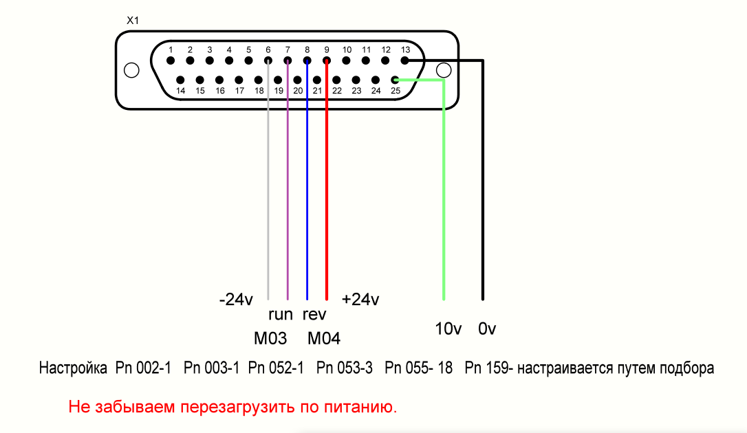

Всем добрый вечер!
Имеется серва A2M-SVD15 и токарная стойка NEW990TDCa.
Информации очень мало и по серве и по стойке. На данный момент подключил серву к стойке, установил Энкодер, настроил количество импульсов энкодера, скорость вращения, всё отображается правильно. Запускается по М03. Всё прекрасно, но по М4 никак не хочет. Мануал по серве скоро до дыр сотру. Входные порты как только не настраивал ни хрена не получается. Может кто сталкивался подскажите что не так делаю?

alekseich писал(а): ↑ настройка по аналогу +- 10v
А стойка выдает 0-10В и по команде М 3 М4 активирует два различных выхода на прямое, обратное вращение..... Проверьте сей момент.....

Здравствуйте. Это я понимаю. подключено на разные пины на серве. Не могу настроить что бы включалась по М4 и инверсировала напряжение.

Че там у вас подключено по эту сторону монитора не видно......... поменяйте полярность подключения на аналоговом входе серводрайвера. Если начнет вращаться в обратном направлении , то самый простой и примитивный способ -это повесить релюху с парой перекидных контактов на вход М 4 и менять полярность аналогово сигнала

Спасибо но колхозить я ничего не хочу. В мануале сервы написано что драйвер может инверсировать напряжение с + на - ,но не хочет. Вообще не включается по М4. Что-то недонастроил.

Всех с праздником. Ну что никого нет кто работал с серваком? Я не могу активировать входные порты. Из 4 работает только 1.

Мёртвые форумы. Или никто не знает или включают жидовство. Настроил сам. Пользуйтесь кому нужно!!!!
Скриншот 24-02-2024 21.43.24.png (4512 просмотров) <a class='original' href='./download/file.php?id=211101&mode=view' target=_blank>Загрузить оригинал (39.42 КБ)</a>
