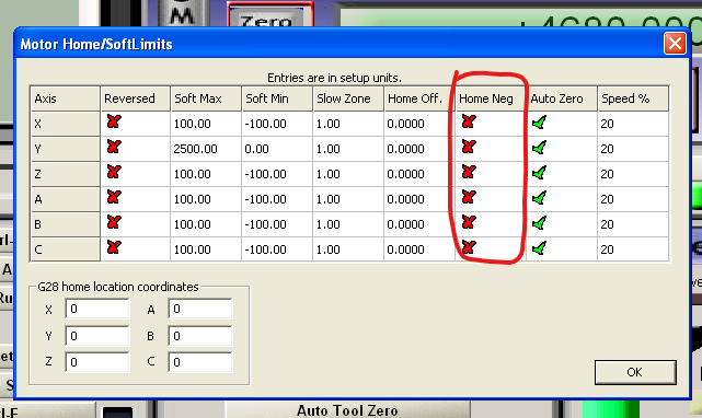

А я правильно понимаю, что процесс выравнивания стартует по нажатию клавиши "Ref X" в окне диагностики?
Только у меня по нажатию этой кнопки ось Х идет вперед. Потом, когда поочередно замыкаю концевики, направление движения меняется, а после размыкания ось останавливается.

serjmd писал(а): А я правильно понимаю, что процесс выравнивания стартует по нажатию клавиши "Ref X" в окне диагностики?
угу
serjmd писал(а): Только у меня по нажатию этой кнопки ось Х идет вперед.
развернуть направление поиска датчиков дома

Итак, спасибо, оно заработало.
