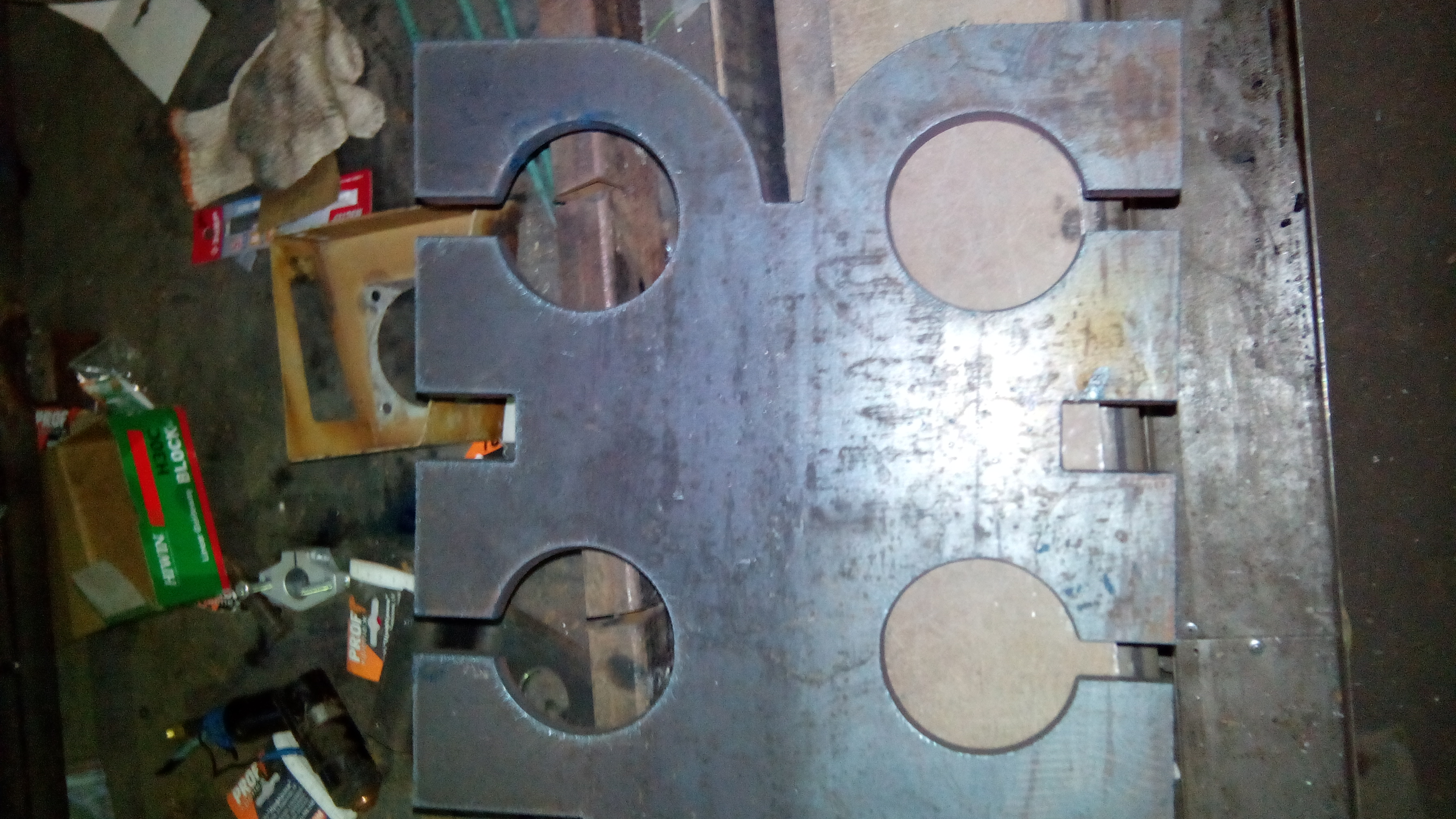

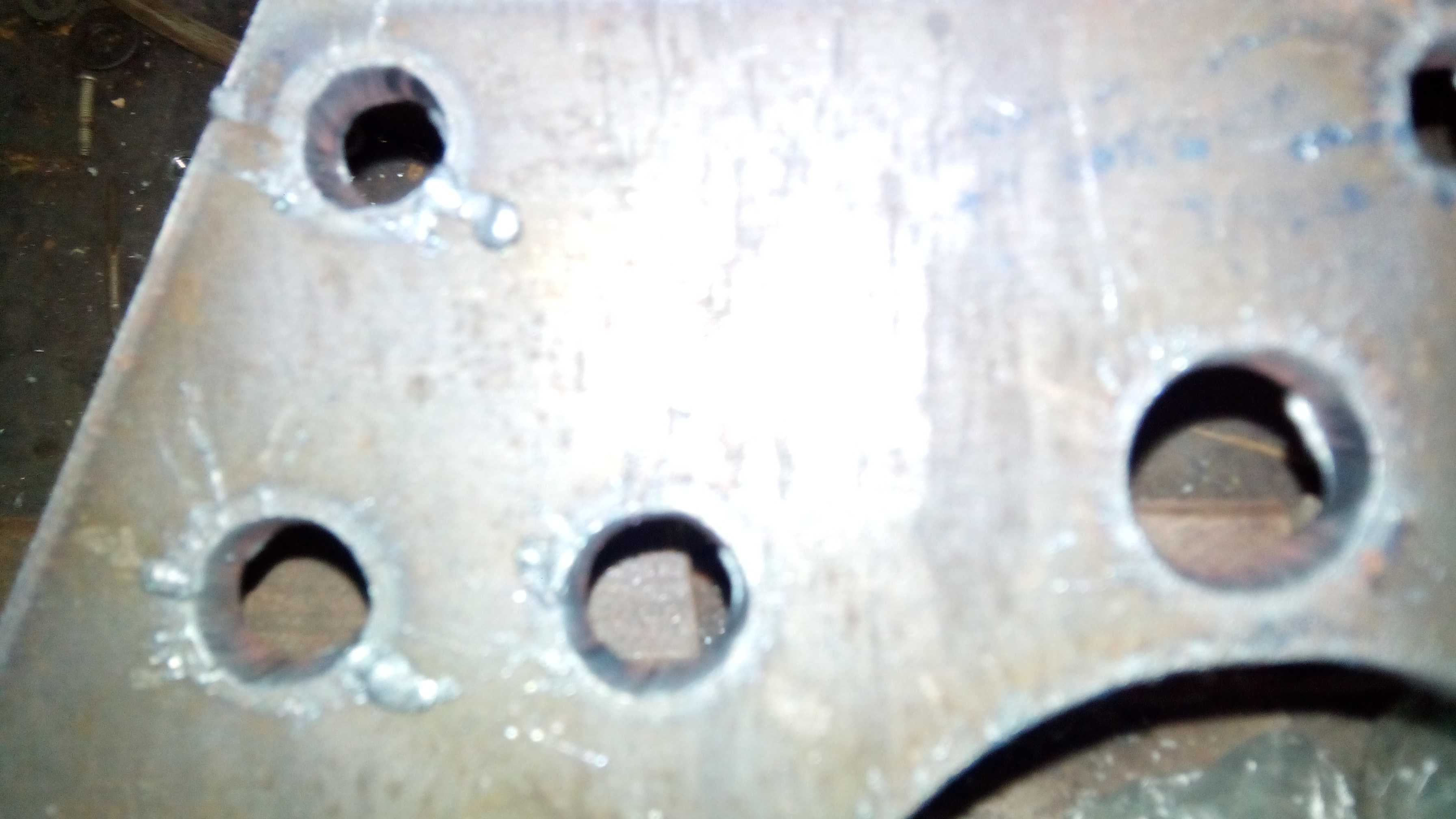

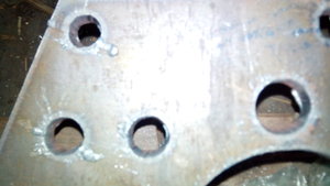

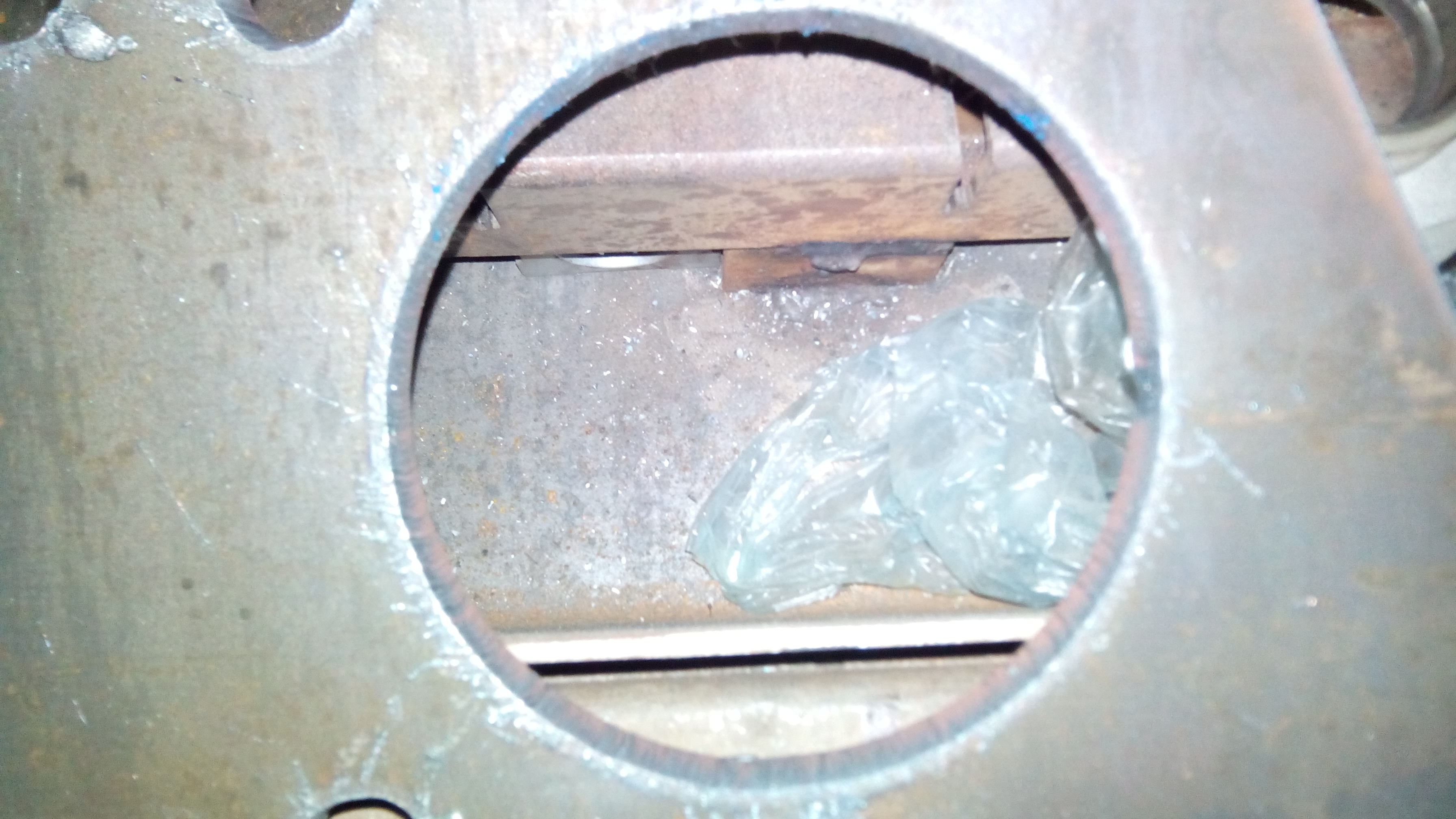

Сегодня делал первые резы плазмой получаются вот такие некачественные отверстия! Напрашивается вопрос......
маленькие получаются конусом и не ровные! (39628 просмотров) <a class='original' href='./download/file.php?id=17584&mode=view' target=_blank>Загрузить оригинал (1.46 МБ)</a>
Использую мач, и понимаю что собака зарыта где то там! (39628 просмотров) <a class='original' href='./download/file.php?id=17585&mode=view' target=_blank>Загрузить оригинал (1.42 МБ)</a>
А вот большие получаются вроде прилично! (39628 просмотров) <a class='original' href='./download/file.php?id=17588&mode=view' target=_blank>Загрузить оригинал (1.77 МБ)</a>
А вот большие получаются вроде прилично! (39628 просмотров) <a class='original' href='./download/file.php?id=17591&mode=view' target=_blank>Загрузить оригинал (2.48 МБ)</a>

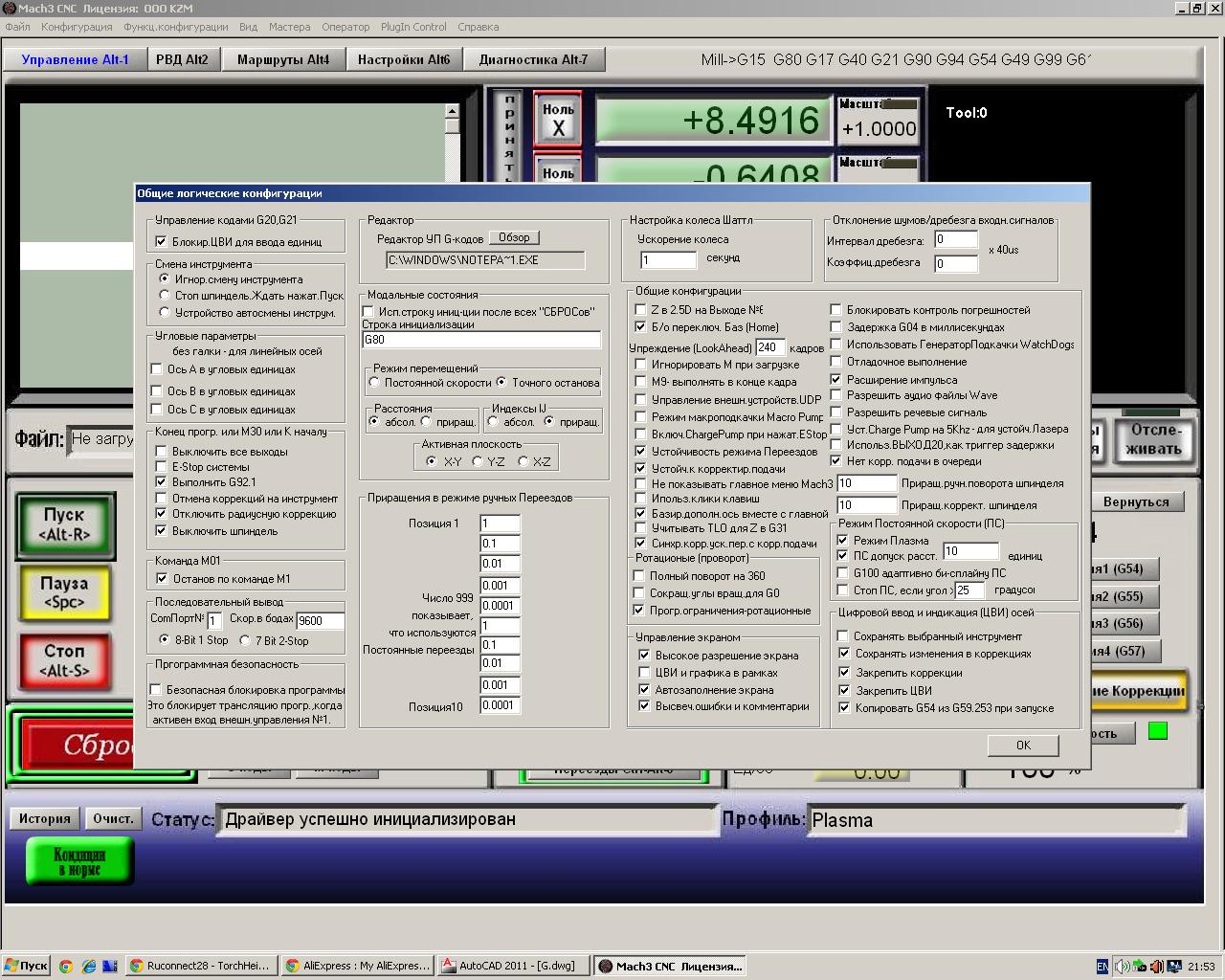

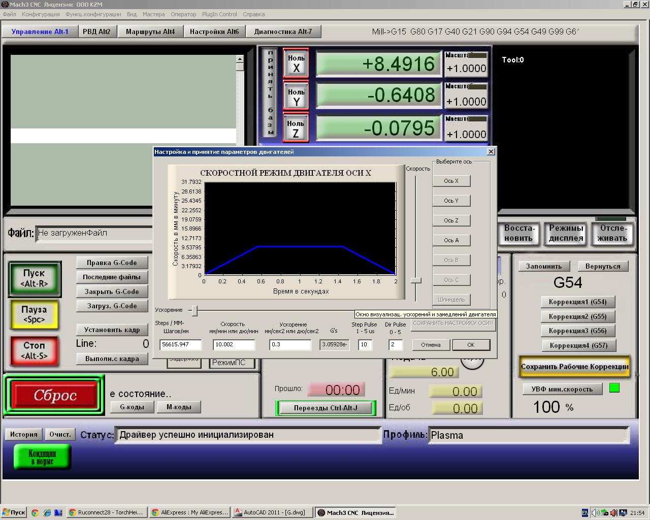

настройки( тоже пусть будут) (39628 просмотров) <a class='original' href='./download/file.php?id=17594&mode=view' target=_blank>Загрузить оригинал (207.89 КБ)</a>
настройки( тоже пусть будут) (39628 просмотров) <a class='original' href='./download/file.php?id=17595&mode=view' target=_blank>Загрузить оригинал (268.74 КБ)</a>

artem44ik писал(а):Сегодня делал первые резы плазмой получаются вот такие некачественные отверстия! Напрашивается вопрос......
Какой источник плазмы? какая скорость реза маленьких отверстий? какая толщина металла и диаметр отверстий?. Судя по маленьким отверст, похоже люфты имеются. Вообще чтоб резать маленькие отверстия более менее прилично, нужно долго тренироваться.
Re: Плазма режет кривые отверстия. Подскажите!
А прожиг где и как происходит?
Может просто не прожигает с самого начала, отсюда и конус...
giraf_79
Сообщения: 1180
Репутация: 123
Настоящее имя: Рафаэль
Откуда: Самара
Сообщение giraf_79 »
Nick писал(а):Может просто не прожигает с самого начала, отсюда и конус...
Скорость большая или ток маленький, ловить надо методом тыка.

Nick писал(а):А прожиг где и как происходит?
С прожигом и дожигом все в порядке аппарат 120 ампер, силы чтобы резать 10 мм, достаточно! В механике может быть проблема?

Всегда разная, стараюсь на отверстиях скорость сбавлять с помощью движущегося ползуна скорости на главной странице МАЧ. Обычно отверстие менее 4-5 мм, нормальным не получится, даже на тонком железе.
У меня по отверстиям ка бы свои правила;
диаметр отверстия 4 мм сталь толщ до 4 мм
5 мм сталь толщ до 5 мм
8 -8 мм
10 - 10 мм более 10 мм толщ сталь пробивать опасно, лучше сверлить.
Притом прожиг отверстия надо начинать ближе к центру отверстия. Прорисовываю сразу в программе.
Если например хотите получить отверстие в 10 мм стали диаметром 5 мм, получится полная хрень.
Многое зависит еще от диаметра сопла, у меня повермакс 45, для него есть сопла маленького диаметра, с помощью которых можно получить более качественные отверстия на тонкой стали (прожигает вокруг себя меньше). :eat:

Если дело не в плазме и не в механике станка (что очень даже может быть), то есть такой момент, что Mach3 тоже может искажать траекторию, особенно при таких настройках режима постоянной скорости, как у вас.
Вот здесь есть картинка на которой видно отклонение Mach3 от траектории при таких настройках: http://cnc-club.ru/forum/viewtopic.php? ... 58&#p52196
Настройки лучше сделать, как в этом сообщении http://cnc-club.ru/forum/viewtopic.php? ... 300#p79980
Сообщение artem44ik »
Сделал так как на рисунке стало заметно лучше,но есть небольшие отклонения, скажите а ускорение и торможения двигателей влияет на качество отверстия?

giraf_79 писал(а):влияет но ниче с этим не сделаешь
А может есть какие нибудь формулы для расчета разгона и торможения?

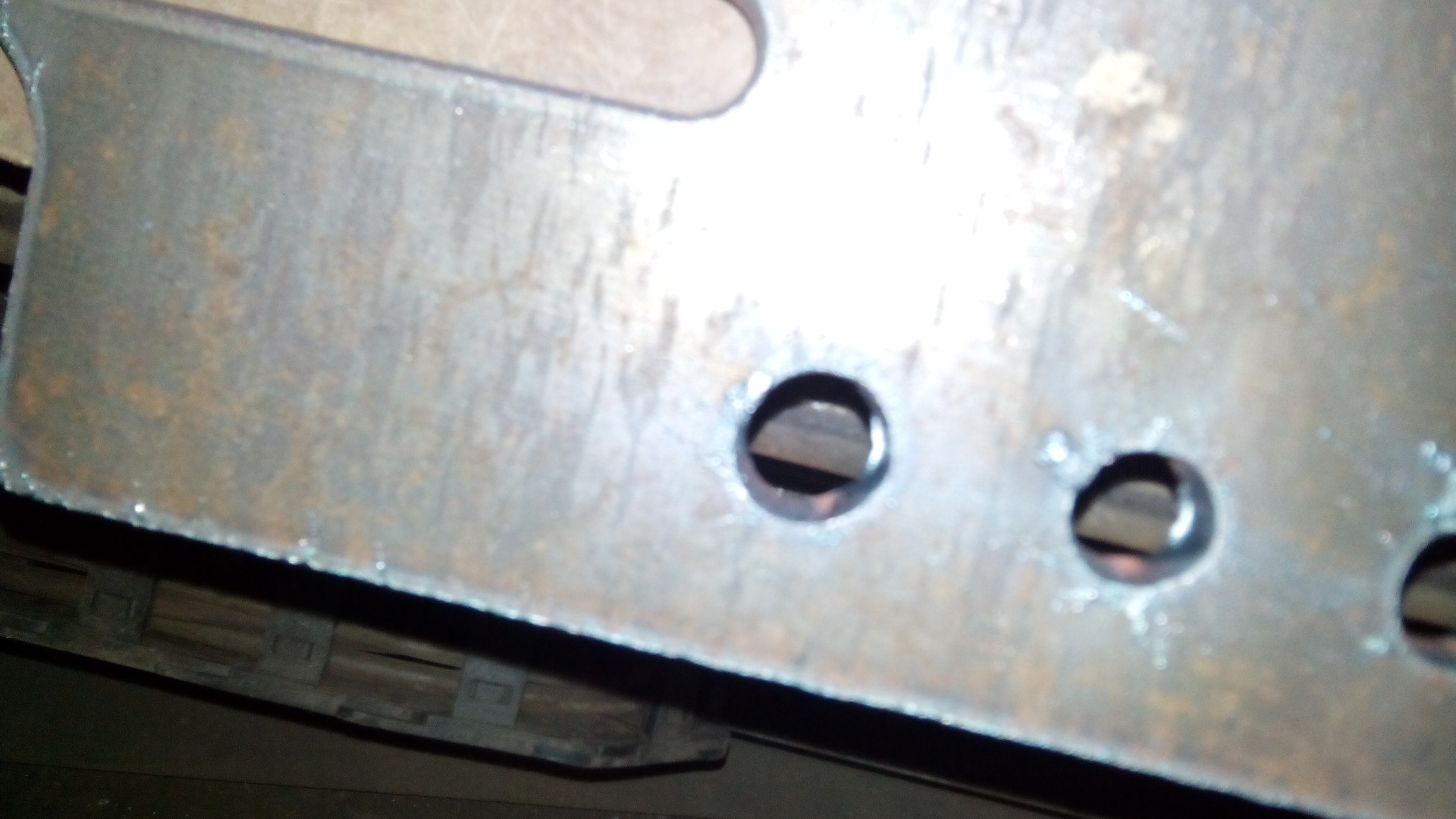

Сегодня был день посвященный эксперементам, вот чего удалось достичь!

artem44ik писал(а):скажите а ускорение и торможения двигателей влияет на качество отверстия?
Только если конструкция станка недостаточно "жесткая"
artem44ik писал(а):А может есть какие нибудь формулы для расчета разгона и торможения?
Ага, при проектировании станка учитываются.

michael-yurov писал(а):artem44ik писал(а):
скажите а ускорение и торможения двигателей влияет на качество отверстия?Только если конструкция станка недостаточно "жесткая"
Дело не много не в жесткости станка а в том что, на резких углах мач сбрасывает скорость чтоб не терять шаги шд и плавно пройти угол, а ТОК на плазме не в этот момент остается тот же! допустим 50 ампер. Соответственно на повороте или в начале реза скорость мала и в том месте сильно прожигает, угол будет не красивым. Тоже и на отверстиях.
Я рисую в акаде начало прожига отверстия ближе к центру отверстия с плавным переходом на нужный диамер и получается более менее.

Я имею в виду в начале реза и в конце сбрасывается скорость и в этом месте прожиг получается. Сегодня сам делал отверстия по всякому пытался всеровно не ровности есть и скосы, резал отверстие в железе 8 мм диаметром 16 мм.

Да конусность появляется из за того что луч дуга при резке идет косо под углом к примеру 20-40 градусов, т.е ползет за плазмотроном, в итого получаем косое не ровное отверстие на толстом железе. Это стандартный косяк плазмы. Интересно как с гидроабразивом дела обстоят наверника отверстия ровные после него будут ??
