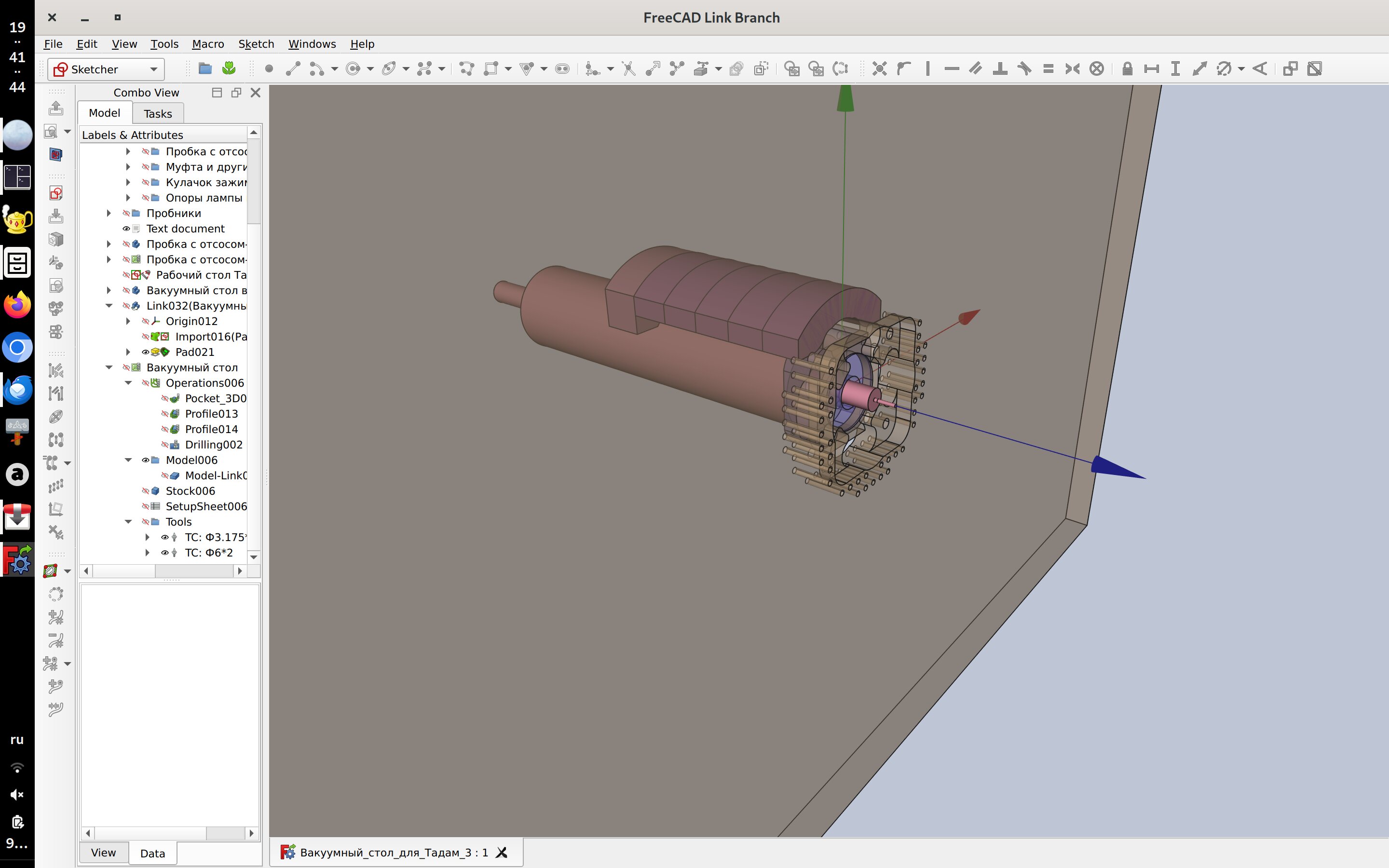

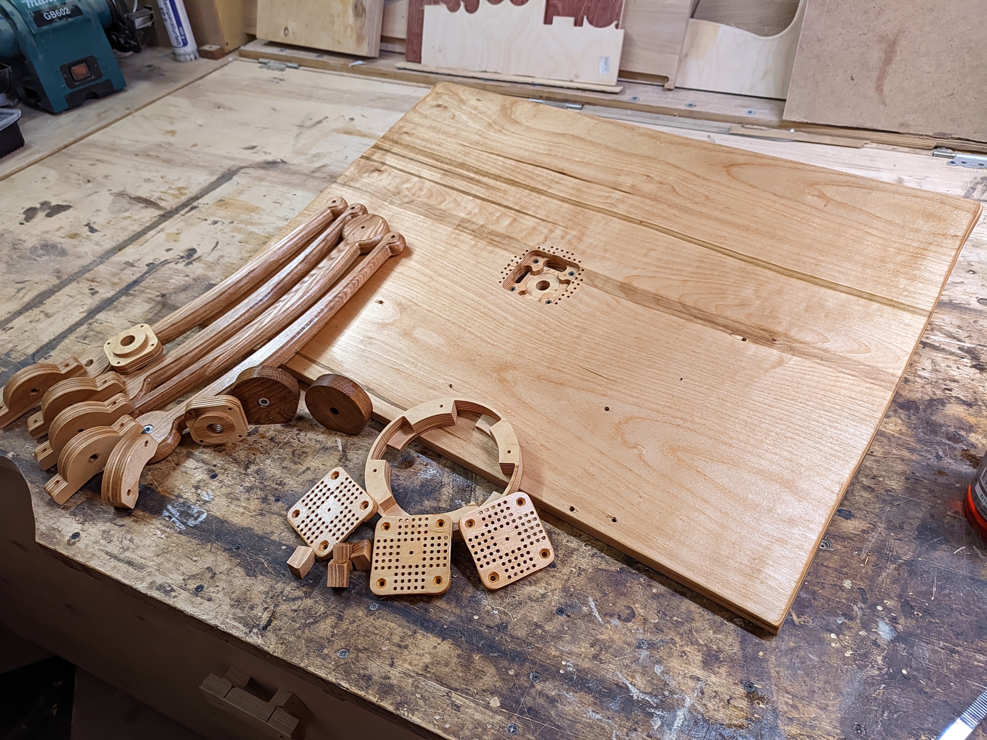

Встал вопрос об изготовлении станка для работы со шпоном. Требовалась аккуратная работа и прижим материала. Выводы: берем штатный Дремел и делаем для него оснастку.
Проект распространяется "как есть", включает в себя чертежи, модели и даже g-code для изготовления деталей. Для сборки используются клей и резьбовые втулки на М4 + фанера и обрезки дуба и пр., все толщиной 20мм и + фанера толщиной 6-8 для сменных панелек вакуумного стола Тадам-5 + сколько-то винтов и даже один стальной хомут для крепления Дремела к стапелю. Для второго экземпляра был разве что укорочен воздухоотсос для того, чтобы регулятор оборотов находился вне его, но тогда пришлось шить из тряпочки штанишки-манжету и стало немного шумнее. Внутри труба обклеена Бипластом толщиной 5мм. для звукопоглощения.

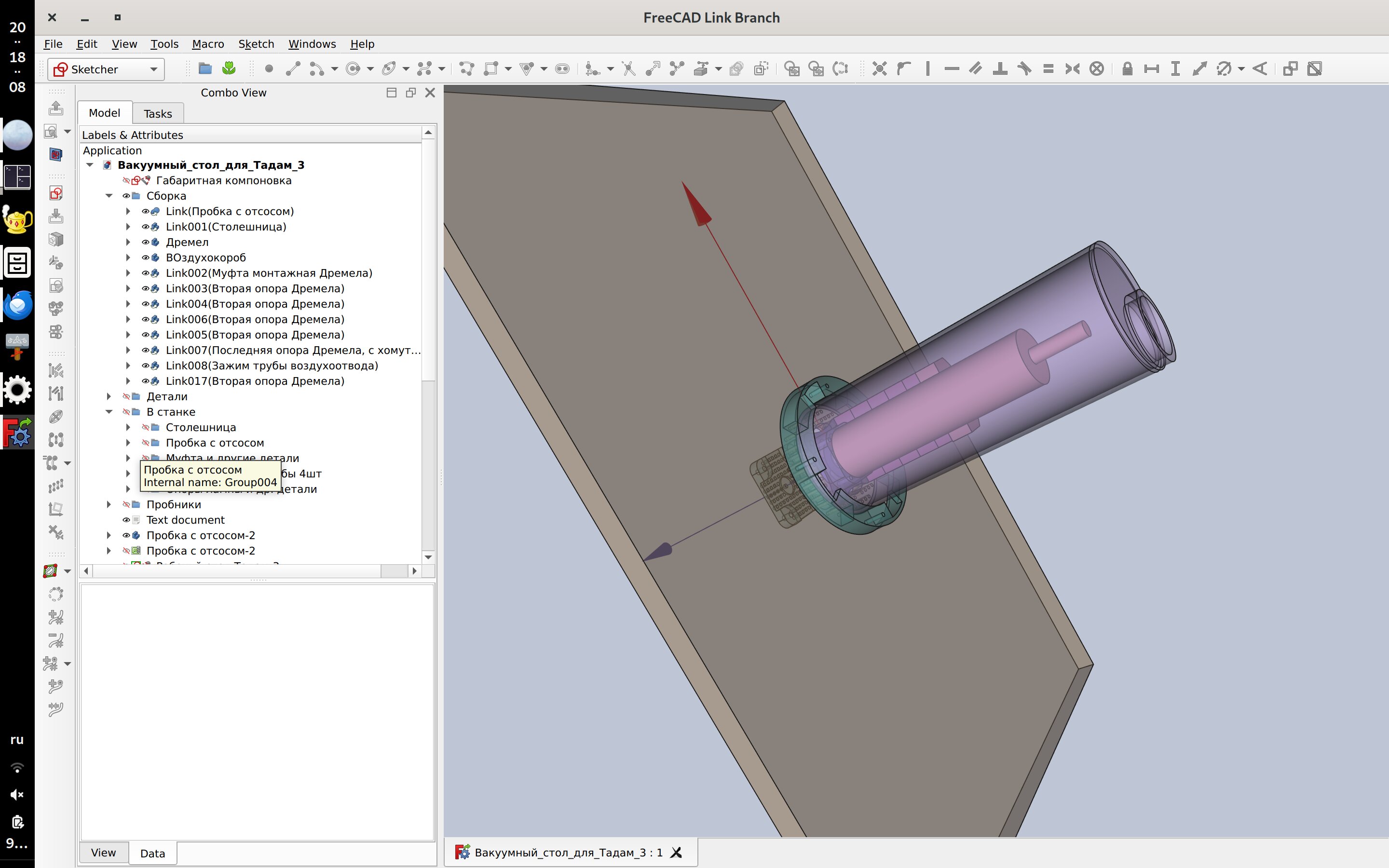

Снизу рабочего стола в "стапеле" ракетного характера крепится Дремел. Снаружи одевается "обечайка" из фановой трубы д110, из пробки которой с переходом на 32 или 50 пылесос охлаждает Дремел, отсасывает стружку + обеспечивает вакуумирование мини-вакуумного стола вокруг фрезы. Этот обрезок фановой трубы крепится к рабочему столу "байонетом". Фотографировать работу станка Тадам-5 лень, изготовлено два экземпляра. Потребовалось разве что купить на Озоне регулятор мощности для пылесоса - чтобы меньше сосал и шумел.

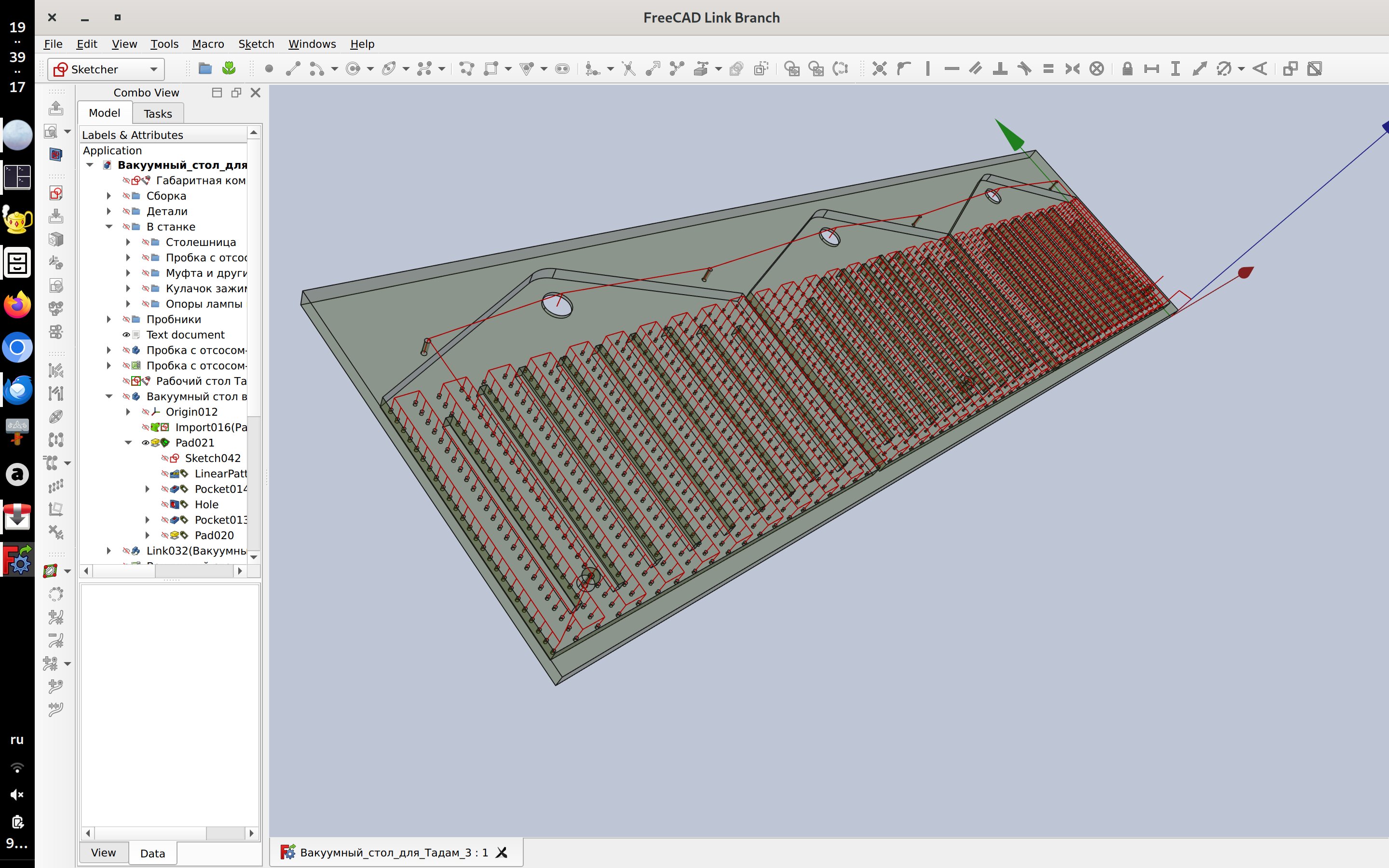

Попутно в этом же проекте чертежи и g-code для изготовления из фанеры вакуумного стола примерно 350*1500мм на три секции для работы с тремя пылесосами. Разве что с отверстиями для воздуха поскупился - можно было больше.
Вакуумный_стол_для_Тадам_3.FCStd.zip

Все сделано в программе FreeCAD сборка от https://github.com/realthunder/FreeCAD/releases.
