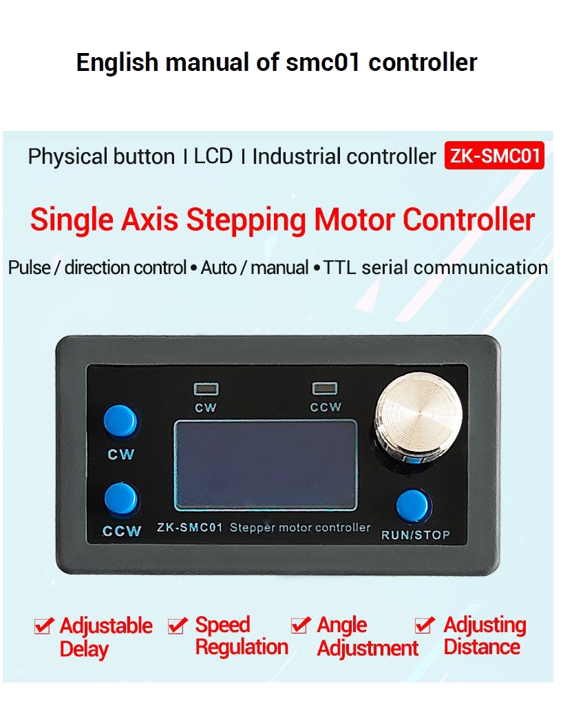

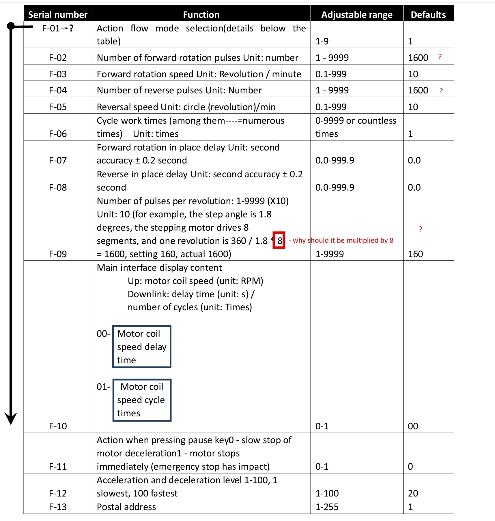

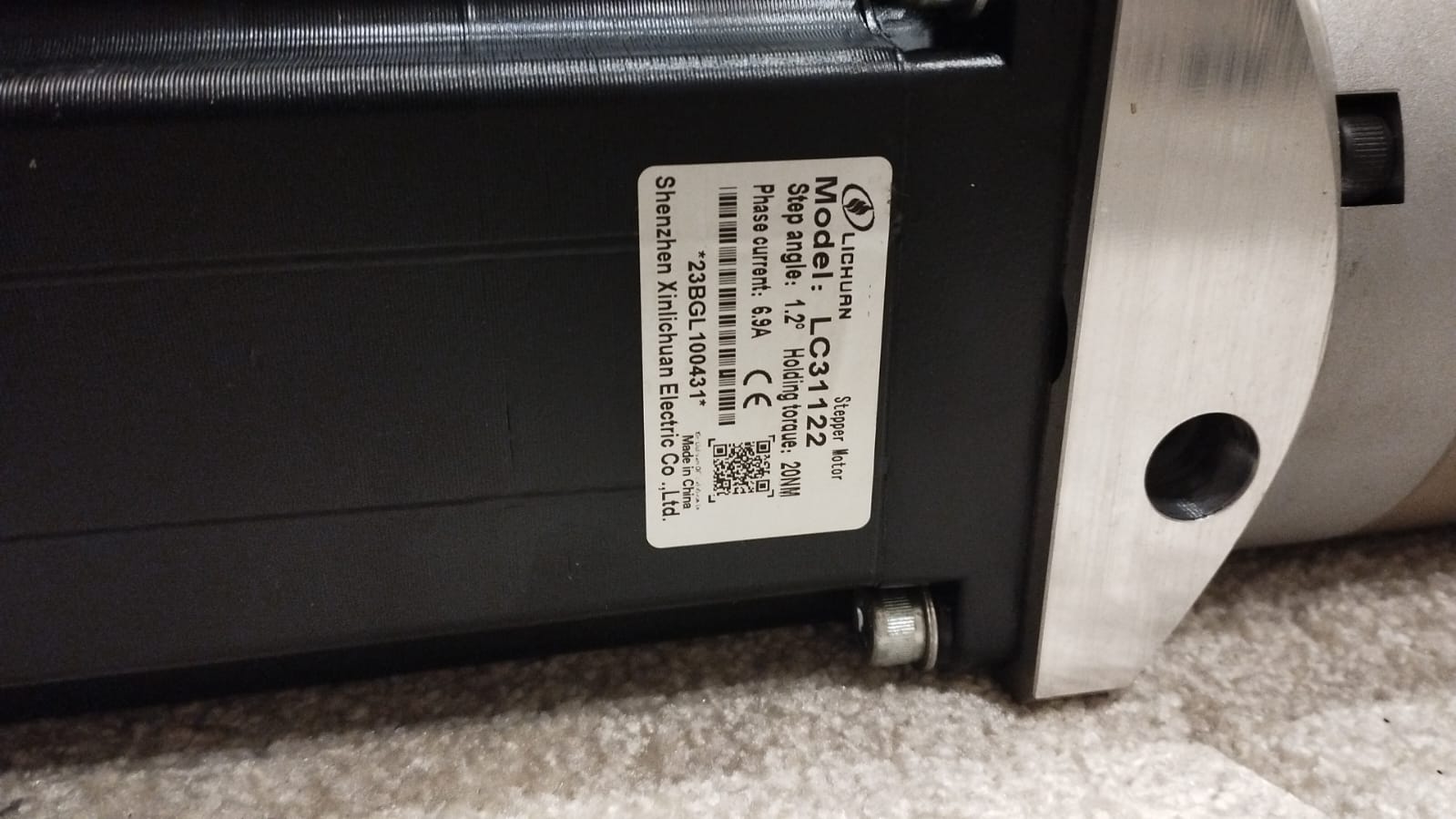

Настроить контроллер ZK-SMC01 для управления только оборотами шагового двигателя.
https://www.nkxmotor.si/wp-content/uplo ... -SMC01.pdf
выше ссылка на мануал контроллера.
Я его подключил и запустил. Но настроить не могу работает некорректно.
Не совсем понятно что в параметрах выбирать.
Может кто сталкивался или подскажет.

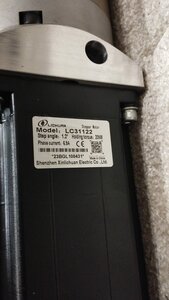

P.S ух ты, трёхфазный шаговик.

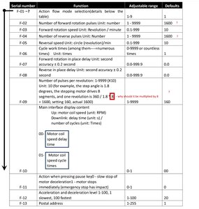

Сообщение Argentum47 »
он на самом деле дебильно настраивается, но разобраться можно, мне нужно было чтобы швп проезжала определённое расстояние на нажатию кнопки, и так же обратно. Для этого в первом параметре устанавливается значение 4. В девятом параметре указывается значение импульсов на оборот делённое на 10. В моём случае при дроблении 1/8 (1600имп/об) там уже стоит 160. Затем задаются параметры 2 и 4, количество импульсов, которые он должен проехать в прямом и обратном направлении, не единиц измерения длины, а импульсов, вот тут начинается дебилизм. Задать больше 9999 нельзя, то есть можно проехать шесть полных оборотов вала (9600 импульсов) за один цикл, при таком делении шага. И вот чтобы проехать больше 30мм надо задать количество таких циклов, количество которых задаются шестым параметром. Чё этим дегенератам мешало сделать всё в миллиметрах - непонятно. Для несложной автоматики можно пользовать. Было бы вообще здорово, если бы ещё датчики подключались и настраивались. Раньше я пользовался для таких вещей вообще тупо генератором импульсов копеечным, иногда с ардуиной, если нужны датчики, но это сильно сложнее, там такой борщ в коробочке из проводов получался, да и скетчи эти писать...
