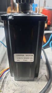

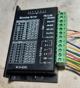

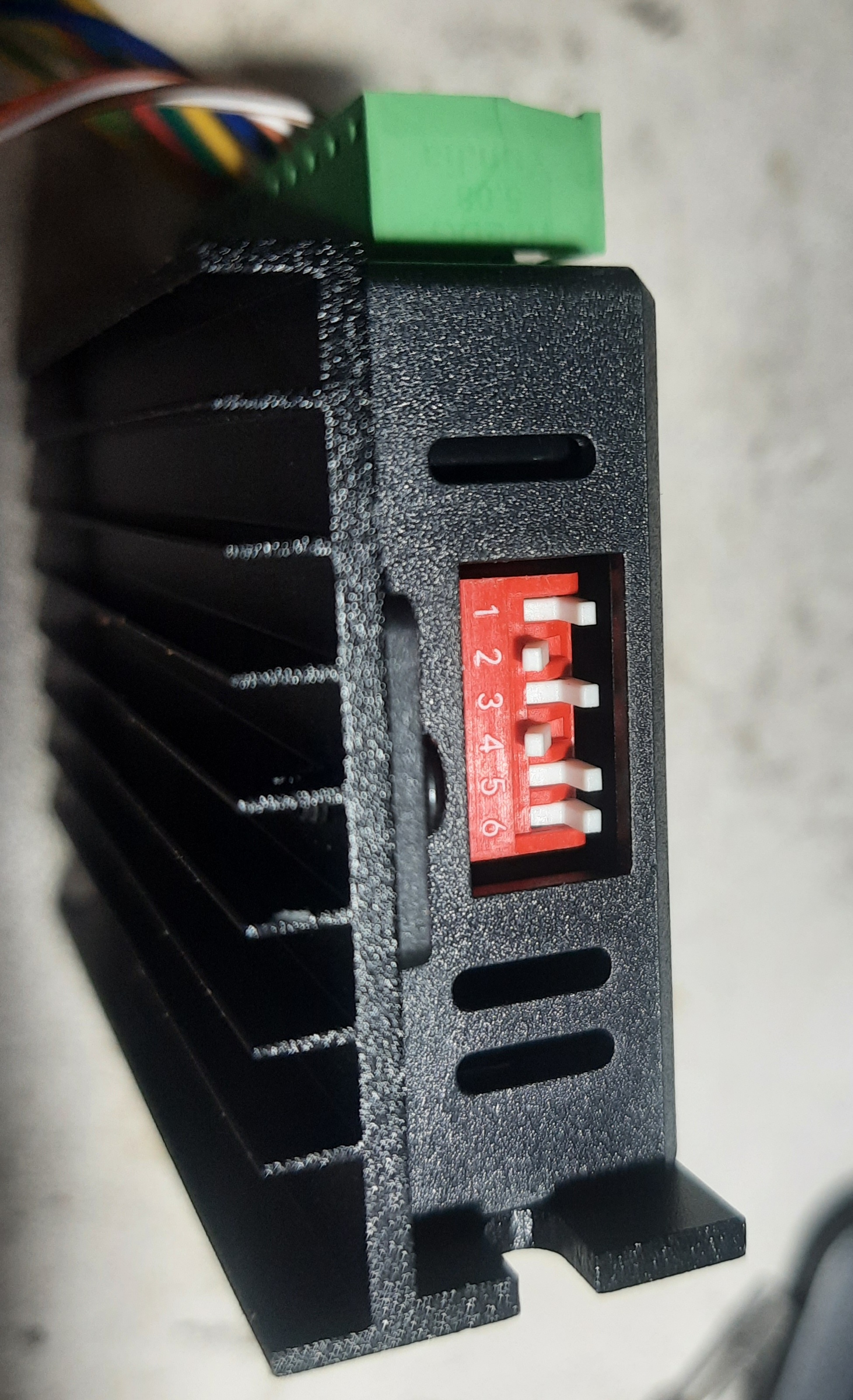

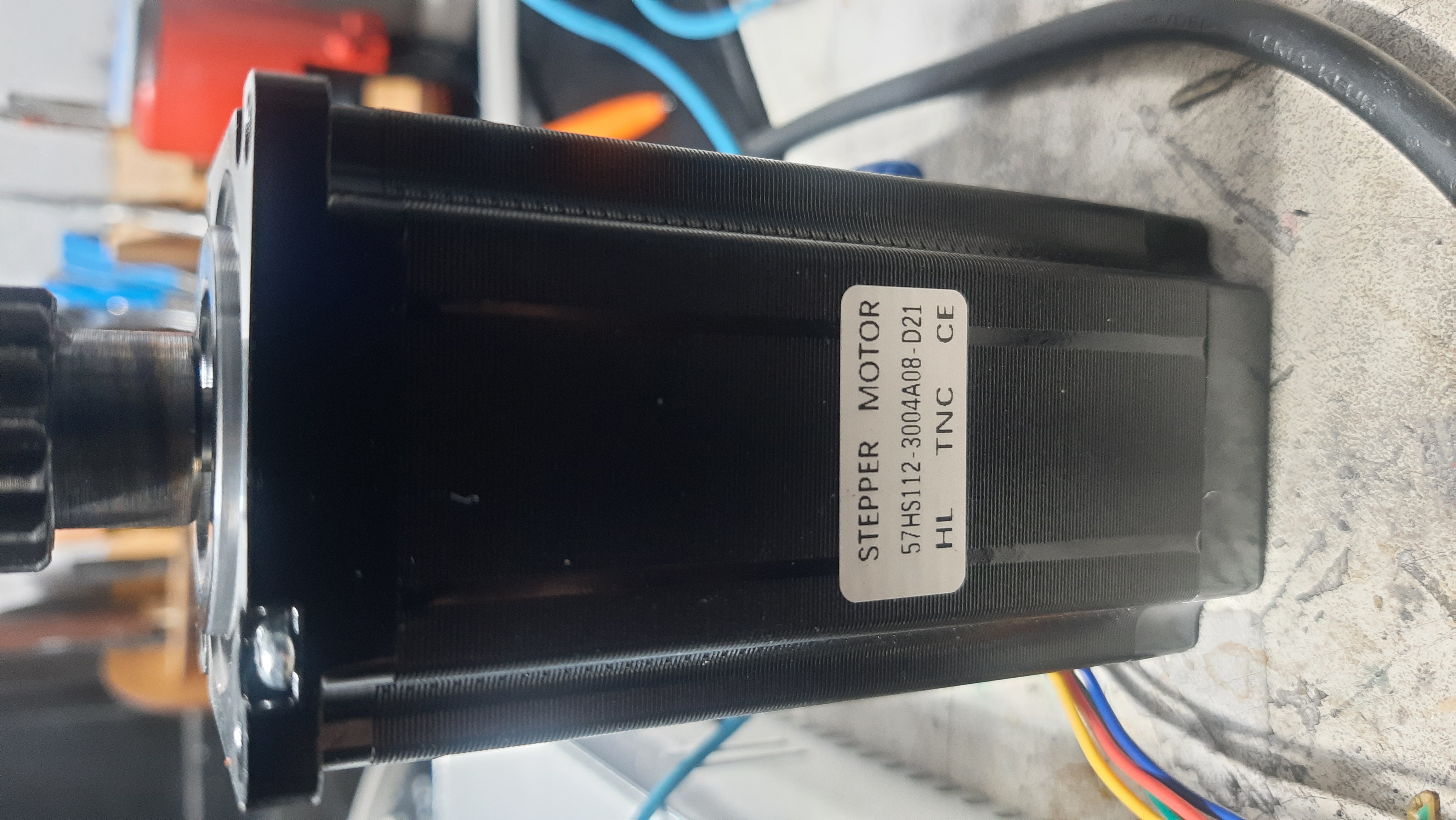

Привет.
Есть драйвер TB6600 и шаговик Nema23 57HS112.
Как правильно выставить перемычки? У меня шаговик дергается, как будто не хватает напряжения.
Прикрепляю фото.
Посоветуйте пожалуйста

Проверьте правильность подключения фаз. Вероятно, у вас одна фаза включена навстречу другой. На одной фазе поменяйте местами провода. Установки зависят от требуемого шага. За один импульс этот двигатель поворачивается на 1,8°, вот и считайте сколько импульсов потребуется для условной единицы смещения.

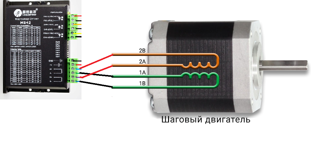

BiFoot писал(а): ↑ Вероятно, у вас одна фаза включена навстречу другой.
Это как?
BiFoot писал(а): ↑ На одной фазе поменяйте местами провода.
Это приводит только к изменению направления вращения и к "дерганью" отношения не имеет...

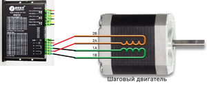

Скорее всего TS подключил обмотки двигателя к двум разным каналам драйвера.
ШД.png (6750 просмотров) <a class='original' href='./download/file.php?id=210825&mode=view' target=_blank>Загрузить оригинал (332.81 КБ)</a>
Либо перепутал Dir и Step

Rom327 писал(а): ↑ Это как?
То, что обмотки имеют направление, это для вас не секрет? Соответственно от направления обмотки будет направление магнитного поля меняться. Одна обмотка создает поле одного направления, вторая ее компенсирует вместо того, чтобы продвинуть дальше.
Вот так, например.

toyon писал(а): ↑ Как правильно выставить перемычки?
Нормально стоят.
toyon писал(а): ↑ У меня шаговик дергается, как будто не хватает напряжения.
Мало одного напряжения. Надо еще степ-импульсы (PUL) подавать. Для начала не сильно часто. Можно кнопочкой.
Флажок из изоленты на вал причепите.
Смотря что двигатель тянет. Исходите из того, что этот двигатель поворачивается на 1,8° за один такт, и делает полный оборот за 200 тактов.
