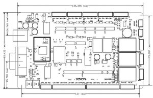

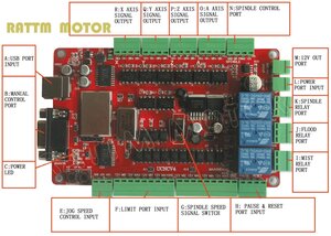

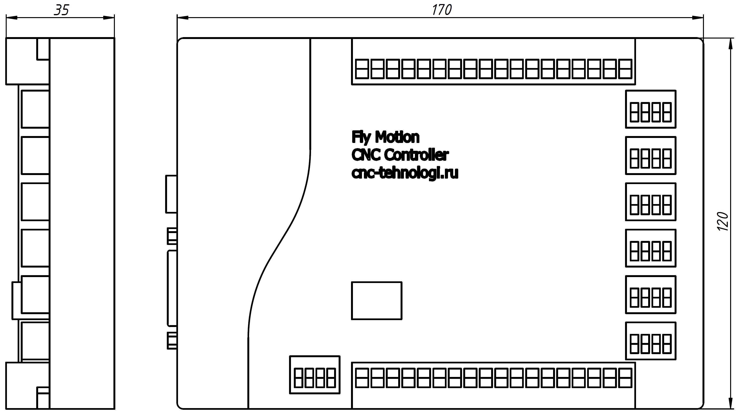

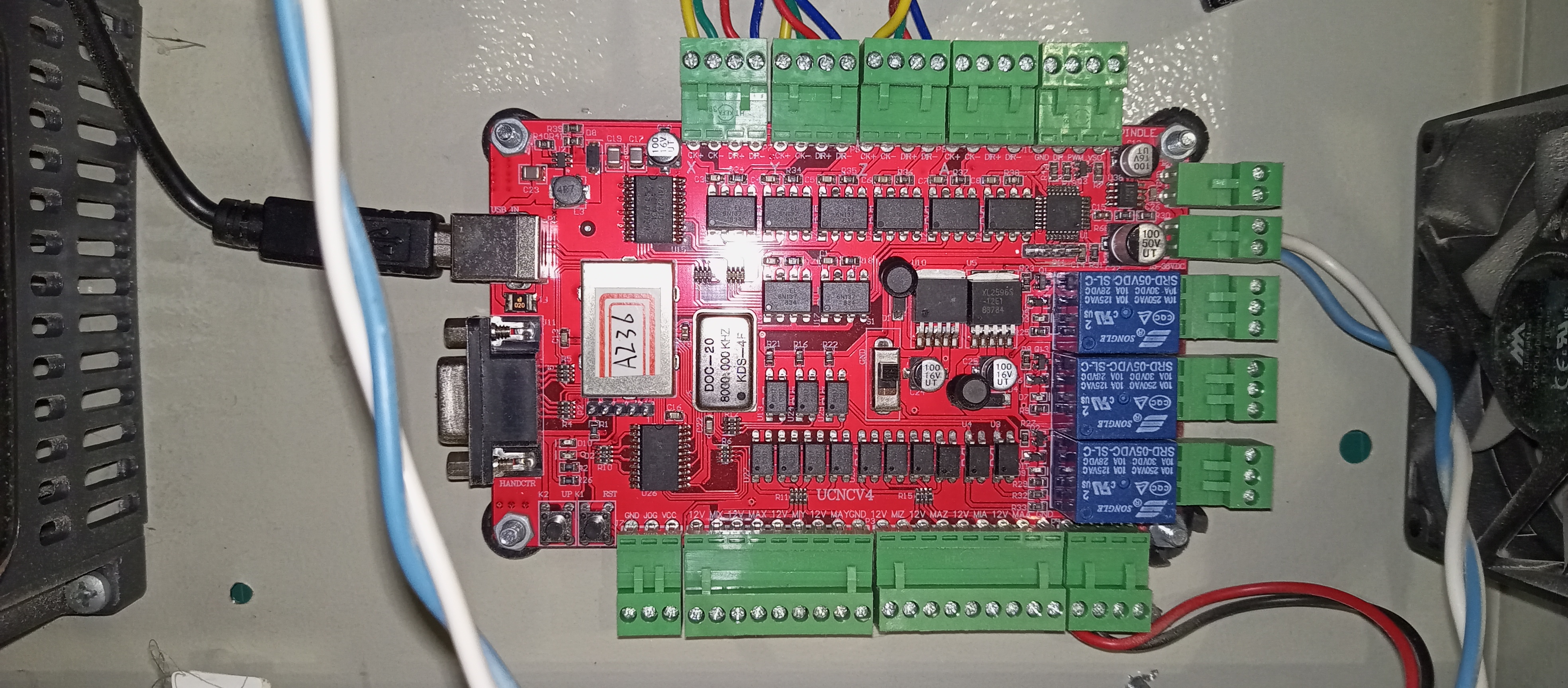

Всем доброго.
Тема заезжена, но ответа к своему случаю не нашёл.
Прошу подсказать как подружить эту плату управления CNC с лазером?
Как подключить?
Есть вариант с регулировкой мощности лазера?

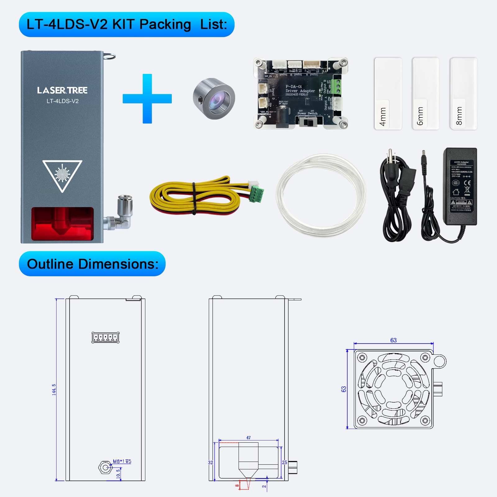

Плата управления лазером. (8771 просмотр) <a class='original' href='./download/file.php?id=210677&mode=view' target=_blank>Загрузить оригинал (480.15 КБ)</a>
Сам лазер. (8771 просмотр) <a class='original' href='./download/file.php?id=210678&mode=view' target=_blank>Загрузить оригинал (819.64 КБ)</a>
Сам лазер.

СергейКА17 писал(а): ↑ Как подключить?
Никак. Ваша плата - это очередной китайский клон контроллера МК1 для фрезера, он не поддерживает PWM. Да и софт от cnc-planet с МК1 ограничен в возможностях. Модификации плат МК2/MDK2 с поддержкой регулятора мощности и МК3 могут дружить с лазером.

СергейКА17 писал(а): ↑ А к оси Z или A, через их разъёмы?
Для работы с лазером нужен выход модуляции мощности, а не только включил и выключил как для шпинделя. На разъемах осей импульсы перемещения, а не широтно-импульсная модуляция.

В подобных случаях делали развязку с DIR оси Z.
Давала включение при опускании оси Z и выключение при поднимании.
Тоже не реализуемо?

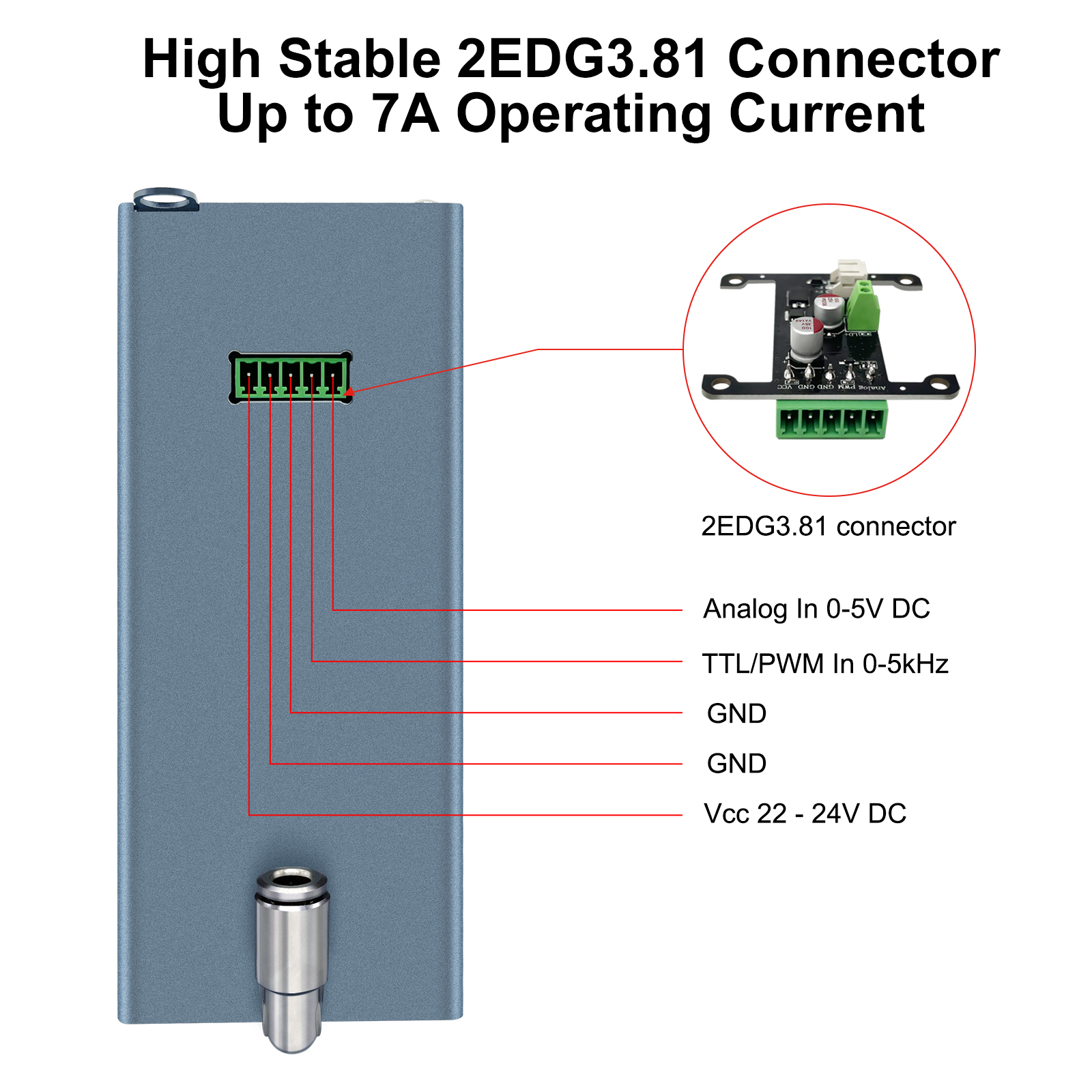

Синим выделен порт управления лазерным модулем. На порт передается сигнал PWM/TTL - драйвер лазера реагирует на переход сигнала из высокого в низкое, или наоборот, логическое состояние. Если замкнете или подадите 5В на контакт PWM/TTL, то у вас лазер коротко мигнет. Чтобы он горел постоянно, нужно подавать серию таких сигналов. Частотой управляют мощностью лазера. 5кГц - максимальная. Выше разъем для прямой запитки лазера, но это только для модулей до 5Вт, больше питаются только от отдельного блока питания. На вашей плате нет порта PWM/TTL, и вы от нее не сможете управлять лазером. Всю эту чушь вместо PWM/TTL подавать питание шагового двигателя, забудьте. Да, там идет частотный сигнал, но он никак не связан с мощностью лазера, а только со скоростью перемещения оси. Вам нужна простая плата GRBL двухосевая. Что то из таких можно купить на Али или у нас:
Вот от нее и получите сигнал управления лазером. Плата Match заточена под шпиндель и про лазеры ничего не знает. Вам еще потребуется программное обеспечение для лазера, что тоже не проблема. LaserGRBL, Engraver Master, еще что то в том роде, наиболее продвинутая на этот счет Lighburn, но она платная, хотя можно и бесплатный вариант найти при желании.

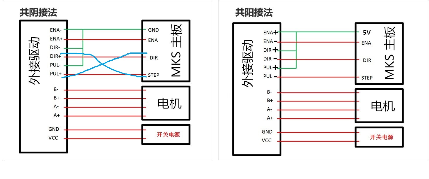

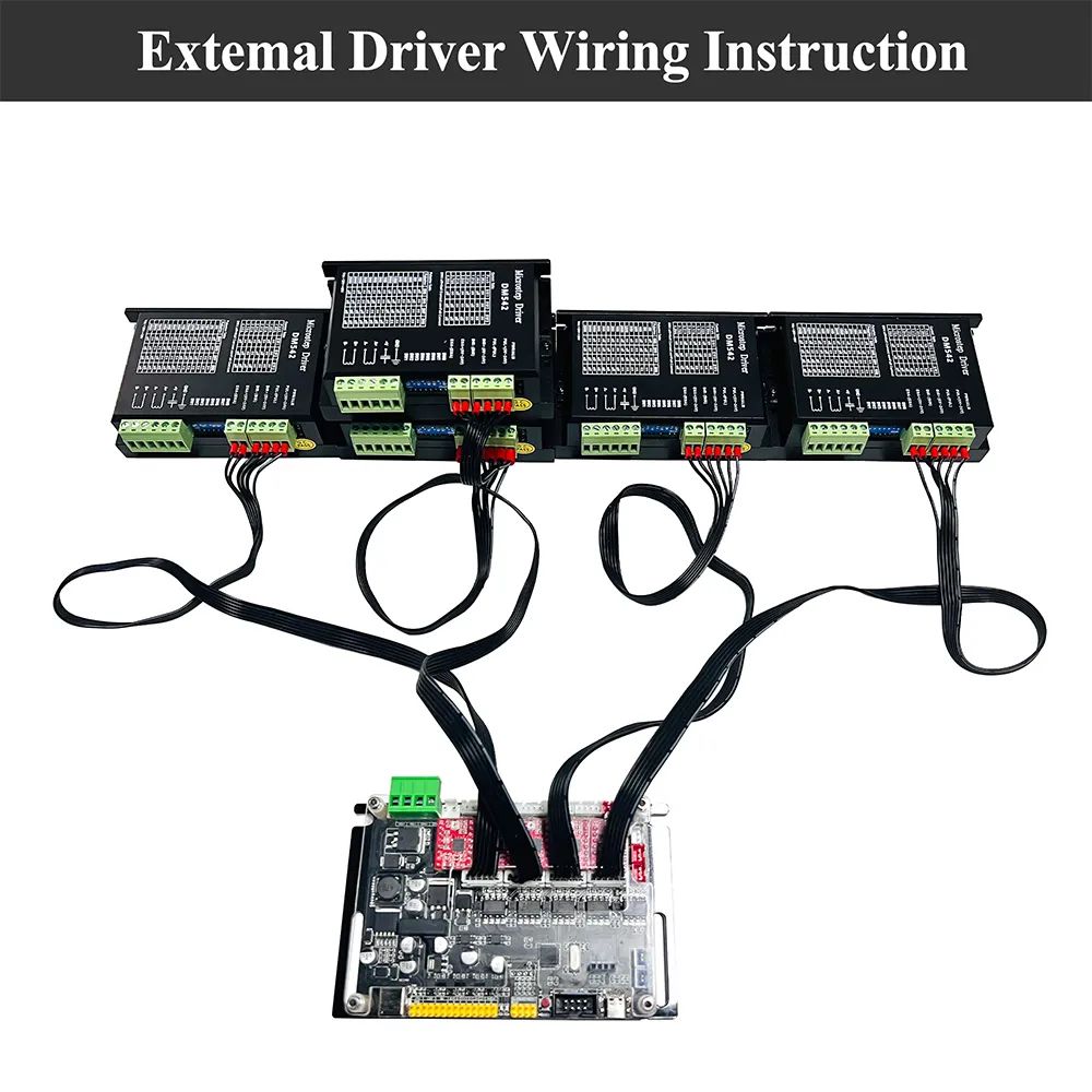

Все варианты выше смотрел. На них двигатели подключаются напрямую, без драйверов. Не ошибаюсь?
Ваш вариант, последний, работает через драйвера. Вот отзывы на него жуть...
Плюс программное обеспечение под эти платы невнятное.

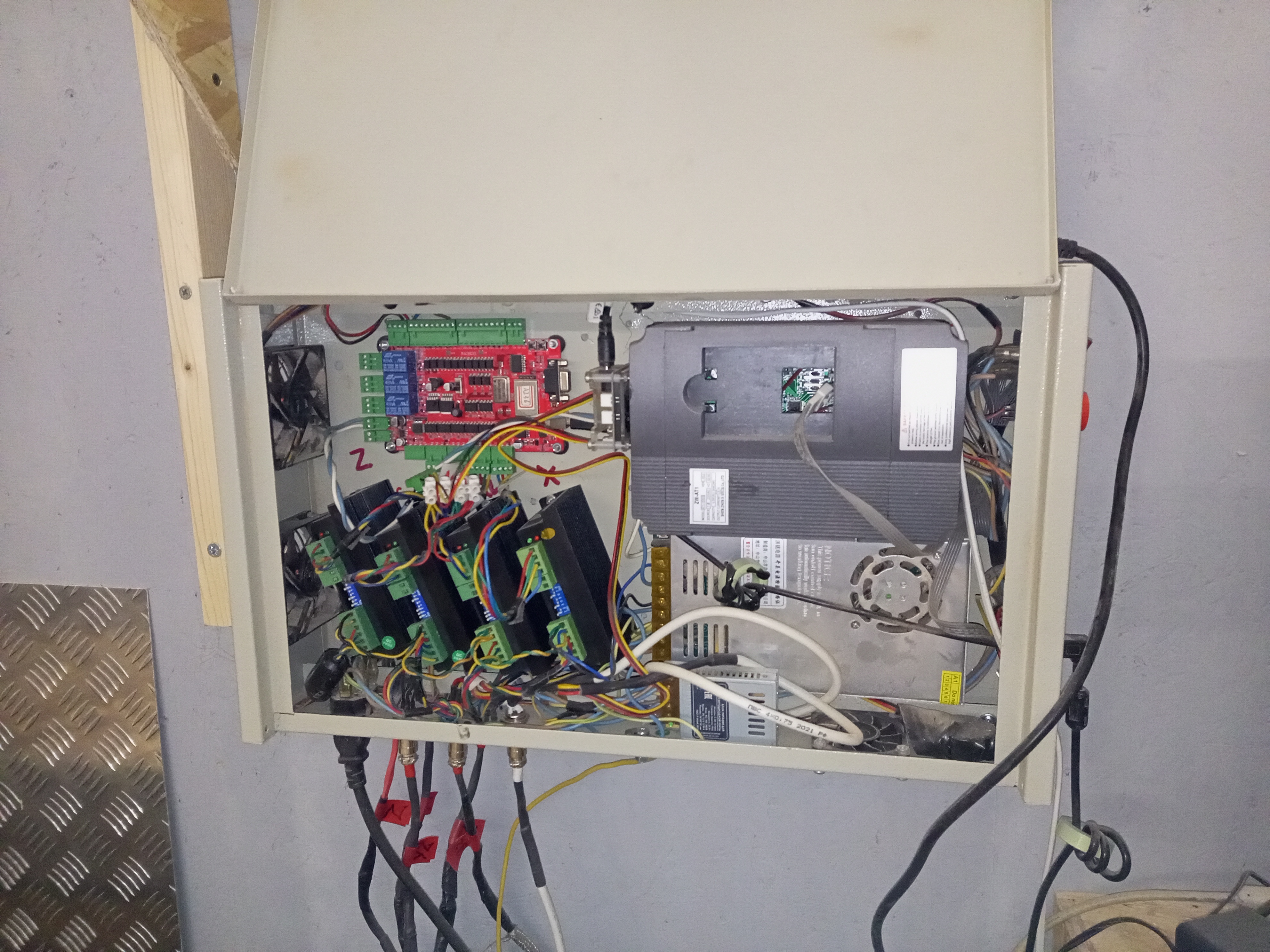

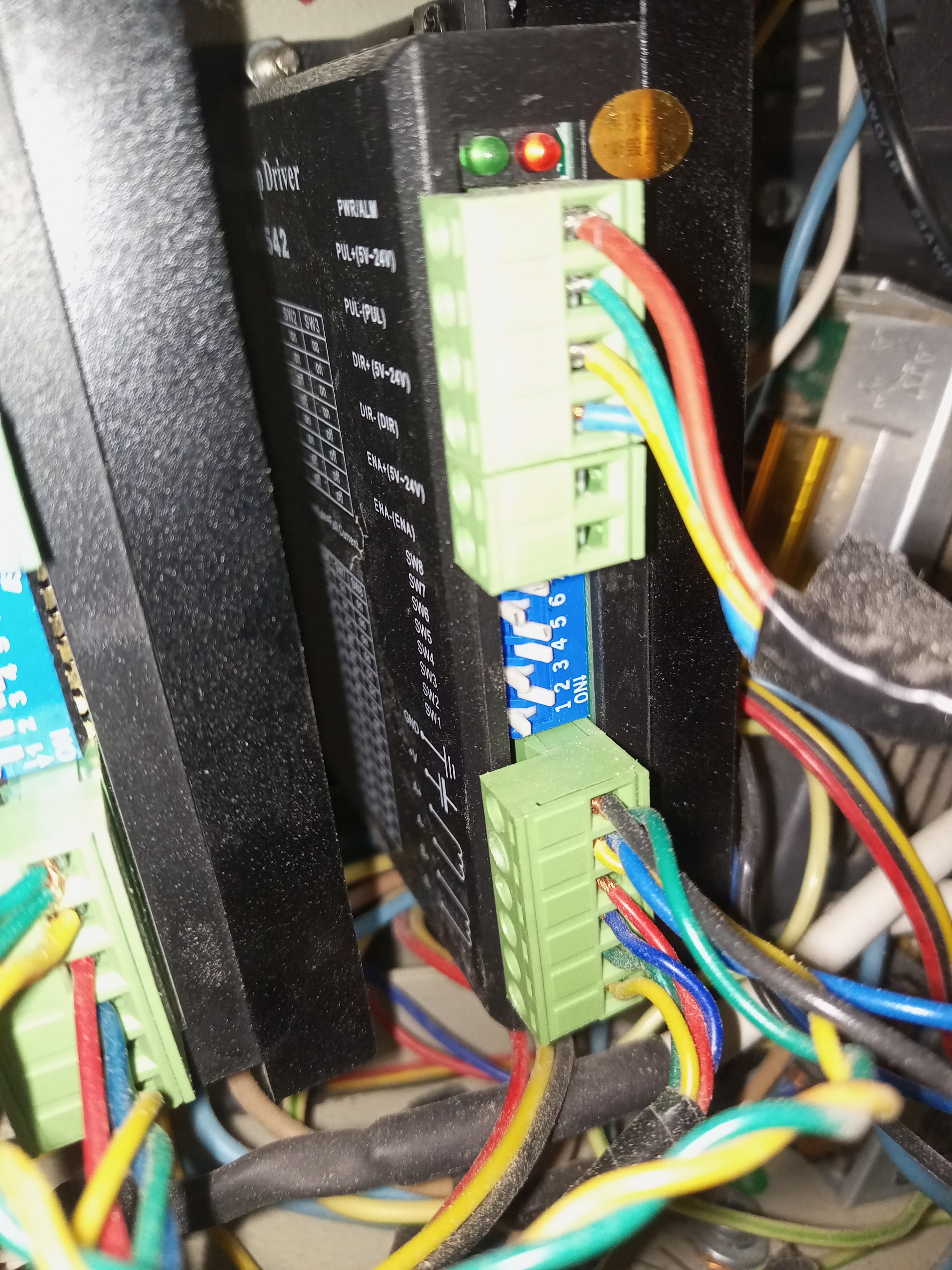

У меня начинка на фото, рама 1300 на 1300 мм и шпиндель 1500 вт.
IMG_20221023_101802_032.jpg (8718 просмотров) <a class='original' href='./download/file.php?id=210699&mode=view' target=_blank>Загрузить оригинал (2.4 МБ)</a>
IMG_20240129_133501_885.jpg (8718 просмотров) <a class='original' href='./download/file.php?id=210700&mode=view' target=_blank>Загрузить оригинал (3.43 МБ)</a>
IMG_20240129_141507_391.jpg (8718 просмотров) <a class='original' href='./download/file.php?id=210701&mode=view' target=_blank>Загрузить оригинал (3.84 МБ)</a>
HTB1IemRaEvrK1RjSspcq6zzSXXam.jpg (8718 просмотров) <a class='original' href='./download/file.php?id=210702&mode=view' target=_blank>Загрузить оригинал (88.21 КБ)</a>

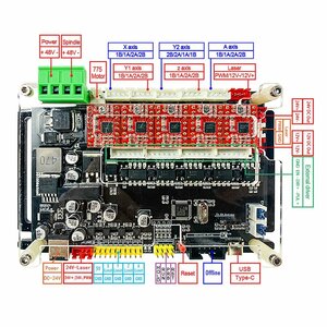

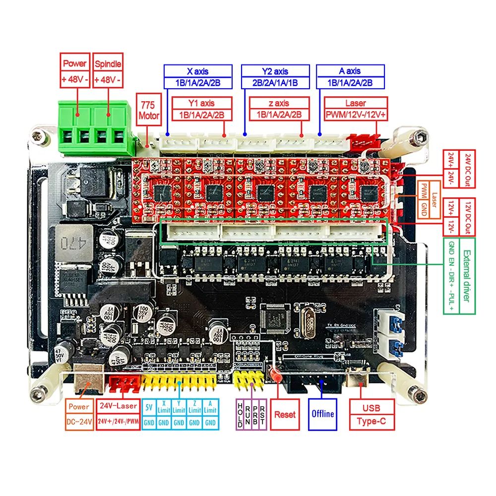

Уф... Перелопатил то что смог и самый близкий вариант, совмещение шпинделя и лазера на одной плате с возможностью подключения поворотной оси этот:
- USB-порт GRBL1.1 для гравировального станка с ЧПУ, на 4 axis 4988
И есть вероятность купить нерабочую плату, покупка на Али.
Вот не сталкивался с программами GBRL, до этого знал только о USB Controller (для MK1) и MACH3. Работаю на USB Controller.
Как в работе GBRL?
https://aliexpress.ru/item/1005004274367585.html?sku_id=12000031969930777&amp;spm=a2g2w.productlist.search_results.10.1a7c7c42wF0Utr (8711 просмотров) <a class='original' href='./download/file.php?id=210704&mode=view' target=_blank>Загрузить оригинал (220.62 КБ)</a>
https://aliexpress.ru/item/1005004274367585.html?sku_id=12000031969930777&spm=a2g2w.productlist.search_results.10.1a7c7c42wF0Utr

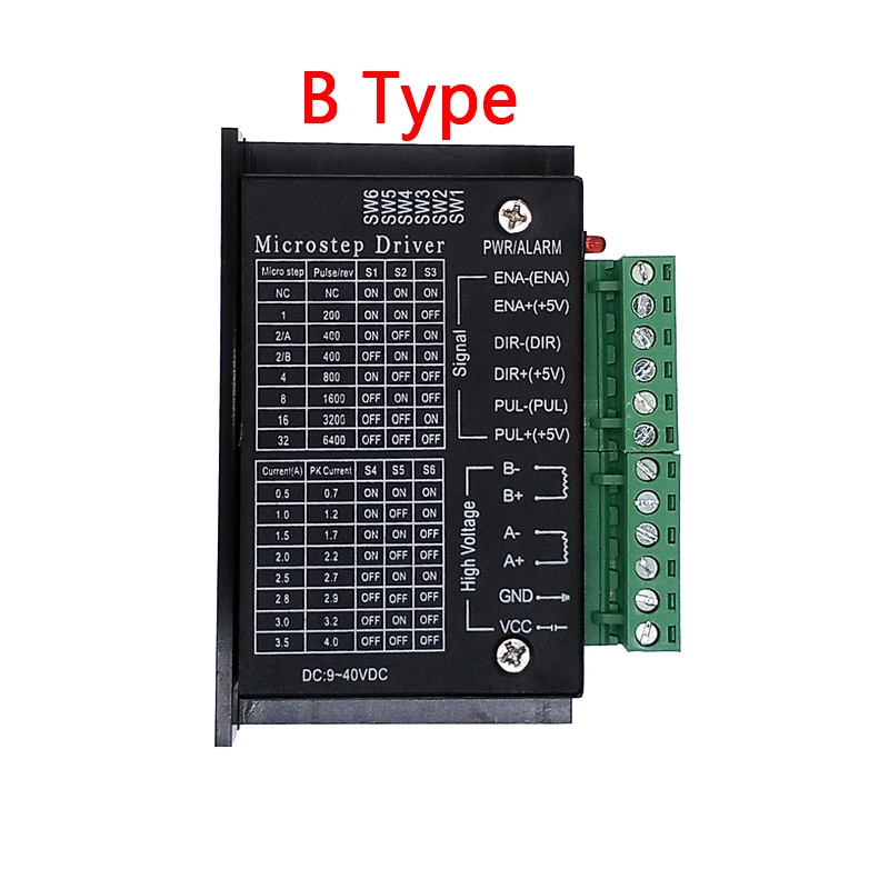

Значит, линейные двигатели мощные. Шпиндель тоже мощный, плата без развязки не потянет по току.
СергейКА17 писал(а): ↑ На них двигатели подключаются напрямую, без драйверов. Не ошибаюсь?
Ошибаетесь. Вот драйвер. Только он маломощный для ваших приводов будет, скорее всего.
По приведенной вами ссылке.
У меня такой контроллер
Тянет такую раму 650Х500
С такой нагрузкой
Этот контроллер двухосевой, шпиндель не предусмотрен.
А этот трехосевой, стоит лазер, справа видны клемы для шпинделя.
Видны и провода на линейные моторы.
Вы же привели схему подключения более мощных приводов через дополнительные мощные драйвера.

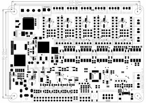

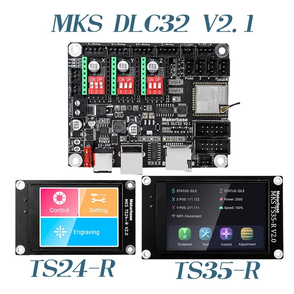

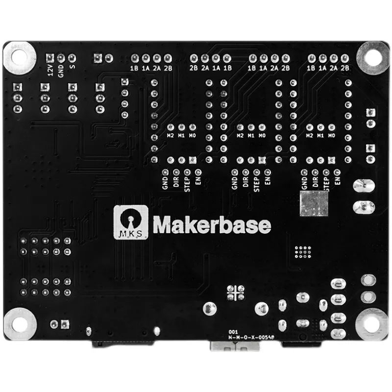

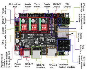

В итоге заказал Makerbase MKS DLC32 V2.1 32-битная, на 3-и оси, голую.
Встроенные драйвера мне не нужны, буду подключать к внешним.
Для этого, на плате, есть по 4-е pin под разъёмами для встраиваемых драйверов (типа A4988).
Блок управления offline мне тоже не нужен.
К этой плате много информации.
И поворотную ось, когда дойдут руки, буду подключать на ось Z.
Из просмотренного самый бюджетный и проверенный вариант.
https://aliexpress.ru/item/1005004188679917.html?spm=a2g2w.orderdetail.0.0.1c164aa6t3UaAE&amp;sku_id=12000028325908038 (8668 просмотров) <a class='original' href='./download/file.php?id=210727&mode=view' target=_blank>Загрузить оригинал (161.79 КБ)</a>
https://aliexpress.ru/item/1005004188679917.html?spm=a2g2w.orderdetail.0.0.1c164aa6t3UaAE&sku_id=12000028325908038
Af239703ffd1d4279bc84c33f05885e2dz_result.jpg (8668 просмотров) <a class='original' href='./download/file.php?id=210728&mode=view' target=_blank>Загрузить оригинал (152.48 КБ)</a>
H728afef83516478fb1799a9b2481d349c_result.jpg (8668 просмотров) <a class='original' href='./download/file.php?id=210729&mode=view' target=_blank>Загрузить оригинал (84.34 КБ)</a>

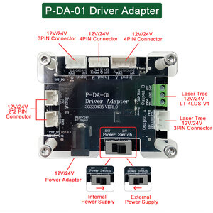

В принципе, должен быть рабочий вариант. Есть вопрос по драйверам.
Желтым выделено место установки драйвера, зеленым разъем шлейфа двигателя. Этим разъемом управляет драйвер. А теперь вопрос, а будет что-нибудь на выходе без установленного драйвера? Там две фазы прямо на двигатель.
Красным TTL выход управления лазером. С него два провода на плату лазера на разъем PWM/TTL. Тут вопросов нет.
Насчет дополнения offline, тут трудно сказать что либо и его необходимости. При подключенном модуле offline нет связи по USB. Единственная от него польза, это возможность работы без подключения по USB. Рабочий файл должен быть на флешке.
По описанию, да и по драйверу CH340, плата работает с Lightburn. LaserGRBL довольно убогая программа, есть похожая Engraver Master, которая работает и со шпинделем, но там надо другой драйвер, кажется, который с этой платой работает. Не проблема. На плате есть кардридер для флешки, но вот как он работает на этой плате не скажу. Возможно, только с offline модулем.
Можно попробовать.
