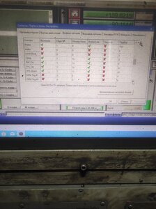

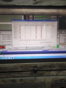

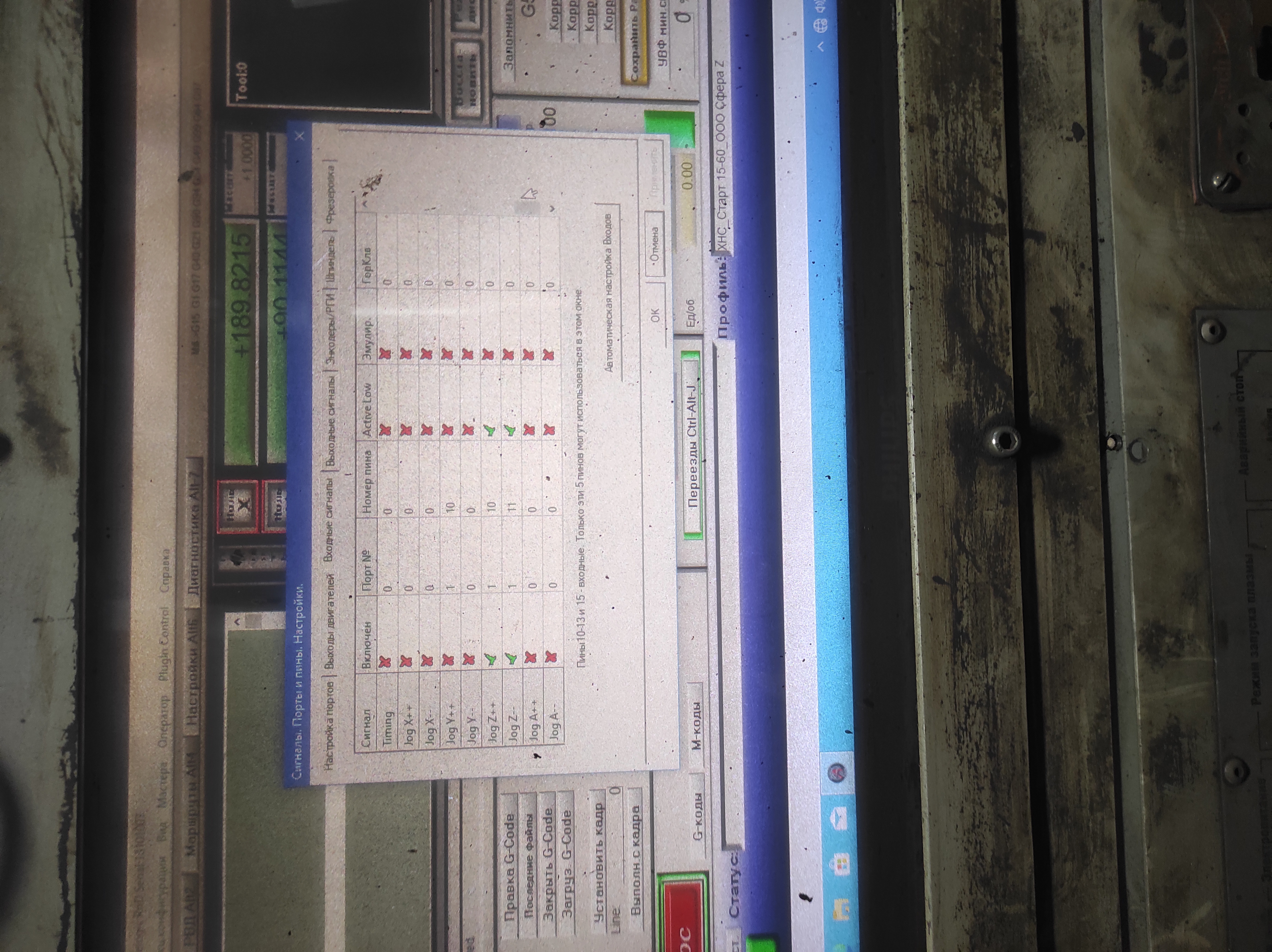

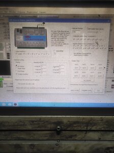

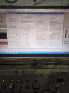

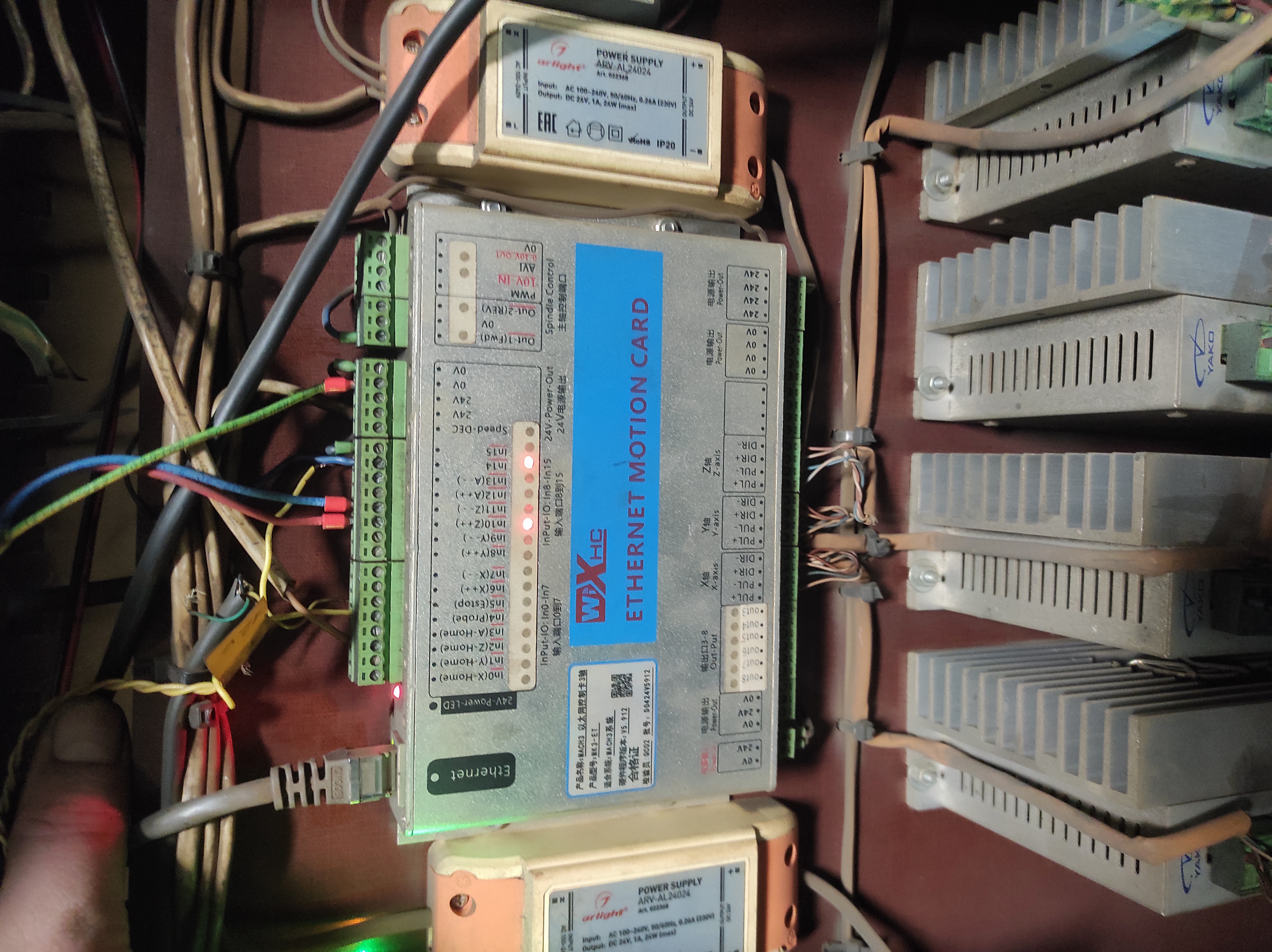

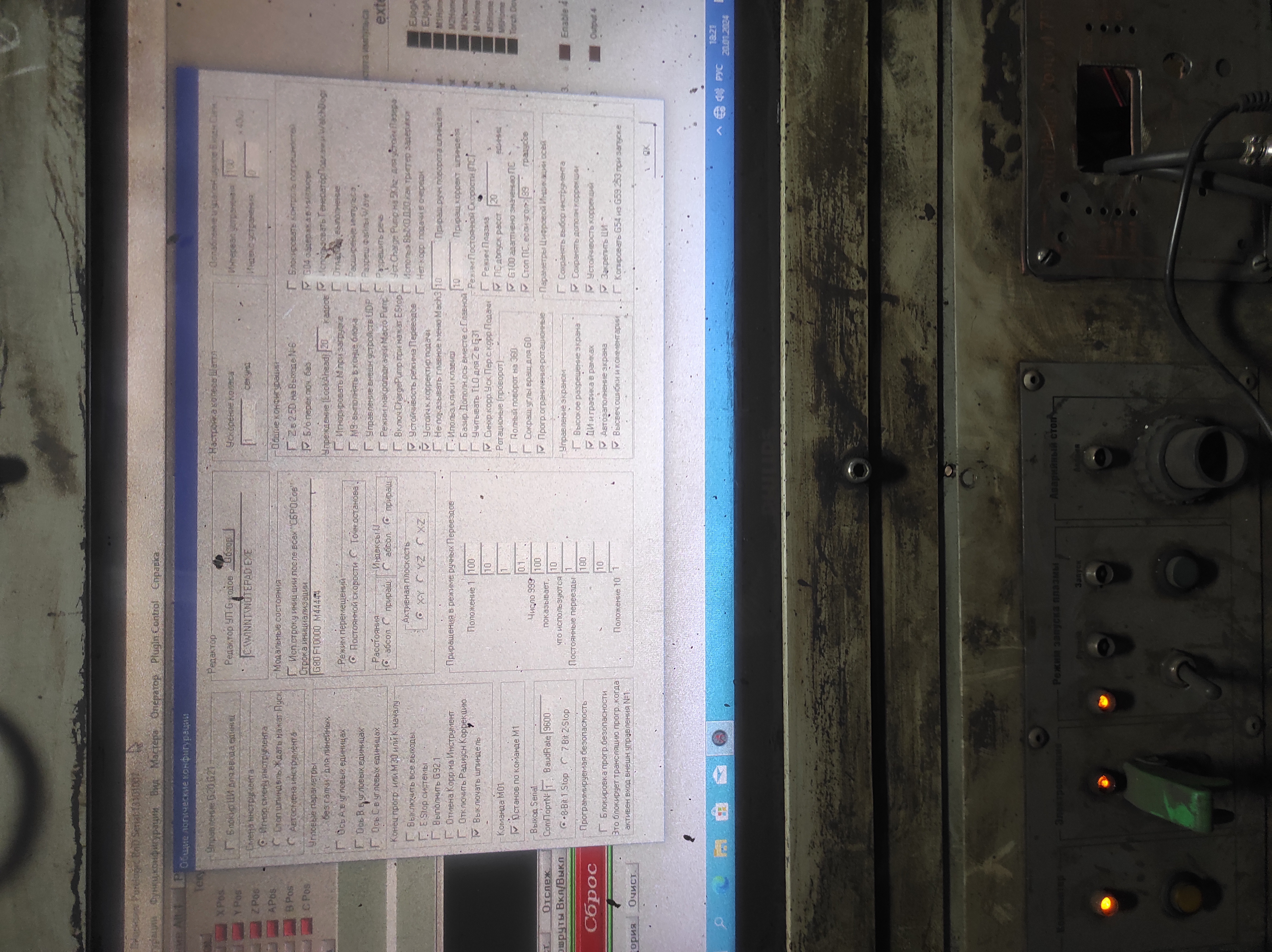

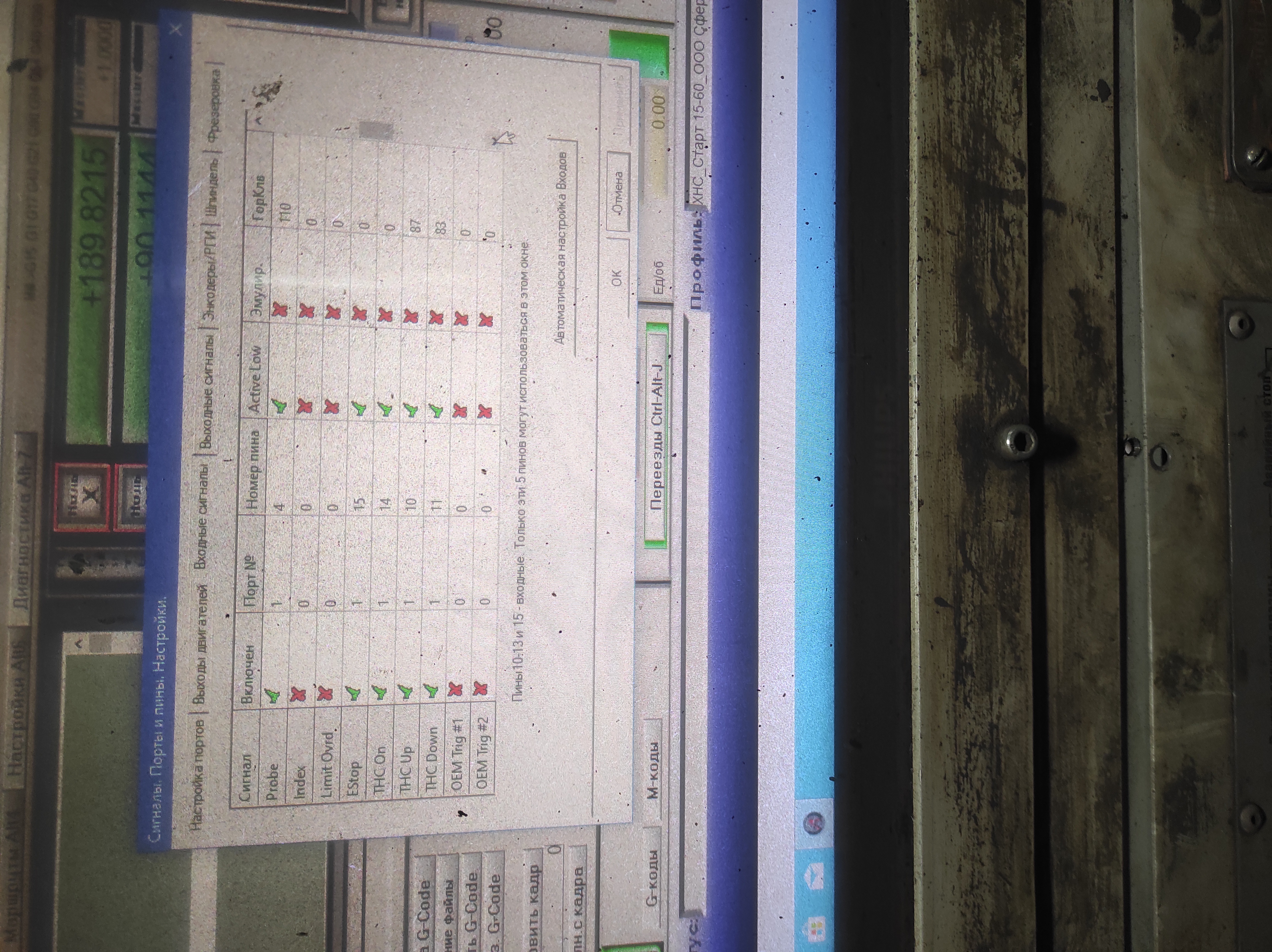

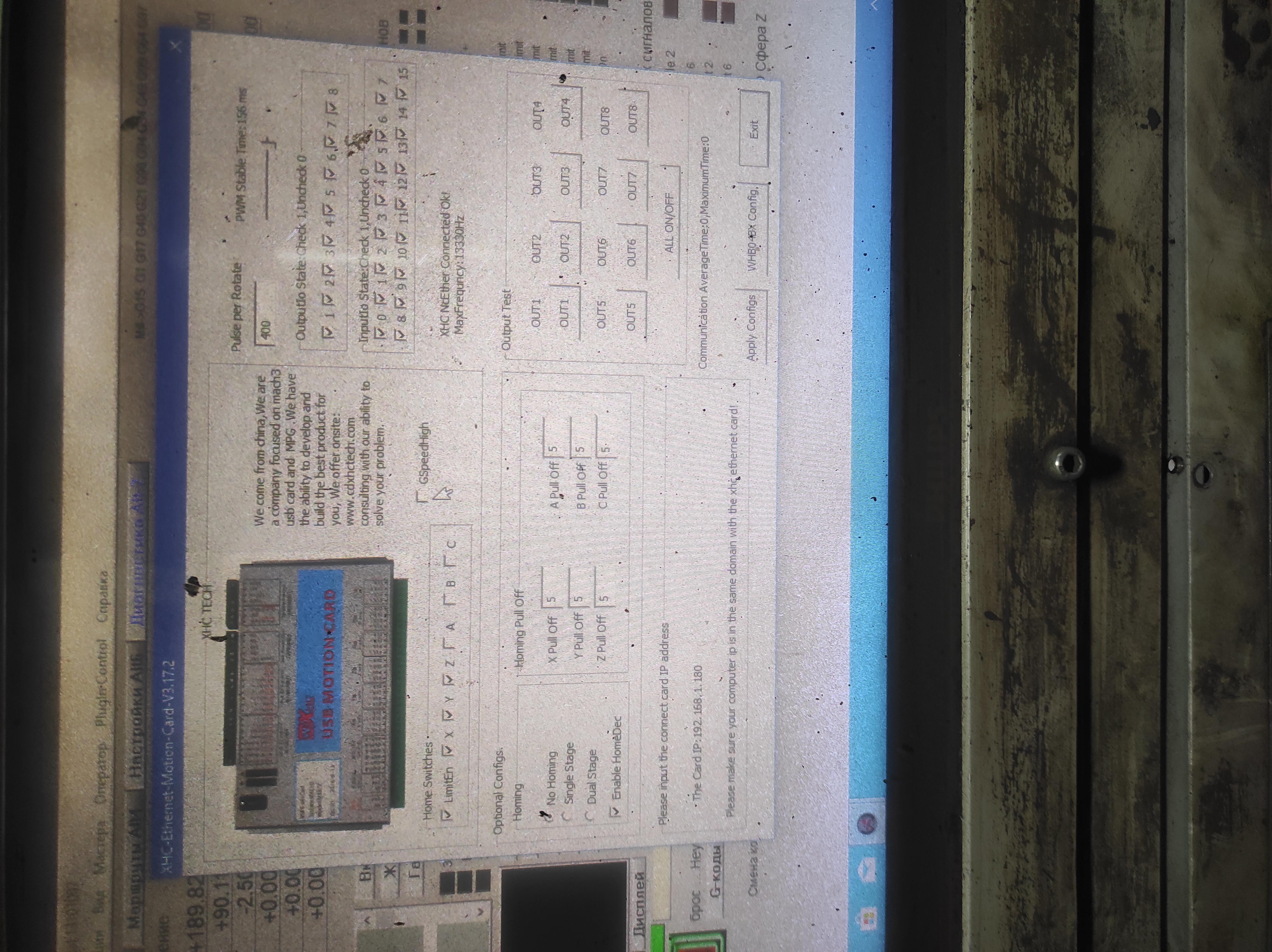

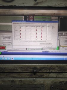

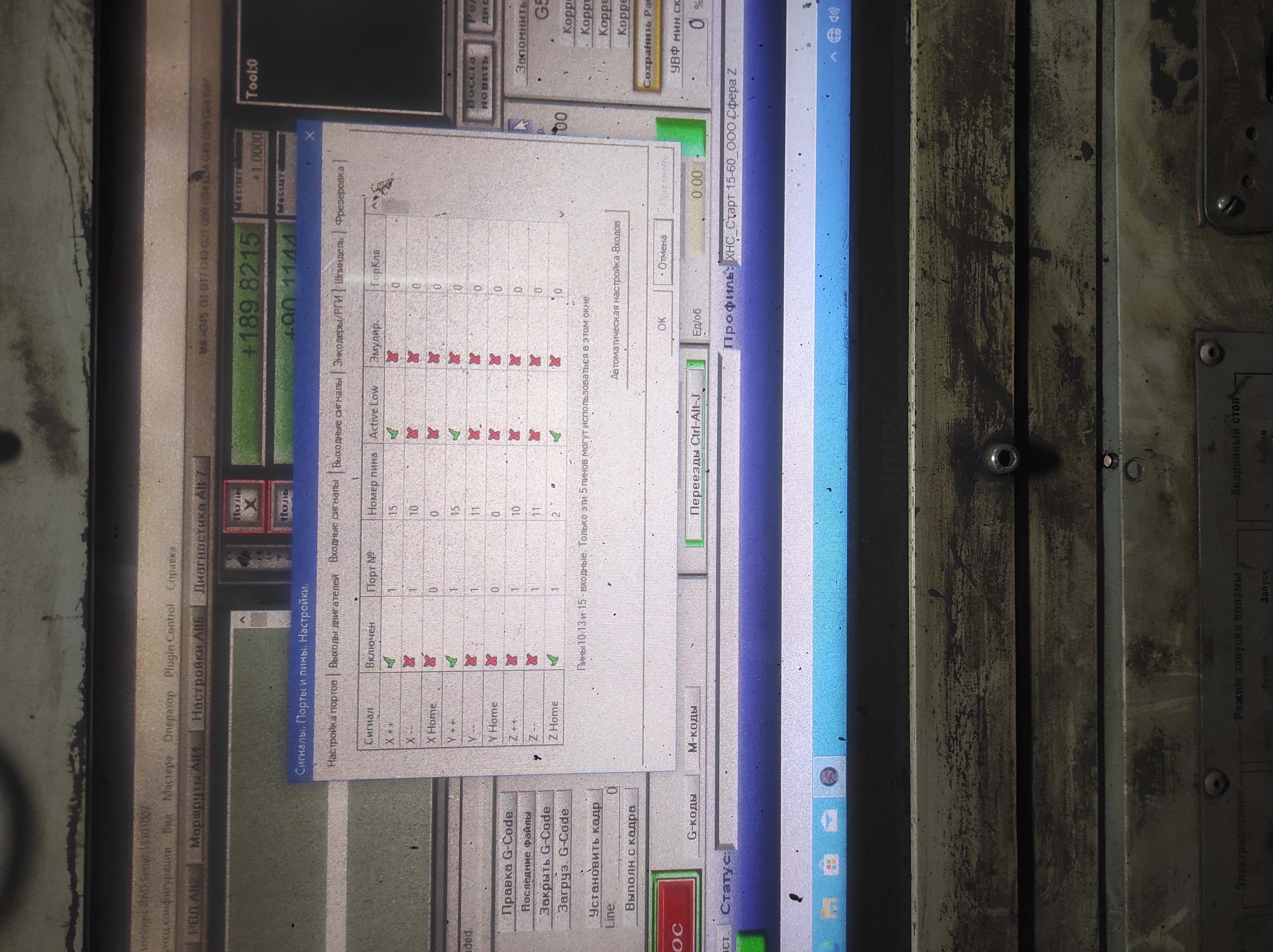

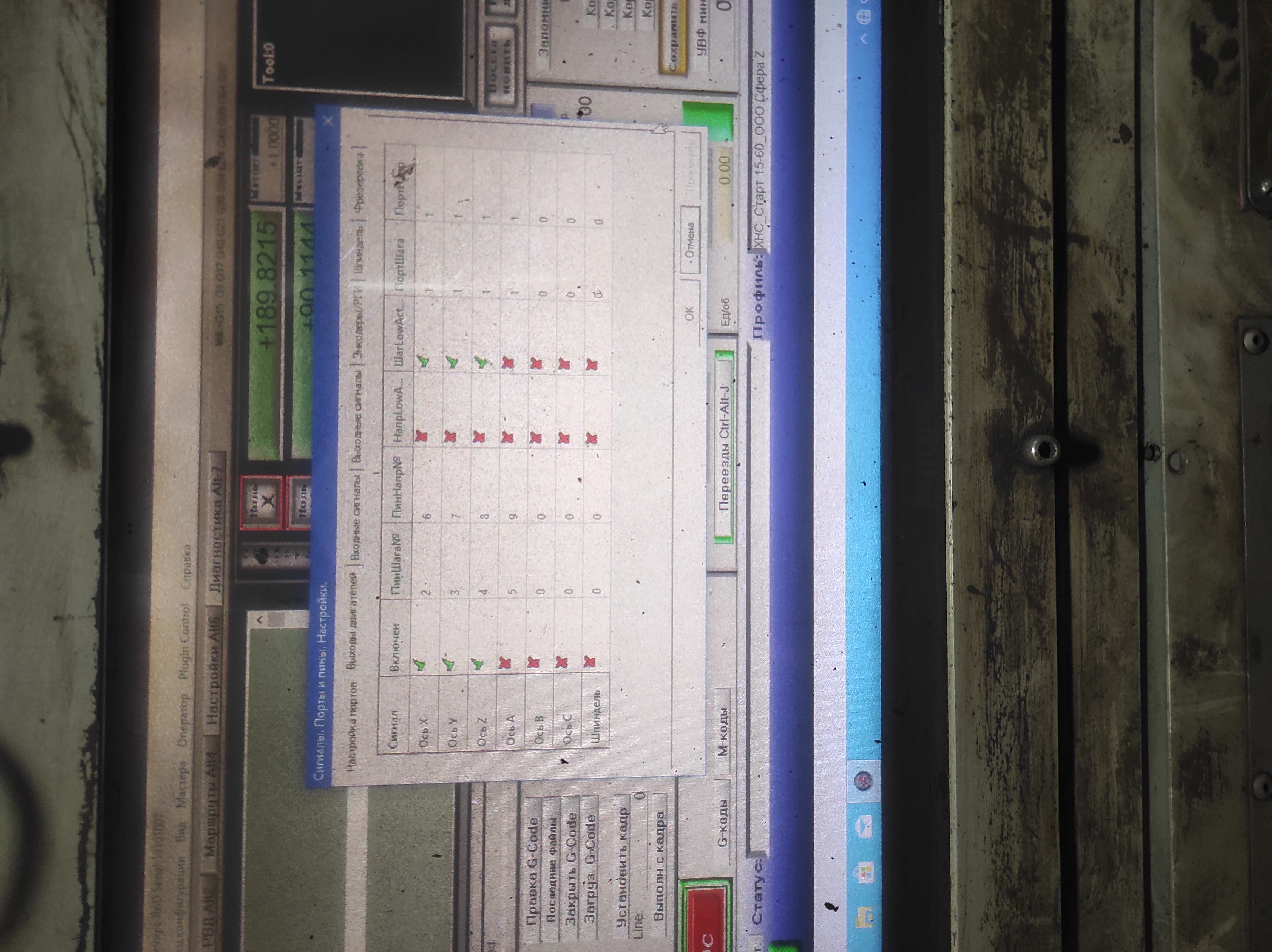

Подскажите что можно сделать? При включении кнопки управление факелом ,зависает УП.очень длинные паузы и т.д.
Постпроцессор Match3 Plasma
Макросы м3 и м 5 прописал отдельно. Через MDI отрабатывают поиск металла подъем на прокол и высоту безопасного переезда.Также отлично выполняется программа без включения THC.
Ось Z не двигается при срабатывании сигналов в диагностическом окне от THC.Но если включить пины Jog++. И Jog-- отрабатывает прекрасно .Также работает при симуляции сигналов с клавиатуры.
Приложил исчерпывающее видео по ссылке Специалисты помогите решить задачу пожалуйста.
Windows 10 32 bita
Match3 3.043.066

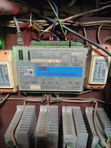

Контроллер WI XHC

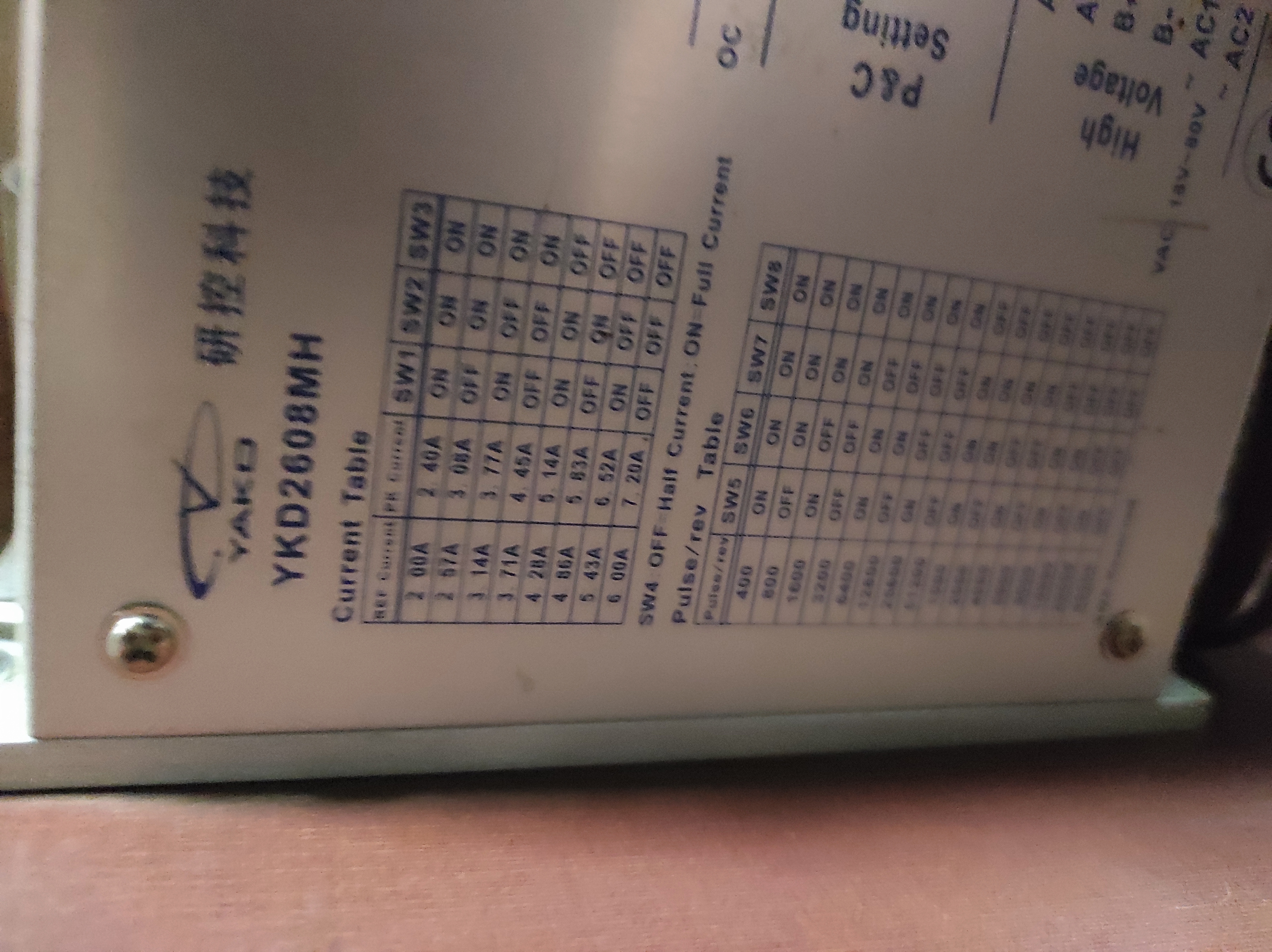

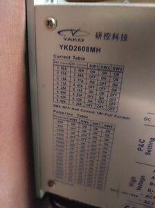

Драйвер YKD2608MH
Шиткам и матч с лицензией.
