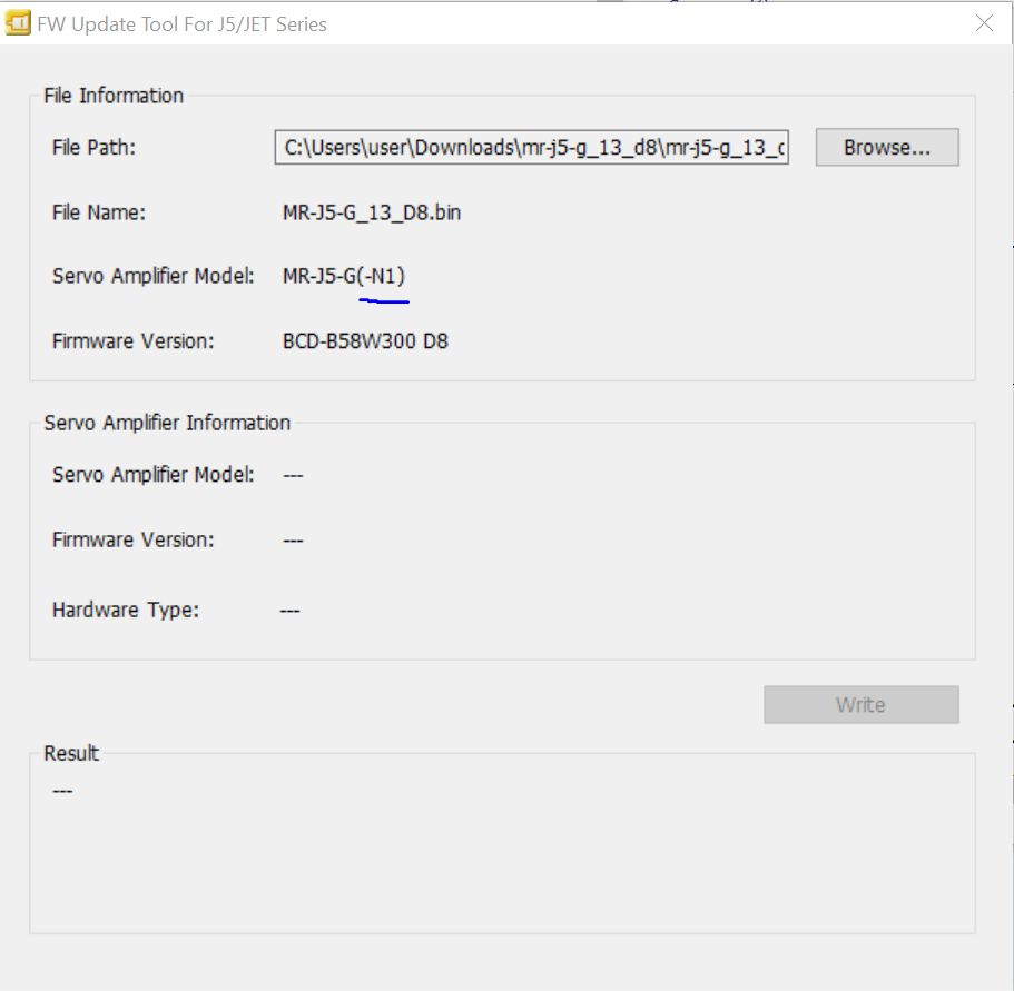

Купил комплект сервы MR-J5-40G-N1, которая под EtherCAT, и тут же столкнулся с проблемой - не могу никак обновить прошивку.
Третий день безуспешно штурмую fa и мануалы, никак не могу найти как это сделать. Файлы прошивки есть(ревизия D8), скачанные с офсайта, опытным путем было установлено, что для ethercat усилителей они подходят.

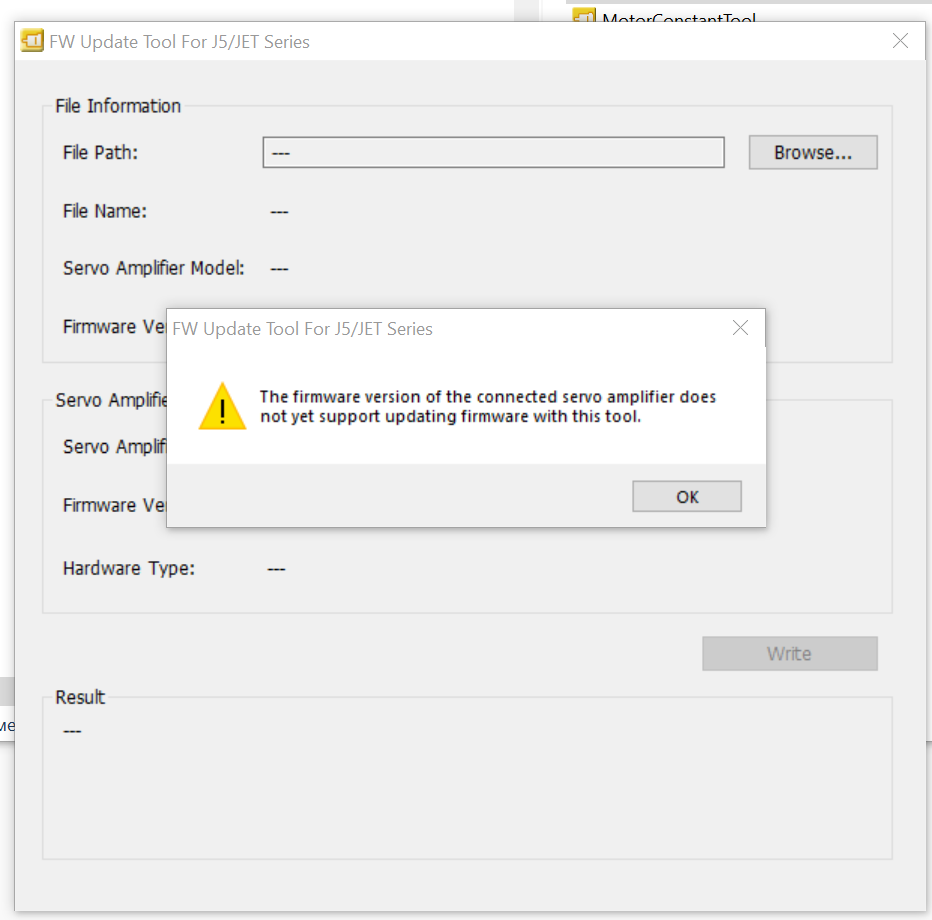

FWUpdateTool ругается и не дает залить через usb:
Снимок7.PNG (4218 просмотров) <a class='original' href='./download/file.php?id=210307&mode=view' target=_blank>Загрузить оригинал (82.42 КБ)</a>

  1. Файлы прошивок, скачанные с оф сайта. Под "опытным путем было установлено, что для ethercat усилителей они подходят" я подразумеваю это:
    fwupn1.PNG (4196 просмотров) <a class='original' href='./download/file.php?id=210325&mode=view' target=_blank>Загрузить оригинал (83.88 КБ)</a>

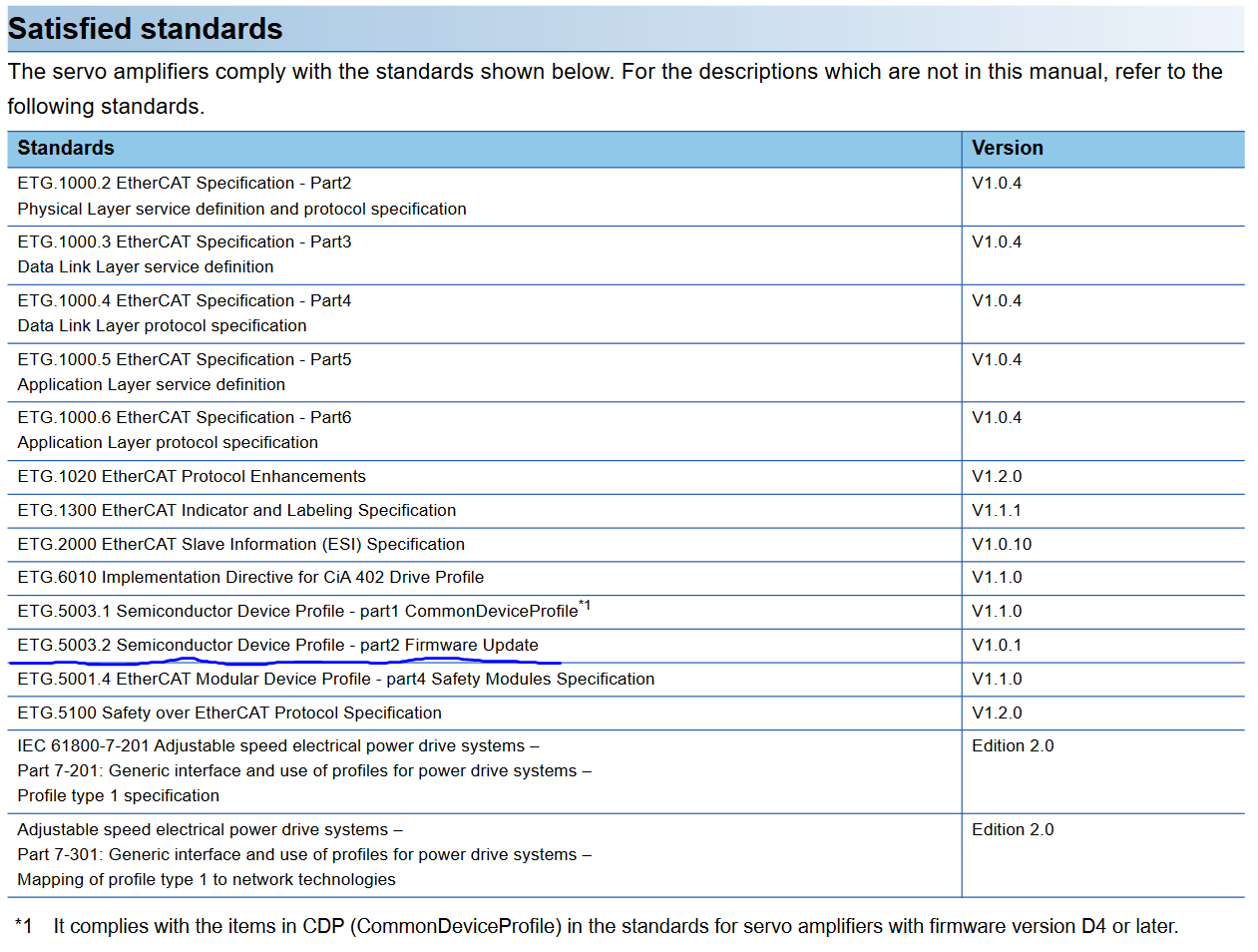

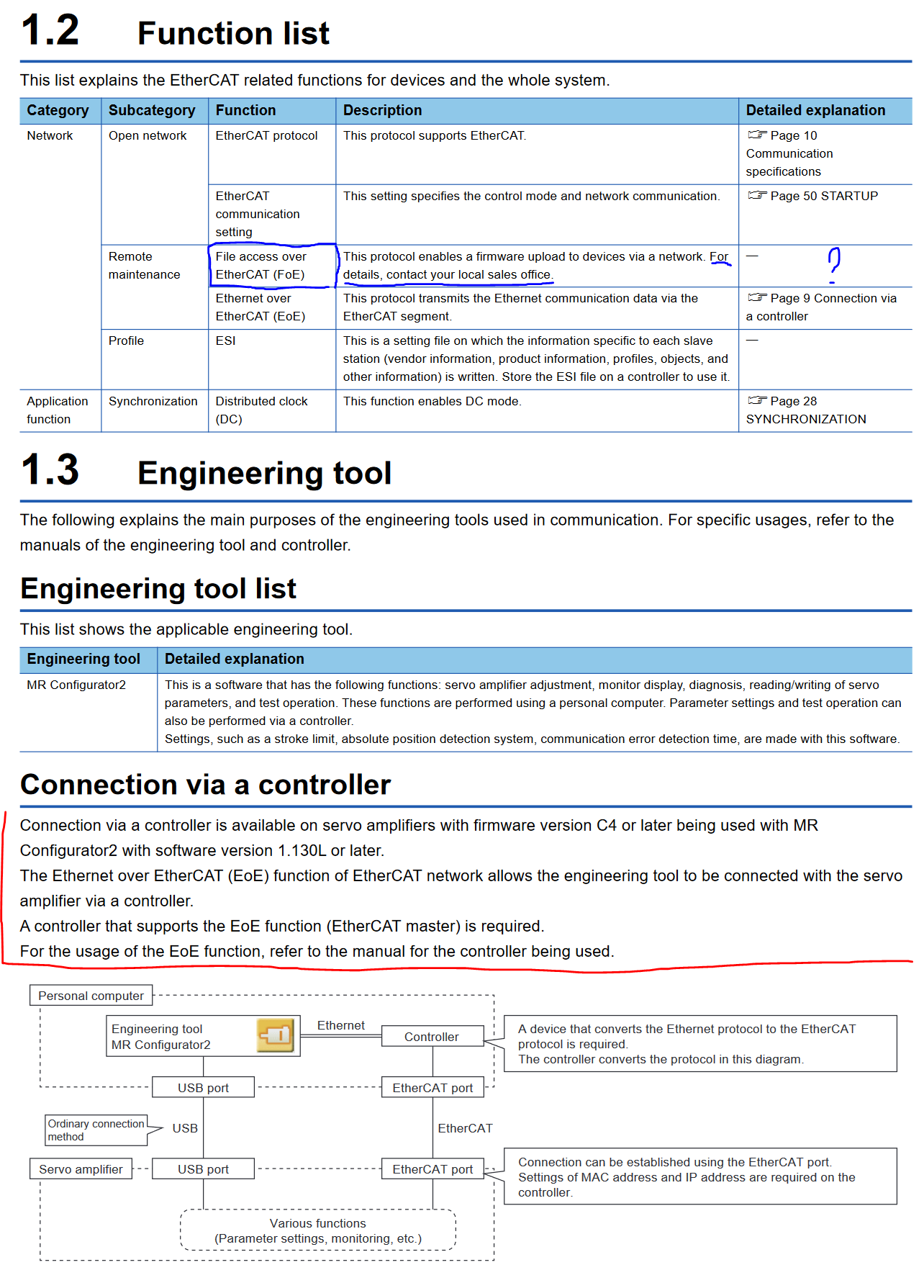

  2. Упоминания в мануалах на J5-N1 функции FoE (files other ethercat) без какой либо конкретики:
    Страница 8 Ethercat Communication
    ecat_std.PNG (4196 просмотров) <a class='original' href='./download/file.php?id=210326&mode=view' target=_blank>Загрузить оригинал (97.43 КБ)</a>
    Страница 9 Ethercat Communication (синим). Тут же красным отмечена проблема из первого поста - невозможность работы MR Configurator 2 напрямую с EtherCAT, из-за чего ему требуется прокладка, которая будет упаковывать обычный ethernet в фреймы etherCAT, оно же EoE.

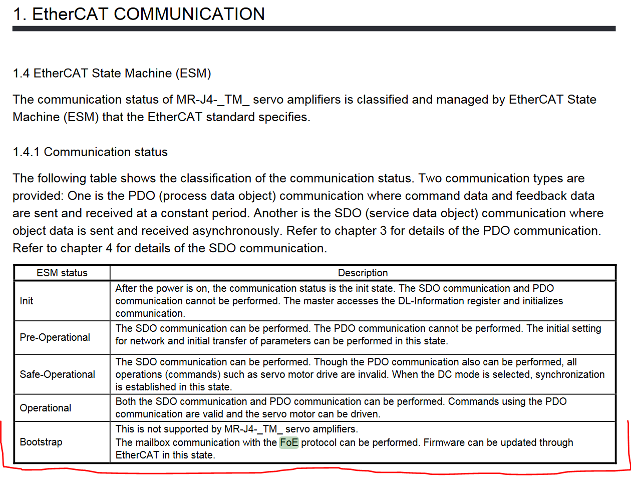

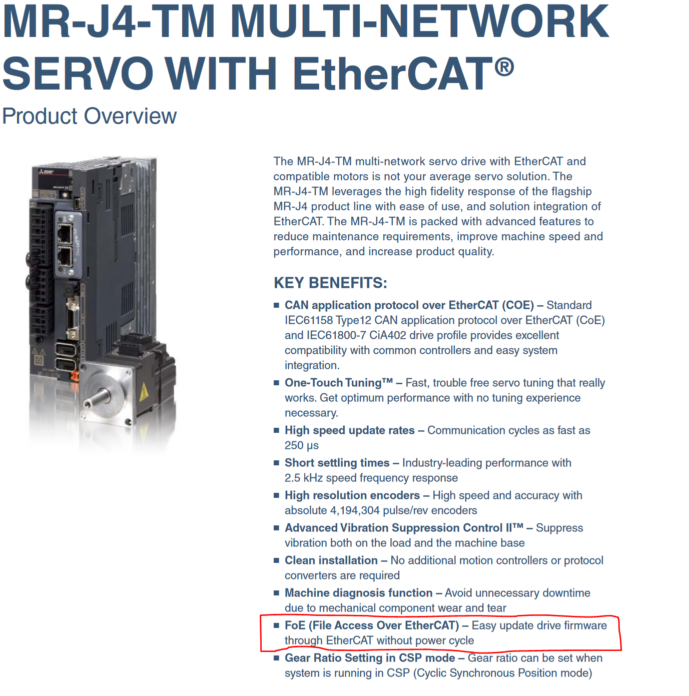

  3. Упоминание возможности обновления прошивки через EtherCAT в промо материалах предыдущего поколения -J4:
    ecat_j4.PNG (4196 просмотров) <a class='original' href='./download/file.php?id=210328&mode=view' target=_blank>Загрузить оригинал (512.88 КБ)</a>
  4. Ну и самое вкусное - описание процесса в серве -J4:
    ecat_j4_bs.PNG (4196 просмотров) <a class='original' href='./download/file.php?id=210329&mode=view' target=_blank>Загрузить оригинал (142.11 КБ)</a>
    Из которого следует, что прошивка заливается на усилитель в режиме работы шины Bootstrap(но не поддерживается?).

И при чем тут Beckhoff? Сам по себе бекхоф является разработчиком ethercat и такого софта, как Twincat. Софт в свою очередь очень даже хорошо (удивительно) умеет в ethercat. И путем нехитрых манипуляций было обнаружено, что -J5 усилитель охотно переходит в этот самый Bootstrap.
С другой стороны, не очень хочется закирпичить усилитель, ибо отправка его в сервис митсу поставщика минимум 2 месяца на круг. Но логика подсказывает, что надо пробывать заливать. Пойду попробую найти более сговорчивую поддержку :D.

ну в целом из под твинкат-а все должно канать по идее, как я понимаю алгоритм обеновления ПО должен быть стандартизоваy
ПС Пока читал пост хотел предложить попробовать из-под твинката)

Duhas писал(а): ↑12 янв 2024, 06:04 ну в целом из под твинкат-а все должно канать по идее, как я понимаю алгоритм обеновления ПО должен быть стандартизоваy
Ошибка 0x8009, как я понял либо имя файла/пароль не нравятся, либо сам файл
