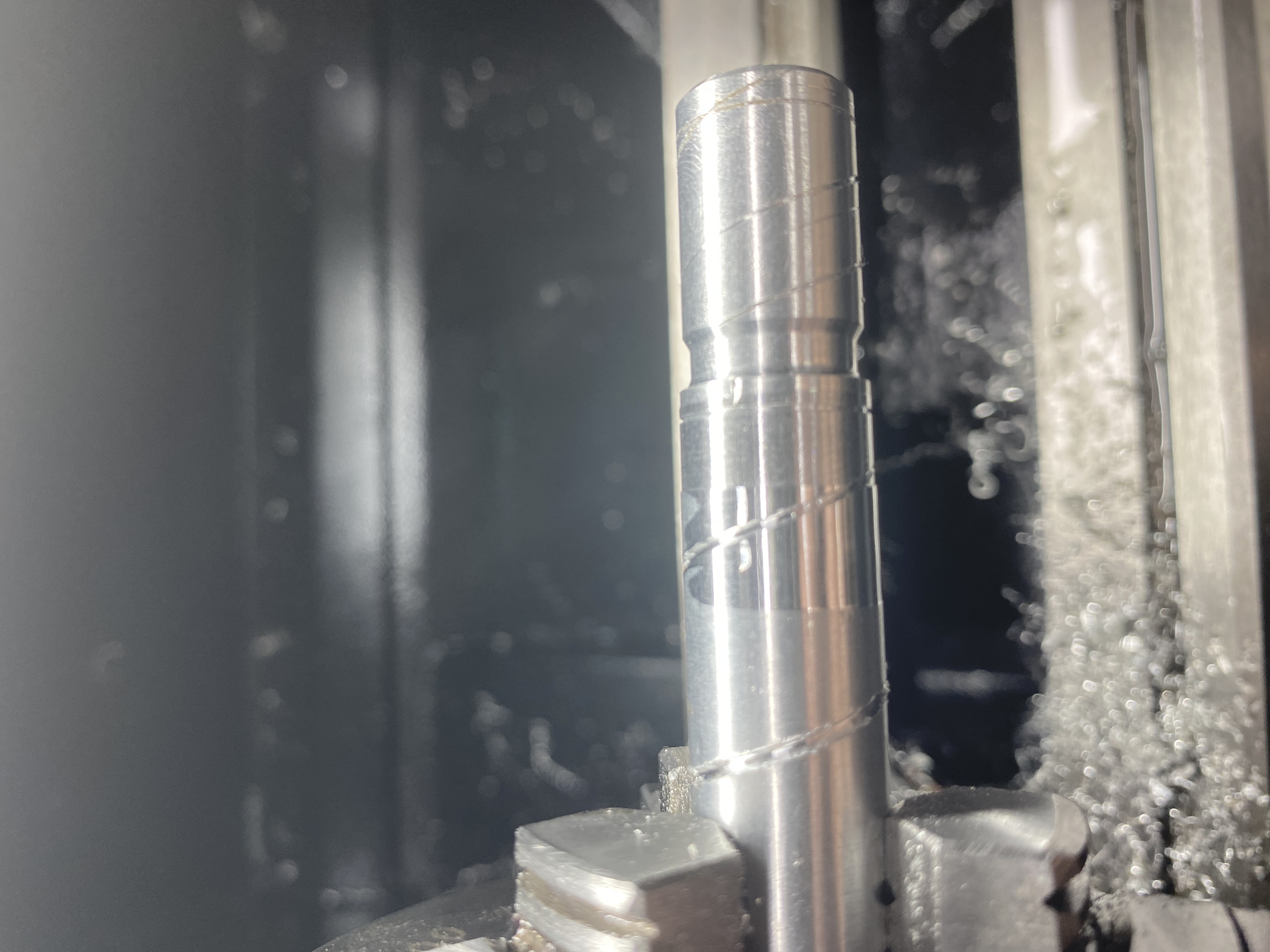

Здравствуйте. Опишу свою проблему. Пока что ни кто из вызванных механиков не смог решить проблему.
Что имеем:
-новый токарный станок с ЧПУ
-Siemens Senumeric 808 d
Проблема: при нарезании резьбы резцом с любым шагом делает ее примерно в 16 раз больше. То есть расстояние между витками при шаге в 1 мм -16 мм. На любых оборотах
Контуры детали делает отлично. Все размеры выдерживает.
Что заметил:
На стойке если смотреть на координаты резьбового резца по Z все отлично(например на стойке отображается z -1.5 мм) но фактическое расстояние которое прошел резец равно примерно 25 мм.
Может кто поможет советом куда копать?
На фото показано нарезание резьбы с шагом 1 мм

Куда копать, вглубь конечно))) С такими вопросами никто не ответит, шпиндель это ось вращающаяся али нет, какой привод- серво или асинхронник с энкодером перво-наперво надо указать, сразу такое или неожиданно приключилось. Тут ведь по разному синхронизация идёт, с аналогом стойка подачу регулирует по энкодеру шпинделя, с серво понятно как, как две оси синхронизирует.
Может кто-то шаловливый просто вбил энкодер неправильно, или номинатор/деноминатор по приколу, а может вообще просто режете на 1:16 переборе когда энкодер на 1:1 поставлен, какой станок тоже не указано.

На оси x и z стоят сервы от Siemens. На шпинделе сервы от maxsine. Эта проблема с самого начала.. станок токарный cnc 210

Чпу считает что шпиндель вращается быстрее в 16 раз чем по факту в режиме синхронизации, столько импульсов и выдаёт на ось Z за один оборот шпинделя, то есть например за один оборот шпинделя получает 1024 пульса и на привод Z отправляет такое количество чтобы ось переместилась за 1024 входящих на 1,5 мм если шаг 1,5 мм/об. Например драйверу ШД с делением 10 и винте 10 мм прямой привод надо на 1,5 мм получить 300 пульсов, то есть чпу знает что энкодер 1024/об и делит 1024 на 300 узрев F1.5 устанавливая делитель. А если по факту приходит 16384 то конечно отсылает 4800, делитель же постоянный и установлен заранее.

Предыдущий ответ был правильный. Проблема оказалась в том что устанавливаемые настройки с помощью команды «Asistent” представлены в очень ограниченном количестве. Для того чтобы решить проблему пришлось копать глубже.
-Нажимаем “shift”+”System alarm”
-Вводим пароль(он есть в основной инструкции)
-Далее нажимаем меню «MD”
Открываются все машинные настройки. Конкретно в моем случае нужно было смотреть номера начинающиеся с «30000»
Общую инструкцию конкретно на Siemens 808d, с описанием значения параметров, я не нашел. Но подошла инструкция от 810 d (Siemens 810 Програмное обеспечение 2. Ввод эксплуатаци)
