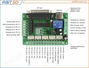

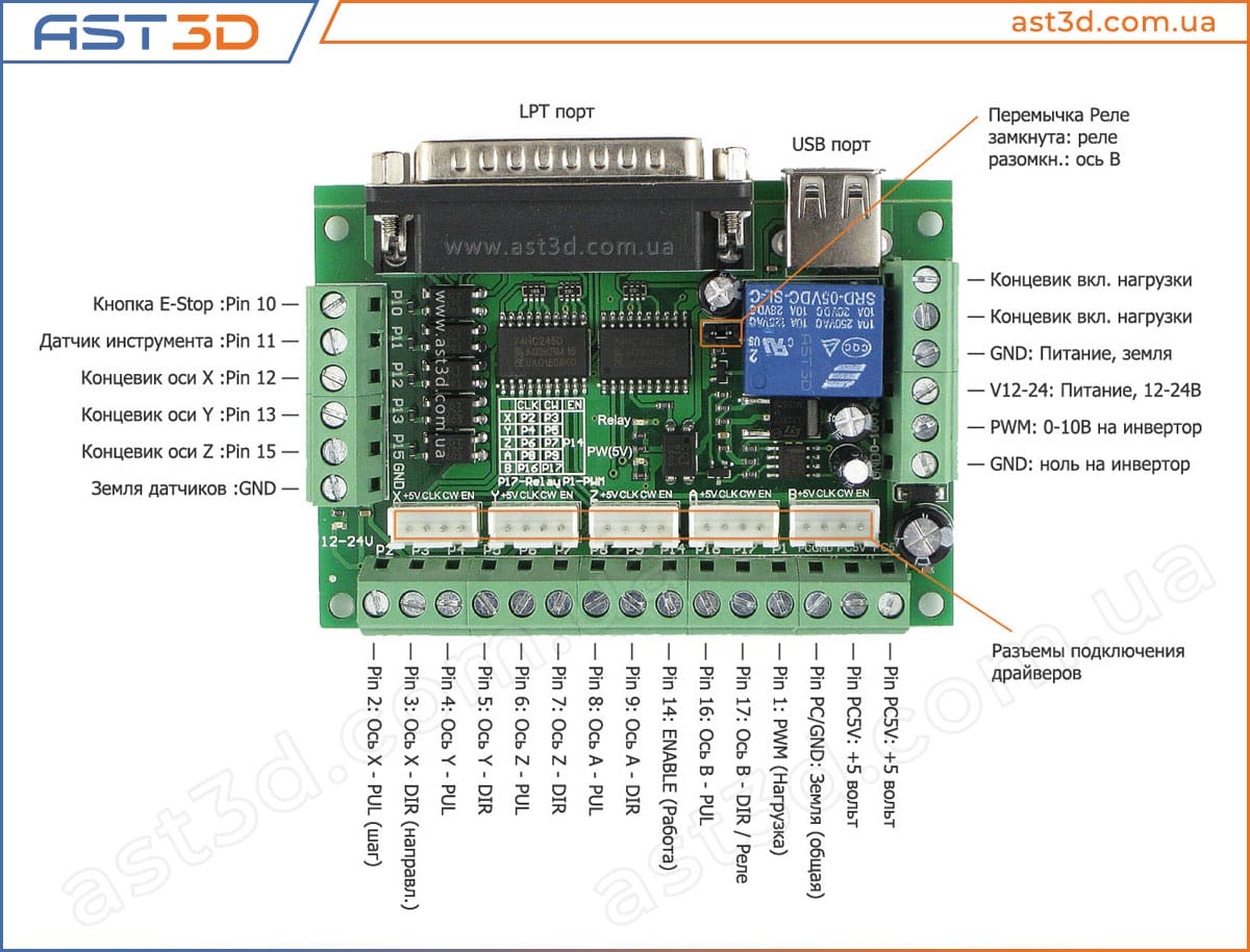

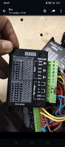

Re: Ось z смещается
Сообщение Женя 85 »
Драйвер z (2975 просмотров) <a class='original' href='./download/file.php?id=209791&mode=view' target=_blank>Загрузить оригинал (504.01 КБ)</a>
Драйвер z
Плата (2975 просмотров) <a class='original' href='./download/file.php?id=209792&mode=view' target=_blank>Загрузить оригинал (147.68 КБ)</a>
Плата
lkbyysq
Сообщения: 1723
Репутация: 346
Re: Ось z смещается
Сообщение lkbyysq »
Откройте крышку драйвера. Там увидите три оптопары . Одна быстрая на восемь ног (на степе) и две медленные по четыре ноги (на энаблед и дир).
Так вот на дир надо поставить такую же быструю, как на степе.

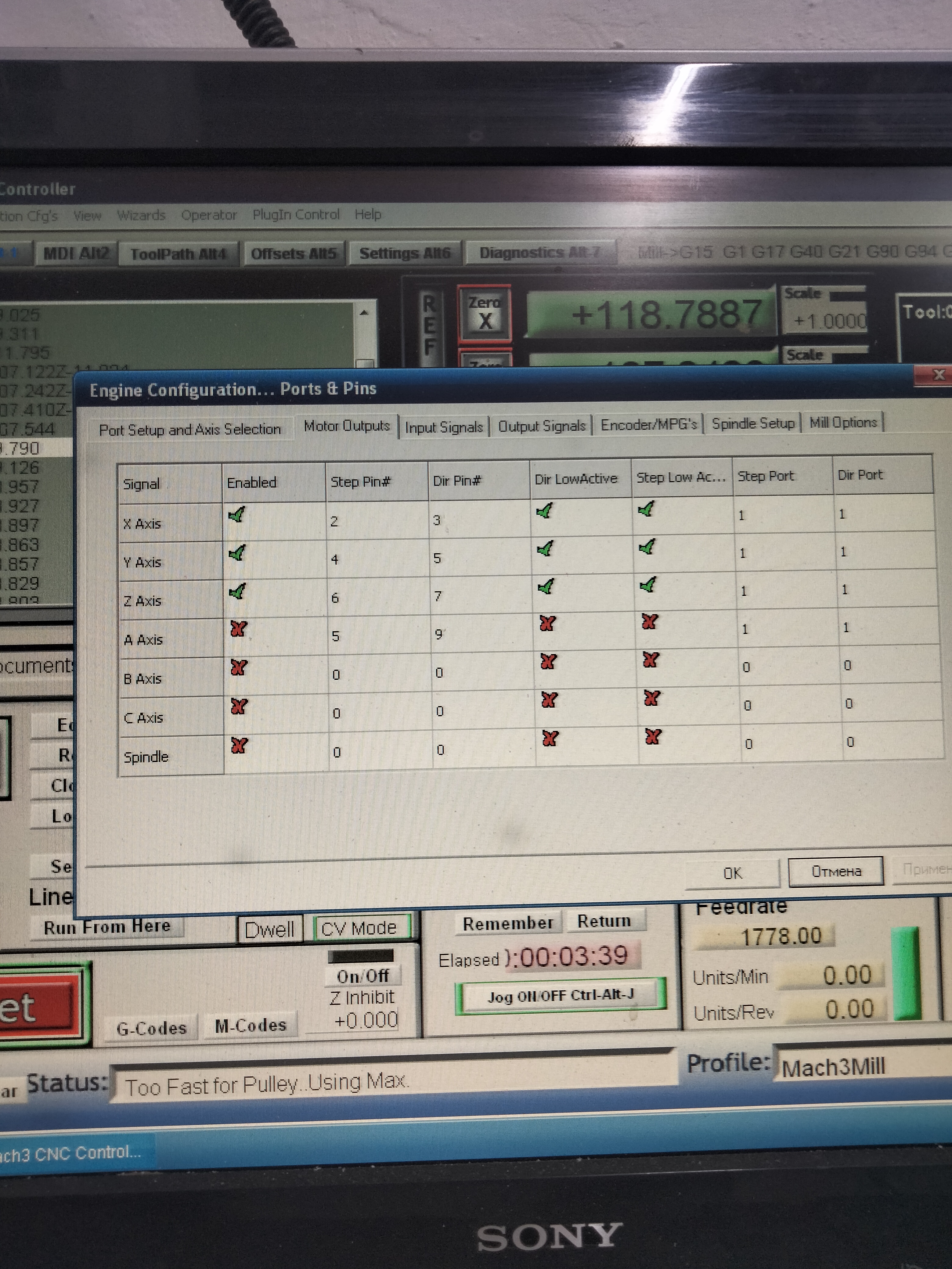

Re: Ось z смещается
Сообщение Mamont »
Для начала попробуй инверсировать полярность step сигнала.

Re: Ось z смещается
Сообщение Mamont »
Ставь галку в порт пин инверсия степ (step low active)

Re: Ось z смещается
Сообщение Женя 85 »
По оси z? Полярность менял она вниз лезет +77066128903 Ватсапп напишите, реально нужна помощь со станком

Re: Ось z смещается
Сообщение lkbyysq »
Женя 85 писал(а): 20 ноя 2023, 23:35 Полярность менял она вниз лезет
Полярности разные бывают. Поменяйте ту, которую просят поменять.

Сообщение Женя 85 »
Ось в другую сторону будет двигаться же? Или в матч нормально будет?

Re: Ось z смещается
Сообщение Jur2001 »
Женя 85 писал(а): 21 ноя 2023, 00:47 Ось в другую сторону будет двигаться же? Или в матч нормально будет?
Вроде как предлагали полярность step менять. Если dir менять, то нужно и обмотки менять))..

Re: Ось z смещается
Сообщение Женя 85 »
Все оси инвертировать или только z? Парни если кто может помочь пишите на Ватсапп.

Re: Ось z смещается
Сообщение Женя 85 »
Там стоит один на 8 ножек OCIC 6N 137. 2232
И два на 4 ножки CY 243 PC 817 C
