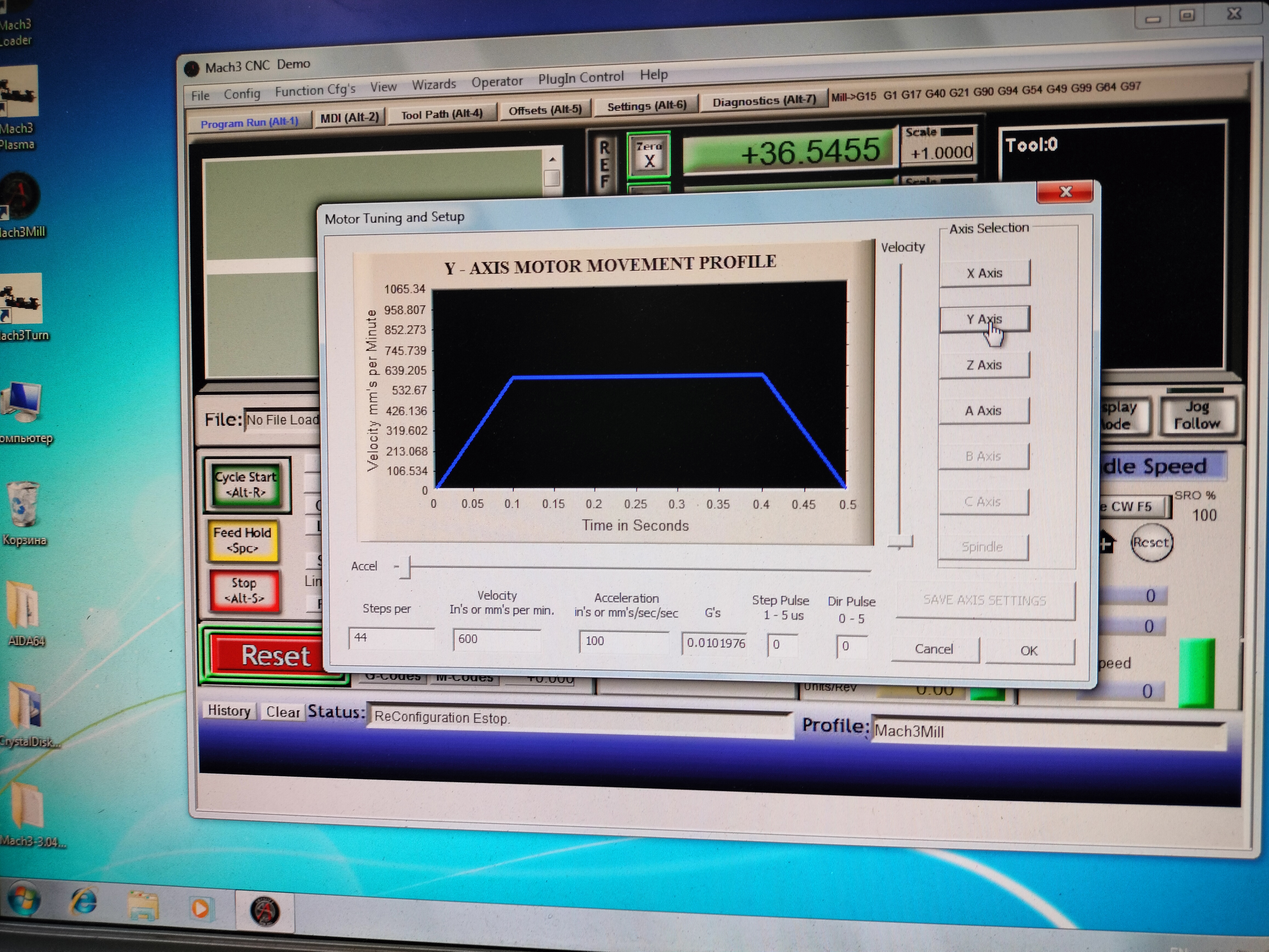

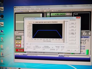

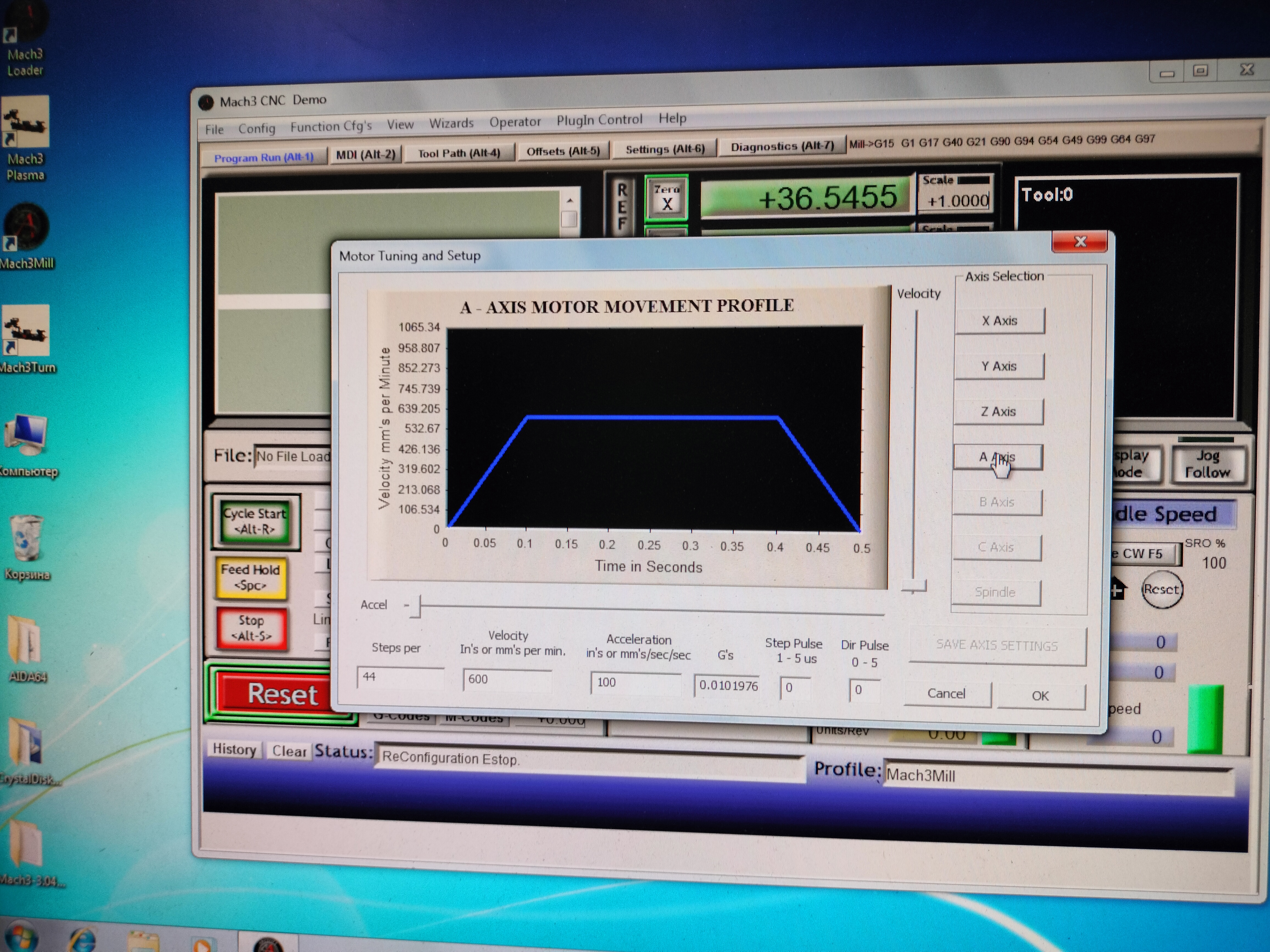

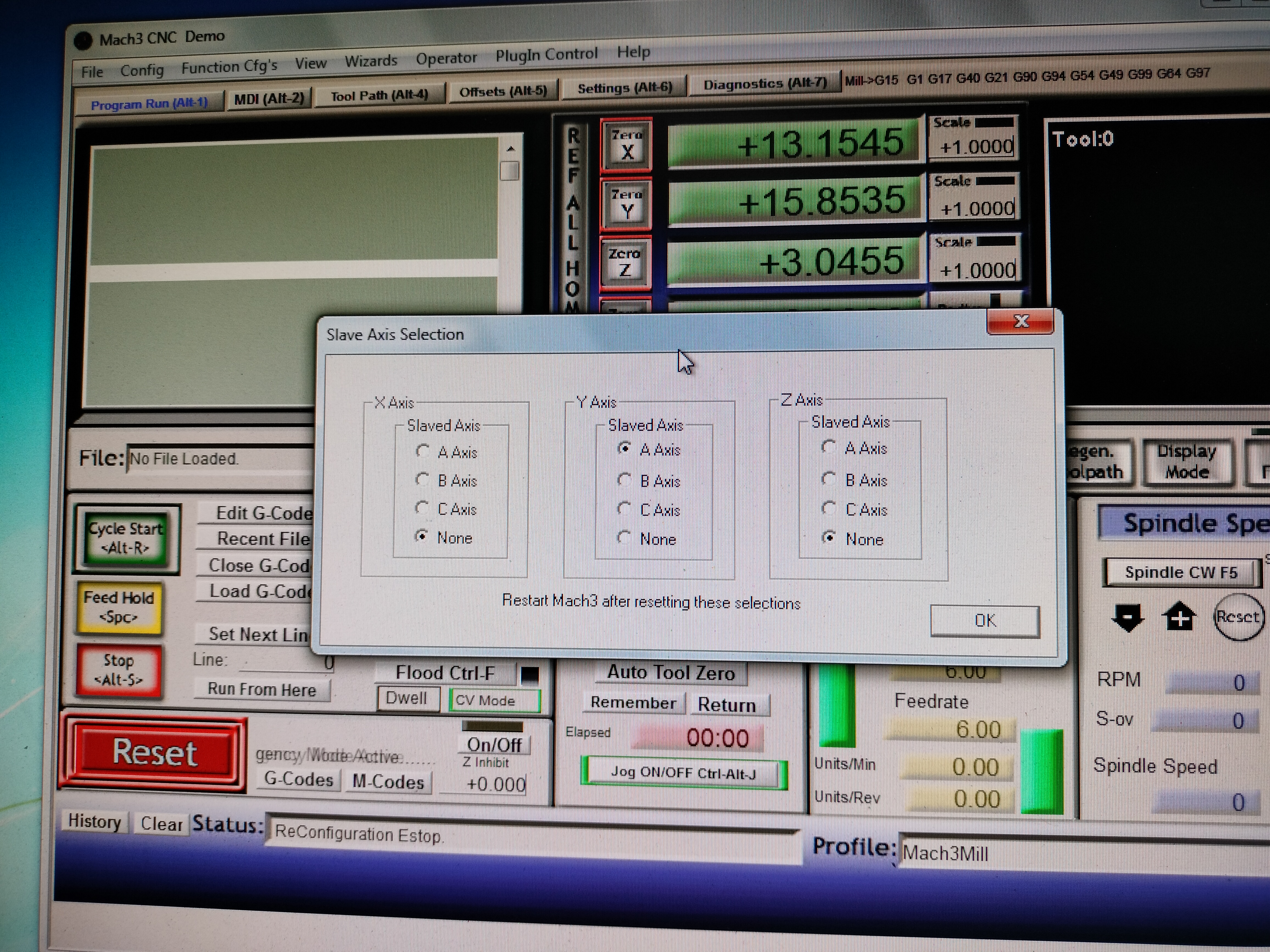

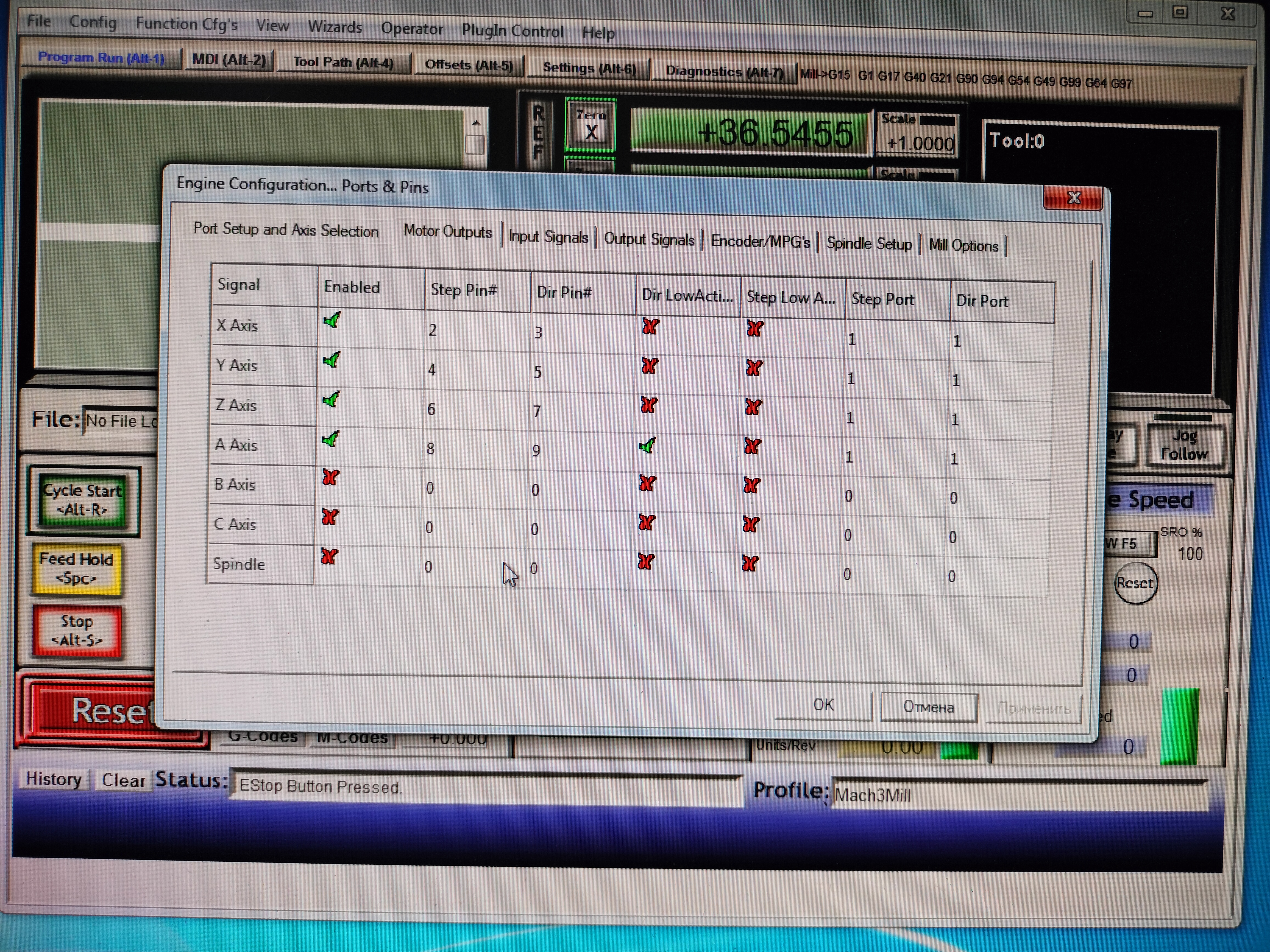

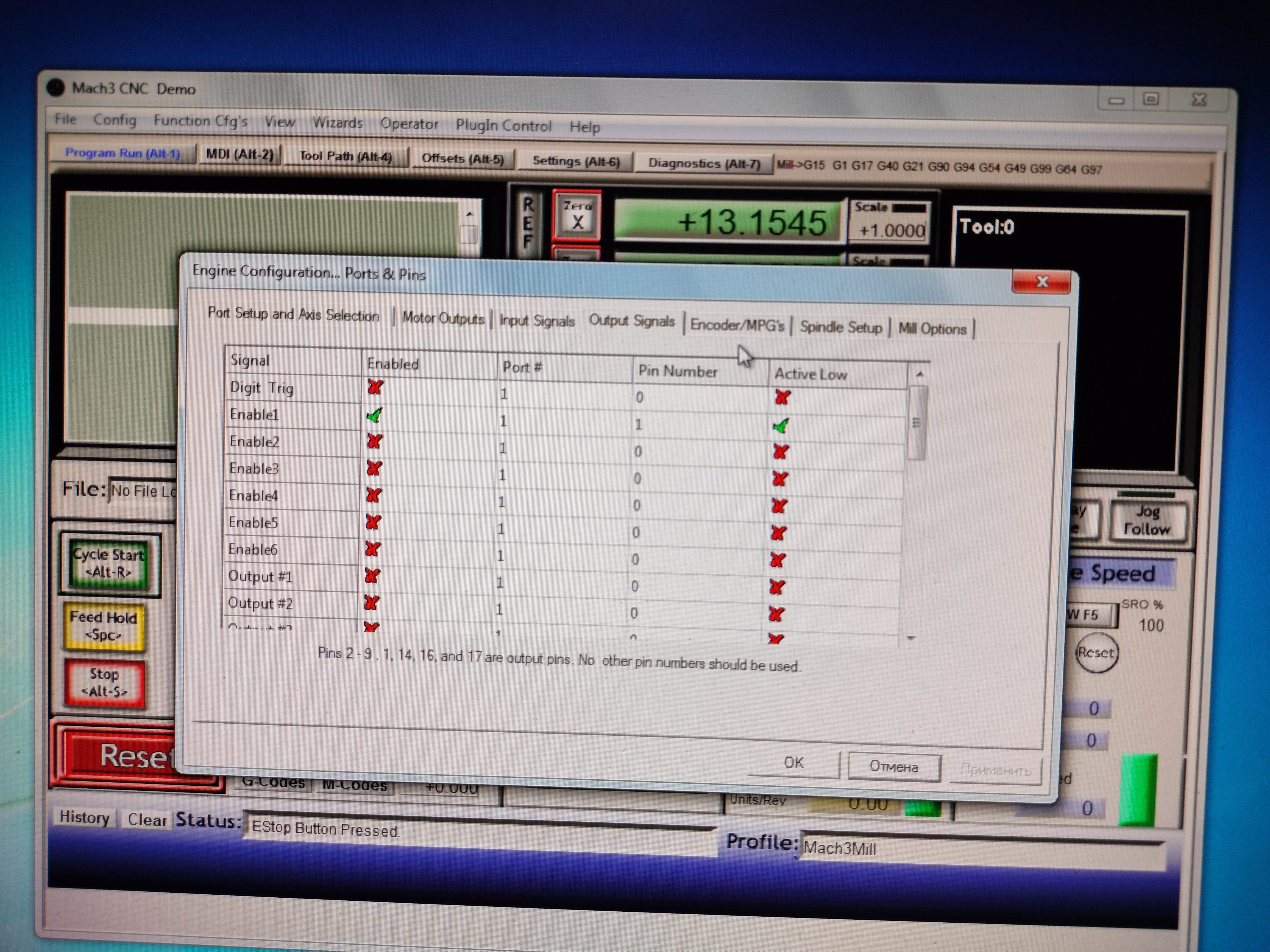

Здравствуйте, решил спросить помощи, не работает подчинённая ось, пробовали менять плату, не помогло: обычная синяя lpt и степмастер. Настройки прилогаю

Во избежание путаницы отключите enable от драйверов, пока с остальным не разберётесь, для отдладки оно ни к чему, если опыта мало. Настройки зависимой оси в motor tuning, если что, полностью игнорируются и не имеют значения. Описали бы подробнее как именно она у вас "не работает" - ездит один мотор, не ездит ни один мотор, ездят, но по разному, одинаково, но не так как надо и.т.д
