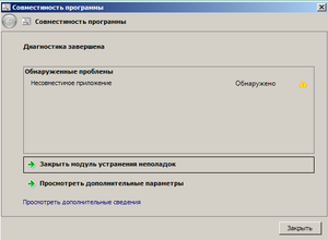

Слетел МАЧ перестала работать осьY,перестал работать шпиндель.
Переустановил WIN.XP, MACH3 ДЕМО, установил свои настройки, оси не работают. Стал проверять выходные сигнала Step,Dir есть. Enabl нет.
Открыл окно диагностики МАЧе стал смотреть что происходит при нажатии кнопок переездов,получилось при нажатой кноке E_Stop (зеленый горит постоянно) МАЧ активен, сигнал Enabl отсутствует. Если деактивировать E_Stop (зеленый мигает) МАЧ не активен, сигнал Enabl есть. Зашел в настройки (выходные сигналы) сигнал Enabl активный низкий, снял галочку все заработало перемещение по осям нормальное, шпиндель держит обороты, обороты регулируются ок.
Но в корневой папке МАЧа появились дополнительные документы тестирования. (Ранее в этой папке этих документов не видел)
Посли теста драйвера.png (3695 просмотров) <a class='original' href='./download/file.php?id=209667&mode=view' target=_blank>Загрузить оригинал (87.58 КБ)</a>
Помогите разобраться что это за ошибка тестирования.
Ставил на Windows 7
Windows7.png (3695 просмотров) <a class='original' href='./download/file.php?id=209668&mode=view' target=_blank>Загрузить оригинал (261.25 КБ)</a>
здесь тест проходит, но бывают ошибки драйвера на совместимость.
Screenshot_1.png (3695 просмотров) <a class='original' href='./download/file.php?id=209669&mode=view' target=_blank>Загрузить оригинал (22.67 КБ)</a>
То есть запускаешь МАЧ он не запускается. Делаешь тест драйвера, драйвер проходит тест успешно после этого МАЧ запускается. Версия МАЧа R3.043.053. Все работает перемещение осей,шпиндель. В работе не проверял.
Помогите разобраться что это за тесты или их можно игнорировать.
