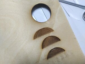

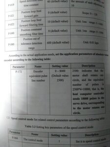

Здравствуйте, не могу победить гравировку. Двоится как-то странно. Прикреплю ссылку на видео. По ощущениям какой-то рассинхрон, а почему?... Не могу понять. Сервы вернул в сток. Параметры жёсткости менял(помогает, но не сильно). Прикреплю еще мануал по серве интересует параметр р-172 на 16стр.только с ним не экспериментировал. Ещё интересует значение передаточного числа в ruide(где расстояние калибруется) это что? Количество импульсов для сдвига на микрон? Или как... Все уже смешалось в голове. Если у меня там значение 5(с копейками), то р172 будет... 2000? По фото: да, на соплях), но это не наводки(либо какие-то очень стабильные наводки). Шаговый подкидывать не хотелось бы, крепление/вал не подходит, но если партия скажет..https://youtu.be/yJZ11BsgvsE
T3D_Servo_Series.pdf
(1.2 МБ) 219 скачиваний
Отдельно сфотал параметр, чтоб мануал не читать. Не понял как он рассчитывается. (3649 просмотров) <a class='original' href='./download/file.php?id=209441&mode=view' target=_blank>Загрузить оригинал (741.3 КБ)</a>

Ещё по у стояла старая delta японская, так же было.

CuNcu писал(а): так же было
Может дело в люфтах механики? При одностороннем проходе смещения явно меньше...

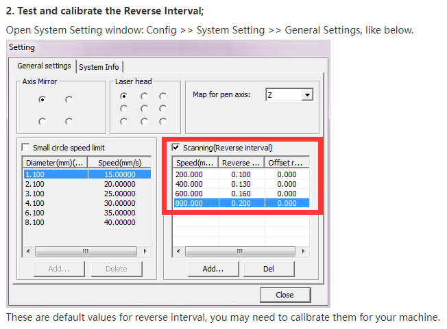

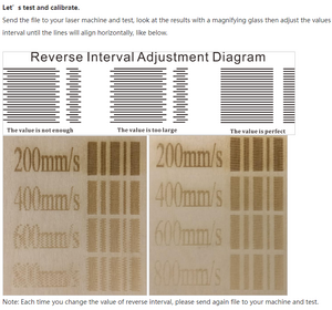

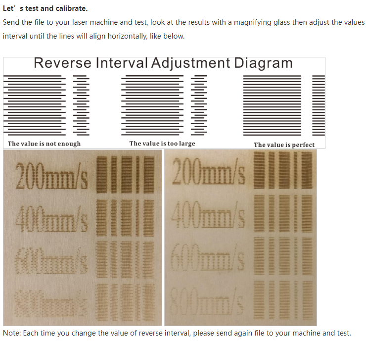

CuNcu писал(а): Двоится как-то странно.
В RDWorks есть настройка рассогласования относительно скорости гравировки.
RDworks offset2.png (3637 просмотров) <a class='original' href='./download/file.php?id=209449&mode=view' target=_blank>Загрузить оригинал (344.12 КБ)</a>
RDworks offset.png (3637 просмотров) <a class='original' href='./download/file.php?id=209450&mode=view' target=_blank>Загрузить оригинал (35.48 КБ)</a>
У вас она вообще видимо не настроена.
Но серву конечно надо настроить, а потом довести офсетом. ;)

Дело не в механике, при малейшем воздействии на каретку с головой вал двигателя начинает реагировать. Про компенсацию знаю, что то пробовал... Возможно как костыли и будут работать сильно не углублялся в эту тему.

Пока интересует параметр р172 как он рассчитывается? По ощущениям при ускорении/замедлении энкодер корректируется а контроллер уже выдает сигнал на блокВН. Ещё есть кто подключал через c/cw?

CuNcu писал(а): параметр р172 как он рассчитывается?
Это размерность энкодера мотора. Просто надо ввести ту, которая записана в документации к мотору.
То-есть сколько линий на один оборот мотора. Если проводить аналогию с шаговиком - у шаговиков 200 позиций на оборот, у сервы - 2500*4 (если энкодер инкрементальный квадратурный) =10000 позиций на оборот.
Как человек, который установил около 70 лазеров на Руиде все таки советую сделать так как я написал ранее. Так и производитель советует.
Почему? Ответ - Инерция + скорость гравировки. И под каждый конкретный лазер настройка своя. Чем выше скорость гравировки - тем больше рассогласование. И это настраивается даже на шаговиках, так что параметры сервы тут не пичем.

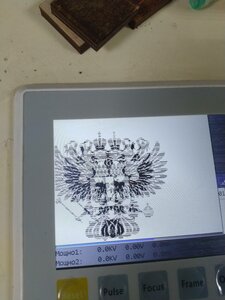

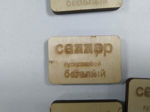

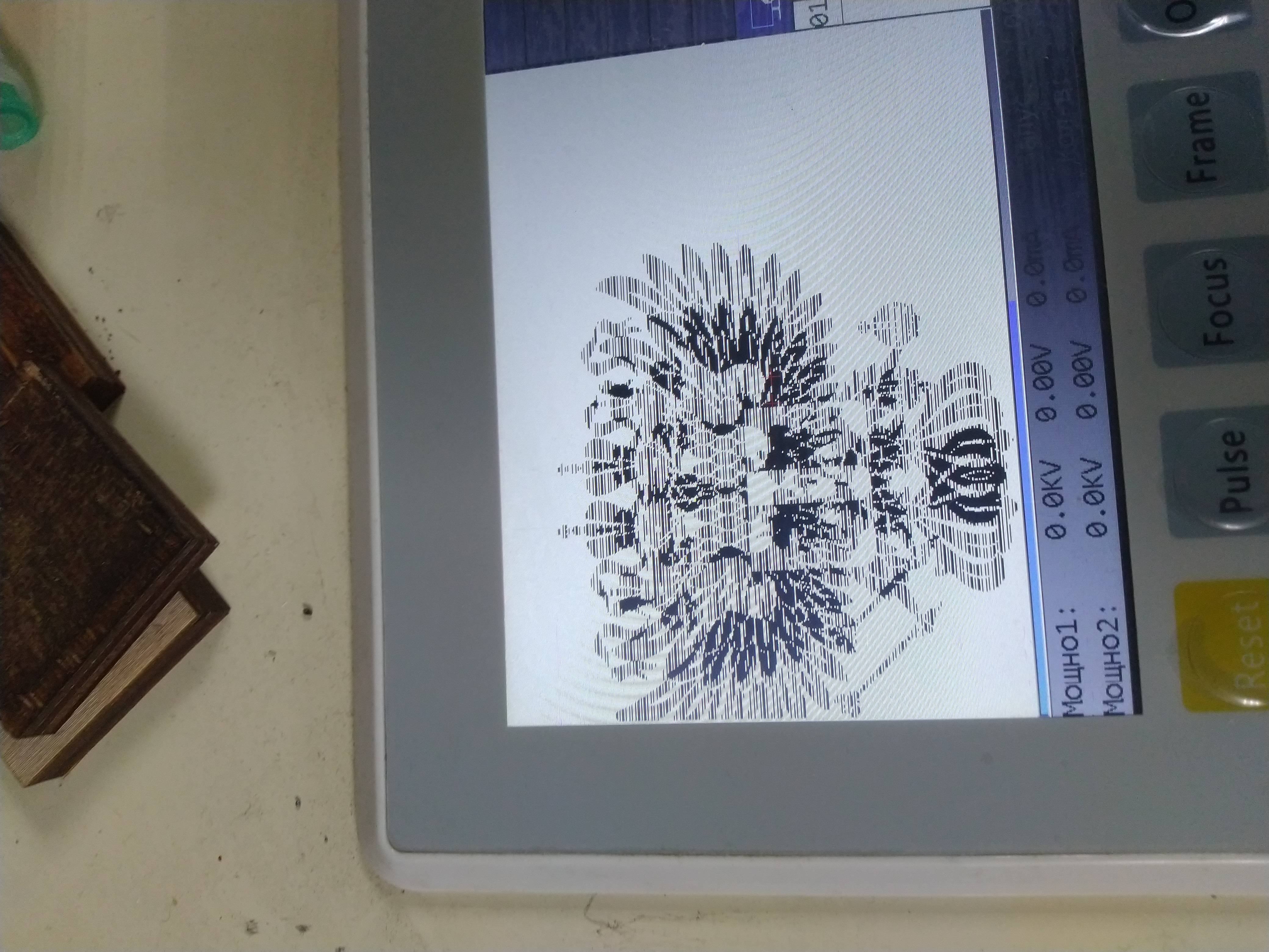

Да, с р172 разобрался/поэкспериментировал раздвоение это не убирает. С компенсацией сейчас пробую вроде уходит. Но на предпросмотре и дисплее так и останется двойное изображение?
CuNcu
Сообщения: 29
Зарегистрирован: 04 дек 2022, 20:47
Re: Лазер co2 ruida6445s+китайская серва. Не получается победить
Сообщение CuNcu »
Значение 10 в компенсации люфта это норм...
Теперь так в предпросмотре и дисплее (3599 просмотров) <a class='original' href='./download/file.php?id=209458&mode=view' target=_blank>Загрузить оригинал (1.37 МБ)</a>

CuNcu писал(а): Но на предпросмотре и дисплее так и останется двойное изображение?
К сожелению......

Похоже серва не настроена. Подключись к контроллеру и запусти автокалибровку (у меня было такое на поворотной оси когда поменял патрон, моменты енерции в контроллере сервы послетали).
По моему 10 оч много, у меня на шаговиках при скорости 600мм/сек компенсация 0,35мм...
