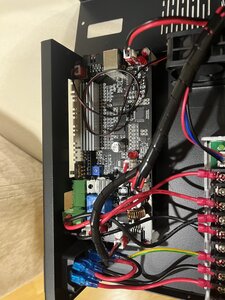

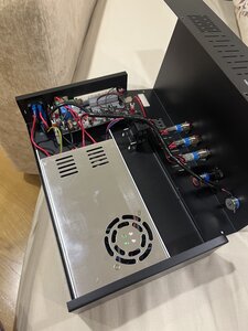

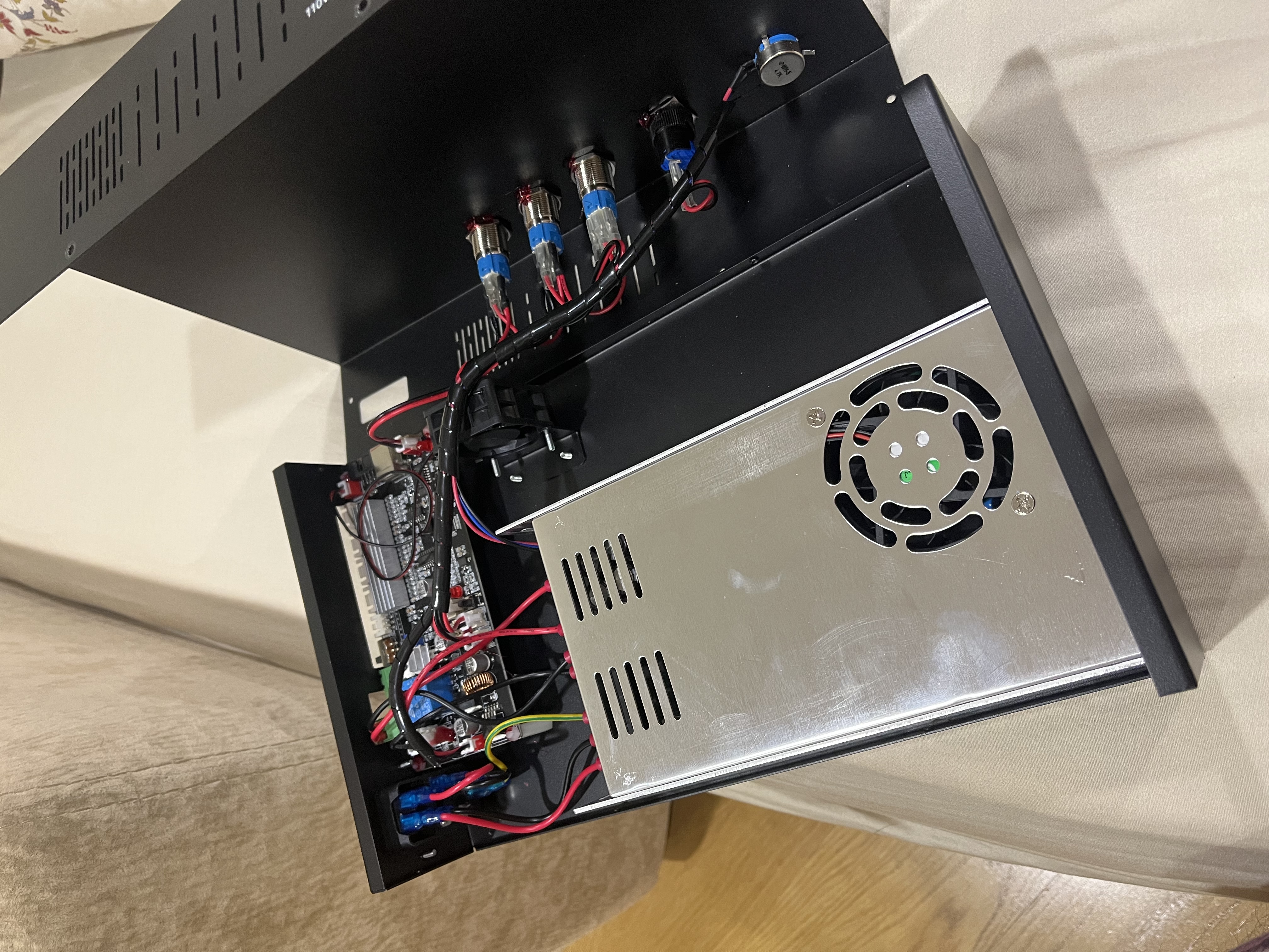

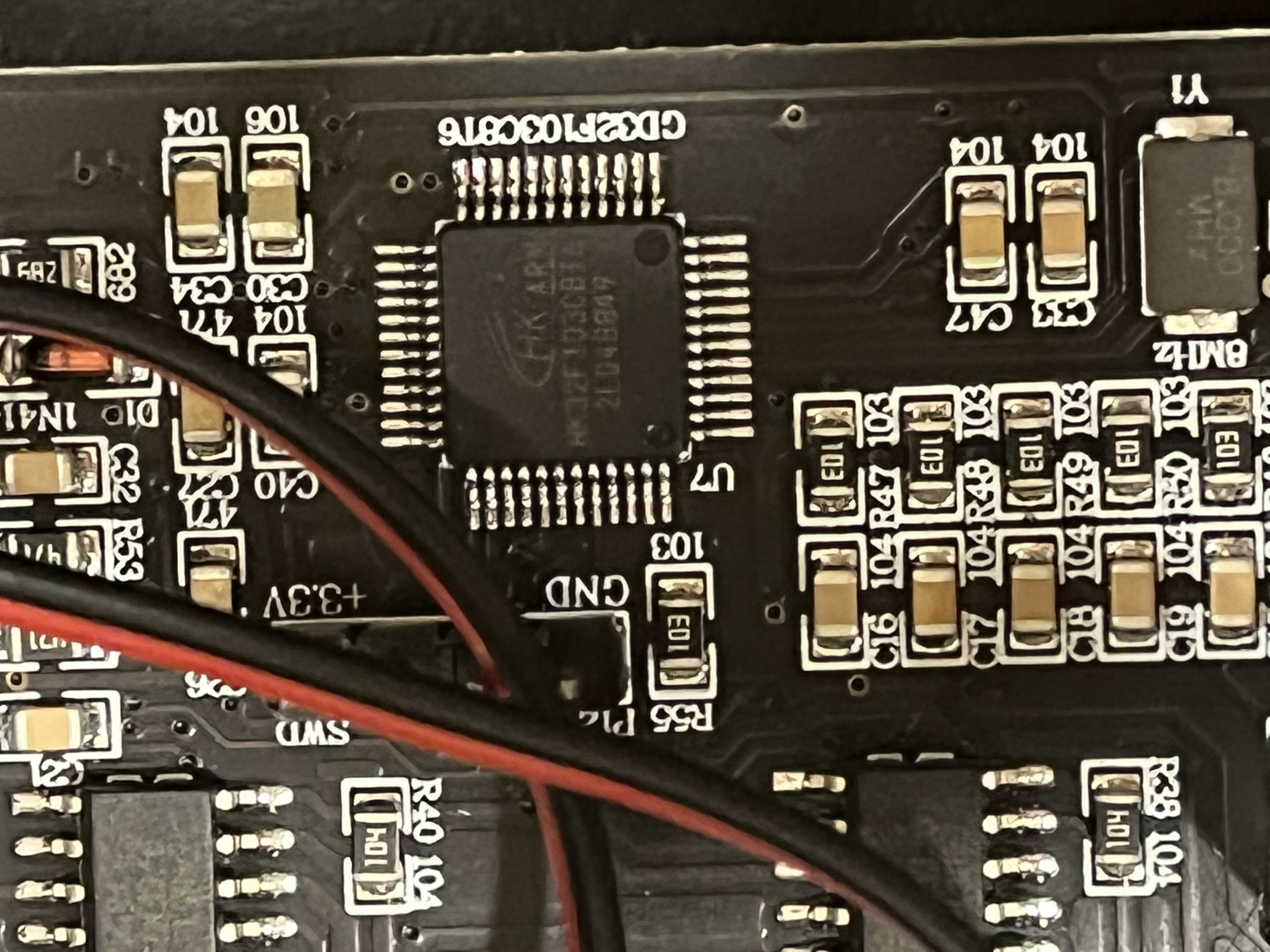

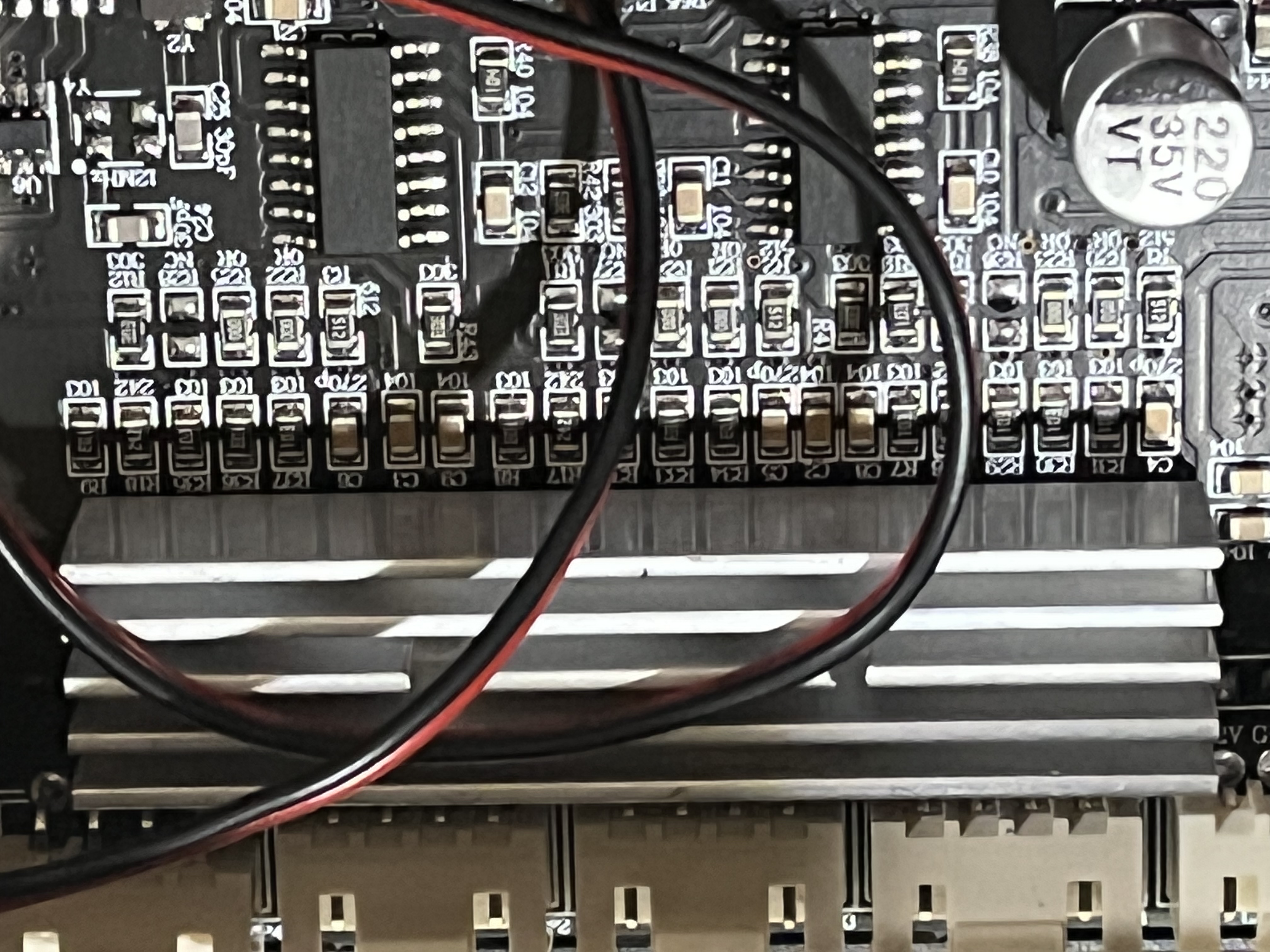

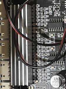

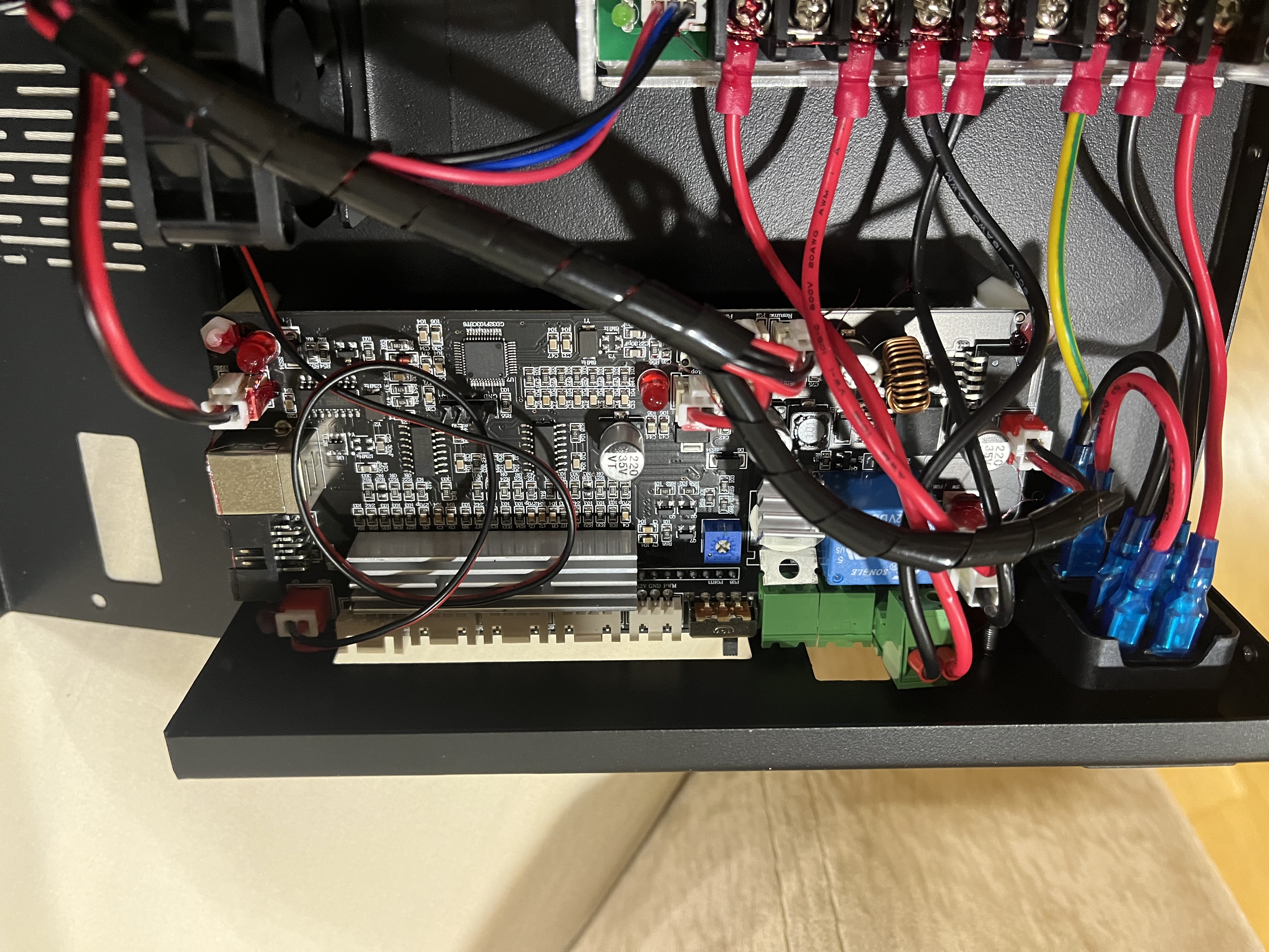

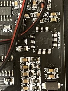

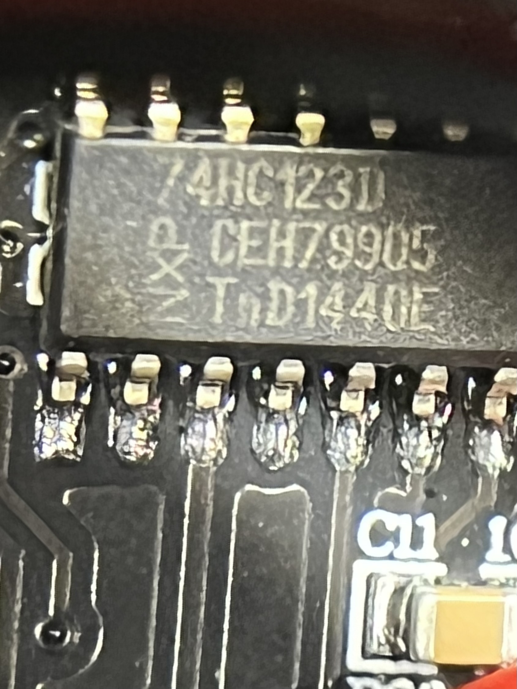

Интересно, какие тут драйвера шаговиков?
A434493D-457B-4E51-98FD-38D5579468E6.jpeg (17713 просмотров) <a class='original' href='./download/file.php?id=209460&mode=view' target=_blank>Загрузить оригинал (3.69 МБ)</a>
E51308D9-EC53-4BC9-90A9-F836C6C83BAB.jpeg (17713 просмотров) <a class='original' href='./download/file.php?id=209461&mode=view' target=_blank>Загрузить оригинал (2.06 МБ)</a>
601ED18C-7B16-49C5-882F-55692A15033B.jpeg (17713 просмотров) <a class='original' href='./download/file.php?id=209462&mode=view' target=_blank>Загрузить оригинал (2.09 МБ)</a>
912DAEF9-C136-491A-B6BF-40FA9E558ED6.jpeg (17713 просмотров) <a class='original' href='./download/file.php?id=209463&mode=view' target=_blank>Загрузить оригинал (3.42 МБ)</a>

А там какая-нить маркировка на двух 16-ногих микросхемах в центре платы есть? Возможно под радиатором просто транзисторы стоят, а не полноценные драйверы. С учётом копеечной стоимости китайских микроконтроллеров, можно как-нить особо извратиться при желании. Ну или там банальные a4988 стоят с фиксированным выхлопом, например, в 1А.

Обещают TB67S109AFTG
B2581E2A-3B63-4396-A249-7DD87DA25AB8.jpeg (17687 просмотров) <a class='original' href='./download/file.php?id=209464&mode=view' target=_blank>Загрузить оригинал (636.93 КБ)</a>

Вполне возможно, там микросхема вроде чуть больше a4988, всё равно ток будет ограничен размерами радиатора и воздушным потоком, если он там есть...китайцы с ними извращались, ставили в полноразмерные драйверы, через хвост организуя теплоотвод.

По субьективным ощущениям ток тут меньше чем на 1310. Ручку провернуть руками проще, хотя ручка меньше

Если бы тут чуть лучше было бы с ремонтопригодность на случай "а что если?", то можно было бы натыкать мультиметром и померить ток на обмотках, а так, всё равно надо разбираться как на этой плате задаётся ток на драйверах через изменение опорного напряжения или через номинал резисторов, в общем, особого смысла нет.
