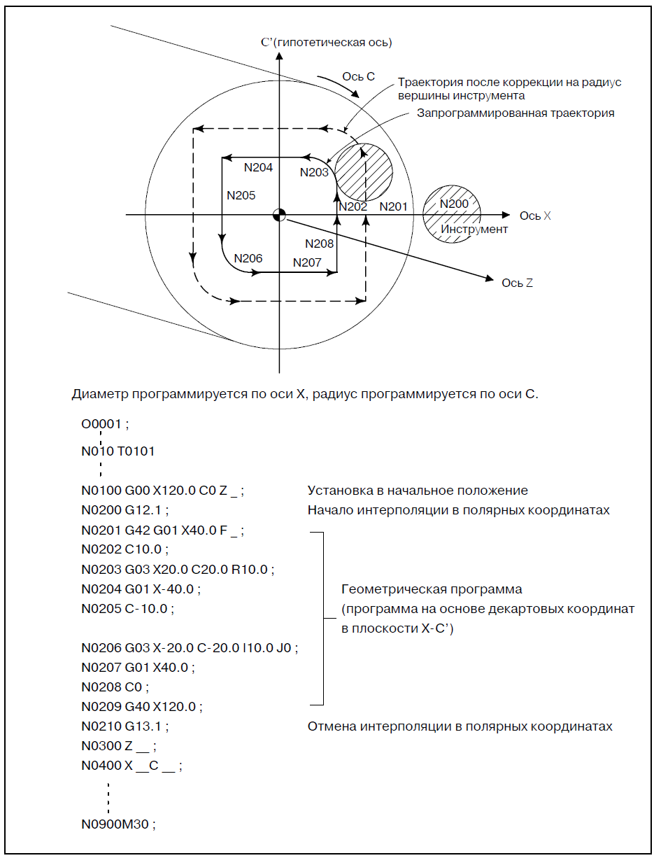

Здравствуйте! Ситуация такая, токарный станок, ось С, X и Z, стойка Fanuc Oi TF Plus, имеется осевой и радиальный приводной инструмент, вопрос такой-как программировать радиальную фрезу, направьте куда копать.
rage
Сообщения: 996
Репутация: 621
Откуда: МО
Re: Фрезеровка на токарном чпу
Сообщение rage »
Всмысле как? Г-Кодом программируй.
Если пишешь ручками, то G12.1 включение интерполяции в полярных координатах.
Но это все хрень, юзай CAM.
Screenshot 2023-10-03 211143.png (7729 просмотров) <a class='original' href='./download/file.php?id=209432&mode=view' target=_blank>Загрузить оригинал (116.7 КБ)</a>

Спасибо большое, с этим становится яснее, никак не разберусь с работой не с торца, а с цилиндра, боковым приводным, станок без оси Y.

rage писал(а): ↑03 окт 2023, 21:13 Всмысле как? Г-Кодом программируй.
Откуда эта страничка?

andreyka_79 писал(а): ↑ Спасибо большое, с этим становится яснее, никак не разберусь с работой не с торца, а с цилиндра, боковым приводным, станок без оси Y.
а что там разбираться? без оси Y только шпон-пазы фрезеровать ))
Dimka писал(а): ↑ Откуда эта страничка?
из мануала по фануку

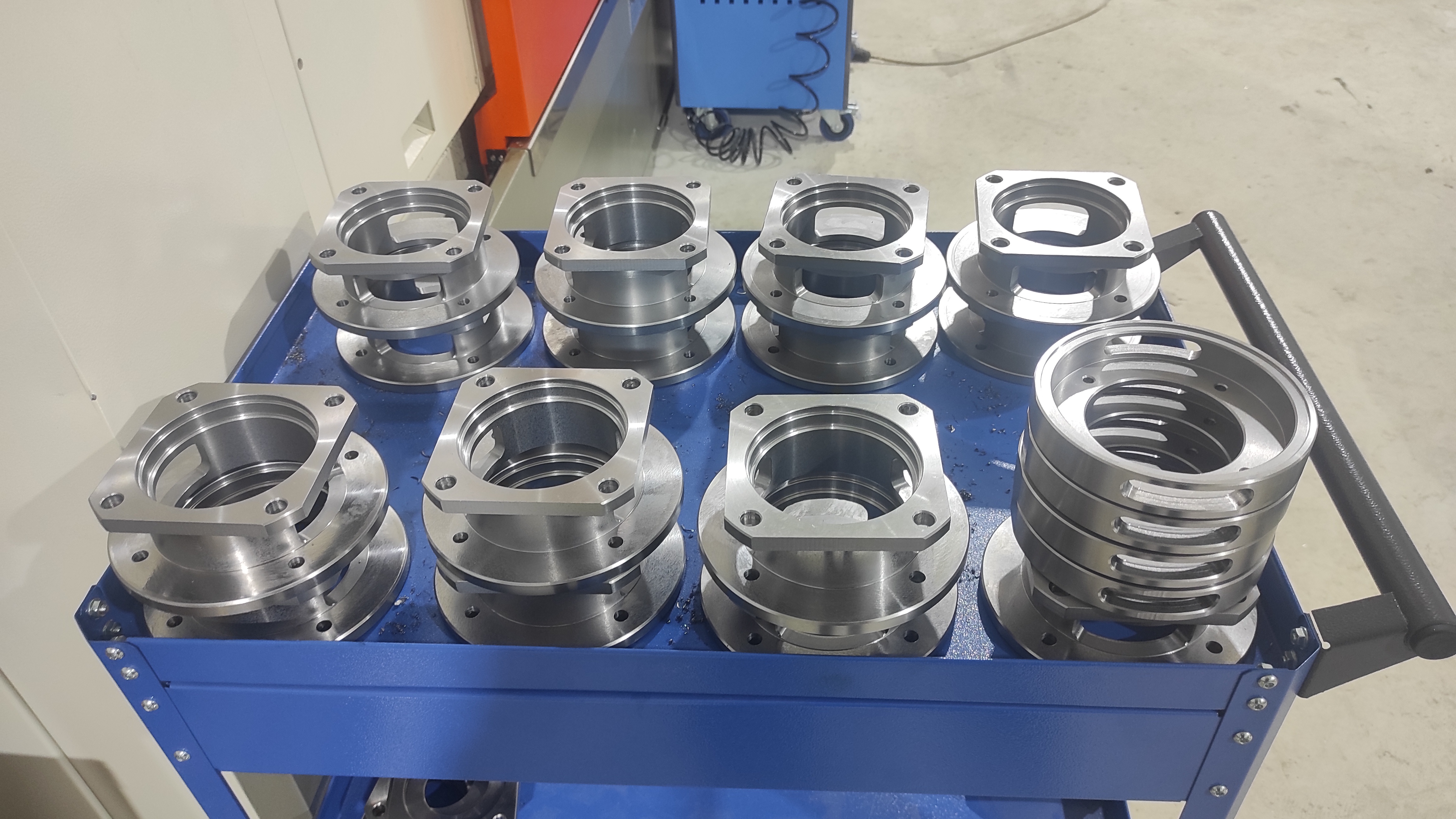

Сообщение rage »
andreyka_79 писал(а): ↑ Получается только сверлить отверстия и делать шп. паз?
Еще можно выборки, окошки делать, типа таких:
2023-04-25 19.55.52.jpg (7599 просмотров) <a class='original' href='./download/file.php?id=209436&mode=view' target=_blank>Загрузить оригинал (2.94 МБ)</a>
В общем, на что фантазии хватит.
