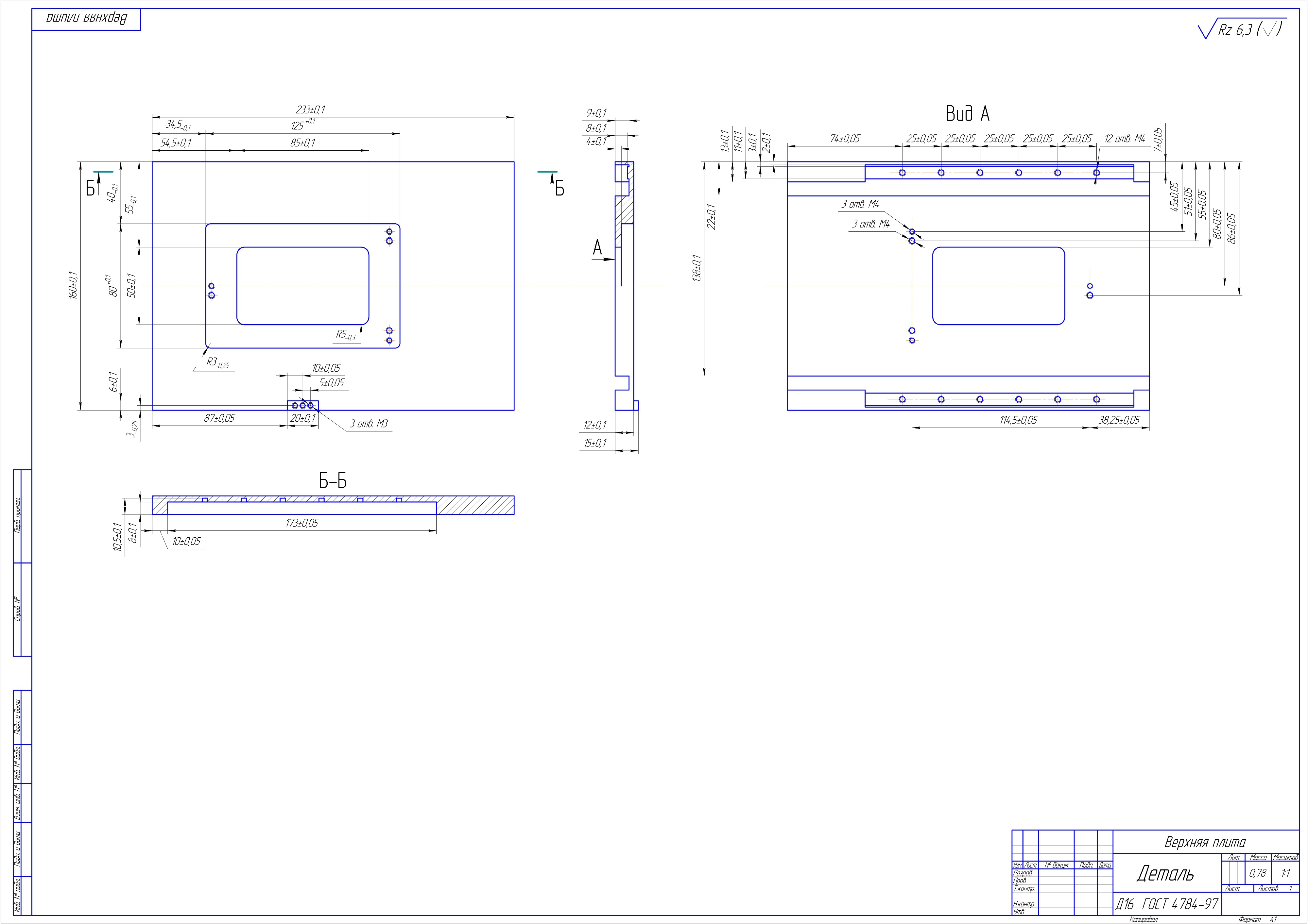

Здравствуйте!
Подскажите новичку пожалуйста, как чисто технологически обработать дюраль с двух сторон? Вот, допустим, обработал я одну сторону детальки, а как ее перевернуть и закрепить, чтобы соблюсти хоть какую нибудь точность? Какая оснастка для этого используется?

Деталь приблизительно такая.
Можно ли ее изготовить, используя китайский чпу?

Re: двустороннее фрезерование
Zeliboba, в полный рост чертеж не могу открыть. По мелкому чертежу что вижу вроде как можно сделать. Нужно на столе делать базы, чтобы когда перевернул можно было упереть в них и обработать обратную сторону. Или если деталь еденичная то после переворота, деталь выставляется при помощи 3Д пробника или какого нибудь индикатора.
Что это за деталь? Какой материал?
Точность довольно неплохая для такого размера
Смотри что бы на станке были отрегулированы перпендикулярности осей
А то 5 соток навряд ли получишь
Как вариант для обратной стороны- перед обработкой прикрути к столу пару упоров под углом 90 гр
Потом сориентируй на них примерно 0 и торцони их
Получишь 0 для упора в них своей деталью
Либо наводись по краям детали , в принципе в 5 соток попасть вполне реально

aftaev писал(а):Zeliboba, в полный рост чертеж не могу открыть. По мелкому чертежу что вижу вроде как можно сделать. Нужно на столе делать базы, чтобы когда перевернул можно было упереть в них и обработать обратную сторону. Или если деталь еденичная то после переворота, деталь выставляется при помощи 3Д пробника или какого нибудь индикатора.
Материал дюраль, это одна из частей стола для микроскопа, таких плит всего 3, они движутся друг относительно друга.
5 соток поставлено грубо говоря, наобум. Если будет 1 сотка, то это устроит.

Я в качестве ориентиров использую шканты деревянные, деталь по центру заготовки размещаешь, оставляешь небольшие перемычки( иногда и без них), режешь, переворачивашь- режешь и все совпадает.
Сотку по дюрали на таком размере , хороший запрос

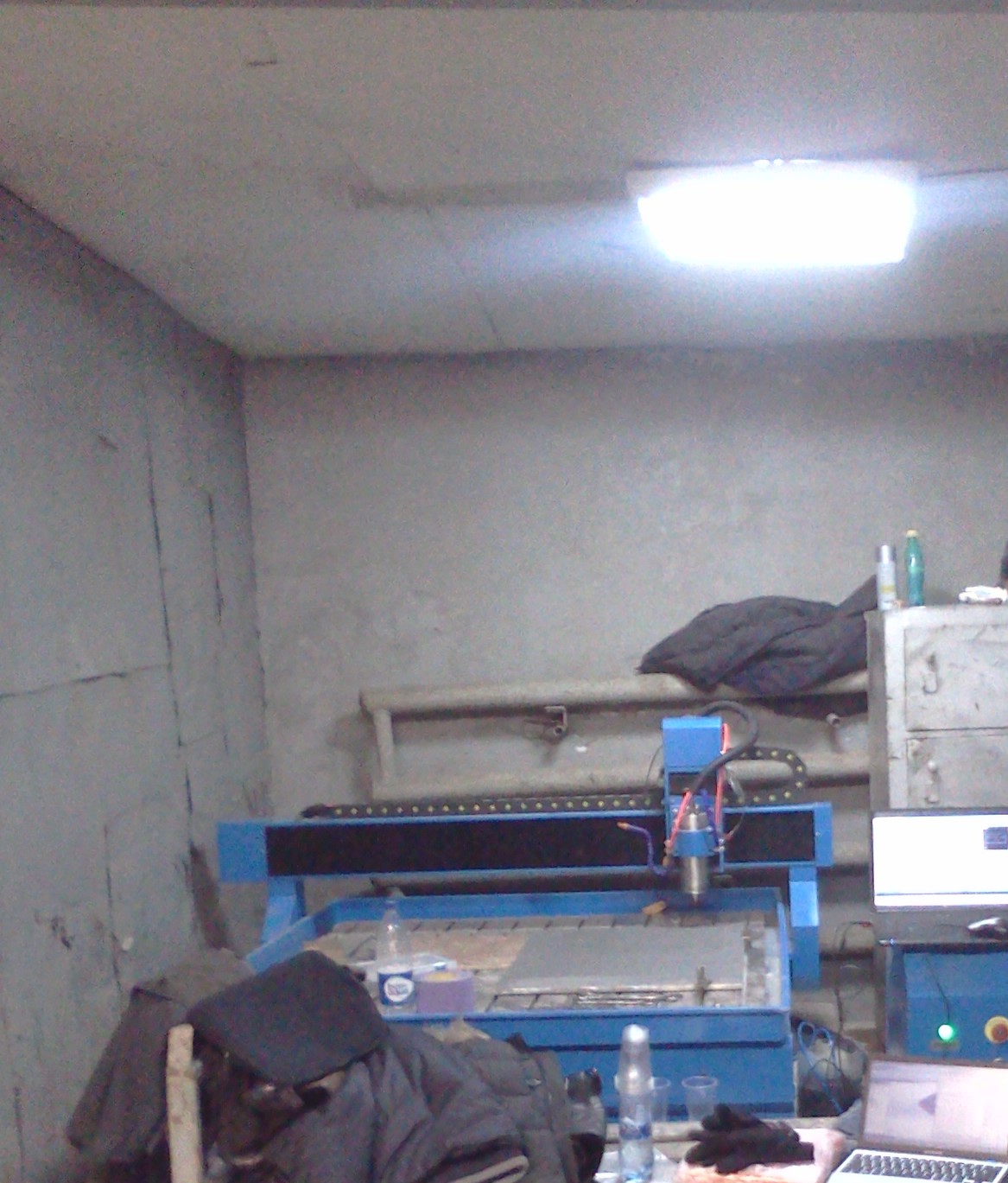

Zeliboba, пока не будет фото станка ничего понять нельзя ибо это фраза ни о чем не говорит ваПще:
Zeliboba писал(а):Можно ли ее изготовить, используя китайский чпу?

Фото вот только такое под рукой есть.

тут с одно стороны пилить в сотку не попадеш а с двух сторон вообще за гранью фантастики
Надо будет хорошо постараться, если в десятку попадешь , то считай хороший результат

Сообщение Zeliboba »
десятка устраивает)
Тогда проверь диагональности и проверить перпендикулярность шпинделя
И в принципе в десятку можно попасть
