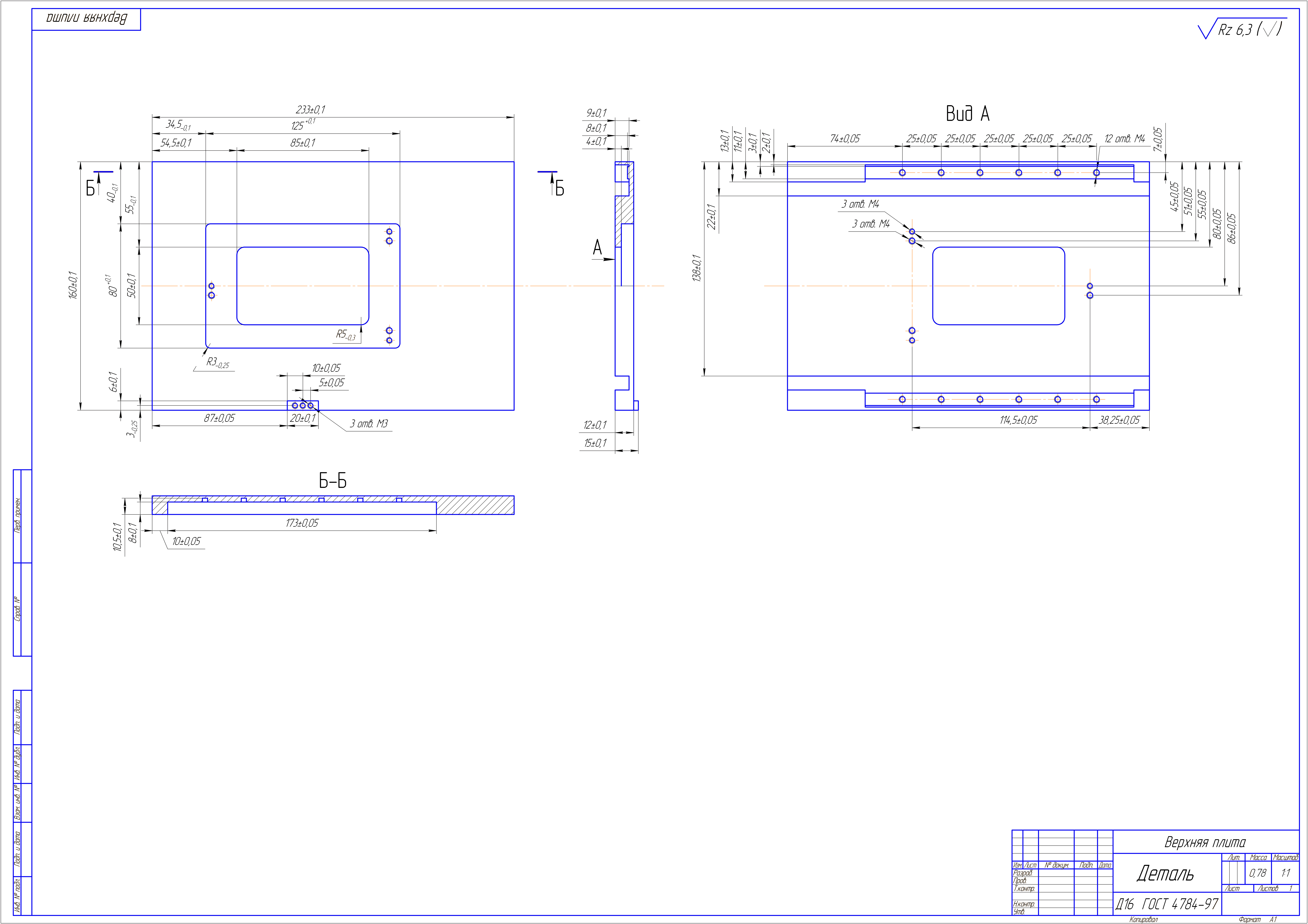

Здравствуйте!
Подскажите новичку пожалуйста, как чисто технологически обработать дюраль с двух сторон? Вот, допустим, обработал я одну сторону детальки, а как ее перевернуть и закрепить, чтобы соблюсти хоть какую нибудь точность? Какая оснастка для этого используется?

Деталь приблизительно такая.
Можно ли ее изготовить, используя китайский чпу?

Zeliboba, в полный рост чертеж не могу открыть. По мелкому чертежу что вижу вроде как можно сделать. Нужно на столе делать базы, чтобы когда перевернул можно было упереть в них и обработать обратную сторону. Или если деталь еденичная то после переворота, деталь выставляется при помощи 3Д пробника или какого нибудь индикатора.
Что это за деталь? Какой материал?
Re: двустороннее фрезерование
Точность довольно неплохая для такого размера
Смотри что бы на станке были отрегулированы перпендикулярности осей
А то 5 соток навряд ли получишь
Как вариант для обратной стороны- перед обработкой прикрути к столу пару упоров под углом 90 гр
Потом сориентируй на них примерно 0 и торцони их
Получишь 0 для упора в них своей деталью
Либо наводись по краям детали , в принципе в 5 соток попасть вполне реально

Материал дюраль, это одна из частей стола для микроскопа, таких плит всего 3, они движутся друг относительно друга.
5 соток поставлено грубо говоря, наобум. Если будет 1 сотка, то это устроит.

Я в качестве ориентиров использую шканты деревянные, деталь по центру заготовки размещаешь, оставляешь небольшие перемычки( иногда и без них), режешь, переворачивашь- режешь и все совпадает.

Сотку по дюрали на таком размере , хороший запрос

тут с одно стороны пилить в сотку не попадеш а с двух сторон вообще за гранью фантастики
Надо будет хорошо постараться, если в десятку попадешь , то считай хороший результат

Тогда проверь диагональности и проверить перпендикулярность шпинделя
И в принципе в десятку можно попасть
