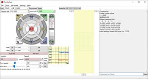

Привет!
Имею Ender 3 Neo со штатным BLTouch.
G29 отрабатывает нормально (судя по печати) но хотелось бы иметь данные о кривизне стола в виде файла или информации на экране.
Продвинутые принтеры выводят её на экран по умолчанию.
Подсказали, что подшаманив и перекомпилировав Marlin можно этого добиться.
У кого есть опыт, знания, которыми не жалко поделиться?
Заранее благодарен за полезные советы и идеи.

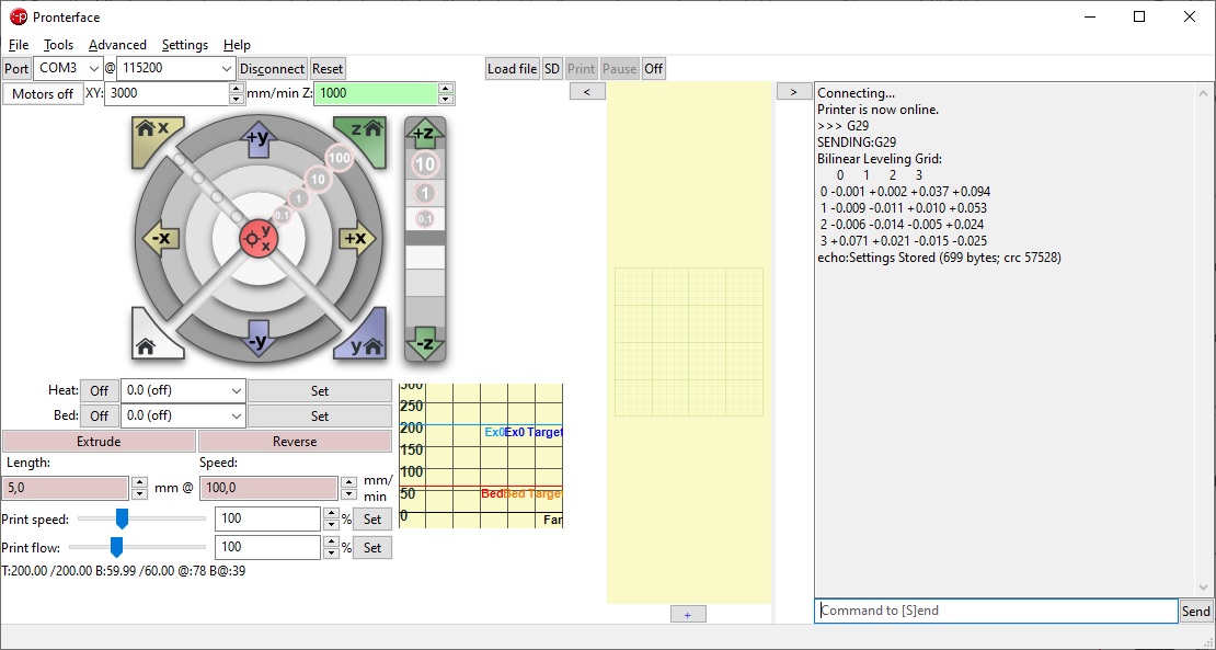

Решено. Теперь я могу читать карту высот стола и регулировать его высоту соответственно.
Использование программы Pronterface для снятия и визуализации карты высот. (7077 просмотров) <a class='original' href='./download/file.php?id=209433&mode=view' target=_blank>Загрузить оригинал (136.08 КБ)</a>
Насколько же это упрощает механическое выравнивание стола! Почему новичкам не советуют этот способ из каждого утюга? Что за мазохизм с подкладыванием бумажки?!!

Курдль писал(а): ↑04 окт 2023, 22:45 Насколько же это упрощает механическое выравнивание стола! Почему новичкам не советуют этот способ из каждого утюга? Что за мазохизм с подкладыванием бумажки?!!
Потому что Вы смешиваете в кучу разные вещи. Датчик измеряет расстояние от стола до ДАТЧИКА, а бумажка от стола до НИЖНЕГО СРЕЗА СОПЛА. И не факт, что у новичка эти значения хоть как-то сопоставимы.

Pens писал(а): ↑ Потому что Вы смешиваете в кучу разные вещи. Датчик измеряет расстояние от стола до ДАТЧИКА, а бумажка от стола до НИЖНЕГО СРЕЗА СОПЛА. И не факт, что у новичка эти значения хоть как-то сопоставимы.
Я не смешиваю вещи. Я сравниваю процессы, руководствуясь процессным подходом, т.е.
1. Формулирую ожидаемый результат
2. Анализирую процесс его достижения
Ожидаемый результат: отрегулировать стол так, чтобы сопло, зафиксированное по Z, имело одинаковую высоту над столом в любом его положении.
Процесс №1: управляя неуклюжим энкодером и совершая массу манипуляций в меню, двигать сопло относительно стола от угловой точки к угловой точке, каждый раз опуская сопло в уровень Z=0, подсовывать под него бумажку и крутить регулировочные винты. И так множество циклов.
Процесс №2: принять ко вниманию, что высота от датчика до стола = высота от сопла до стола + Z Offset и добиться ожидаемого результата, используя удобное управление и наглядную визуализацию. Затем выставить правильный Z offset. Кстати, этот параметр не установить по бумажке, а только опытным путем, откалибровав печать оптимального первого слоя (без слоновьей ноги и противоположного эффекта).
