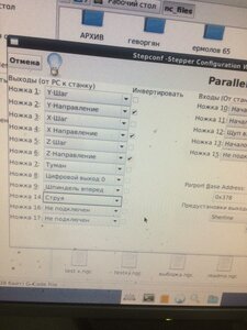

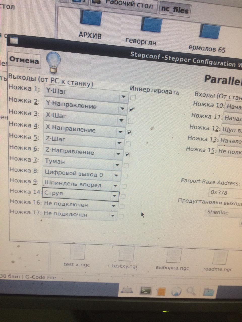

Здравствуйте! Имеется Фрезерный станок с ATC Шпинделем и linuxcnc , хочу реализовать автоматическую смену инструмента. Шпиндель открывается при нажатии кнопки вручную, кнопка включает пневмореле, подключена на землю. Сам станок управляется через LPT порт, на нем есть свободные пины. Нашел 2 пина, на которых при подаче команд M7 и M8 появляется напряжение 0,5В (так и должно быть? Почитав инфу вроде как на LPT порту 5в должно быть) использовать для комутации буду либо их, либо другие свободные. Остальные свободные порты пробовал командами G62-65 P# реакции никакой, в конфиге пинам LPT назначал действие. Как это можно по-человеческий реализовать?

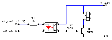

Забиваешь в поиск "Коммутация нагрузкой с помощью LPT" и выбираешь любую из кучи предложенных схем. Да хоть такую, а контакты реле подсоединить в параллель со своей кнопкой автозамены
