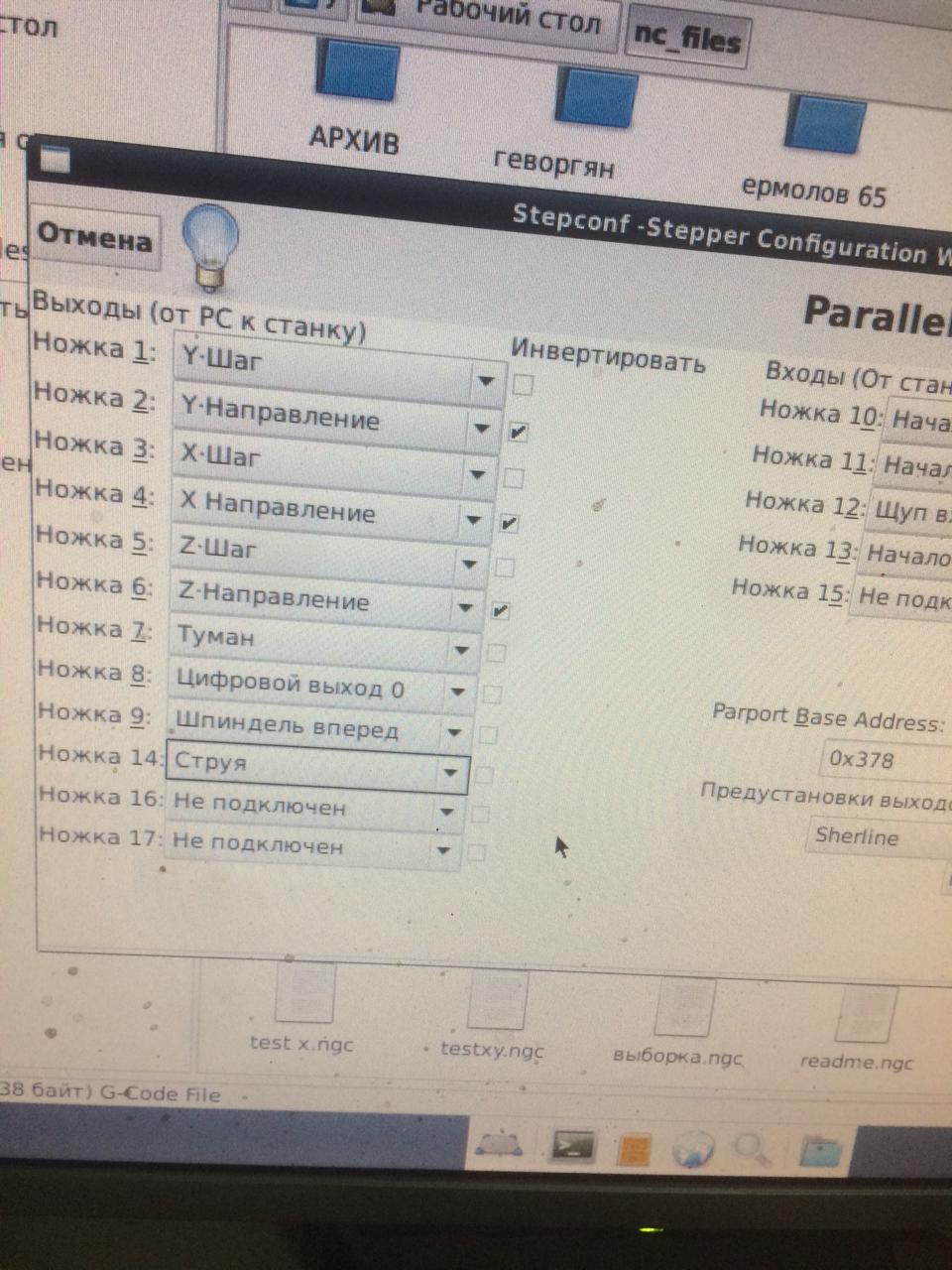

Здравствуйте! Имеется Фрезерный станок с ATC Шпинделем и linuxcnc , хочу реализовать автоматическую смену инструмента. Шпиндель открывается при нажатии кнопки вручную, кнопка включает пневмореле, подключена на землю. Сам станок управляется через LPT порт, на нем есть свободные пины. Нашел 2 пина, на которых при подаче команд M7 и M8 появляется напряжение 0,5В (так и должно быть? Почитав инфу вроде как на LPT порту 5в должно быть) использовать для комутации буду либо их, либо другие свободные. Остальные свободные порты пробовал командами G62-65 P# реакции никакой, в конфиге пинам LPT назначал действие. Как это можно по-человеческий реализовать?
WhatsApp Image 2023-09-11 at 23.16.22.jpeg (3505 просмотров) <a class='original' href='./download/file.php?id=209186&mode=view' target=_blank>Загрузить оригинал (147.04 КБ)</a>

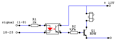

Забиваешь в поиск "Коммутация нагрузкой с помощью LPT" и выбираешь любую из кучи предложенных схем. Да хоть такую, а контакты реле подсоединить в параллель со своей кнопкой автозамены
