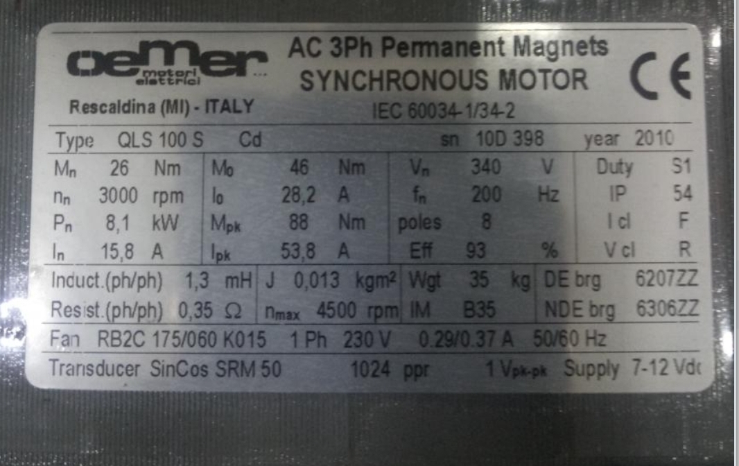

Подскажите. Можно этот двигатель крутить тот частотника delta cp2000. В мануале вроде как написано.
Screenshot_20230622_072816_Browser.jpg (6026 просмотров) <a class='original' href='./download/file.php?id=208161&mode=view' target=_blank>Загрузить оригинал (328.27 КБ)</a>

вообще может вроде, но по максимальному току надо проверить чтоб проходил.
