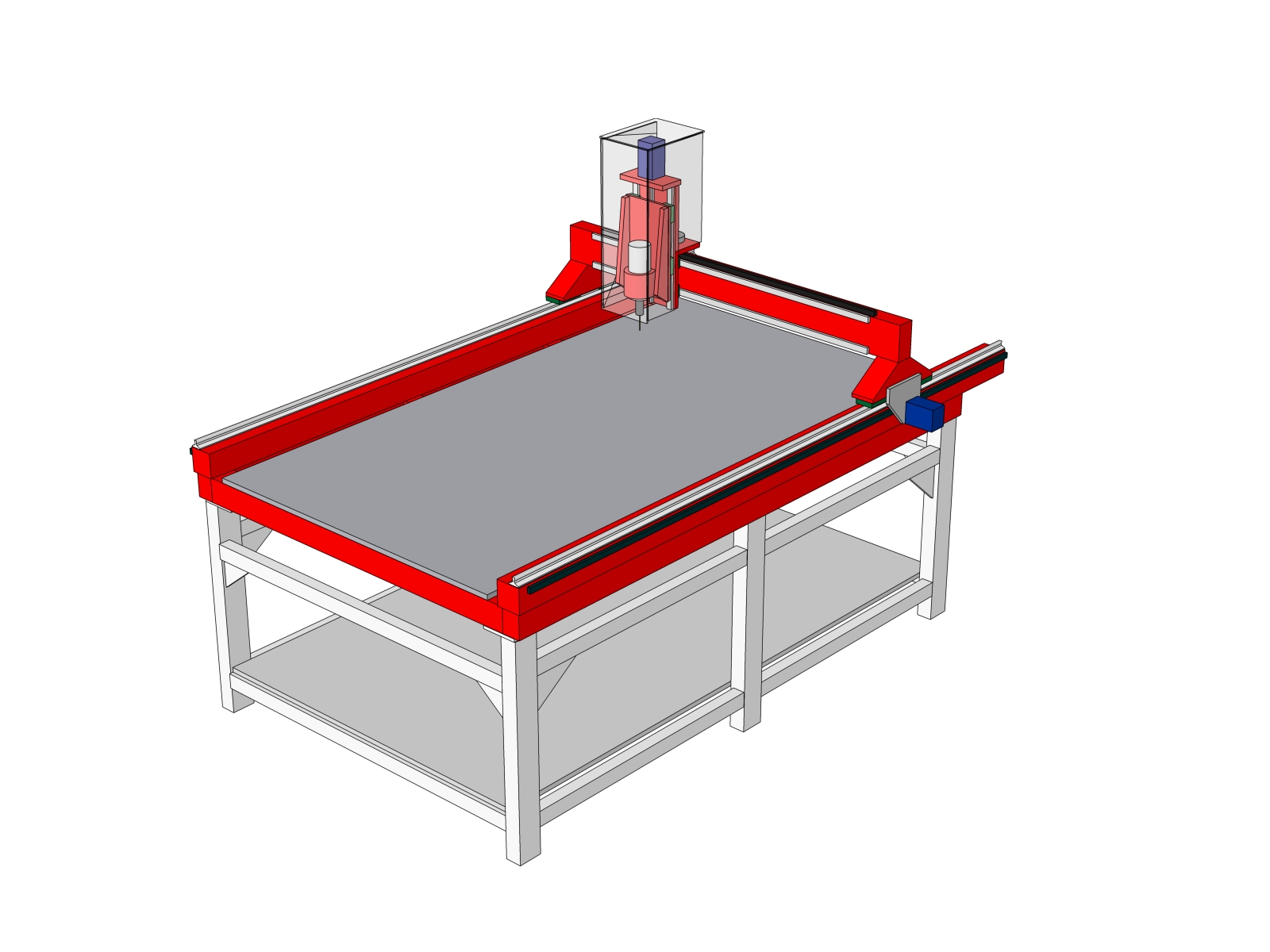

Доброго времени суток, Уважаемые форумчане! Вот уже месяц не сплю, не ем)), загорелся станком. Станок нужен для расширения имеющегося бизнеса. Обрабатывать будем дерево, фанеру, мдф, дсп, пластик.
Хочу посоветоватьса по механической и электрической части станка, а именно:

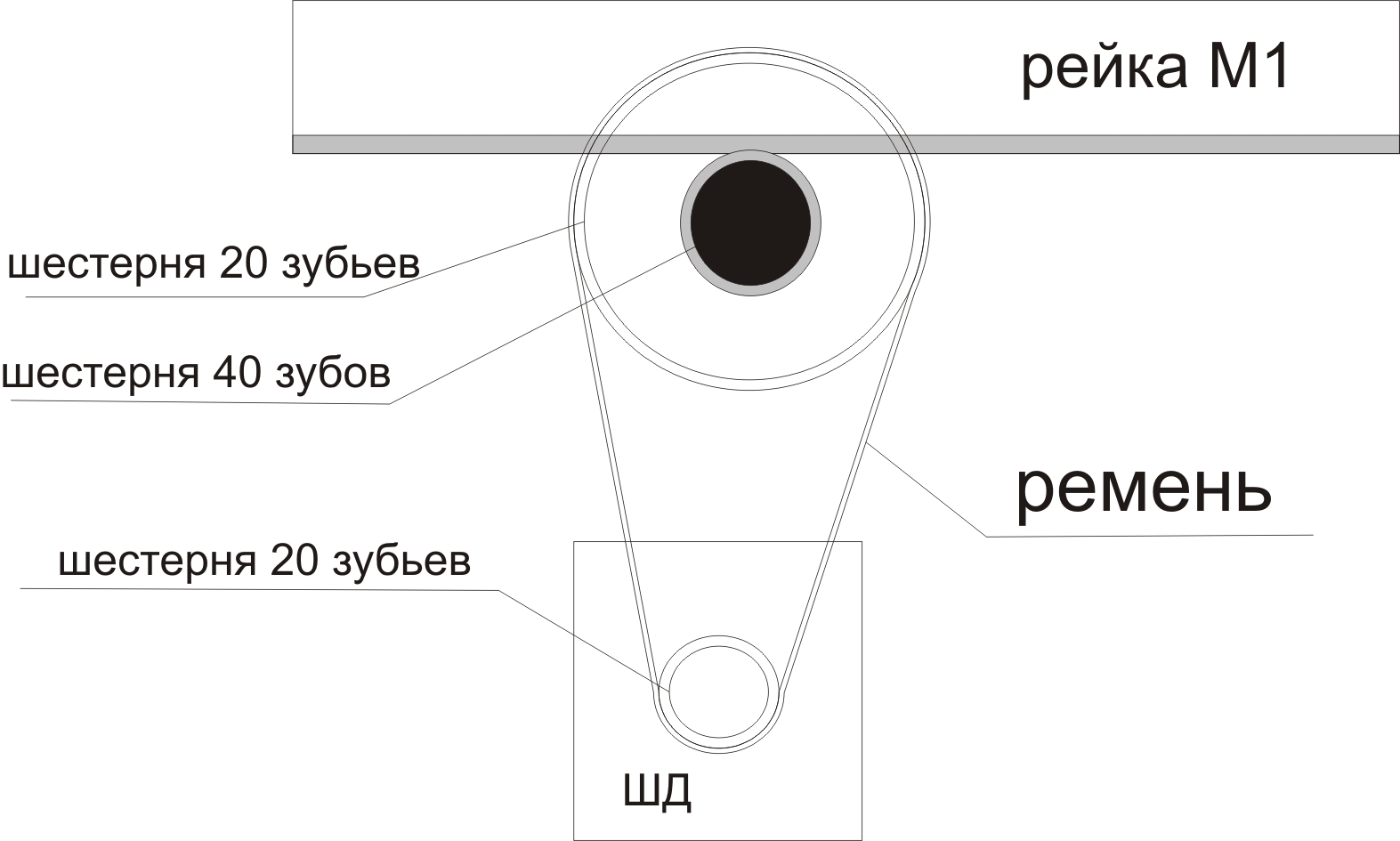

1. Реечная передача на оси Х и У. Какае шаговики применить и какой должен быть редуктор. Расчётный вес портала 130-145 кг.
2. Рельсы по оси Х хочу поставить валы на опоре 20 мм. Не сомнёт ли их портал современем, всётаки основа алюминий?
Комплектующие ( по совету форумчан):
1. Шаговик Ось Х -?
2. Шаговик Ось У -nema34 ST86-114 2 шт
3. Шаговик Ось Z - ?
4. Рельс Ось Х, У,Z - HGR20R-C
5. ШВП Ось Z -ШВП 1605
6. Зубчатая рейка Ось Х и У - ?
7. Контролер - ? (USB или ЛПТ)
8. БП - ?
9. Шпиндель 3 квТ - ?

Кузмичь писал(а): 1. Реечная передача на оси Х и У. Какае шаговики применить и какой должен быть редуктор. Расчётный вес портала 130-145 кг.
Шаговики nema34 ST86-114 2 штуки на ось Y, один на ось X должно хватить. Редуктор: зубчатые шкивы и ремень, редукция 1:2 можно и побольше до 1:4 но выше думаю уже не стоит

Кузмичь писал(а):А рейку на ось У с каким зубом лучше М1, М1,5 или М2.
Лучше с модулем 1

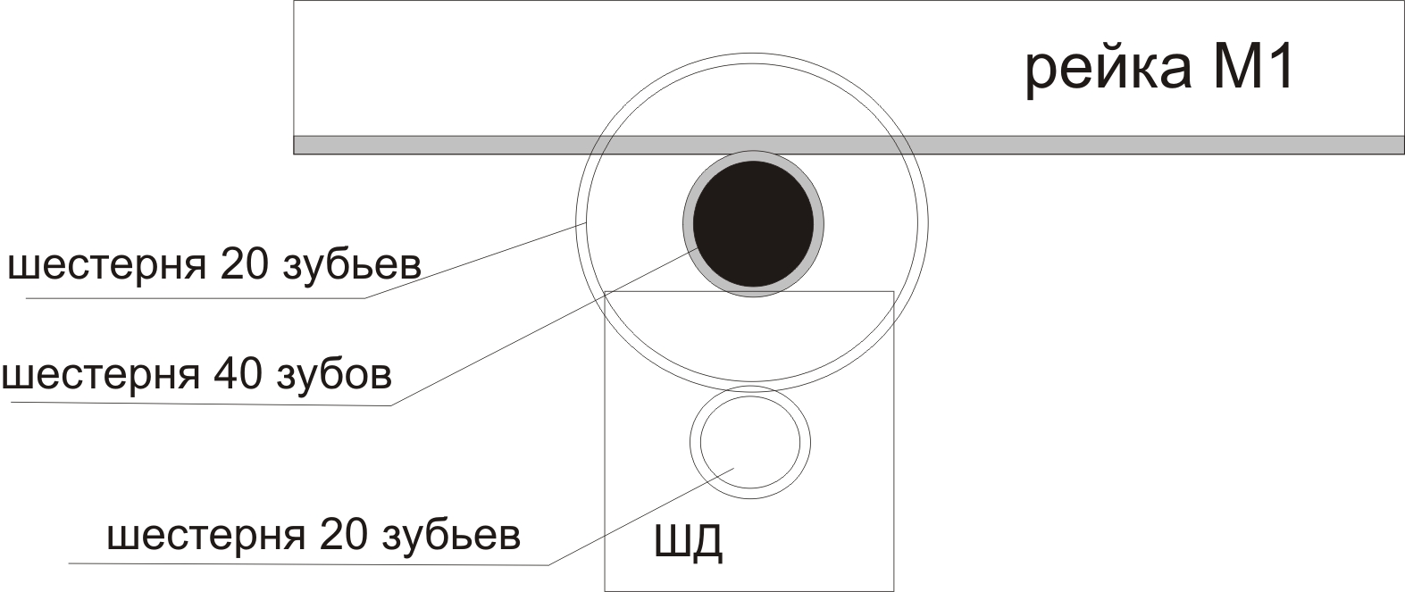

а рационально ставить в редуктор ременную передачу или всё на шестерёнках сделать?
Re: Станок ЧПУ рабочее поле 2100*1200*150
Кузмичь писал(а):а рационально ставить в редуктор ременную передачу или всё на шестерёнках сделать?
Нельзя ставить сразу шестерню на мотор чтобы она по рейке бегала, подшипникам в моторе кранты прийдут и выбросишь его

В редукторе ремень обязателен или можно без него обойтись?
редуктор1.jpg (3737 просмотров) <a class='original' href='./download/file.php?id=17168&mode=view' target=_blank>Загрузить оригинал (220.32 КБ)</a>
редуктор2.jpg (3737 просмотров) <a class='original' href='./download/file.php?id=17169&mode=view' target=_blank>Загрузить оригинал (174.35 КБ)</a>
Кузмичь писал(а):В редукторе ремень обязателен или можно без него обойтись?
Лучше с ремнем

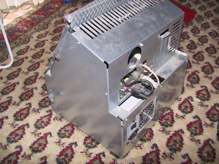

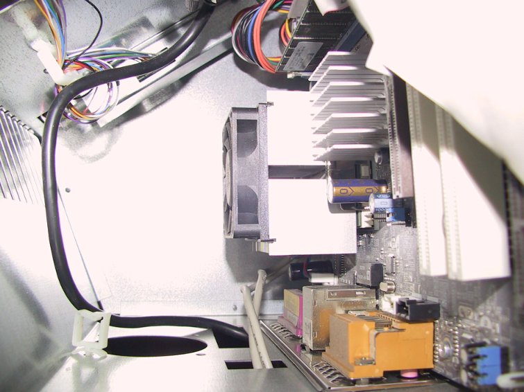

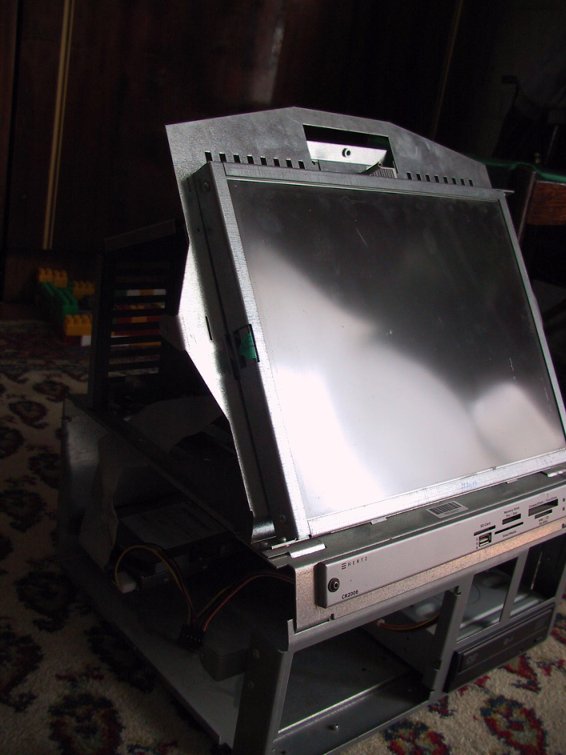

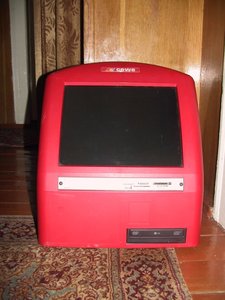

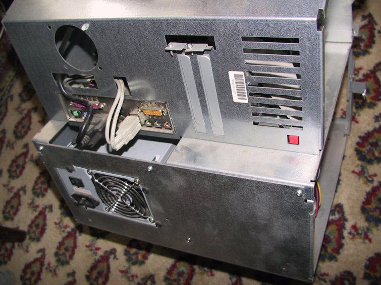

Сегодня приобрёл вот такой терминальчик с сенсорным экраном, почти даром)))) скоро должен приехать)
IMG_2893_800.jpg (3696 просмотров) <a class='original' href='./download/file.php?id=17178&mode=view' target=_blank>Загрузить оригинал (89.3 КБ)</a>
IMG_2895_800.jpg (3696 просмотров) <a class='original' href='./download/file.php?id=17180&mode=view' target=_blank>Загрузить оригинал (101.13 КБ)</a>
IMG_2896_800.jpg (3696 просмотров) <a class='original' href='./download/file.php?id=17181&mode=view' target=_blank>Загрузить оригинал (131.83 КБ)</a>
IMG_2106_800.jpg (3696 просмотров) <a class='original' href='./download/file.php?id=17182&mode=view' target=_blank>Загрузить оригинал (86.34 КБ)</a>
IMG_2892_800.jpg (3696 просмотров) <a class='original' href='./download/file.php?id=17183&mode=view' target=_blank>Загрузить оригинал (65.73 КБ)</a>
vovafed
Сообщения: 1810
Репутация: 325
Откуда: башкортостан
Сообщение vovafed »
:good: почти готовая стойка

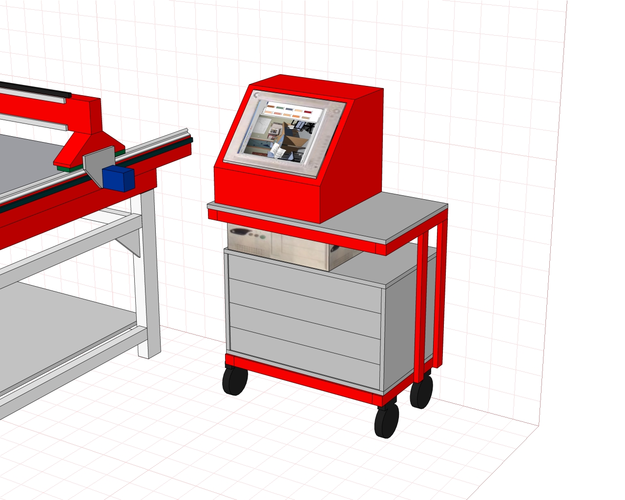

Да...доделаем столик с ящиками для фрез и инструмента и будет удобно)

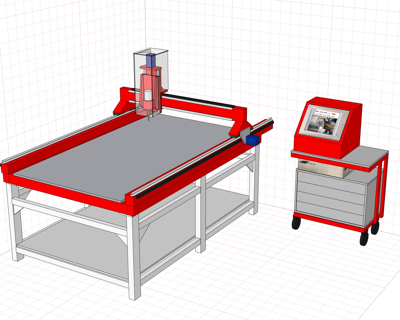

Станок4_3.jpg (3679 просмотров) <a class='original' href='./download/file.php?id=17200&mode=view' target=_blank>Загрузить оригинал (438.39 КБ)</a>
Терминальчик зачётный, как раз для станка :good:
Что за прога в которой станок со стойкой на картинке, очень уж PRO100 напоминает? :thinking:
Кузмичь
Сообщения: 14
Зарегистрирован: 05 авг 2013, 19:06
Сообщение Кузмичь »
Perfecthus писал(а):Что за прога в которой станок со стойкой на картинке, очень уж PRO100 напоминает?
она и есть родная)
Кузмичь писал(а):она и есть родная
Оригинально конечно в мебельной программе станки проектировать Изображение
Кузмичь
Сообщения: 14
Сообщение Кузмичь »
Perfecthus писал(а):Оригинально конечно в мебельной программе станки проектировать
это эскиз, чтоб мозги от информации не кипели...ну или визуализация поставленной цели))) конкретные узлы отдам в разработку специалистам...с меня механик плохой...я мебель делаю с закрытыми глазами, а редуктор на станок уже пару дней не могу в кучу собрать(всмысле согласовать подшипники, оси, шестерни и ШД)))))))))
