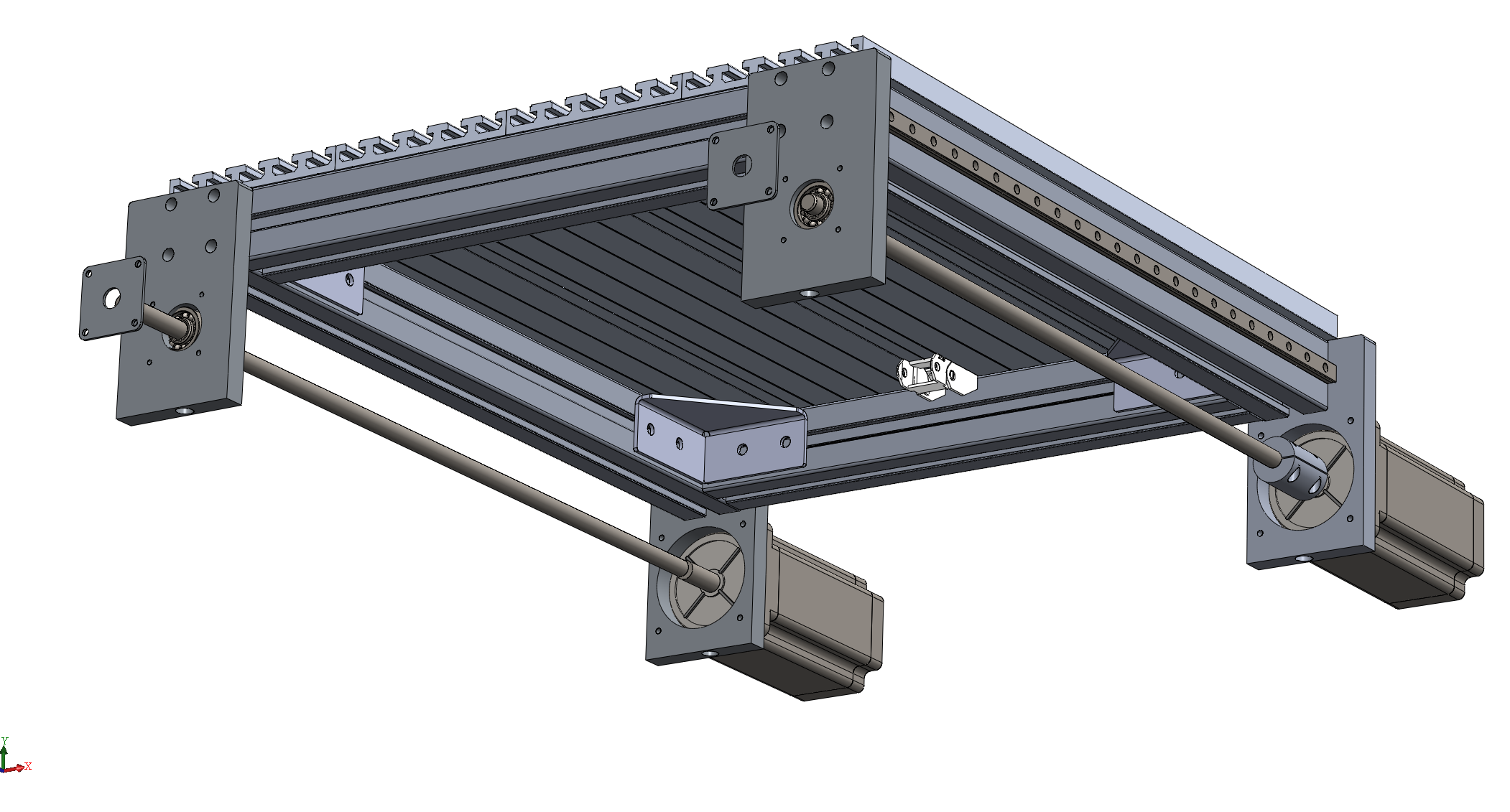

Здравствуйте.
Сейчас у меня винты SFU1204 с необработанными концами закреплены напрямую к движкам через жёсткие муфты. В этом я увидел экономию и в деньгах и в люфтах. Не надо покупать опоры FK/FF, экономятся размеры, крепления и всякое прочее.
В узле примыкания винта к движку вроде всё норм. Сейчас этот узел успешно работает, будучи сделан из фанеры 18мм. Вчера я купил плиту Д16Т 16мм и сегодня намереваюсь выпилить эти опоры из неё.
А вот на противоположном конце нужно ли как-то их позиционировать и чем?
По идее тут винты можно вообще не крепить, пусть висят и ничего им не сделается. Но это как-то мне показалось дилетантски. Я поставил туда подшипники с внутренним диаметром 12мм В него винт входит свободно. С каким-то небольшим крохотным люфтом. Если капнуть туда красочки, то подшипник будет вращаться вместе с винтом. Но и красочка мне кажется таким себе вариантом неполноценным. Подшипников с внутренним диаметром 11,8-11,9 в природе я не нашёл(если вдруг сажать их на горячую).
Для справки: опоры размером 150х90х16. Движок Nema34. Длина винтов 600мм, рабочее поле 415х380.
Наверняка есть какие-то стандартные технологические решения для позиционирования свободных концов винта?

у вас отсутствуют упорные подшипники в конструкции.

Роль упорных подшипников здесь играют движки.
Возможно, одних только движков недостаточно, но:
1. Пока что на фрезеровке деревяшек оно себя показало нормально. Не самое слабое звено в системе.
2. Я посмотрел как подшипники закреплены в опорных узлах FK/FF или BK/BF. Никак. Подшипник просто с плотным притиром установлен в оснастку и при некотором осевом усилии его можно сдвинуть или вовсе выколотить. Поэтому назвать упорными подшипниками такие узлы тоже нельзя. Вот я и решил их исключить.

voverrr писал(а): ↑ 2. Я посмотрел как подшипники закреплены в опорных узлах FK/FF или BK/BF. Никак. Подшипник просто с плотным притиром установлен в оснастку и при некотором осевом усилии его можно сдвинуть или вовсе выколотить. Поэтому назвать упорными подшипниками такие узлы тоже нельзя. Вот я и решил их исключить.
неправильно вы всё поняли. FK / BK правильно установленные фиксируют вал в осевом направлении. Да, дешёвые дают люфт несколько соток, но это несравнимо с косяком который вы сделали. Такое допустимо на 3д принтере, но никак не на фрезере. Не говоря о люфте, подшипники в шаговом не рассчитаны на эти нагрузки и долго не протянут. А менять их (вместе с движками) слегка дорого.

в FF/BF подвижные , в фиксированных - ни в коем разе. Просто щупать их надо полностью с швп собранными и затянутыми.
voverrr писал(а): ↑ Наверняка есть какие-то стандартные технологические решения для позиционирования свободных концов винта?
ага, называется опора FF/BF

alex_sar писал(а): ↑10 июн 2023, 10:52 ага, называется опора FF/BF
Ну а чем принципиально отличается подшипник, закреплённый в дополнительной промежуточной оснастке FF против подшипника 32х12, врезанного сразу в опору? Применительно к необработанному концу швп, который в обоих случаях проходит насквозь и в подшипнике не задерживается.
Эластичные муфты - вообще не понимаю, для чего они могут применяться. Никакой же точности нет. Только если зеркало на лазере перемещать.
voverrr

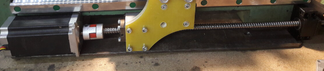

Опора винта с упорнорадиальными подшипниками обязательна . Емнип Самоделкин тоже ставит мотор на свободный конец на своих станках .Элластичная муфта прощает несоосности .

voverrr писал(а): ↑10 июн 2023, 11:02
ничем не отличается. ff в общем случае не обязательна, главное подшипник закрепить. в отличие от фикс. опоры - та нужна всегда.
эластичная муфта как раз таки нужна. несоосность швп и вала сломает движок рано или поздно, видюшки такие на ютубе есть.
у вас видимо станок пластилиновый, поэтому всё прощается. стоит сделать это жестко и в металле - сразу станет понятно что классические решения не дураки придумали.

Нормальное решение тут ,если интересно, заказать новые обработанные винты с опорами FK (на гайках можно сэкономить ) и под них сделать кронштейны из Д16Т ,а моторы пусть крутят за другой конец .

т.е. опорным сделать только один конец?
гражданинъ
Сообщения: 1034
Репутация: 170
Re: Как закрепить концы необработанных ШВП
Сообщение гражданинъ »
Да .Он в общем всегда один . Второй если не поддерживать будет "колбасить " ,винт же может быть любой длины ! А тут его будет центровать мотор ,на радиальные нагрузки его вал как раз рассчитан .
Вот так у меня на токарнике (11976 просмотров) <a class='original' href='./download/file.php?id=208062&mode=view' target=_blank>Загрузить оригинал (205.06 КБ)</a>
