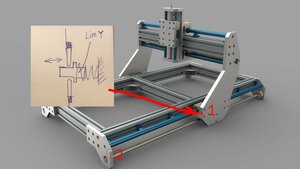

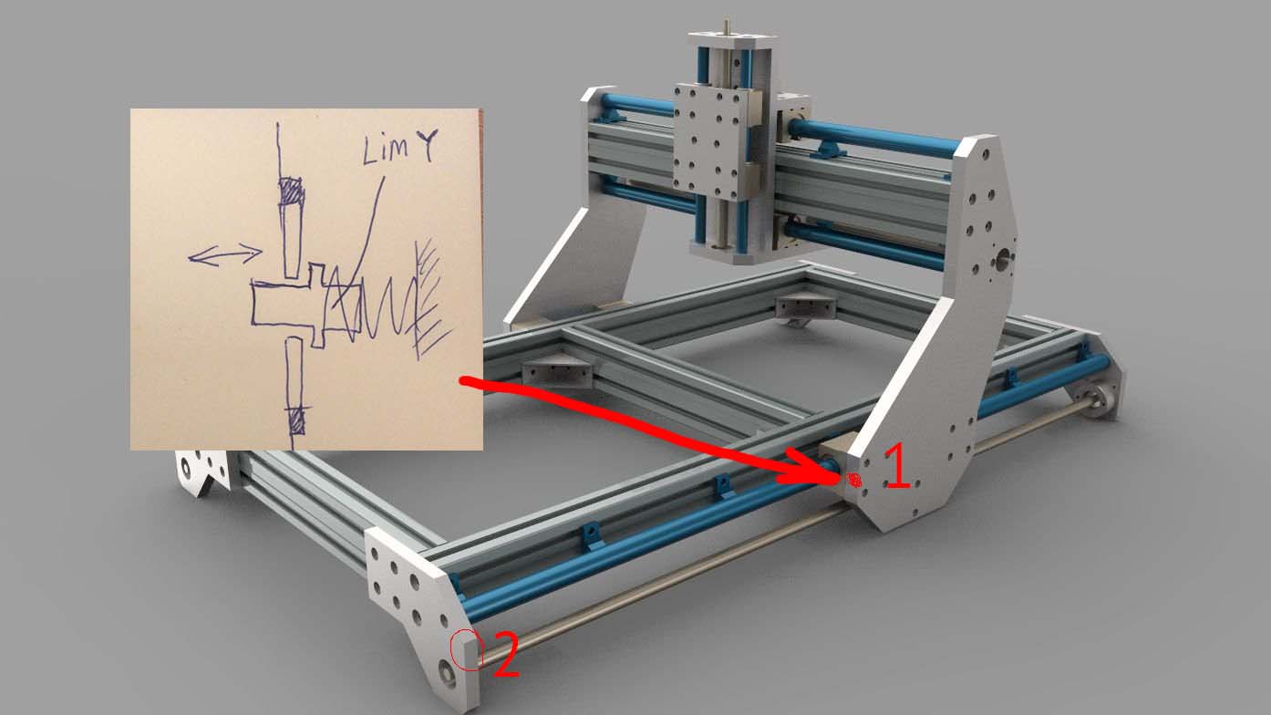

Здравствуйте.
Я тут концевик изобрёл.
Вы тут люди собрались умные, поэтому рассчитываю, что вы подскажете, как называется концевик такого типа.
Я-то ведь тоже немножко умный и понимаю, что наверняка я не первый такой, кто его изобрёл и скорее всего такого типа что-то уже выпускается промышленно-серийно.
Принцип такой: в боковине портала устанавливаем подпружиненный штырёк, который просто без разрушений войдёт внутрь в случае, если электроника сойдёт с ума и портал поедет в ноль по Y.
Срабатывание концевика происходит замыканием штырька на массу, которая есть сама станина.

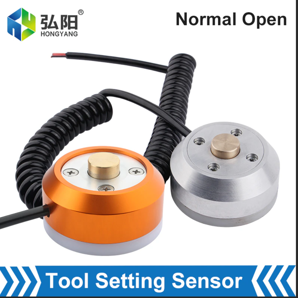

Принцип действия - как у датчика Z-tool, которого касается фреза, когда мы обнуляемся по оси Z. Я такой пользую на своём станке и показал он себя неплохо.
Цель - сделать конструкцию простую и точную. Точность, думаю, в этом случае будет всяко точнее магнитных. а может быть и точнее кнопочных.
Искал похожие принципы на алишке, в гугле-яндексе, но никак не пойму по каким ключевым словам его искать.
Сам концевик располагается в торце боковины в точке 1, он изолирован от станины. А место контакта в точке 2. Там нет никакой специальной площадки, просто металлический голый участок. Фото станка взял из интернета, свой я построил похожей конструкции.

а зачем это всё? концевик на неподвижную часть, отверстие, винт м4 на подвижную. точность уж как минимум не хуже будет.
нехорошо сигнальные цепи путать с силовыми и землей, неправильно это.

Хотя бы для сокращения прокладки проводов.
Сигнальные цепи с силовыми при установке ноля всё равно путаются и ничего, нормально живут.
Ну а главная цель всё же предохранение концевика от повреждения. Я, пока плясал с настройками, ставил простые кнопочки и столько их поломал, пока эту STB5100 настроил.

да в общем ничего ужасного - если бы не стружка которая может оказаться и непроводящей. я вот и крокодил не цеплял никогда на фрезу правда была схемка на одном транзисторе а не говнооптрон. а еще все погорит если не принять мер если вдруг фаза на корпус и по станине пойдет ток в защитную землю.

сокращение не понятно, микрик можно туда же поставить, на подвижную часть.
а что ломается - так винтик м4 как раз для этого. регулируется так чтобы в упоре кнопка уже хорошо нажималась но не хрустела. ну и нули полагается не торопясь искать, не на полной скорости.

а вам зачем 100 летняя повторяемость? в пределах одной детали, на следующий день, ничего там не продавит.
и у микрика нормального контакты с покрытием, а как самоделка через год окисленная будет работать это ещё вопрос.
но вообще вариант имеет право на жизнь, раз уж сделано.

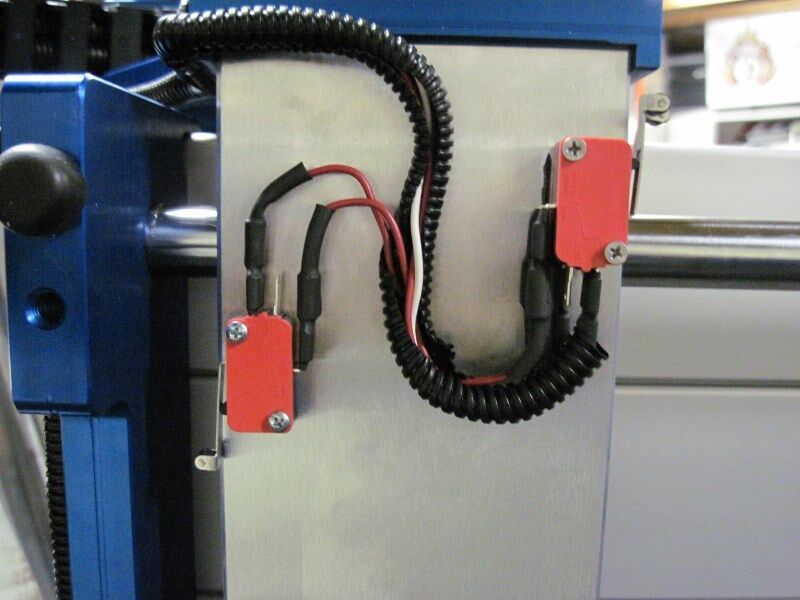

А! Ну и ещё момент, в принципе, наверное, не серьёзный, но меня как-то это всё коробит:
В большинстве конструкций они установлены где-то на виду, на выносе. Это хорошо смотрится, пока он стоит у тебя на кухне и ты его тряпочкой протираешь. А как только он даст опилки, все эти висящие проводки будут загажены пылью и стружками.
Да, ты их будешь сметать, но до всех закоулков всё равно не доберёшься.
В моём варианте есть тоже вероятность попадания и накопления пыли на воротнике, причём мелкодисперсной, которая норовит слежаться и въесться.
Но вот такие способы меня пугают ещё больше:

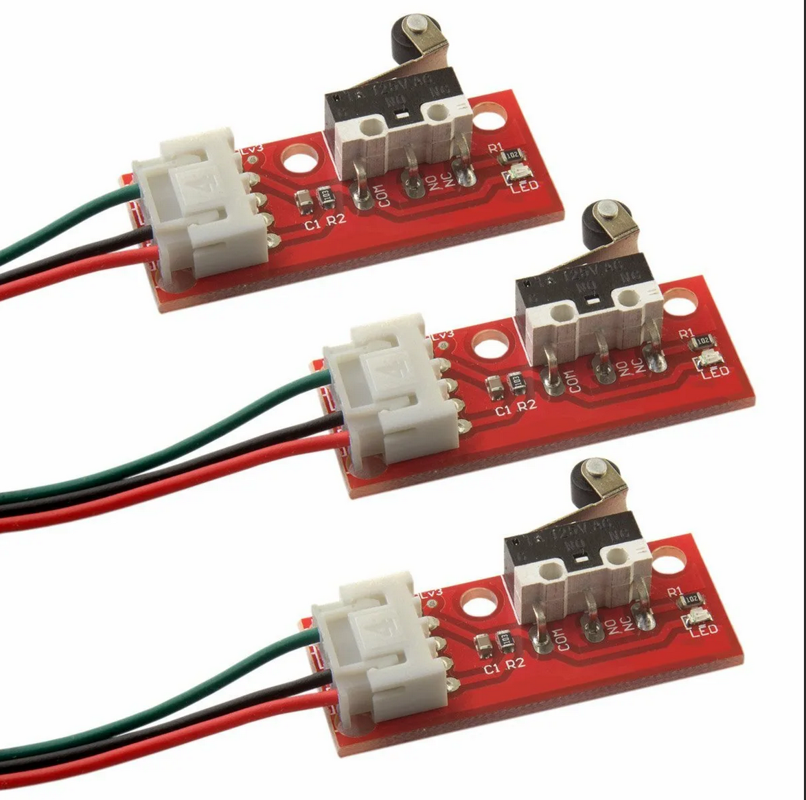

это же сверху для 3д принтера платки, точно не для станка.

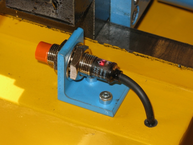

индуктивный датчик кстати отличный вариант. ему всё нипочём. а поставить его можно ровно как и ваш - внутрь.
