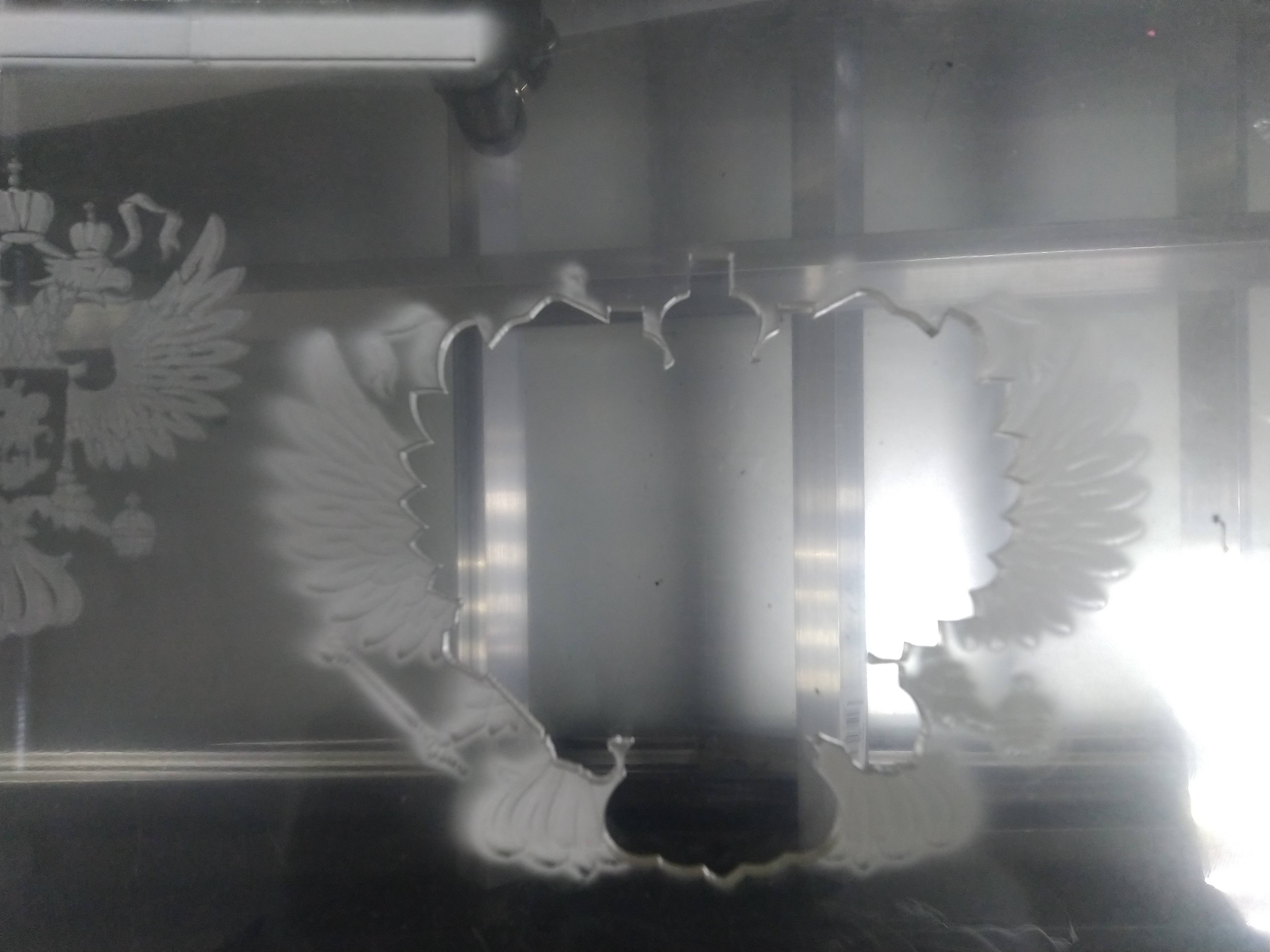

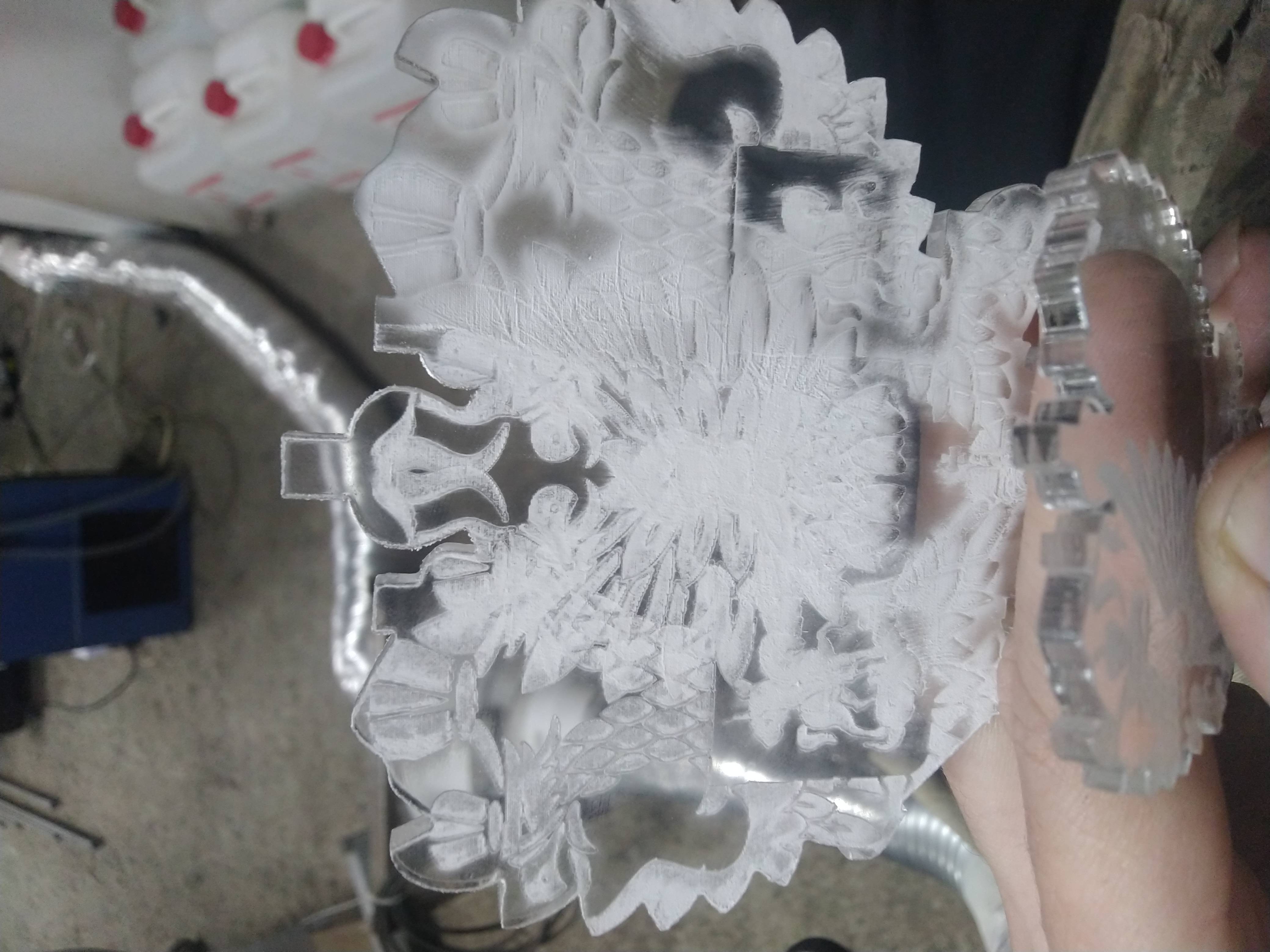

Приветствую всех, столкнулся с такой проблемой: при гравировке смещает изображение. Либо в одну сторону если односторонняя, либо в обе если двунаправленная гравировка. Ruida 6445s. Станок самодельный стоит китайская серва по х. Похоже на глюк, не? Сегодня поставлю фильтр помех на вход.
IMG_20230524_225108.jpg (3798 просмотров) <a class='original' href='./download/file.php?id=207901&mode=view' target=_blank>Загрузить оригинал (773.79 КБ)</a>
IMG_20230524_225120.jpg (3798 просмотров) <a class='original' href='./download/file.php?id=207902&mode=view' target=_blank>Загрузить оригинал (700.87 КБ)</a>

Вот приложу файлы может понятнее станет. В общем кажется что он начинает раньше гравировать чем нужно.
IMG_20230525_135243.jpg (3775 просмотров) <a class='original' href='./download/file.php?id=207910&mode=view' target=_blank>Загрузить оригинал (792.85 КБ)</a>
IMG_20230525_135250.jpg (3775 просмотров) <a class='original' href='./download/file.php?id=207911&mode=view' target=_blank>Загрузить оригинал (674.73 КБ)</a>

Вот над орлом где смещение в бок. Начинал гравировать квадрат, двунаправленной гравировкой. В итоге получается два квадрата немного пересекающихся.

CuNcu писал(а): 25 май 2023, 09:58 Вот над орлом где смещение в бок. Начинал гравировать квадрат, двунаправленной гравировкой. В итоге получается два квадрата немного пересекающихся.
А можешь квадрат на фанере отгравировать? На прозрачном ничерта не видно!

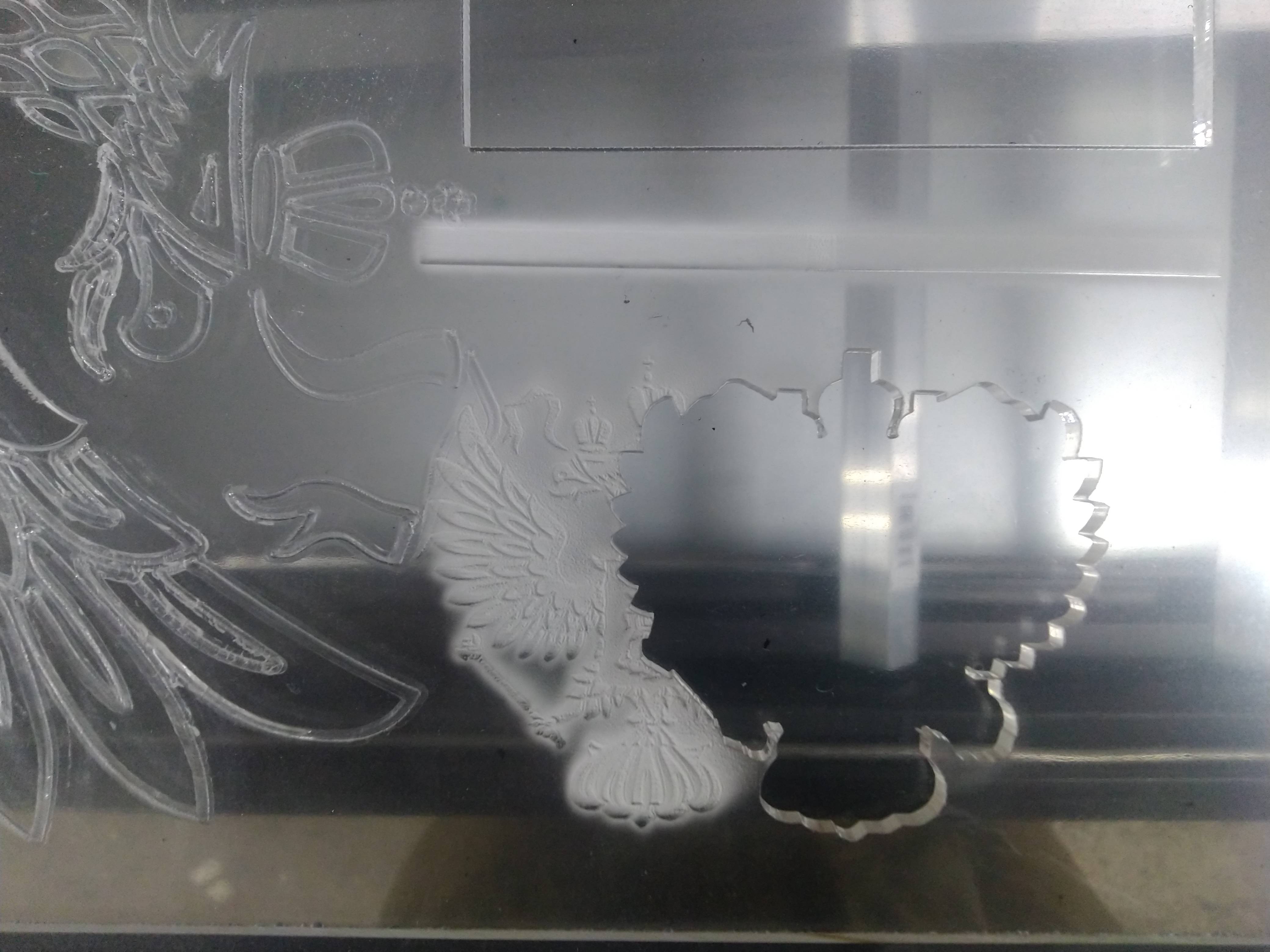

Сообщение CuNcu »
Вот гравировка квадрата(который опять раздвоился) и резка такого же квадрата(с которым все ок)
IMG_20230525_164612.jpg (3750 просмотров) <a class='original' href='./download/file.php?id=207912&mode=view' target=_blank>Загрузить оригинал (640.82 КБ)</a>

По y тоже самое только двоится по вертикали...)

CuNcu писал(а): 25 май 2023, 12:50 Вот гравировка квадрата(который опять раздвоился) и резка такого же квадрата(с которым все ок)
Может я совсем слепой, но ничего не вижу... Никак не могу понять где правильный, а где двоится... Отметь стрелками, что не нравится и что должно быть...

Должен быть один квадрат. Вообще какая-то беда с ускорениями. Чем выше ставлю ускорение тем больше просит места для разгона.
