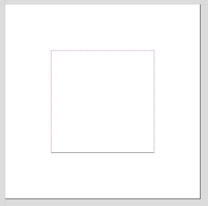

подскажите пожалуйста как в вектрике задать программу только по трем линиям квадрата?
грубо говоря три линии нужно пройти под 45 , а четвертая только обрезка

Как то нипарусскаму спрошено... Если я правильно услышал: разделить траектории и для каждой вычислить УП, и сохранить в один файл.

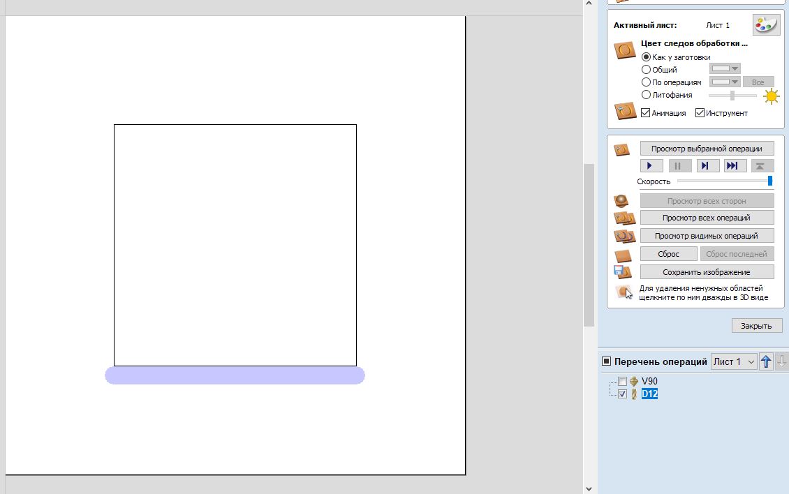

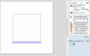

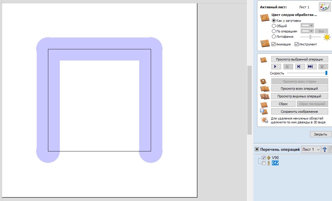

для начала отдели вектор , по которому будет обрезка и делай два УП.

Если есть смена инструмента, то одним файлом сохраняй
