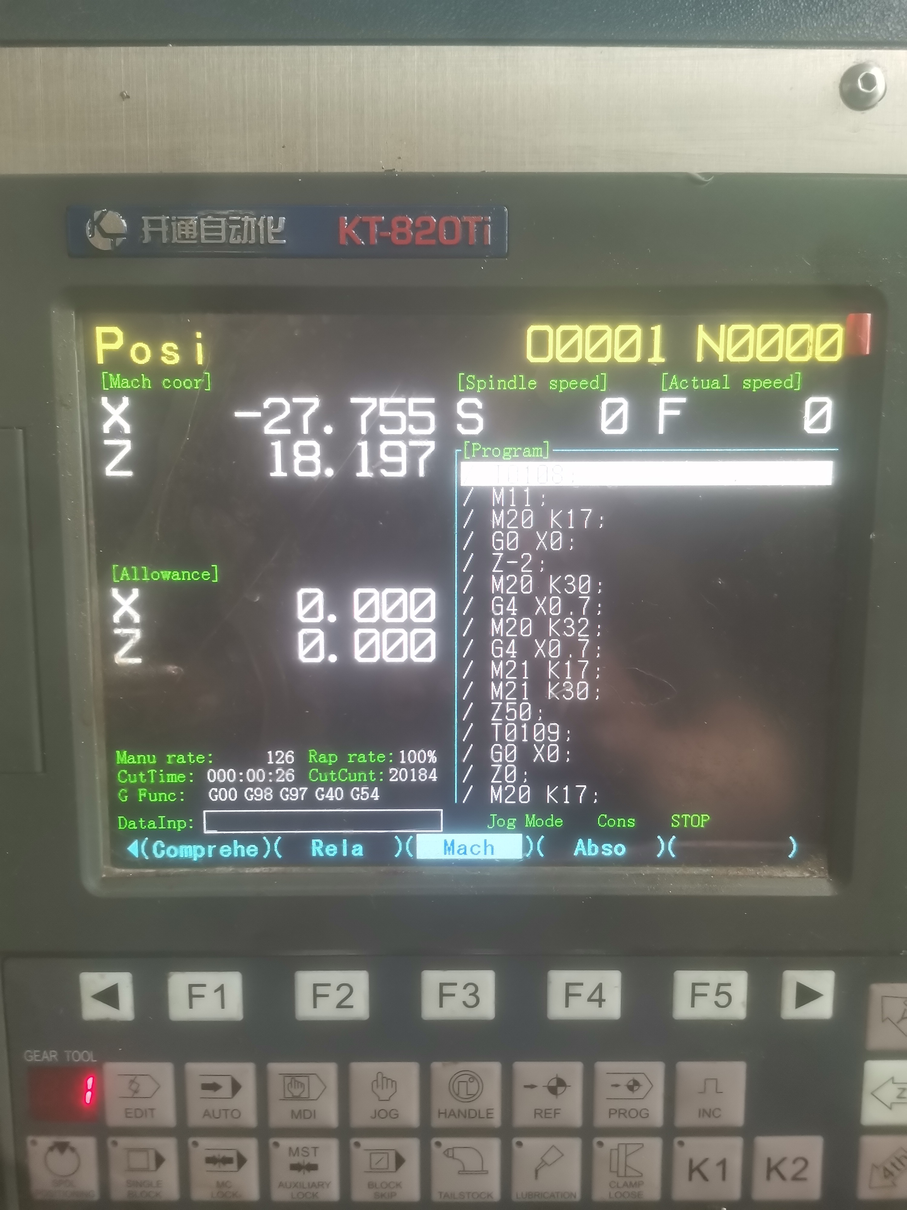

День добрый
Станок периодически теряет 0 по оси Z
В разделе Mach значения XZ Mach coor отличный от нулей, при нахождении инструмента в правом верхнем углу. Как их обнулить? И надо ли это делать?
Главная проблема в что сейчас при обнуление положения инструмента X обнуляется, а Z едет влево и бьёт в шпиндель.

Китайци прислали инструкцию
Изменить параметр 305 на 1. Нажмите клавишу сброса
Нажми на кнопку "ноль"
Изменить параметр 305 на 2. Нажмите клавишу сброса
Дважды нажмите кнопку "page up"
2 раза подряд
Нажмите клавишу position, нажмите клавишу program, нажмите клавишу fill, нажмите клавишу параметра, нажмите клавишу reset
Но по ней что то неработает
