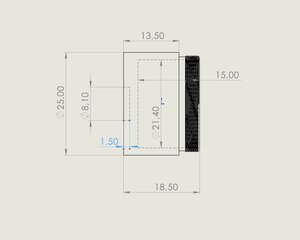

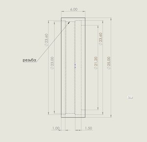

Приветствую!
Эскизы прикладываю.

0,7 стенки, у алюминиевого сплава?
Kupfershcmidt
Сообщения: 1762
Репутация: 323
Re: Токарка мелкая сплав алюминия
Сообщение Kupfershcmidt »
tehnic писал(а): ↑ 0,7 стенки, у алюминиевого сплава?
Это довольно много, по правде говоря.

Сколько штук? какая резьба?
R7LL
Сообщения: 154
Зарегистрирован: 25 окт 2013, 01:27
Репутация: 14
Откуда: Ростов-на-Дону
Сообщение R7LL »
vershininv писал(а): ↑02 май 2023, 17:25 Сколько штук? какая резьба?
Для начала 20 штук с изготовлением контрольного образца.
Резьба.
Шаг 0.4 мм. Крышка которая будет по резьбе накручиваться. По этому шаг не принципиален. Больше 0.4мм не получится, тела не хватит.
Резать на станке по размеру места под резьбу в профиль резьбы. Главное чтобы крышка накручивалась с небольшим люфтом в резьбе.
Если не тяжело пишите пожалуйста на почту. Указанна в первом сообщении.
С уважением, Владислав Иванович
