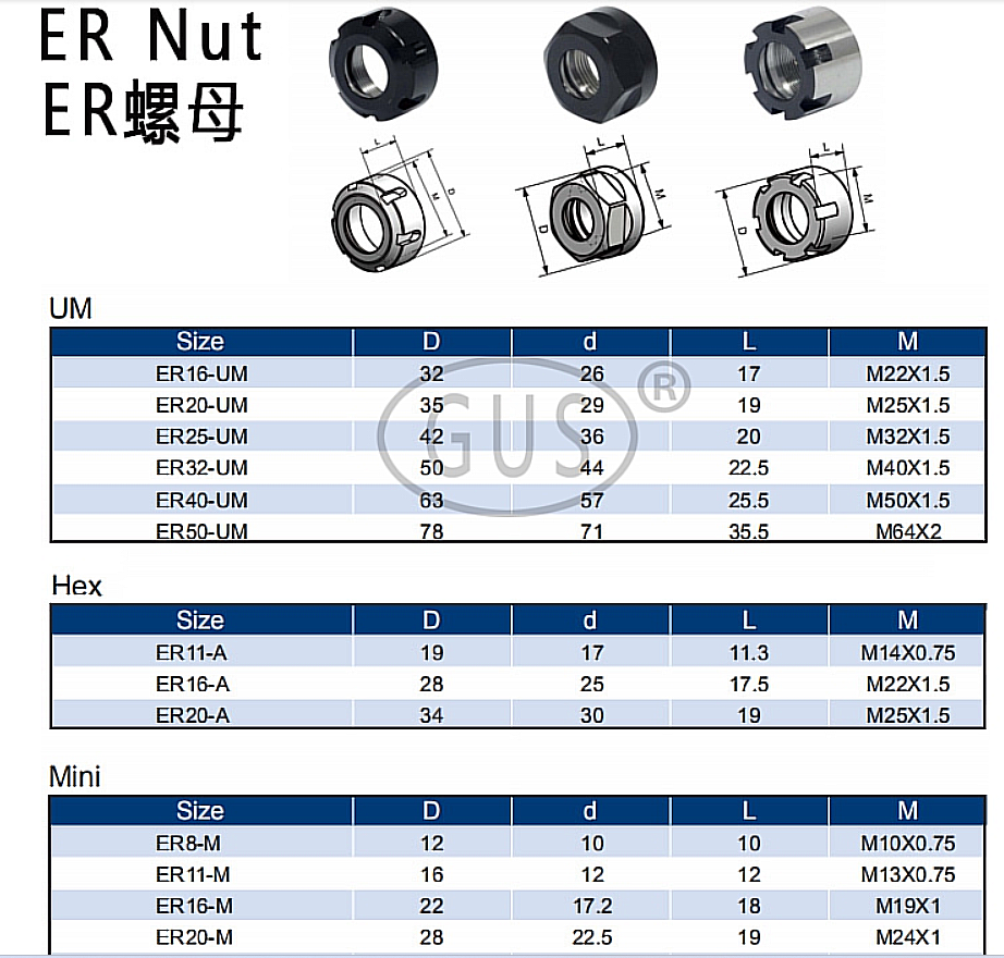

Здравствуйте. Подскажите где можно купить гайку EM11 M14*1.0? er11 не подходит, мелкая резьба

Gravman.ru поспрошайте

123321 писал(а): ↑ мелкая резьба
Так и у ЕМ такая же, отличается внешним исполнением.
Сообщения: 3310
Re: Гайка на шпиндель
ER11A и ER11M имеют шаг одинаковый 0,75, а отличаются диаметром резьбы 13 и 14мм
