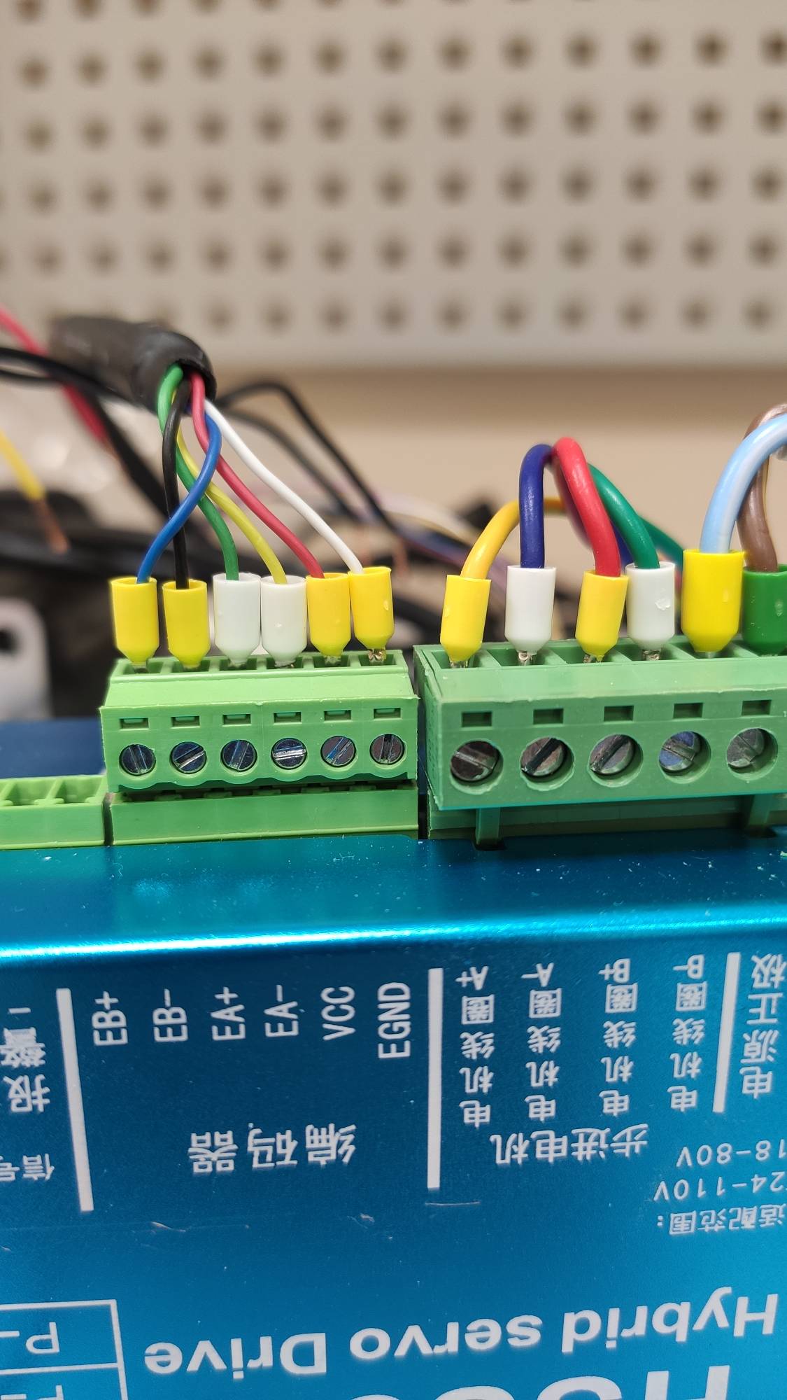

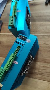

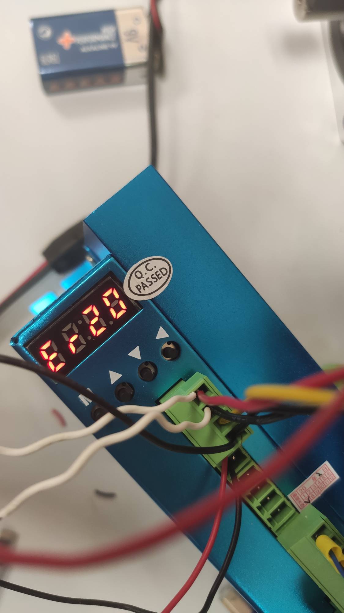

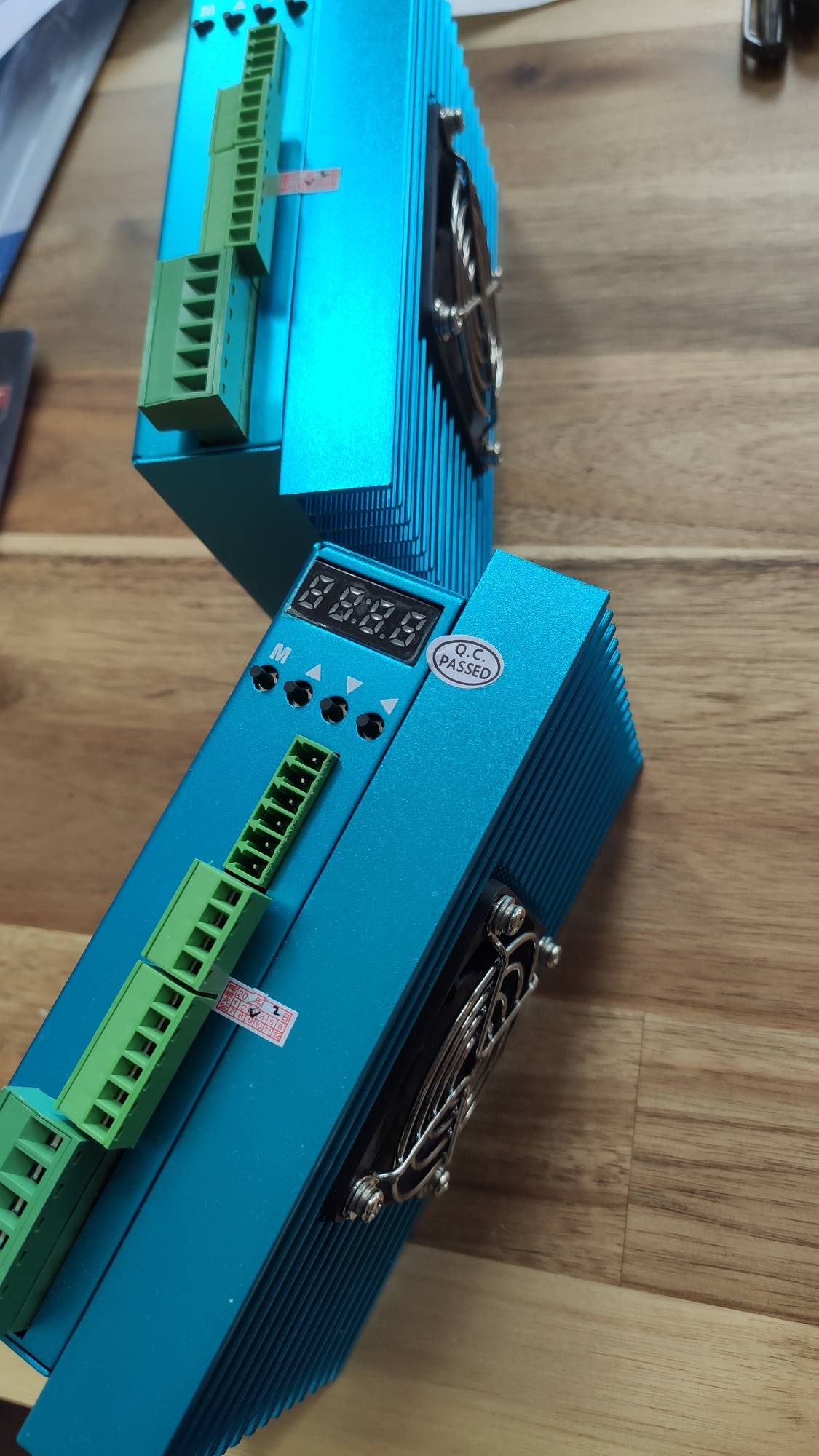

Драйвер + гибридные двигатели HLTNC, драйвер HSS86, их два вида, с переключателями уставок и с цифровым дисплеем.
По драйверу с цифровым дисплеем информации мало, есть скудная инструкция на английском.

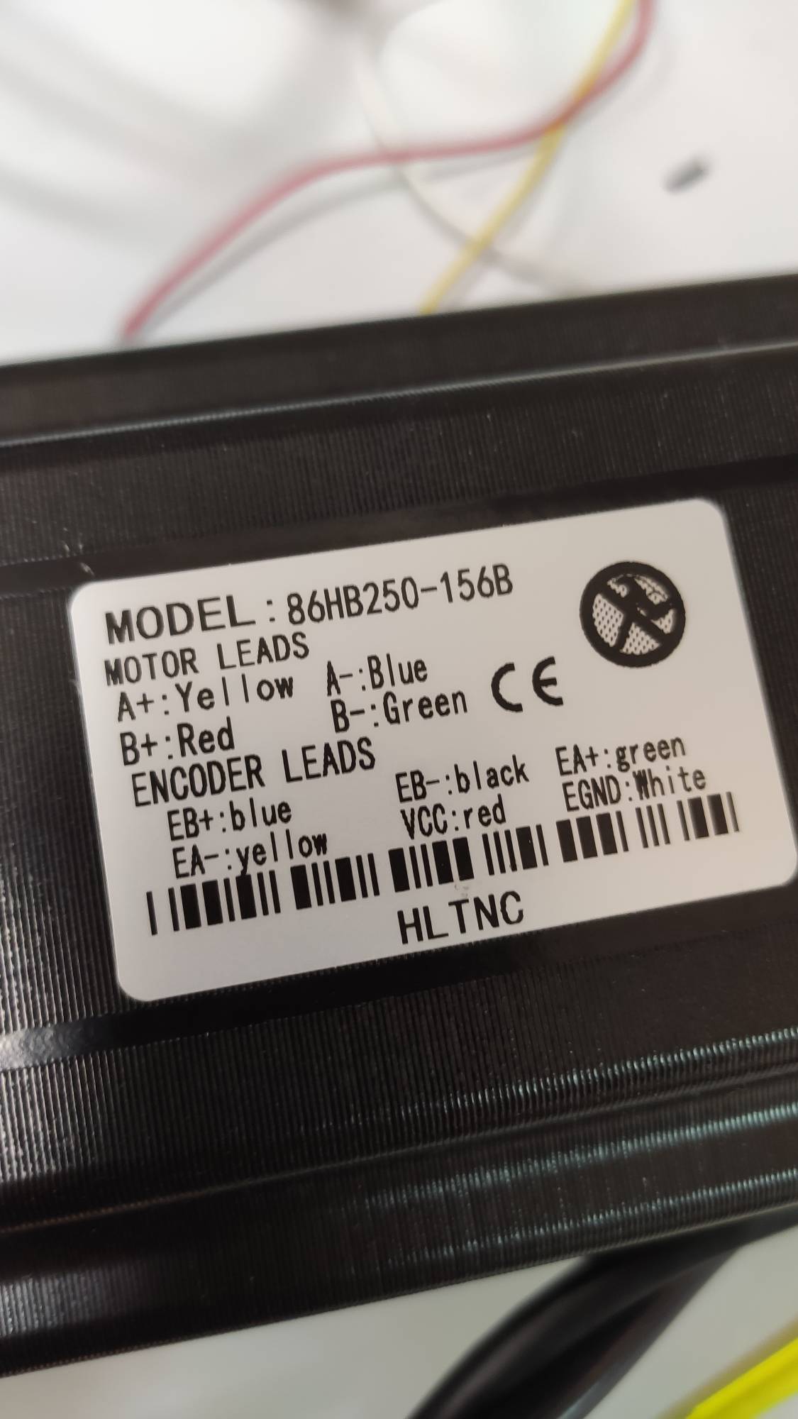

Проблема в следующем: с подключенным энкодером двигатель не крутится. В настройках драйвера можно переключить в режим шаговика (параметр P00 = 1 - open loop), тогда всё работает, но разогнать двигатель можно только до 200 оборотов с нагрузкой или 500 вхолостую. Если же сбросить настройки драйвера к заводским, то параметр P00=0, т.е. работа в режиме close loop с энкодером, драйвер выдаёт ошибку Er20
Заранее отвечу на вопросы:
- провода подключены верно, строго по инструкции.
- провода от энкодера до разъёма прозвонил - контакт с энкодером есть, цвета не перепутаны.
- питание 60 вольт постоянки, 600 ватт блок, как в инструкции.
- входной сигнал на step\dir нормальный, проверялся осциллографом и с ним же прекрасно крутится в режиме без энкодера.
Проверял на трёх двигателях и трёх драйверах, так что проблема не в одном бракованном устройстве.
Месяц не получается их завести нормально, в чём может быть проблема?
UPD: Проблема решена благодаря совету @Enot_1 - на корпусе драйвера и в инструкции к драйверу неправильно указаны входы с энкодера, А+ следует читать как В+, А- и В- соответственно как В- и А-

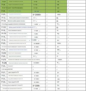

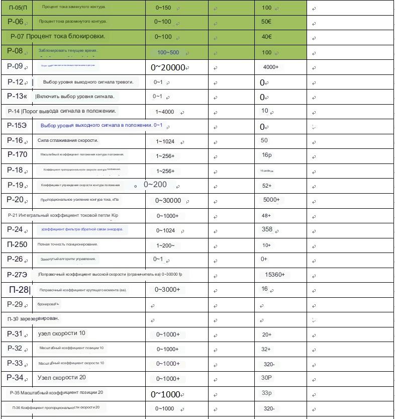

Таблица уставок драйвера
(24.58 КБ) 404 скачивания

ally писал(а): ↑ HSS86 蓝色数显闭环驱动器_操作手册V1.0【搜狗文档翻译_译文_中译英】 (1).pdf
Список настроек есть.
1. Кто будет переводить? Или этот вопрос относится только к китайской аудитории?
2. Где значения настроек?

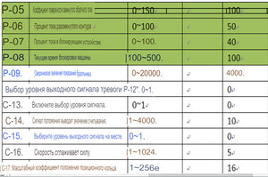

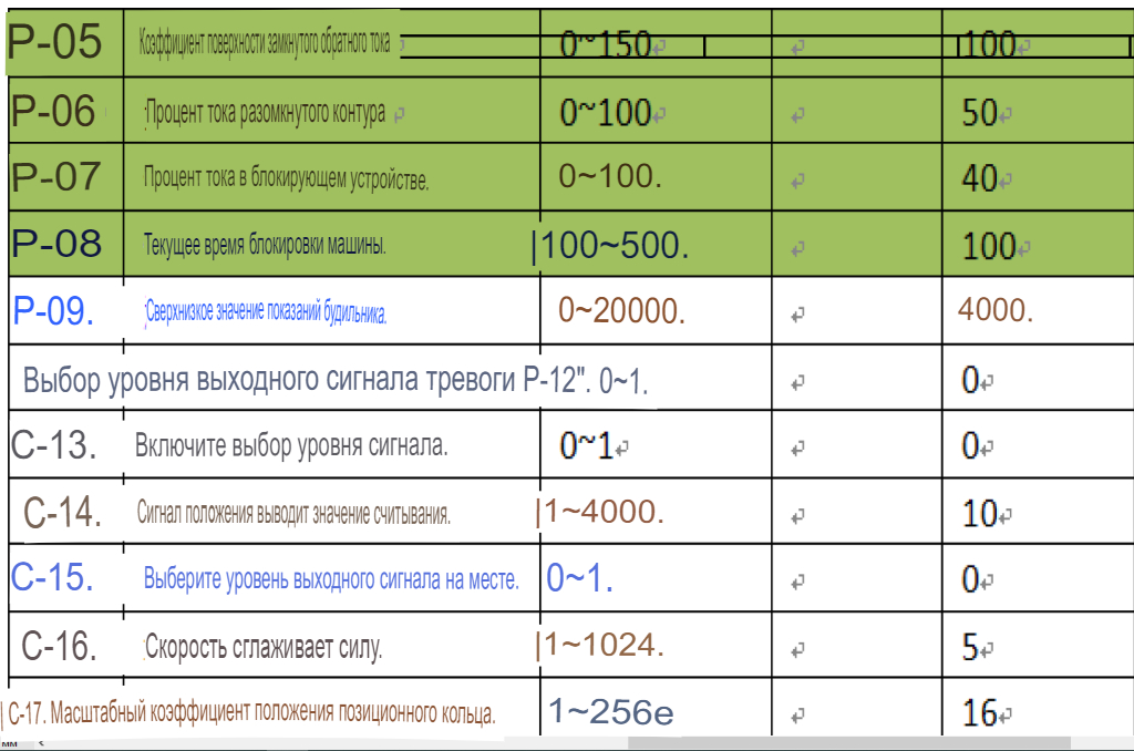

Переводить будет Google. Скопируйте нужную табличку (как изображение) в буфер, с помощью Paint сохраните, например; - как .jpeg с любым именем. Откройте "Google Переводчик", выберите тип загружаемого файла "Изображение", далее переводчик подскажет.
Вот пример такого перевода:
11111 (1).jpg (11576 просмотров) <a class='original' href='./download/file.php?id=207480&mode=view' target=_blank>Загрузить оригинал (112.56 КБ)</a>

lkbyysq писал(а): ↑ 2. Где значения настроек?
Обновил пост, закачал табличку в отдельном PDF
инструкция к драйверу на английском, вроде же понятно всё?

не доверяй китайской документации, проверь сигналы с энкодера, возможно неправильно описана цветовая кодировка. Было такое на других устройствах.

ally писал(а): ↑ да, знает, это параметр P-01 из вложенной в пост таблички уставок. По дефолту было 2000 шагов на оборот, я выставил 1000, чтобы совпадало с количеством рисок энкодера.
Не согласен. Считаю, что параметр Р-01 - это количество требуемых импульсов СТЕП на один оборот ШД (деление шага).
Я про энкодер, а не про двигатель.
Это скорее параметр Р-59.

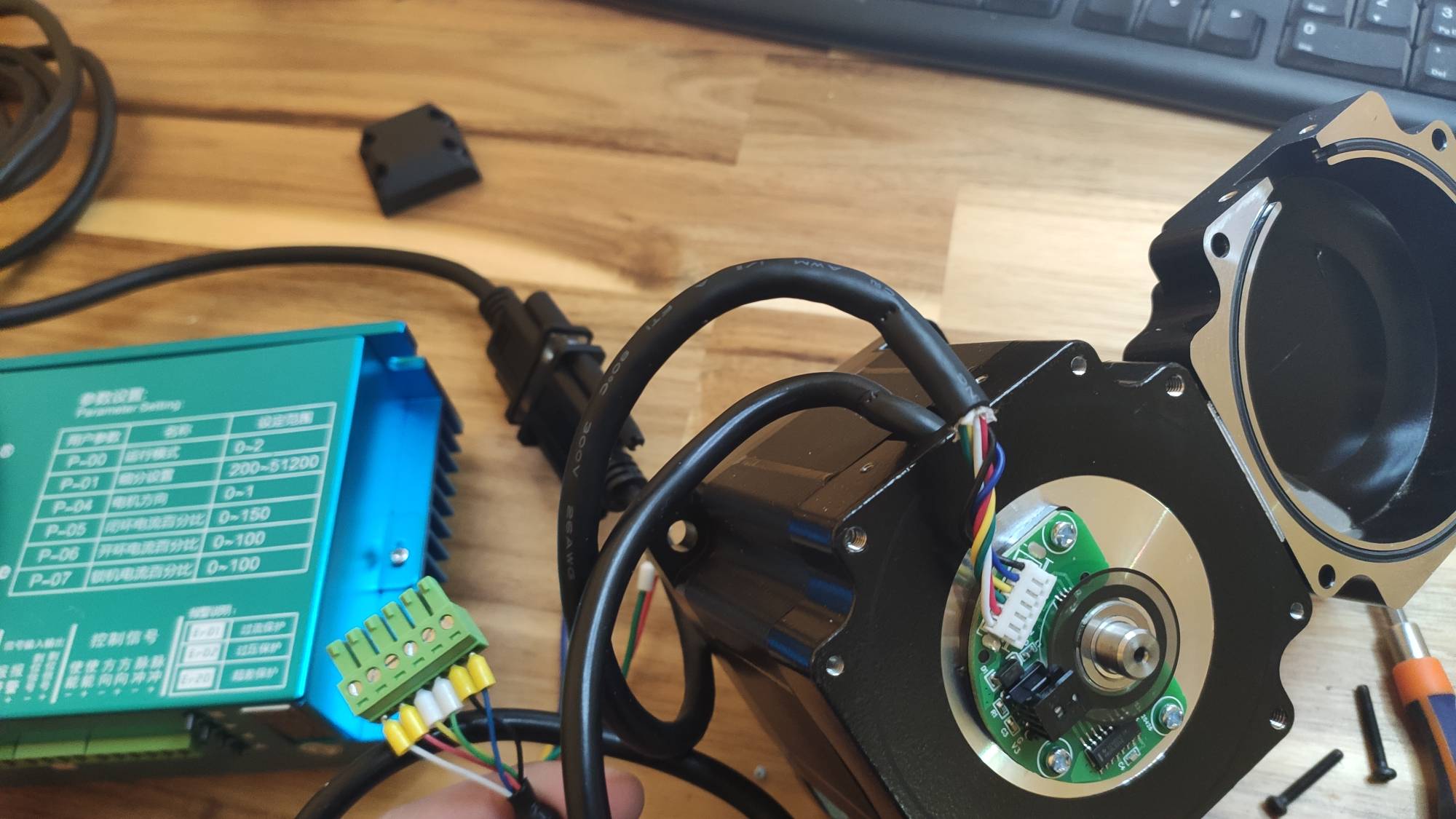

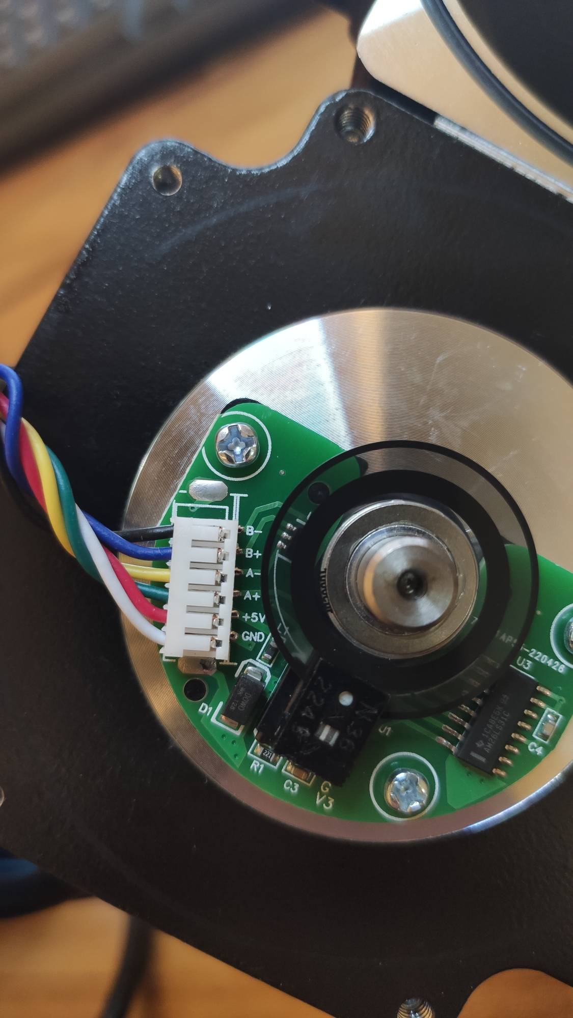

nik1 писал(а): ↑13 апр 2023, 09:03 Надо вскрыть и проверить правильность распиновки
По маркировке на плате энкодера цвета совпадают. Кабель из двух частей с разъёмом, подумал что в разъёме могли зеркально поменять, но нет, прозвонил тестером от платы энкодера до входной клеммы на драйвер, все провода целые и распиновка соответствует.

lkbyysq писал(а): ↑ Не согласен. Считаю, что параметр Р-01 - это количество требуемых импульсов СТЕП на один оборот ШД (деление шага).
P-01 да, микрошаг, что в драйверах без дисплея выставляется переключателями по табличке. Но даже если этот параметр выставлен неверно двигатель должен вращаться.
Для энкодера есть параметр P-02, сейчас там 0, что соответствует типу энкодера, он на 1000 линий. P-59 по дефолту не имеет значения, я могу поставить там 1000, но скорее всего это не изменит ничего, возможно он нужен для калибровки, хотя как именно он работает понятия не имею.

Enot_1
Сообщения: 1326
Репутация: 242
Настоящее имя: Arkadiy
Откуда: Краснодар
Re: Новый драйвер HSS86 с цифровым дисплеем. Кто пробовал? Есть проблемы.
Сообщение Enot_1 »
ally писал(а): ↑ целые и распиновка соответствует.
А если всё же поменять а+ и а-. В+ и в-, в каком-то положении может поможет.

Enot_1 писал(а): ↑ А если всё же поменять а+ и а-. В+ и в-, в каком-то положении может поможет.
На моторе менял, но там толку нет, какая разница какой конец катушки.
На энкодере не менял, там же на диод в итоге идёт? Он не пострадает от смены полярности?
