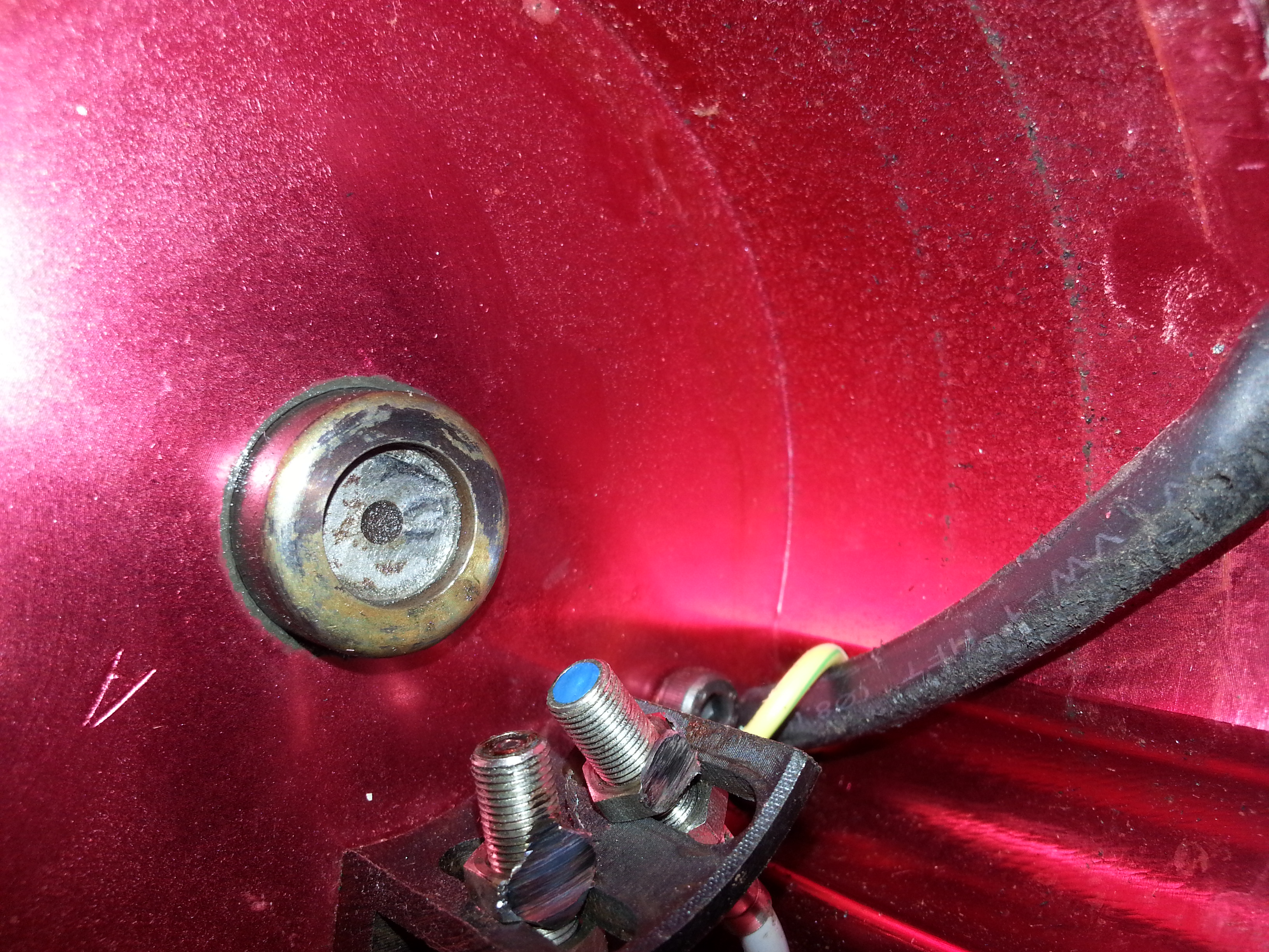

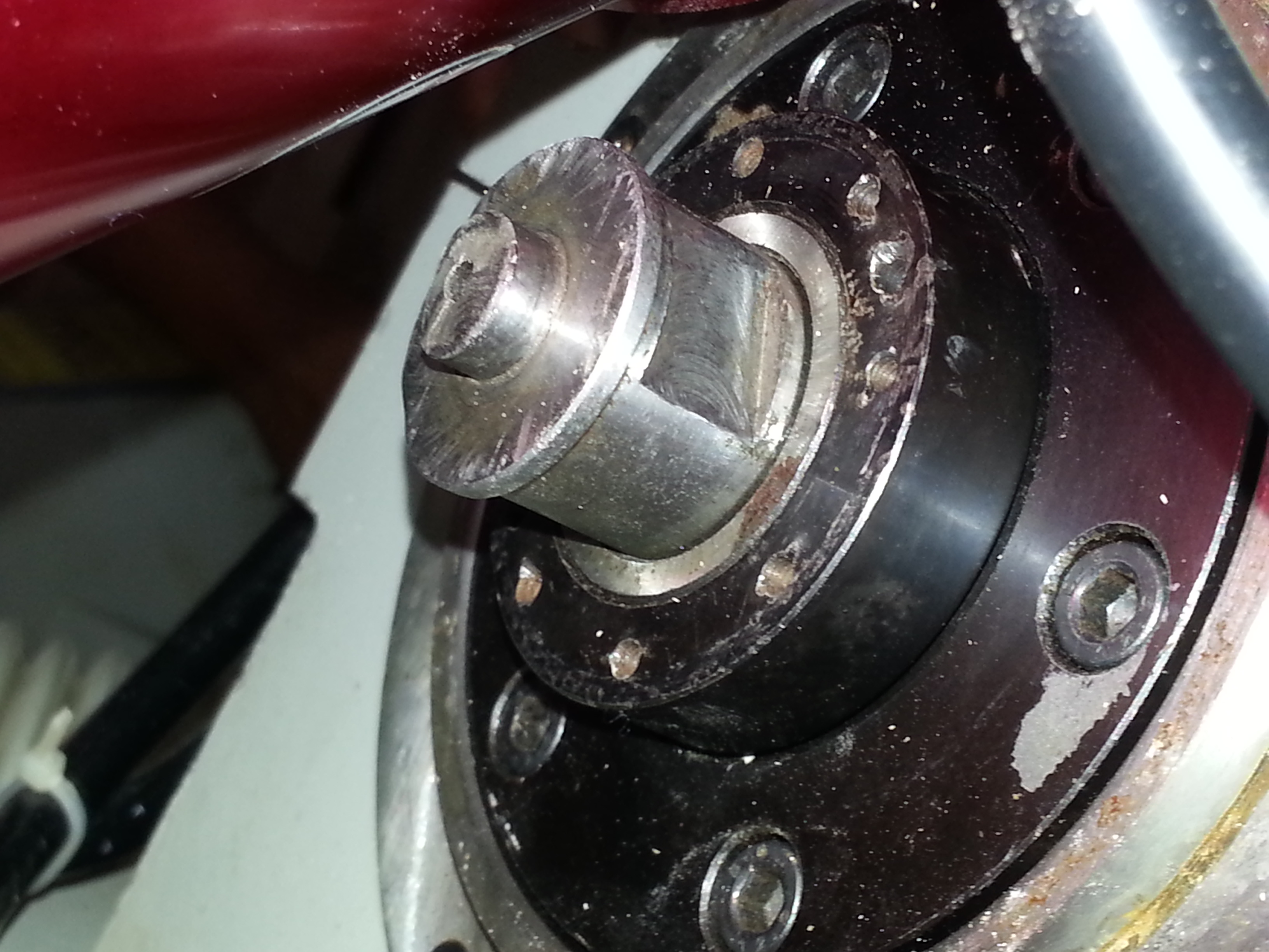

20130730_133639.jpg (2636 просмотров) <a class='original' href='./download/file.php?id=17134&mode=view' target=_blank>Загрузить оригинал (2.17 МБ)</a>
этой частью терло (2636 просмотров) <a class='original' href='./download/file.php?id=17135&mode=view' target=_blank>Загрузить оригинал (966.03 КБ)</a>
этой частью терло
видно каких стерло (2636 просмотров) <a class='original' href='./download/file.php?id=17136&mode=view' target=_blank>Загрузить оригинал (1.2 МБ)</a>
видно каких стерло

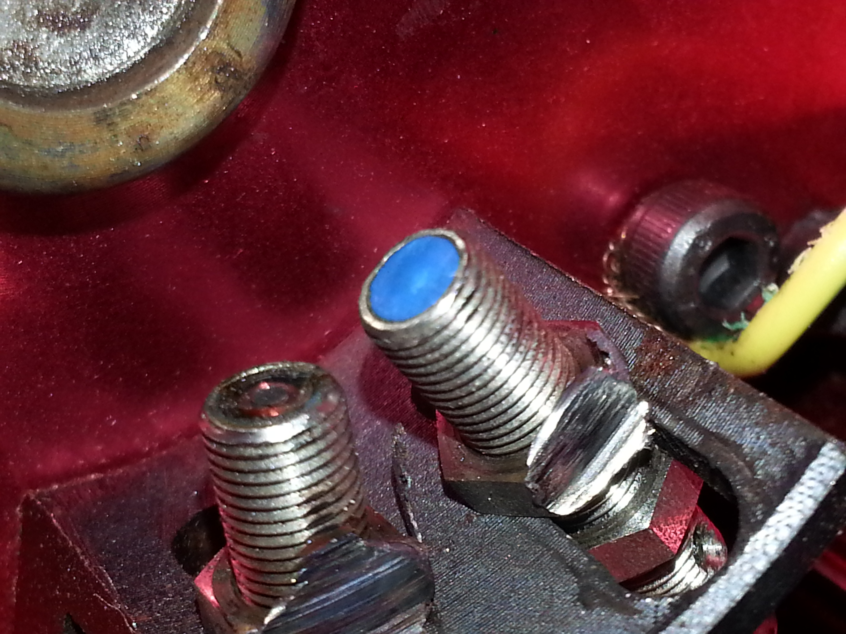

Датчик который без шляпы долго не протянет - менять! По фото непонятно на что реагировать должны датчики? Засунуть инструмент и фото. Я так понял оба датчика работают на наличие инструмента - просто дублируют друг друга - а можно посмотреть куда они прицеплены (наверно на контролер)? Есть слабая вероятность, что датчики должны срабатывать по очереди. У меня так колпаки аспирационные
видятся пять датчиков на разной высоте срабатывать должны в определенном порядке.

tooshka писал(а):Датчик который без шляпы долго не протянет - менять! По фото непонятно на что реагировать должны датчики? Засунуть инструмент и фото. Я так понял оба датчика работают на наличие инструмента - просто дублируют друг друга - а можно посмотреть куда они прицеплены (наверно на контролер)? Есть слабая вероятность, что датчики должны срабатывать по очереди. У меня так колпаки аспирационные
Я сама не пойму зачем их два....тот,что с красным отвечает за наличие инструмента в шпинделе, так как при зажатии его отверткой он начинает видеть инструмент и едет его ставить в магазин при команде , а синий значит отвечает за наличие инструмента в магазине, я тоже думаю, что они должны по очереди срабатывать, и походу красный должен ниже стоять а синий выше...Да еще кстати почему-то постоянно сбиваются координаты магазина , все кроме 1 и 2 инструмента

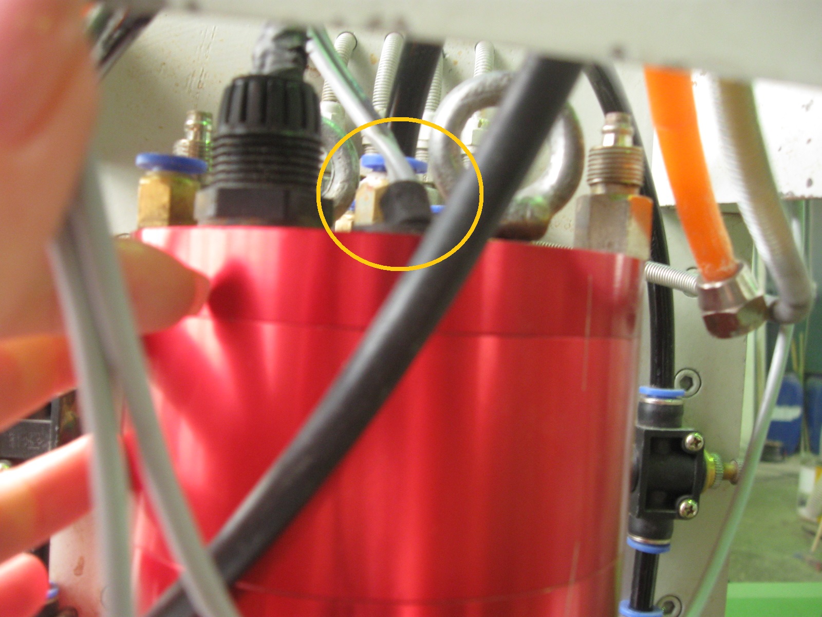

серые провода от каждого датчика идут (2617 просмотров) <a class='original' href='./download/file.php?id=17143&mode=view' target=_blank>Загрузить оригинал (853.18 КБ)</a>

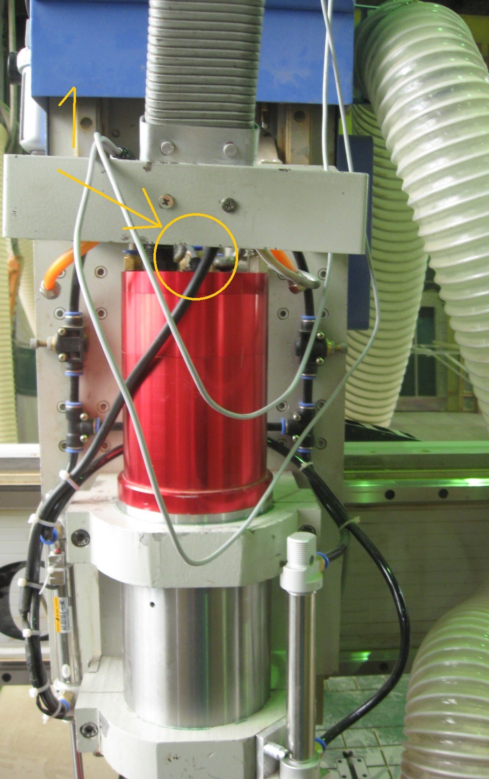

1.jpg (2617 просмотров) <a class='original' href='./download/file.php?id=17146&mode=view' target=_blank>Загрузить оригинал (379.57 КБ)</a>
датчики внутри в этом месте стоят (2609 просмотров) <a class='original' href='./download/file.php?id=17154&mode=view' target=_blank>Загрузить оригинал (413.88 КБ)</a>

Такие шпиндели не ломал))) Датчики реагируют на шток который разжимает губки? Если так то один датчик "положение штока вверху" второй соответственно "положение внизу"? А чем управляется это чудо? Какой софт? Что значит сбиваются координаты инструментов - приезжает не то место? со сдвигом? магазин линейный?

tooshka писал(а):Такие шпиндели не ломал))) Датчики реагируют на шток который разжимает губки? Если так то один датчик "положение штока вверху" второй соответственно "положение внизу"? А чем управляется это чудо? Какой софт?
Говорят, с арткама уп задавали, я на нем еще не резала.... но он очень похож на мой, один поставщик,правда он полностью китаеса, к нему идет контроллер rznc-d5416.
tooshka писал(а): Что значит сбиваются координаты инструментов - приезжает не то место? со сдвигом? магазин линейный?
Да линейный, сначала приехал не на то место,я перепрописала значения каждого держателя, теперь он вообще выдает ошибку, что все инструменты после 2го не существуют и не едет к ним :D гад

если правильно понимаю шток без инструмента поднимается чуть выше и один датчик работает как концевик
тоесть не дает программе выполнятся дальше без инструмента
второй датчик скорее всего нужно установить на уровне штока с зажатым инструментом :thinking:

да,так и есть, сегодня выставила их правильно, пробовала резать- пока без сбоев! Только всего в магазине 6 инструментов, а станок видит только два первых, отсальные из списка пульта почему-то пропали :)
