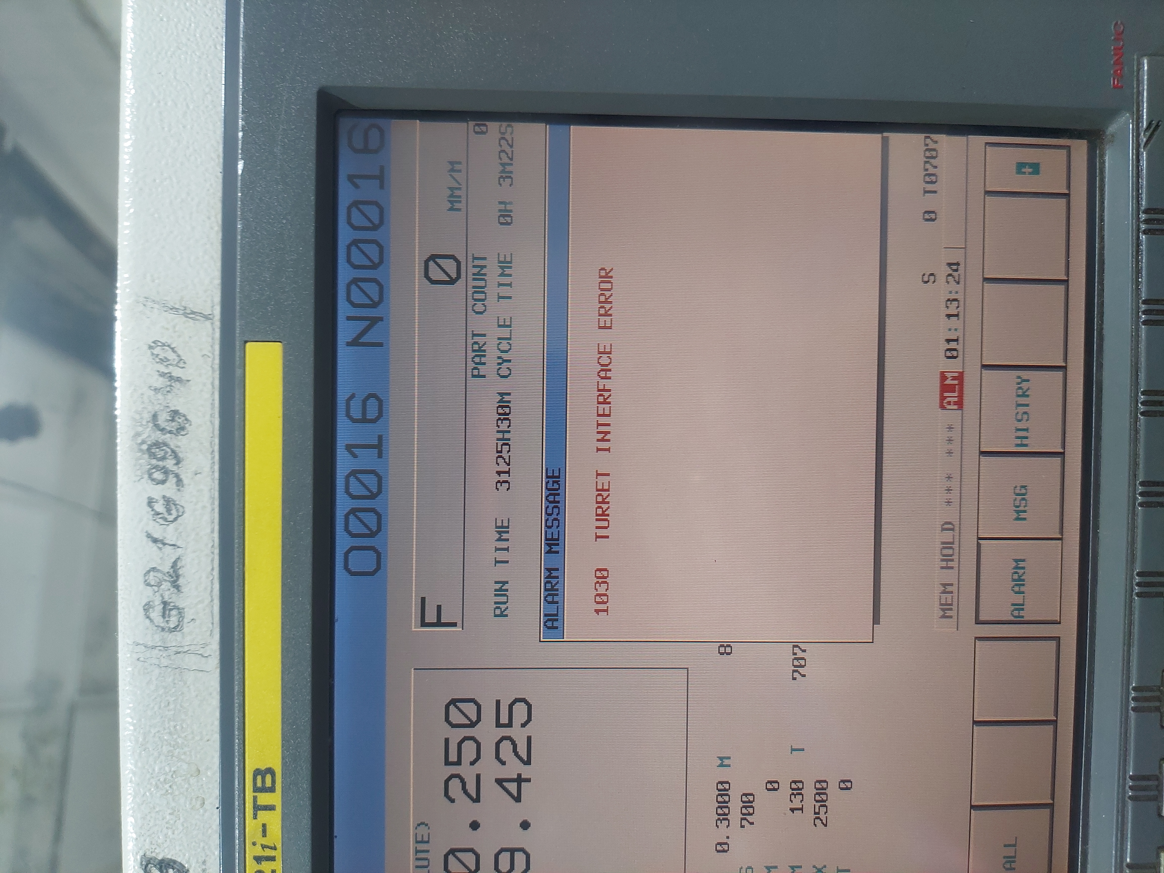

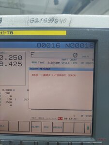

Всем доброго времени суток.
Помогите разобраться с проблемой, токарный станок Cincinnati Hawk 150, стойка Fanuc 21i-TB начал выдавать ошибку 1030, теряет нули. В чем может быть проблема и как ее решить?
Заранее спасибо!

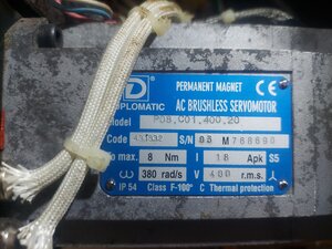

Мало информации
Какая РГ стоит
Похоже она с отдельным блоком управления или бэта привод

РГ Diplomat
Что подразумеваете под бэта приводом или с отдельным блоком управления?

А может Duplomatic?
Фото блока управления где?

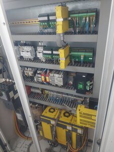

Блок управления ставится иногда непосредственно на рг
В эл шкафу невидно или фото не с того угла
duplomatic ddc4 в инете фото полно
