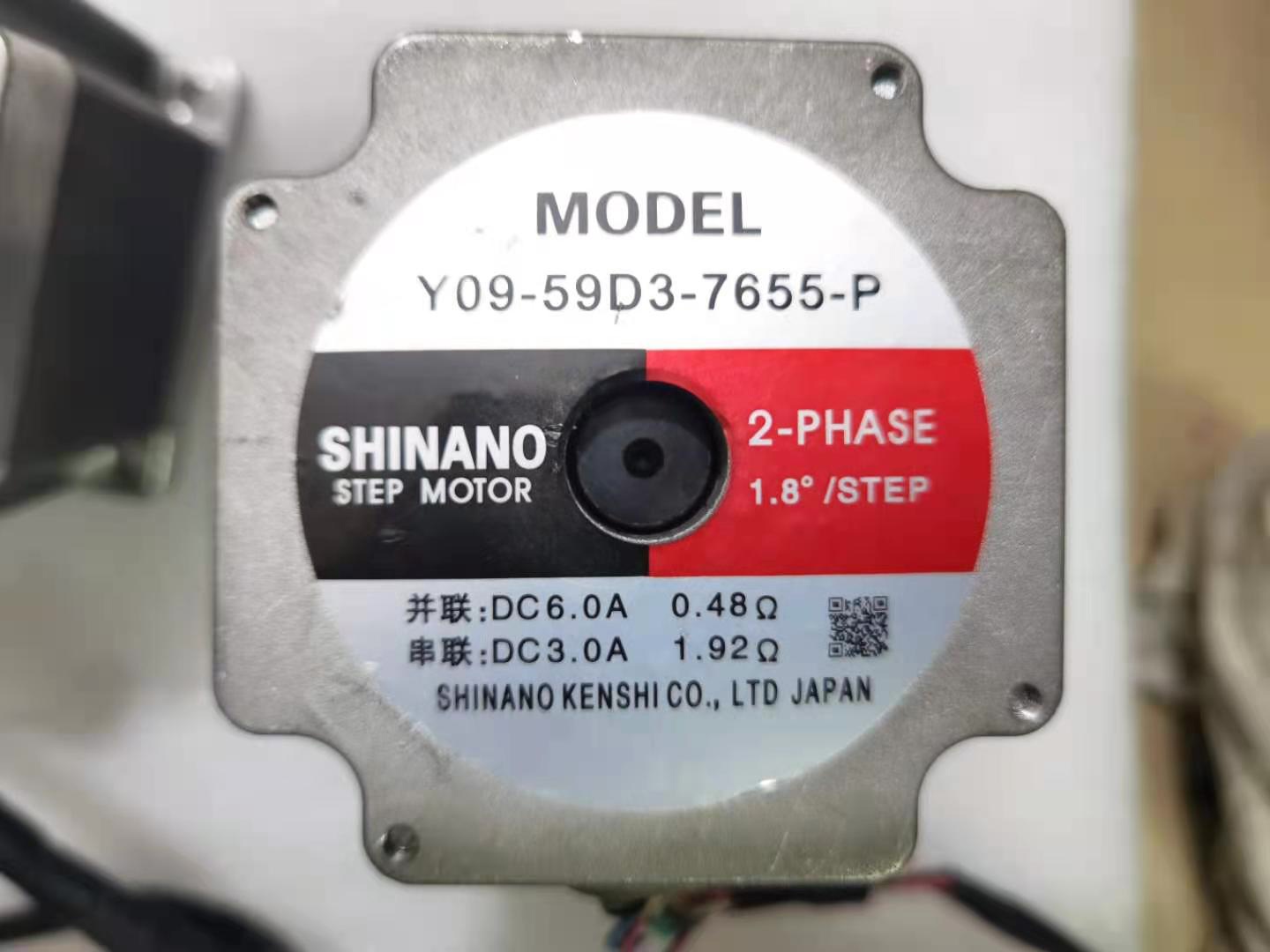

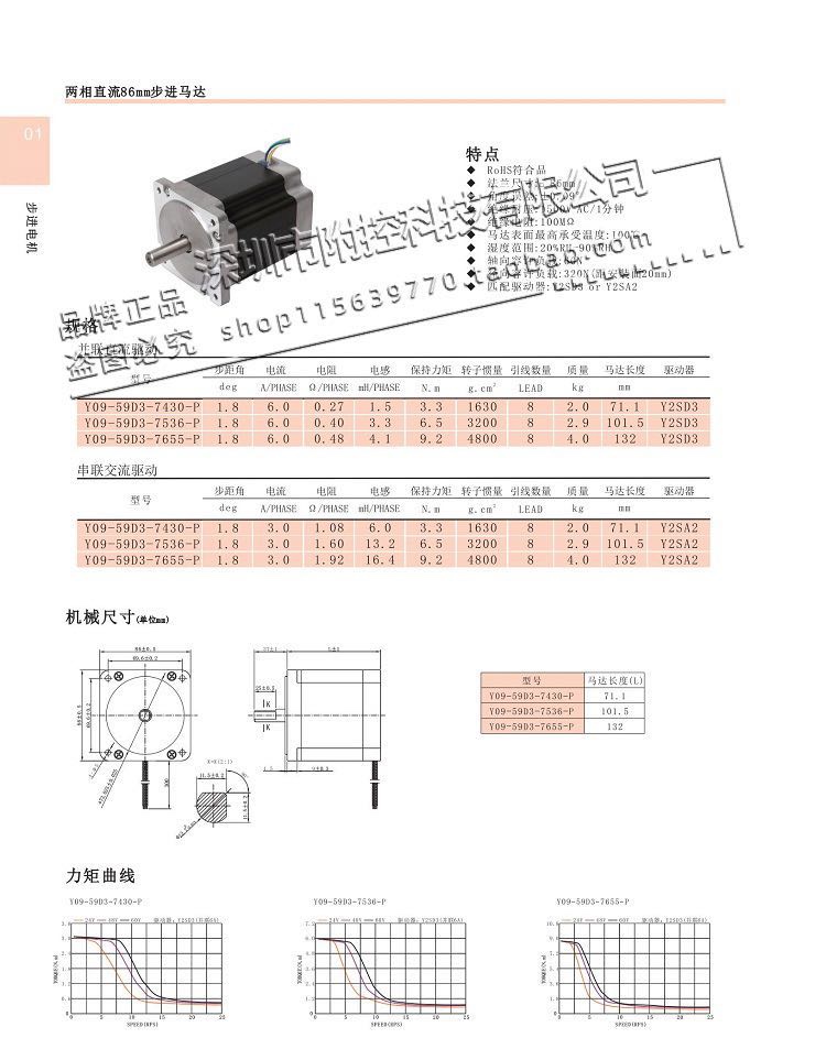

Доброго времени суток.
Закупаю комплектующие для фрезерного ЧПУ. Вопрос встал за ШД, заказал nema23 на 3нм, но в последний момент окончательно понял что их будет мало. :D Сейчас в поисках чего-то более мощного (nema34 6.5-8.5нм) и не особо дорого, наткнулся на такой вот двигатель. Стоит брать?
