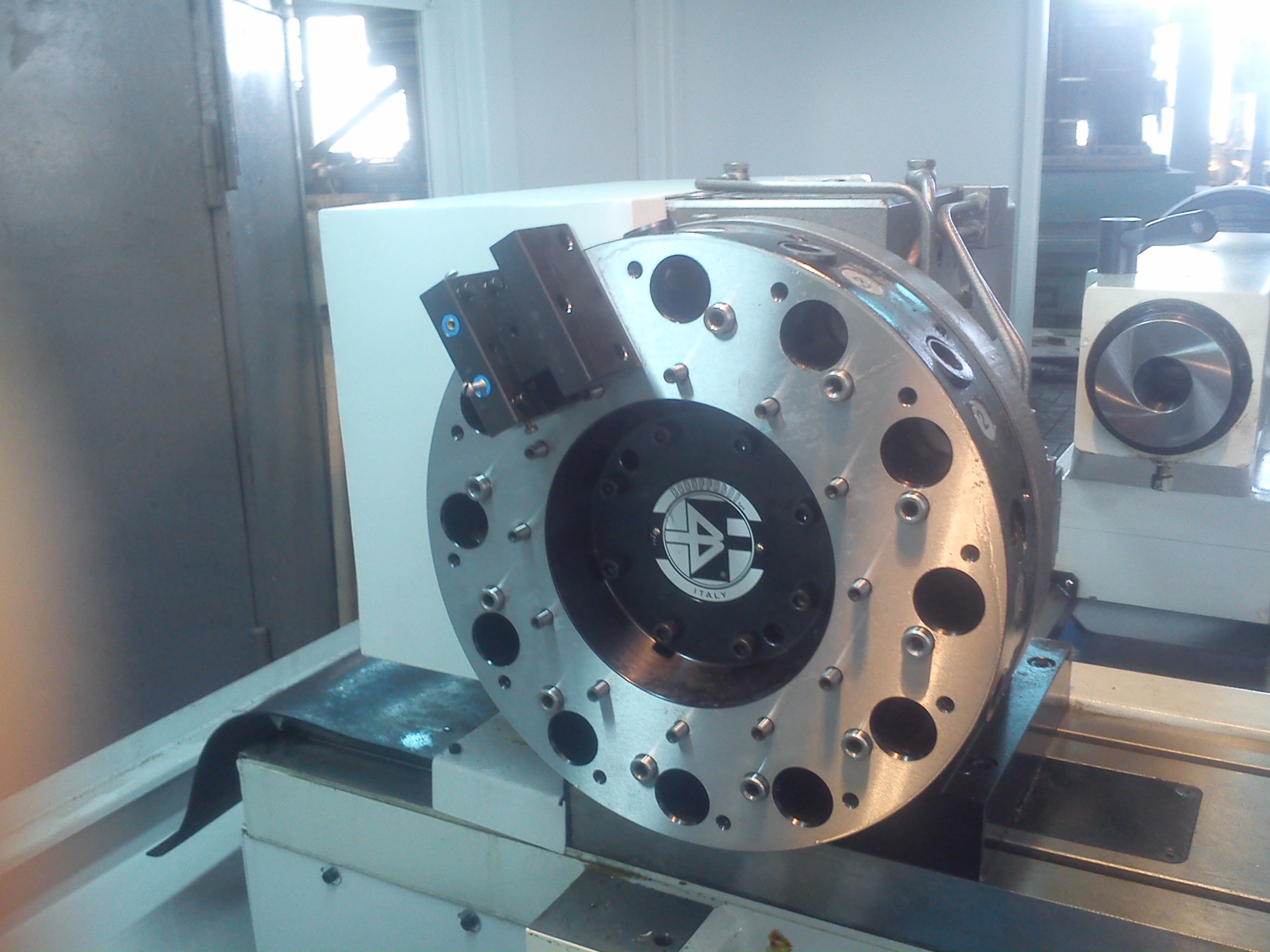

Уважаемые други, кто нибудь настраивал этого монстра или может знаком, купили токарник с револьверной головкой на 12 позиций, так там сож бежит только из 4 блин обидно до соплей

что бы СОЖ бежал со всех позиций револьверное головки
Сообщения: 34042
Re: Siemens 828
jeni00 писал(а):что бы СОЖ бежал со всех позиций револьверное головки
а револьверовая заточена под это? Фото покаж револьверовой

Сообщение Lexxa »
а вообще логика должна быть такая
1 - убедиться что на всех инструментах в голове есть сопла
2 - убедитья что помпа сож действительно не включается на них
3 - посмотреть и сравнить таблицу инструментов ибо там сож можно выключить
4 - если помпа включается то искать причину в механике - например засоры
:bender:
jeni00
Сообщения: 112
Зарегистрирован: 04 июн 2012, 22:29
Откуда: Волгодонск
Re: Siemens 828
Сообщение jeni00 »
1 - сопла есть подул во все дырочки
2 - помпа включается не на всех а только на 4-х
3 - есть на всех включил
4 - подул во все дырочки на револьверной головке, дуется(правда машинное масло на вкус не очень)

А как поток СОЖ переключается с одного инструмента на другой? Клапан? Заслонка? Сколько насосов СОЖ два или один? Ищите на электросхеме. Или выкладывайте сюда. Похоже что не на программном уровне.

ихмо как раз таки программно, вс еж думаю в таблицу инструментов надо смотреть.
СОЖ умеет через инструмент подаваться?
На 4-х из восьми хаотично нет сожи?

Мож и так конечно! А может там СОЖ просто кнопкой включать можно? Судя по фото там два или три контура СОЖ или через один не работает или треть. Тогда думкаю где то клапанок не пашет.

Включили сож и она фигачит через сопло в голове. Меняешь инструмент подставляется другое сопло, Дело в электроавтоматике или таблице инструментов ибо от чпу до общего канала на голове все работает замечательно, а вот ка только подставляется определенный инструмент то сож помпа не включается, ТС так и не ответил о хаотичности или закономерности невключения сож,
СОЖ не включается на одних и тех же инструментах или всегда на разных?

tooshka писал(а):А как поток СОЖ переключается с одного инструмента на другой? Клапан? Заслонка? Сколько насосов СОЖ два или один? Ищите на электросхеме. Или выкладывайте сюда. Похоже что не на программном уровне.
насос наверное один, какая заслонка нет там таких?

tooshka писал(а):Мож и так конечно! А может там СОЖ просто кнопкой включать можно? Судя по фото там два или три контура СОЖ или через один не работает или треть. Тогда думкаю где то клапанок не пашет.
так и есть если в настройках инструмента пропишешь то он автоматом включается можно в ручном, но система не дает команду на включение насоса на 8 позициях((( все остальное я пробовал и даже понюхал и полизал

Lexxa писал(а): Дело в электроавтоматике или таблице инструментов ибо от чпу до общего канала на голове все работает замечательно, а вот ка только подставляется определенный инструмент то сож помпа не включается, ТС так и не ответил о хаотичности или закономерности невключения сож,
вот совершенно с тобой во всем согласен
Lexxa писал(а):СОЖ не включается на одних и тех же инструментах или всегда на разных?
да на одних и тех же

Как вариант, ты можешь позвонить в сименс и попросить помощи у них, там техподдержка на высоте.
А еще скинул бы ты фото таблицы инструментов
:bender:
jeni00
Сообщения: 112
Откуда: Волгодонск
Re: Siemens 828
Сообщение jeni00 »
да не вариант там нужно лезть в ПЛК а они опять же не хотят это бесплатно делать, думал может кто здесь есть кто занимался настройкой сименсовских ПЛК, да и самому хотса разобраться и научиться))))

нужен проект электроавтоматики а не исполняемый файл
