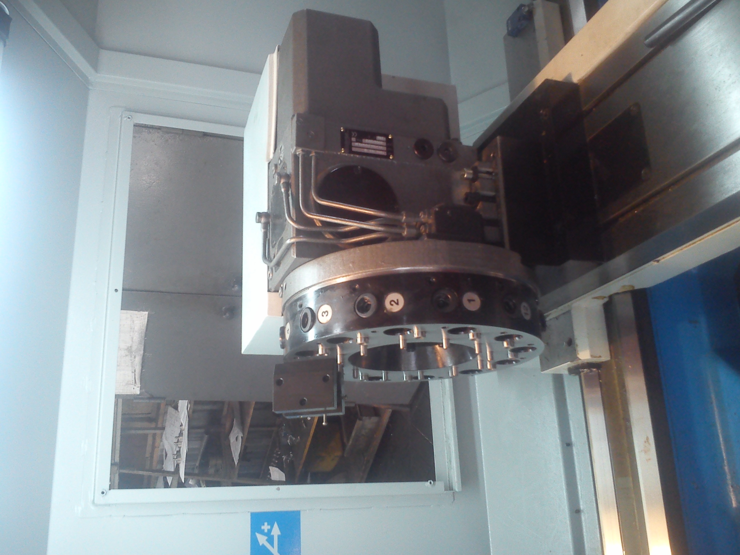

Уважаемые други, кто нибудь настраивал этого монстра или может знаком, купили токарник с револьверной головкой на 12 позиций, так там сож бежит только из 4 блин обидно до соплей

что бы СОЖ бежал со всех позиций револьверное головки
Re: Siemens 828
jeni00 писал(а):что бы СОЖ бежал со всех позиций револьверное головки
а револьверовая заточена под это? Фото покаж револьверовой

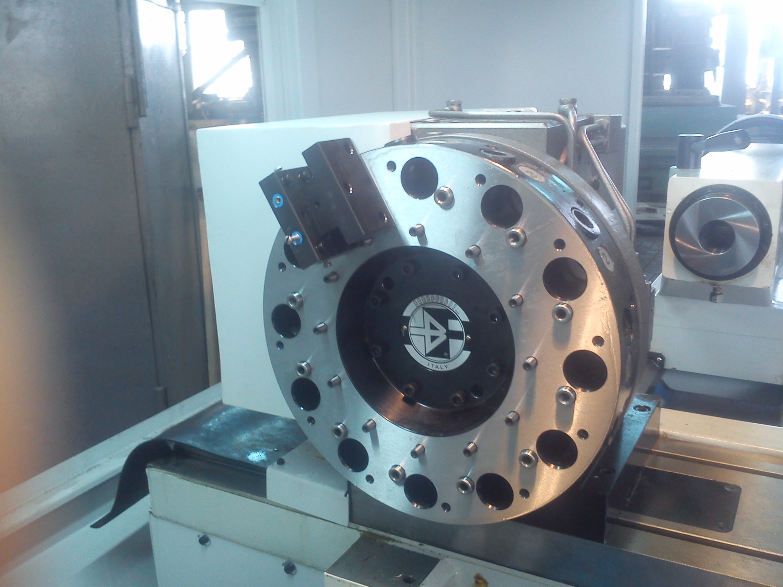

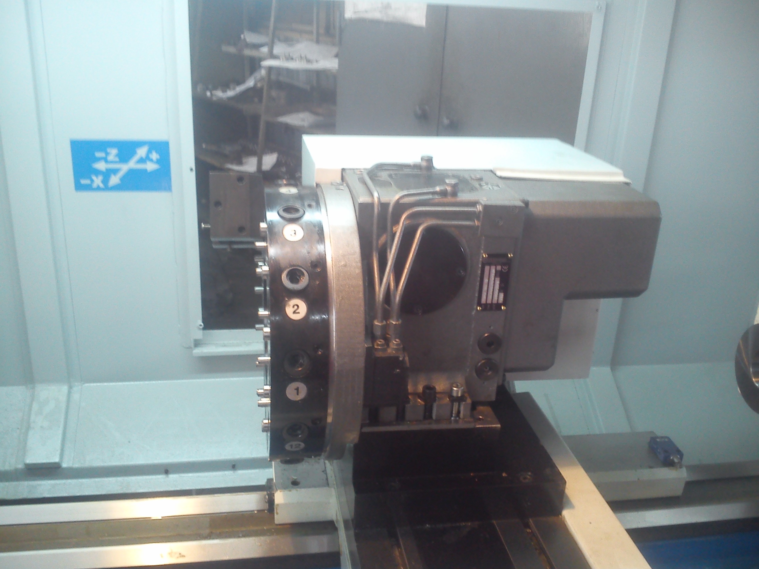

а вообще логика должна быть такая
1 - убедиться что на всех инструментах в голове есть сопла
2 - убедитья что помпа сож действительно не включается на них
3 - посмотреть и сравнить таблицу инструментов ибо там сож можно выключить
4 - если помпа включается то искать причину в механике - например засоры
:bender:
jeni00
Сообщения: 112
Зарегистрирован: 04 июн 2012, 22:29
Откуда: Волгодонск
Re: Siemens 828
Сообщение jeni00 »
1 - сопла есть подул во все дырочки
2 - помпа включается не на всех а только на 4-х
3 - есть на всех включил
4 - подул во все дырочки на револьверной головке, дуется(правда машинное масло на вкус не очень)

А как поток СОЖ переключается с одного инструмента на другой? Клапан? Заслонка? Сколько насосов СОЖ два или один? Ищите на электросхеме. Или выкладывайте сюда. Похоже что не на программном уровне.

Мож и так конечно! А может там СОЖ просто кнопкой включать можно? Судя по фото там два или три контура СОЖ или через один не работает или треть. Тогда думкаю где то клапанок не пашет.

tooshka писал(а):Мож и так конечно! А может там СОЖ просто кнопкой включать можно? Судя по фото там два или три контура СОЖ или через один не работает или треть. Тогда думкаю где то клапанок не пашет.
так и есть если в настройках инструмента пропишешь то он автоматом включается можно в ручном, но система не дает команду на включение насоса на 8 позициях((( все остальное я пробовал и даже понюхал и полизал
