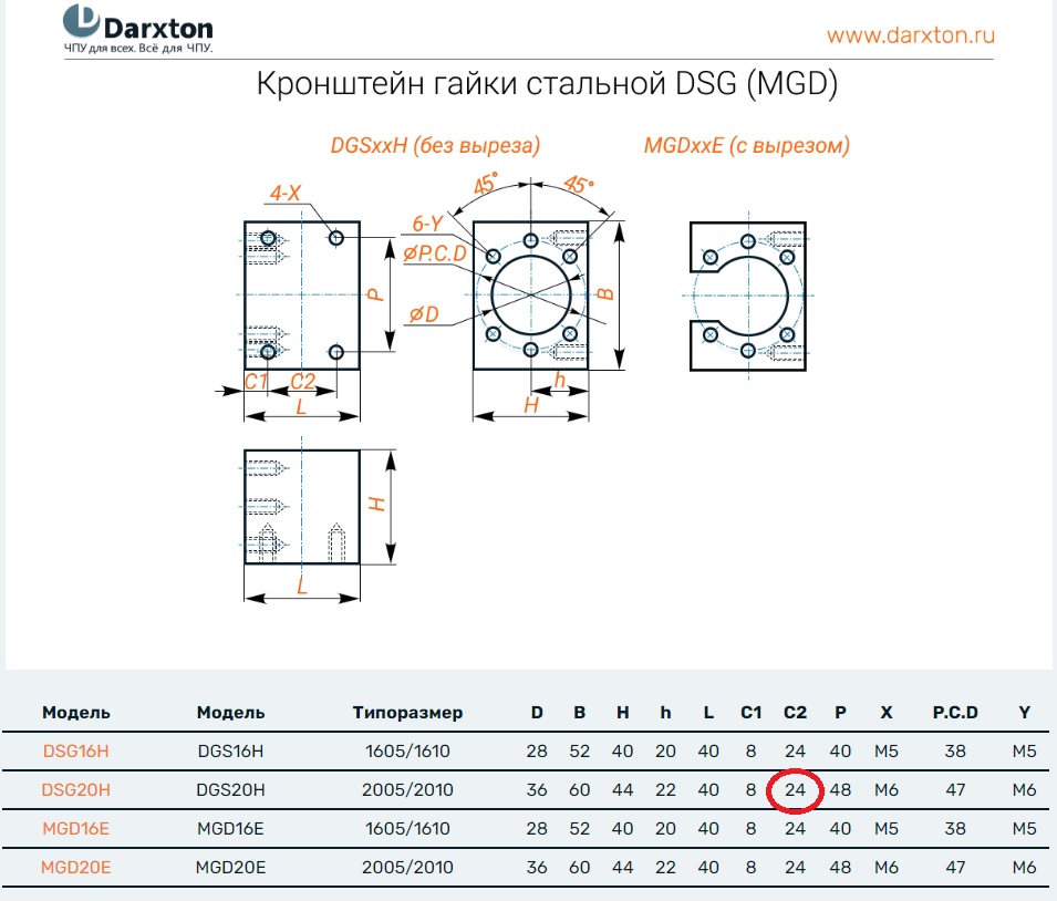

На алиэкспресс нашел (https://aliexpress.ru/item/100500408035 ... 7972816311, вроде отзывы хорошие, купил на пробу один, оказался Г.. - он крашенный, соответсвенно краска легла неравномерно (видно), также проверял плоскости на стекле (нет в наличии ничего лучше пока), они неровные, есть болтанка на плоскости, тут помимо краски еще проблема снятия заусенцев при нарезании резьбы (не почистили после нарезки - не сняли фаски, так и покрасили), а еще размеры его не стандартные :freak: - габарит 60.5х44.7, а должен быть 60х44, расстояние между отверстиями крепления сверху должно быть 24 мм, а оно 25 мм.
Нашел еще darxton https://darxton.ru/catalog_item/dsg20h- ... p-stalnoy/, но когда заказывал в последний раз у них кое-что, в наличии этих кронштейнов не было, но фото у них также смушает, поскольку на фото очень похож на предыдущий с али, да еще тоже похоже крашенный, хотя типа у них написано что он типа высокоточный, поверхности типа шлифованные.

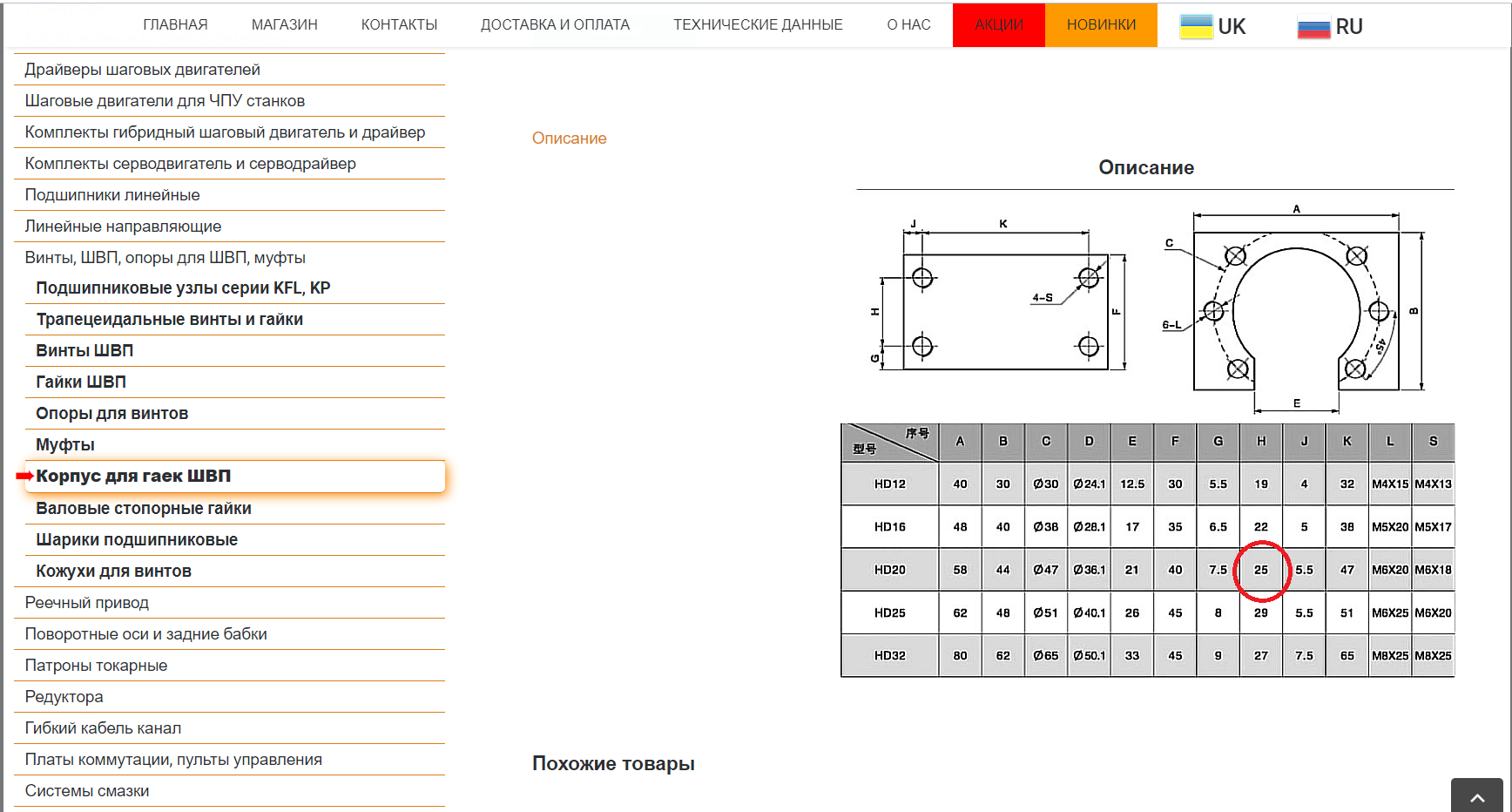

Jonsonsh писал(а): ↑ расстояние между отверстиями крепления сверху должно быть 24 мм, а оно 25 мм.
Наверно я и китайцы видим размер одинакого...
где оно должно быть 24... :wik:
alex_sar писал(а): ↑ единственное что в кронштейне должно быть выдержано - это угол 90 градусов между плоскостью, прилегающей к гайке, и плоскостью крепления. все остальные размеры и прочее просто не важны.
+100500

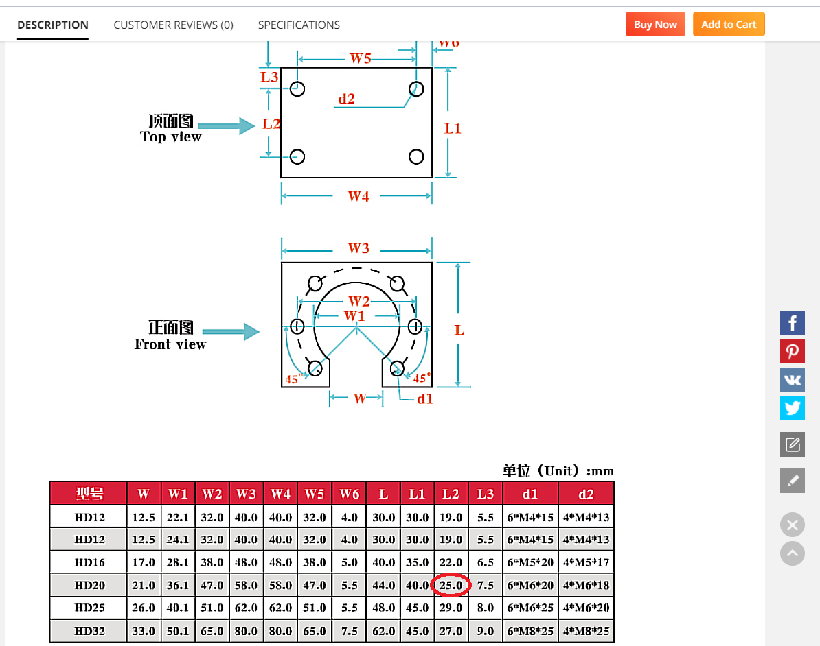

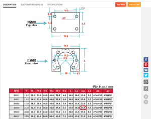

Этот тип размеров я не видел, спорить не буду, но со своей стороны хочу также возразить, что в наименовании лота укзано: Держатель корпуса DSG16H DSG20H DSG25H, и хочу заметить про HD тут ничего не сказано, а то что китайцы внутри лота кронштейны переименовали под свое удобство под выбор ползователей при заказе, то это их проблема, поскольку в наименовании лота четко прописано: DSG20H и сама гайка внутри лота идет как HY20 и сделать заключение из того что это размерности серии HD из этого нельзя, правда, в лоте HD указано только для прорезанных кронштейнов и соответсвенно я ориентировался на это:
Кронштейн.jpg (6430 просмотров) <a class='original' href='./download/file.php?id=207161&mode=view' target=_blank>Загрузить оригинал (144.92 КБ)</a>

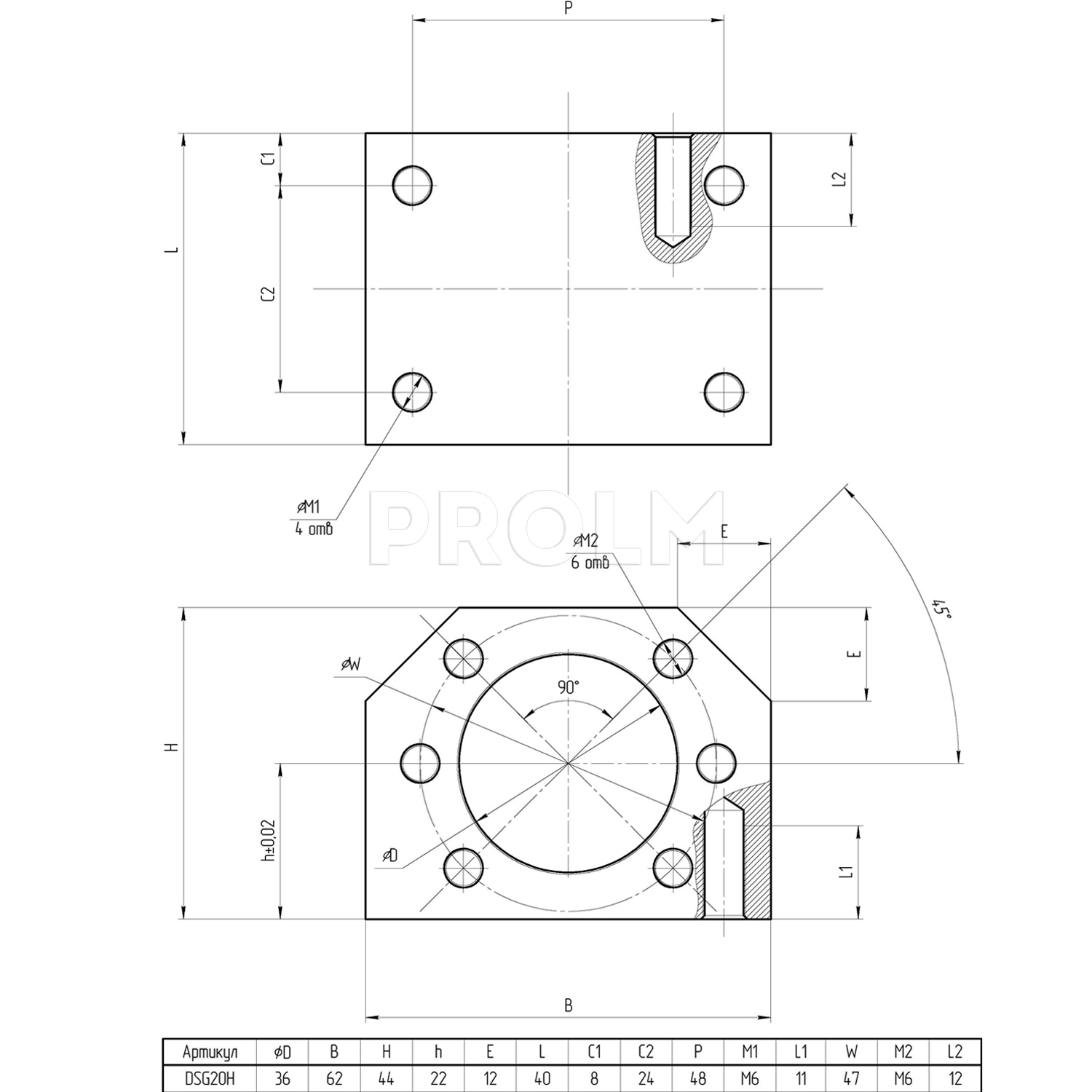

если нет доверия darxton, то вот другой пример с Promlab:
DSG20H-1500x1500.jpg (6430 просмотров) <a class='original' href='./download/file.php?id=207162&mode=view' target=_blank>Загрузить оригинал (326.63 КБ)</a>
и что-то я не вижу в описании размеров серии DSG20 межосевого размера 25 мм.
и если бы продавец дал таблицу с размерами в лоте, то у меня бы притензий не было к нему. Что касается плоскостей, то если сточить подтеки краски и заусенцы под ней, то возможно грани будут ровные, а может и нет, мне гайка ШВП еще не приехала, я не могу это сейчас проверить и весь измерительный инструмент в Омске сейчас, штангеном точно не измерить отклонения, я еще за центровку отверстия для гайки не уверен, учитывая, что габариты кронштейна мягко говоря не очень соразмерные даже вашим данным из таблицы HD - должны быть 58х44, а по факту 60,4х44,7 или это тоже по вашему не играет значения, ну не совпадет с осью крепления ШПВ и не страшно.

Jonsonsh писал(а): ↑ со своей стороны хочу также возразить, что в наименовании лота укзано: Держатель корпуса DSG16H DSG20H DSG25H, и хочу заметить про HD тут ничего не сказано
По вашей же ссылке (с вашим же негативным отзывом) именно HD в описании, а про DSG ни слова...
П.С. Просто покупая на Али, по своему же опыту, нужно не только в заголовки смотреть, но и сверять в описаниях, в чужих отзывах и похожих продавцов искать с теми же картинками, но и с указанными размерами. Китайцы очень часто сами не знают что продают. В данной ситуации вышло как вышло, где-то сами не досмотрели, где-то на китайца понадеялись...
