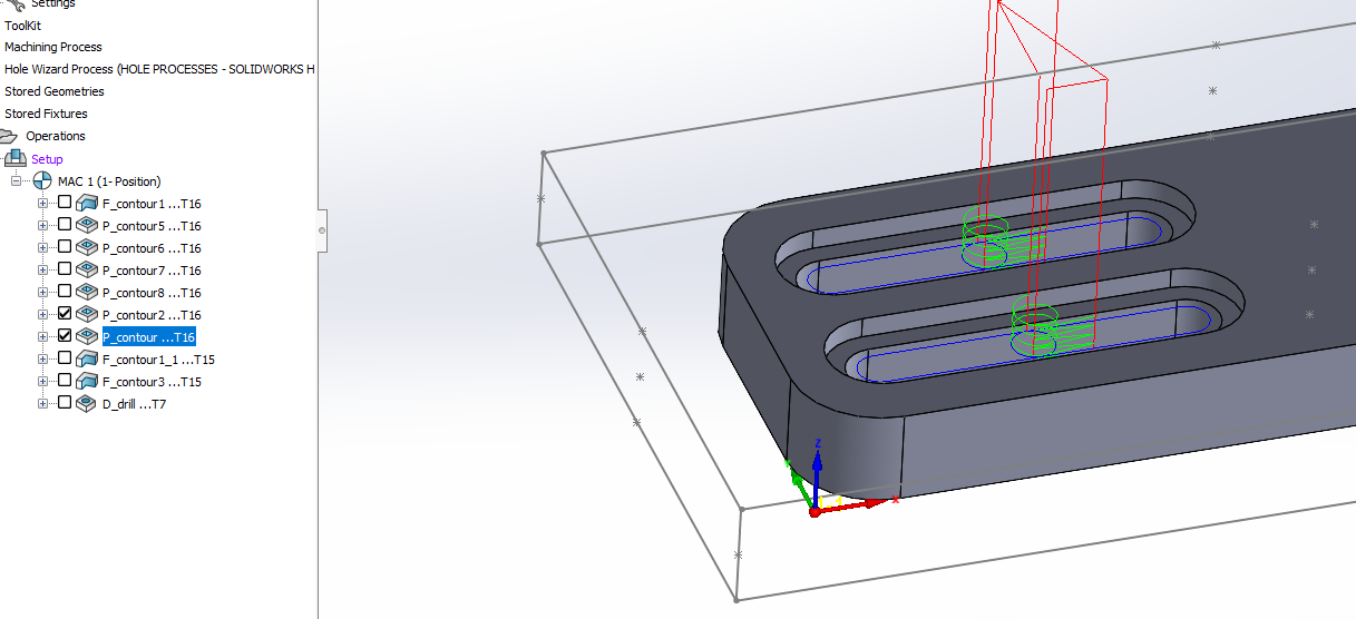

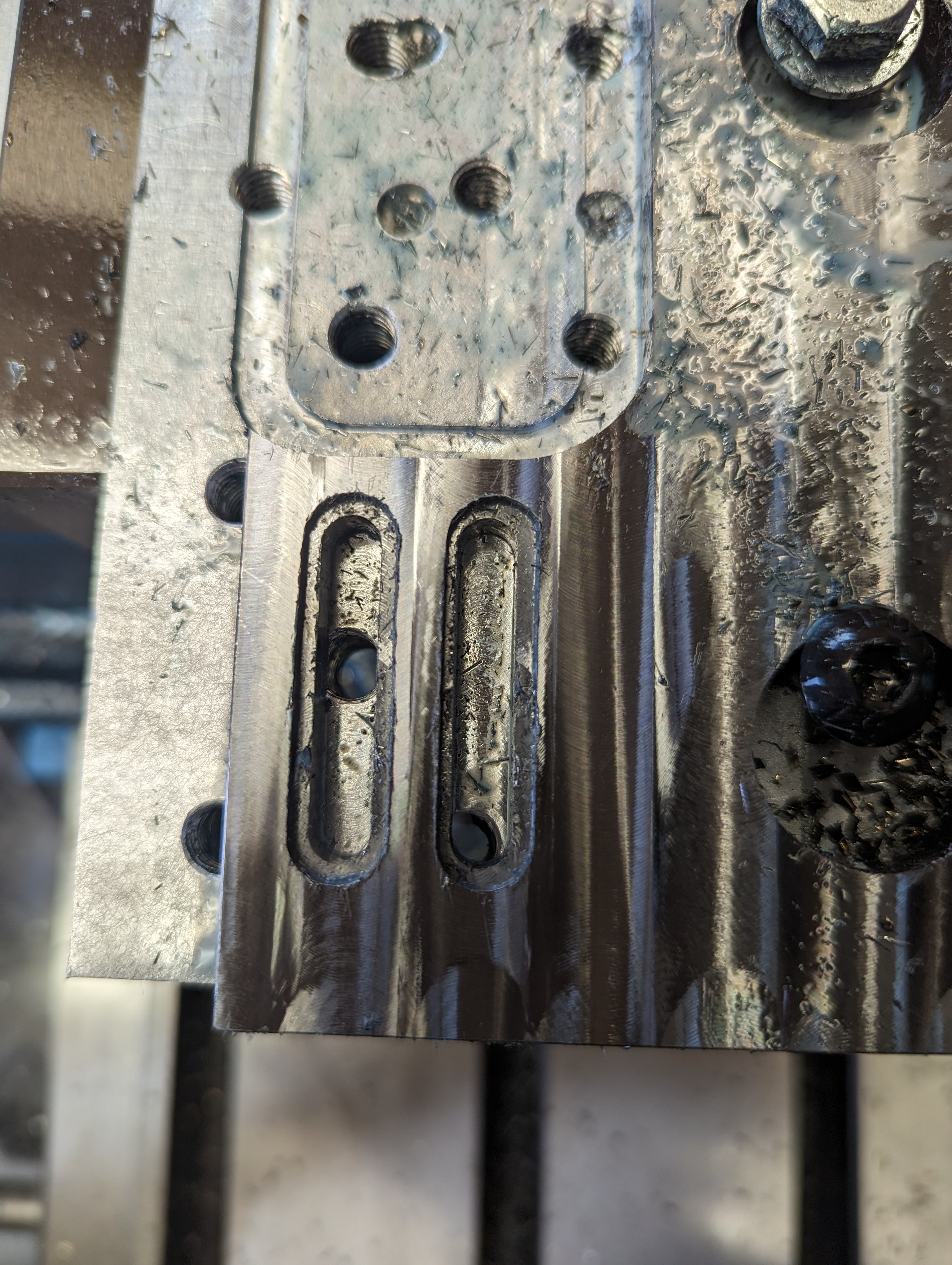

Помогите пожалуйста со следующей проблемой - как-то произвольно убегают случайные оси.
Пример: есть такой слот
slot.png (4227 просмотров) <a class='original' href='./download/file.php?id=206995&mode=view' target=_blank>Загрузить оригинал (138.47 КБ)</a>
Если сделать одну УП:
https://paste2.org/g5Cwjs21
то слоты как-то произвольно съезжают, причём это бывает и по оси Х и по оси У.
slot2.png (4227 просмотров) <a class='original' href='./download/file.php?id=206997&mode=view' target=_blank>Загрузить оригинал (21.99 МБ)</a>
если его разбить на 4 УП и скормить маку - всё нормально.

Я не думаю что это механическая проблема:
4 отдельных уп работают норм. Я померял люфты по осям и они в рамках приличия.
Я не думаю что это электрическая проблема:
При повторном прогоне "МоноУП" проблема воспроизводится 1 к 1.
Я не думаю что это проблема с УП или ПП:
Я сколько мог глазом глядел в УП и они все одинаковые и уж точно там во всех слот сквозной находится по центру большего слота, а при прогоне моноуп он на 2-3мм уезжает в бок.

Ни в Матче ни в Солиде нет никаких закладок для не честного использования. Это бред из области городских легенд.
По отдельности у вас контура 5, 6, 7 и 8. А в объединённом файле переход контур 2. И как их можно вообще сравнивать если контура везде разные и почему бы им и не не совпадать?
Дайте лучше весь проект целиком посмотреть...
П.С. если что-то и косячит, то постпроцессор, он явно какой-то кривоватый...

Блин, это была механическая проблема.
viewtopic.php?p=643778#p643778 я когда его собирал обратил внимание на то что муфта оси У как-то странновато сделана и сулит проблемы и вот они - проблемы. Закрутил муфту ещё раз и всё стало делать как надо.
