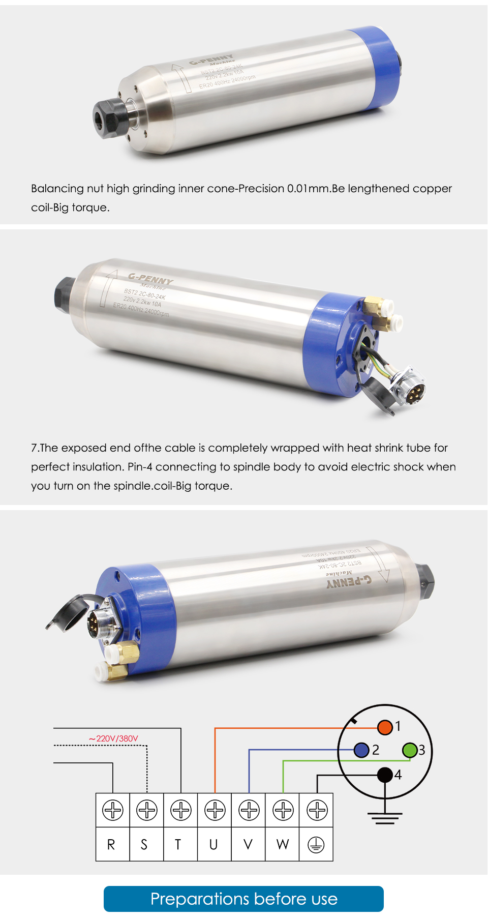

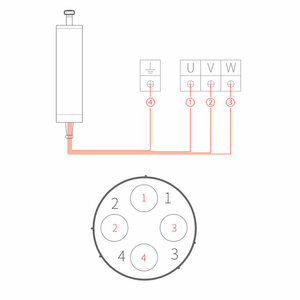

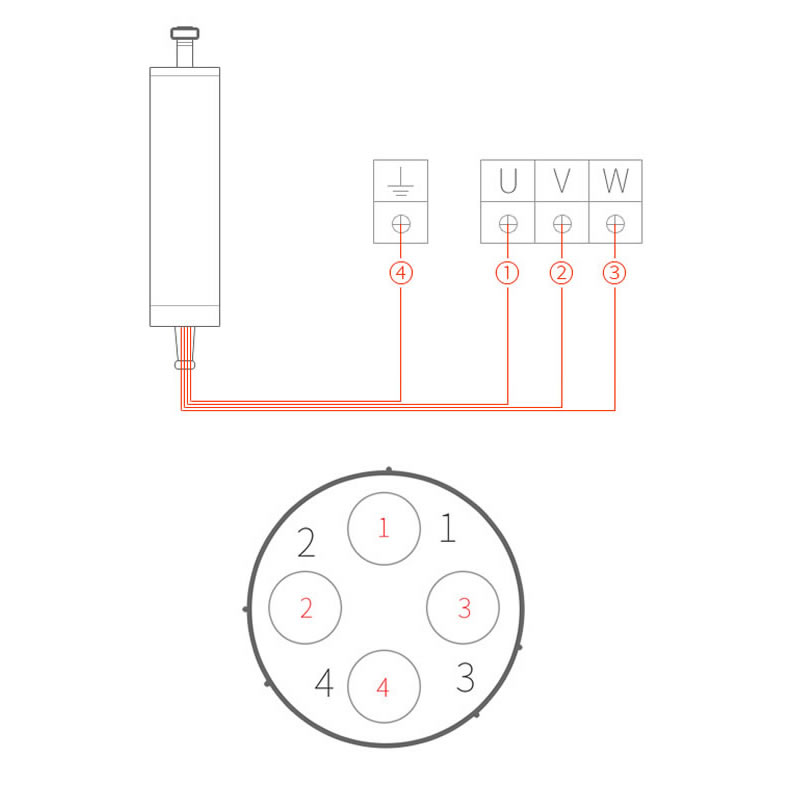

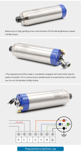

Снять разъём со шпинделя, при включенном ПЧ. Удостовериться, что распайка на разъёме шпинделя соответсвует рисунку. Китайцы - они такие китайцы )
У меня например выводы 1-2-3 это обмотки, а 4 - корпус. Причем на всех шпинделях, что g-penny, что rattmmotor. Перепроверьте у себя.Если инструкция от продавца оказалось с ошибкой, приведшей к выходу из строя инвертора - решайти с ним вопрос о замене.
Да - на али если вбить в поиск шпиндель 2.2кВт, можно увидеть правильную распиновку разъёмов. Но.. всегда есть подвох.. при "правильном" включении - в 90% случаях шпиндель крутится в другую стороноу и поэтому крайние выводы 1-3 нужно поменять местами, тупо перекинув провода на клеммах ПЧ

https://ibb.co/HGkKGQB , https://ibb.co/Ctt0BWH , https://ibb.co/w6wyg23 , вот мои разъёмы и сам шпиндель, мне получается надо сменить 3 и 4? И о чем вы говорите имея ввиду "Снять разъём со шпинделя, при включенном ПЧ" - просто включить инвертор в сеть и отсоединить? что-то должно написать на ПЧ?

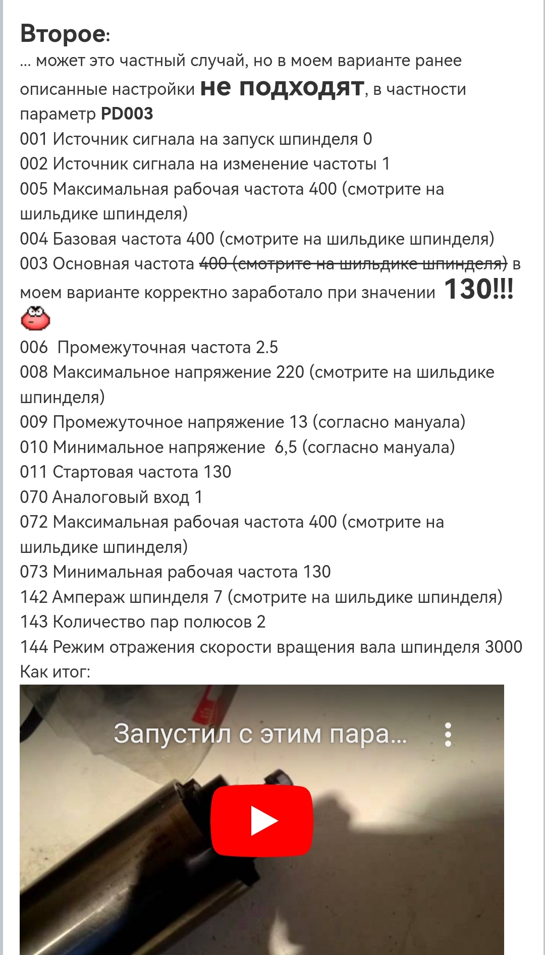

Порядок настройки параметров на фото.
Те 1, 2,5,4,3 итд
Посмотрите , может у вас мой случай и pd003 попробовать поставить 130.
Подкиньте 3 лампы 25w соединенных треугольником, сбросьте чп на настройки по умолчанию и посмотреть на лампах работает ли - будут мигать поочерёдно. Потом настройте заново по вашим настройкам (с учётом PD003 попробовать)
Тест лампами
https://youtu.be/82xHG2vXihs
