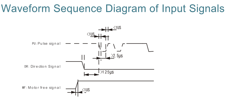

Приветствую!
Помогите, пожалуйста, разобраться с настройкой StepGen (Step Time, Step Space, Direction Setup, Direction Hold) для YAKO YKD2608MH. В мануале есть только такая диаграмма:

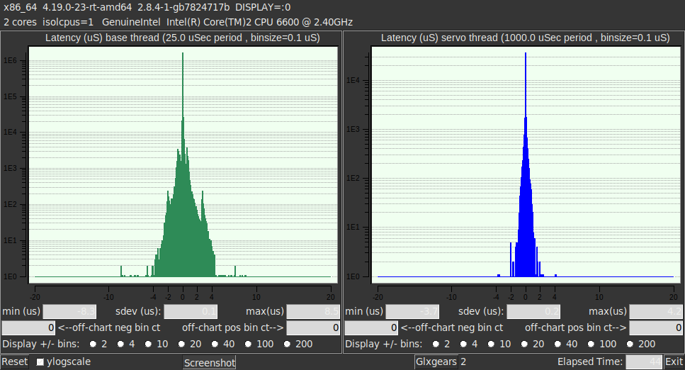

diagram_2.png (7556 просмотров) <a class='original' href='./download/file.php?id=206776&mode=view' target=_blank>Загрузить оригинал (56.41 КБ)</a>
Max Jitter(ns)/Base thread(25us): 10791

По мануалу:
350Kpps pulse response frequency
Период выходит: 1/350000=2.86*10^-6=2.86us. Тогда пауза между импульсами 2.86us-2.5us=0.35us? Так что ли считать?
Диаграмма из первого поста больше похожа на 200Kpps
Step Time: 2500ns
Step Space: 350ns
Direction Setup: 125000ns
Direction Hold: ?
Правильно? Откуда брать Direction Hold?

Я бы на 350kpps не рассчитывал, делал бы на 200, и то еще проверять надо, китайцы они такие китайцы... Step time и step space считаю нужно делать одинаковыми, по 2500. Direction hold взять с потолка, если в мануале нету. Я бы поставил в несколько периодов step для начала.

В итоге я не стал делать 125000, посчитав что это ошибка в мануале. Пробовал написать на мыло производителю, но ответа не было.

Настроил по инструкции http://wiki.linuxcnc.org/cgi-bin/wiki.p ... Generation , указывая реальные параметры из документации на драйвер. Все работает
