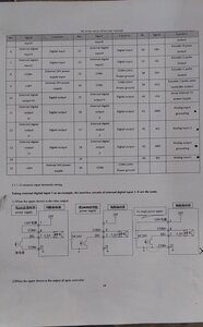

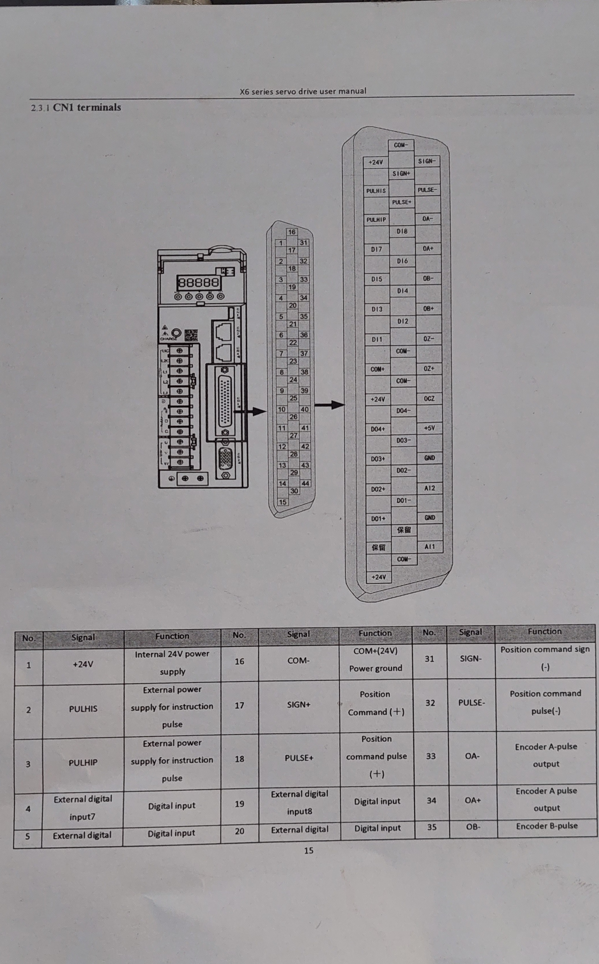

Добрый день, если есть такая тема ткните я эту удалю. Не нашол(. Или плохо искал.
Нужна помощь.

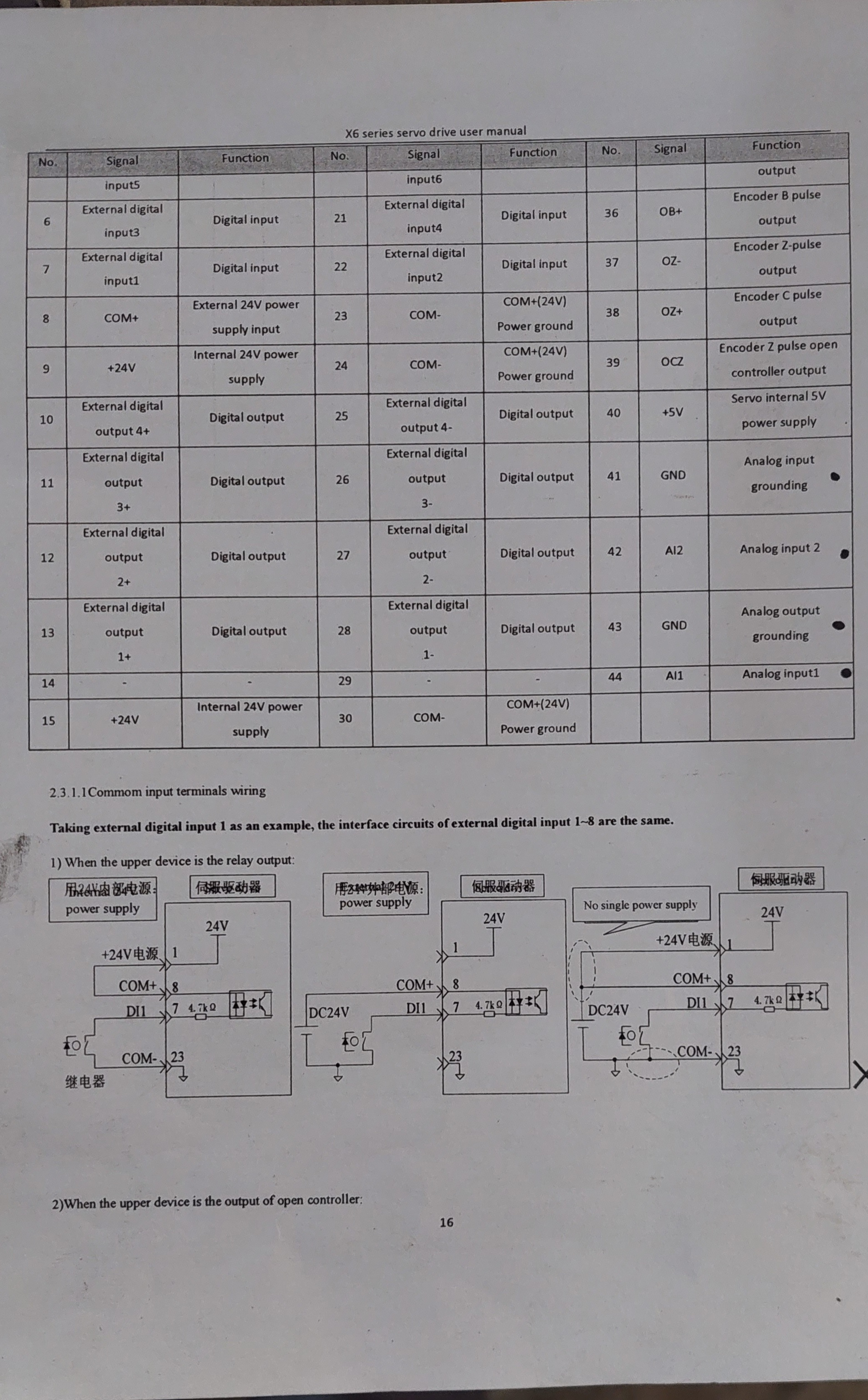

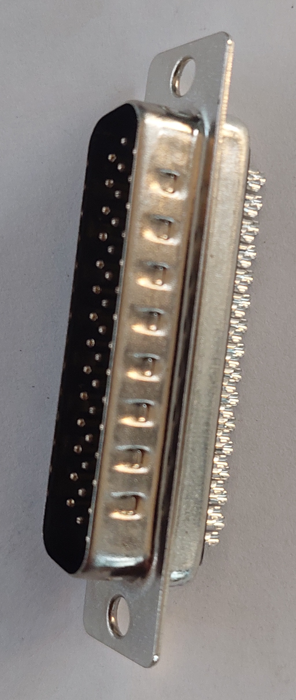

Есть серва (драйвер/мотор)
1 квт 2500 оборотов
Задача подключить его к мач3 в виде шпинделя.
Есть разъём 44 пин (фото). Не знаю что куда поять.
Есть таблица пинов.
И есть плата мач ess-106.
Не знаю что куда паять и куда прикрутить. Помогите. В интернете нашёл кучу информации как подключить степ/дир. Но несмотря найти как распаять и подключить cw/ccw.
Фото (6226 просмотров) <a class='original' href='./download/file.php?id=206636&mode=view' target=_blank>Загрузить оригинал (553.33 КБ)</a>
Фото
Фото2 (6226 просмотров) <a class='original' href='./download/file.php?id=206637&mode=view' target=_blank>Загрузить оригинал (1.45 МБ)</a>
Фото2
Фото3 (6226 просмотров) <a class='original' href='./download/file.php?id=206638&mode=view' target=_blank>Загрузить оригинал (1.46 МБ)</a>
Фото3

Включение и выключение сделал, но с заданной на драйвере скоростью. А вот с управлением по вольтажу -10+10 никак, куда паять и как матч настроить пока никак.
skanch
Зарегистрирован: 11 фев 2023, 16:42
Re: Сервомотор как шпиндель.
Сообщение skanch »
На этом же разъёме есть вход для управления скоростью вращения и реверсом, на который нужно подавать +/-10V. Нужно использовать понижающий преобразователь с регулируемым выходом 0-10V (чем выше напряжение, тем быстрее вращается вал). Потенциометр регулировки выходного напряжения на преобразователе нужно использовать многооборотный https://www.radetali.ru/catalog/product ... -6-2-11mm/ -- это даст возможность очень плавно изменять скорость вращения. Допустим есть два контакта А и В. При таком подключении (+А и -В) вал вращается в одну сторону. При таком подключении (-А и +В) -- в другую. Переключение можно сделать с помощью галетного переключателя на 3 положения: в среднем положении "0" (останавливать мотор), в крайних вращение вперёд/назад (параллельно делается включение мотора).

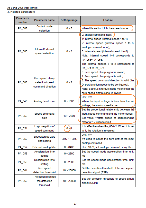

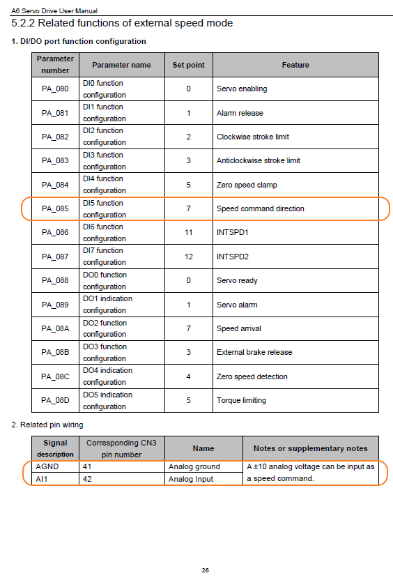

777Роман777 писал(а): 10 фев 2023, 22:27 Включение и выключение сделал, но с заданной на драйвере скоростью. А вот с управлением по вольтажу -10+10 никак, куда паять и как матч настроить пока никак.
https://hardware-cnc.nl/wp-content/uplo ... 020-05.pdf
26.png (6145 просмотров) <a class='original' href='./download/file.php?id=206656&mode=view' target=_blank>Загрузить оригинал (61.37 КБ)</a>
27.png (6145 просмотров) <a class='original' href='./download/file.php?id=206655&mode=view' target=_blank>Загрузить оригинал (81.84 КБ)</a>

На плате DX106 разъём U11 (порт 1 пин 7) является выходом преобразователя ШИМ - напряжение. Но у криворукого Даркстона на нём мы имеем 0-8.5 вольт управляющего напряжения. В настройках Мач надо указать, что шпиндель упарвляется напряжением а не степ-дир...вообще настройки бы рассказал свои. А вообще в мануале на плату всё есть.
steals_y2k
Сообщения: 900
Репутация: 61
Настоящее имя: Makc
Откуда: Ярославль
Сообщение steals_y2k »
ну и ограничить в параметрах драйвера, если есть, максимальное напряжение на 8.5В, и тогда оно будет давать полные обороты.

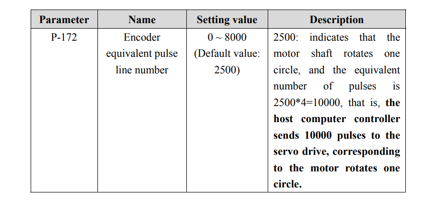

Поделитесь опытом. Какие настройки в маче делать надо, как рассчитать импульсы на один оборот и можно-ли нарезать резьбу без дополнительных энкодеров?

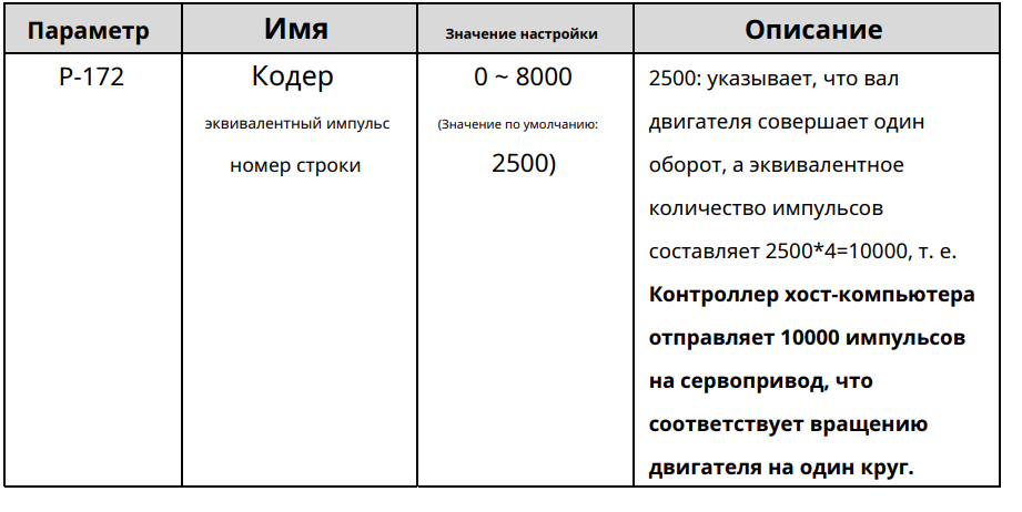

В доках на свою плату управления можно узнать частоту выходную импульсов для шагов. В доках на серву импульсов на оборот. Предположим 400, тогда для ста оборотов в минуту надо подавать 40000 импульсов, плата лпт например не справится даже с этим.

Kupfershcmidt писал(а): В доках на серву импульсов на оборот. Предположим 400, тогда для ста оборотов в минуту надо подавать 40000 импульсов, плата лпт например не справится даже с этим.
В серве всяких множителей до чёрта. Разве нельзя задать передаточный множитель для входных импульсов? Или делитель на обратную связь?
Ну и какой-нибудь вход настроить на переключение режимов множить на 1 / множить на 10(100)?
Ведь сотки ловить на резьбе нет смысла?
Конечно для случая, когда привод поддерживает работу в нескольких преднастроенных режимах.

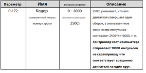

а если шпиндель подключен по стер/дир тогда дополнительный энкодер для синхронизации не нужен получается?
В документации к серве написано
Аннотация 2023-05-29 150151.png (5368 просмотров) <a class='original' href='./download/file.php?id=207972&mode=view' target=_blank>Загрузить оригинал (65.76 КБ)</a>
Аннотация 2023-05-29 150445.png (5367 просмотров) <a class='original' href='./download/file.php?id=207973&mode=view' target=_blank>Загрузить оригинал (76.21 КБ)</a>
