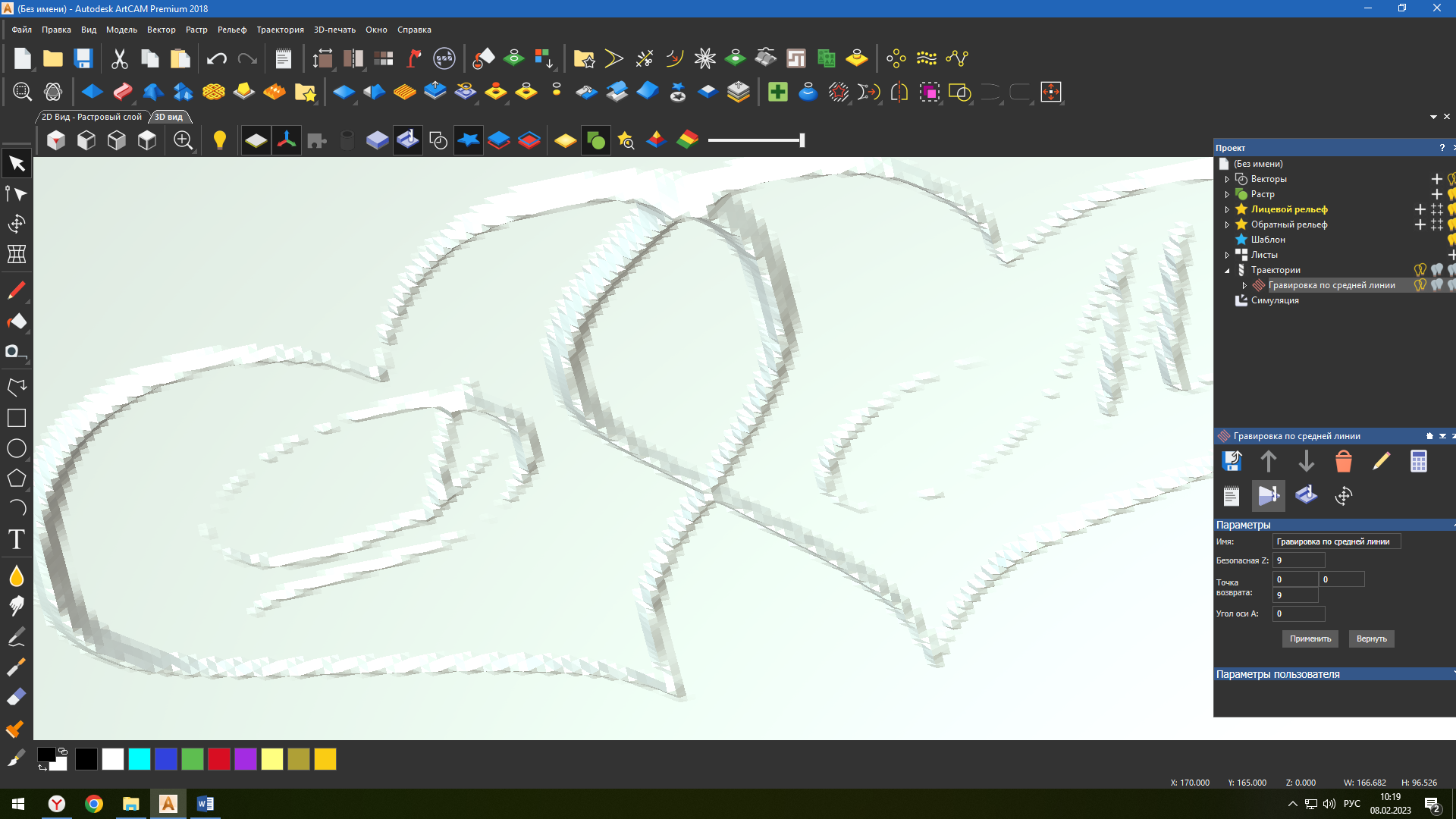

Доброго дня.
Первый раз хочу попробовать гравировку по средней линии.
Но при симуляции получаются рваные края.
Подскажите, пожалуйста, в чем может быть дело.

Выяснил, рваные края от того что фреза движется не вдоль между векторами а поперек между ними.
А вот почему, пока не понятно.

Разрешение модели маленькое.
Либо огромная поляна и очень маленький элемент который обрабатываете.
Это только симуляция кривая.
Траектория нормальная должна быть.
