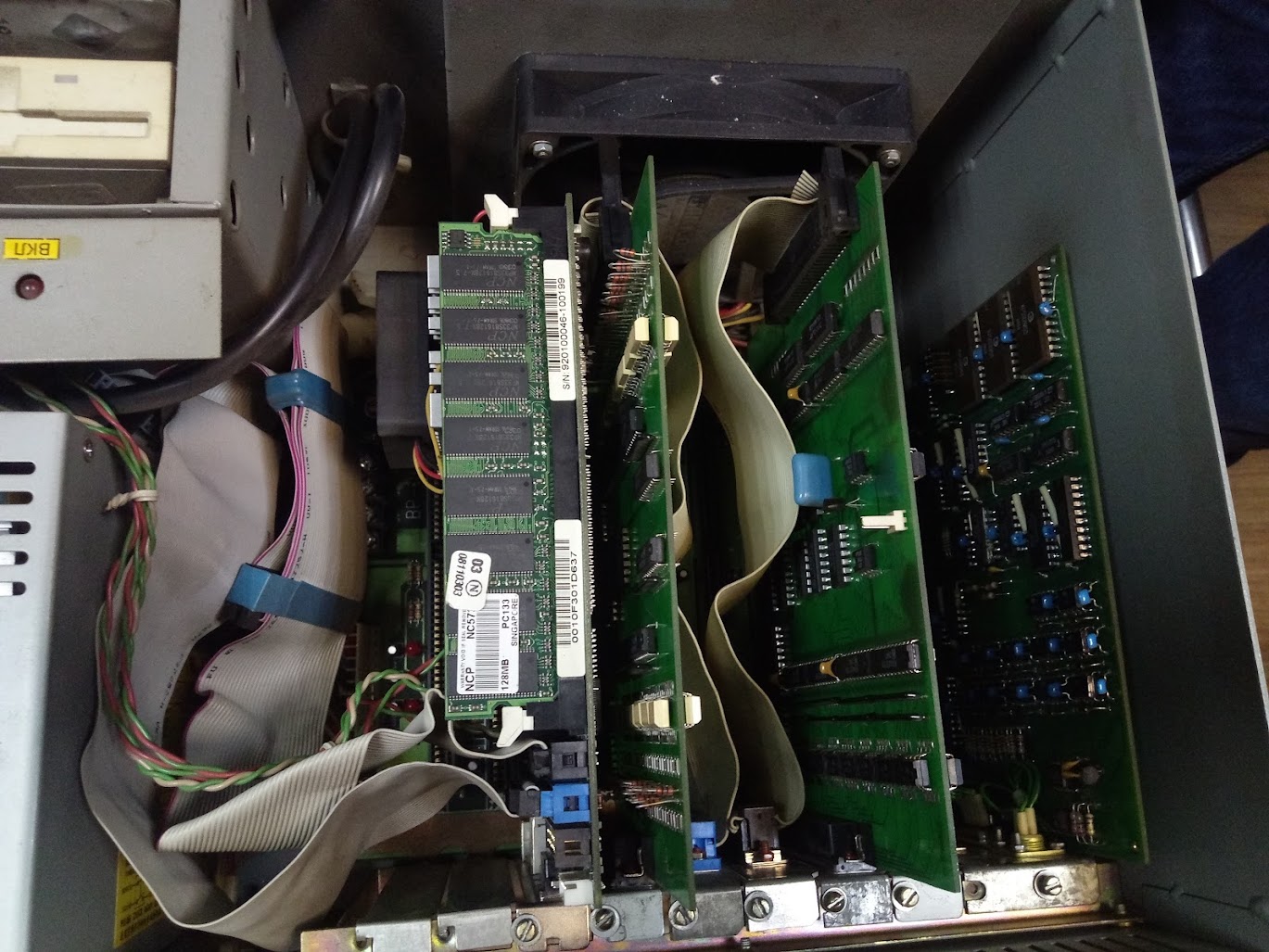

Предполагается заменить компьютер станку "Машина плазменной резки «Комета 2М» с системой управления CNC 4000" - прошу высказать соображения. Там сейчас некий суррогат из базы с ISA-шиной, в которую вставляется системная плата компьютера, который представялет собой систему на базе второго или третьего пня, с дисководом (и предполагаемым USB-разъёмом), и VGA-выводом. Собственно - возможно-ли заменить всё это на обычный персональный компьютер, либо на сборку на базе STM32 "Atomic ALIENTEK STM32", например?

Вы такие вопросы задаёте, будто такие ЧПУ стоят на каждой кухне.
Вряд ли материнка спаяна на заводе в Одессе.
Скорее всего это материнка для промышленных стоек от какого-нибудь Advantech.
Вы лучше фото в подробностях.
Re: Замена компьютера на плазморезе
Levontay писал(а): Собственно - возможно-ли заменить всё это на обычный персональный компьютер,
Все зависит что стоит на осях, сервы, шаговки и какими сигналами они управляются.
Новый комп с Виндой + Mach3

lkbyysq писал(а): Вряд ли материнка спаяна на заводе в Одессе.
видел такой комп, это обычный х86 с ДОСом на ISA разъемах. Там получается материнка имеет одну шину, и втыкается в разветвитель. А уже разветвитель используется для подключено в него доп. плат. Типичный "сервер" из 90-х годов. Так что, да именно на каждой кухне они и стояли. Просто очень давно. Популярны были до 2010 примерно, иба спецы по автоматизации которым по 50+ лет было - их знали хорошо и имели их в наличии, снятые со старого оборудования после модернизации на заводах.
Levontay писал(а): Собственно - возможно-ли заменить всё это на обычный персональный компьютер, либо на сборку на базе STM32 "Atomic ALIENTEK STM32", например?
Заменить можно на все что угодно. Зависит от ваших возможностей. А может там аналоговое управление моторами - тогда выбор мозгов не велик.

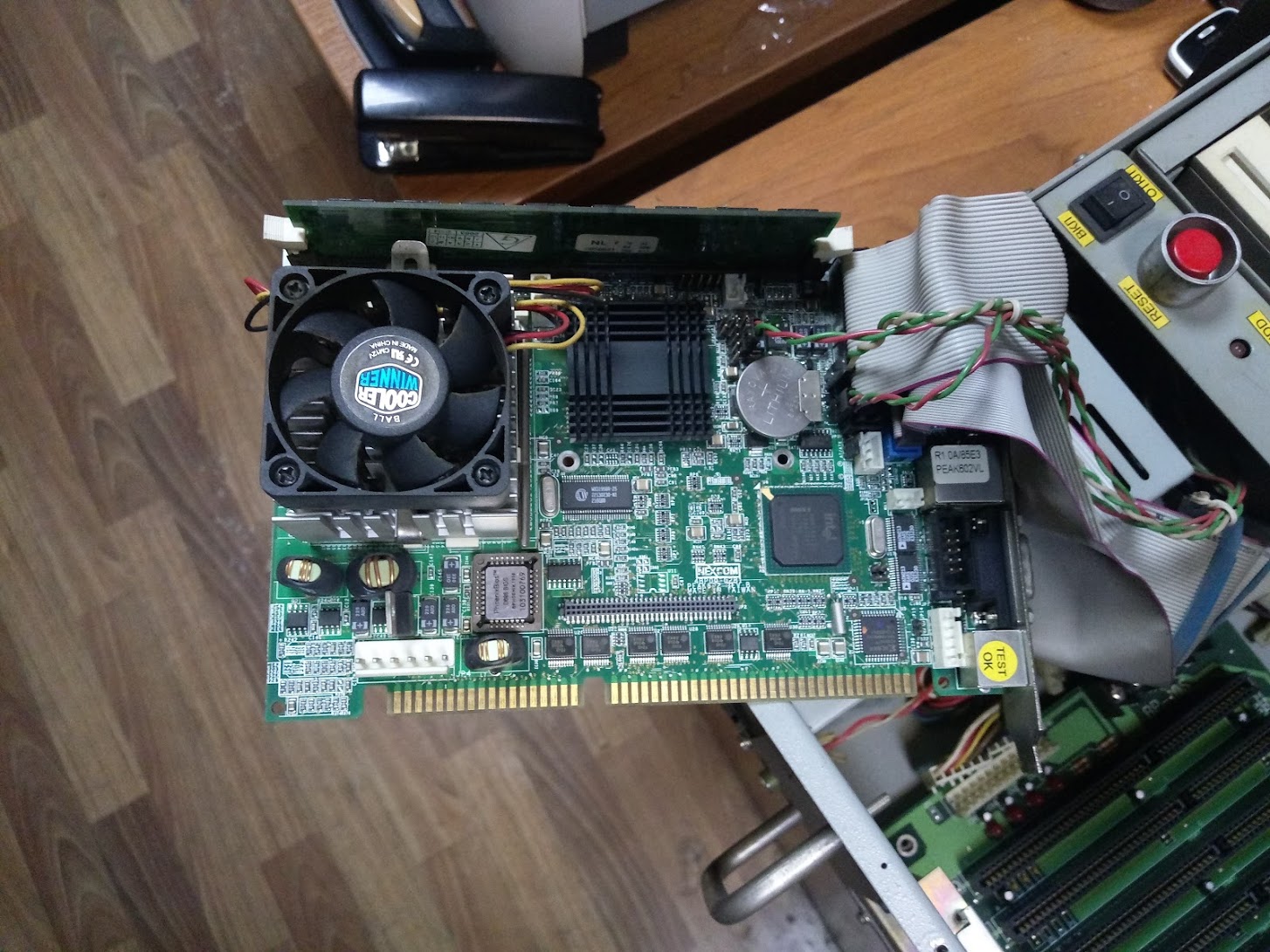

Я снял компьютер: увидел подключение отдельного питания, подключил - аналогично не заработал монитор, пищалка не пискнула. Проц нормально греется, вентилятор на нём работает.
Если-бы была память - пищало-бы. Проц проверить негде. Советы типа - "замените материнскую плату/станок/завод" здесь не прокатывают. Почему пишу сюда - потому-что нужен опыт людей с этим работающих - что это за материнская плата, какие там выводы, какие там болячки.

Вы считаете, что каждый второй владелец комет столкнулся с такой проблемой?
Напрасно так считаете.
Почему "здесь не прокатывает замена материнской платы"?
Как минимум по указанной ссылке есть информация о том, как восстанавливать компьютер после рассыпавшейся флеш-памяти (жесткого диска).
А-а.-а! Видимо у вас нет дискеты с архивной копией, и поэтому вы считаете, что это не жёсткий диск вешает системную шину так, что не пищит даже пищалка.
Вы уже уверены, что оперативная память исправна? Что это не она препятствует загрузке с биоса?
А проц по-вашему видимо предназначен только для поддержания требуемого микроклимата в стойке.
Вы много материнских плат продиагностировали за свою жизнь?
Не надейтесь на чудо. Не можете сами определить неисправный компонент - идите к компьютерщикам. Это действительно самый банальный отпрыск классических 1ВМ РС, со всеми наследственными болячками.
Ну так что, вы уже отсоединили все шлейфы, которые можно отсоединить от платы, вынули память, смогли отцепить жёсткий диск, подали питание и таки не услышали писк?
Тогда вам все равно к компьютерщикам, которые имеют в запасе проц. Вы уже определили, что за проц там стоит? Или так и не удосужились скинуть радиатор?
А вздувшиеся конденсаторы?
Вы думаете, что каждая материнская плата стареет по-своему? Да вся электроника дряхлеет по одним законам!
100%, что у вас в Новокузнецке есть как минимум один любитель поковыряться в материнских платах.
А метнуться в Новосибирск? Да на авито ремонт компьютеров поищите!
Самое простое - перекинуть жёсткий диск на новую систему плату.
Ах, ну да. "Замена материнской платы здесь не прокатывает". Замена материнской платы - это для геймеров, а мы делом занимаемся.
ex71 писал(а): видел такой комп, это обычный х86 с ДОСом на ISA разъемах. Там получается материнка имеет одну шину, и втыкается в разветвитель. А уже разветвитель используется для подключено в него доп. плат.
Этот разветвитель питает материнку и ISA плату. А ISA плата может питать что то другое, например линейки, энкодеры... ;)

lkbyysq писал(а): Вы лучше фото в подробностях.
Фото пожалуйста:
Так и что дальше? Не понятно - где там USB? - у кого-нибудь есть-ли схема?
Хочется приспособить обычный ПК для унификации. Наверное нужен некий порт - для адаптации USB к периферии. - есть-ли такой опыт? Прошу поделиться.

lkbyysq
Сообщения: 1723
Репутация: 346
Сообщение lkbyysq »
Сдаётся мне, что квадратная микросхема в кроватке и есть тот самый флеш. Переткнуть её в новую плату в надежде, что заработает без всяких обращений на сайт техподдержки.
Но конечно надо уточнить ещё у кого-нибудь, или в документации на мамку порыться.
