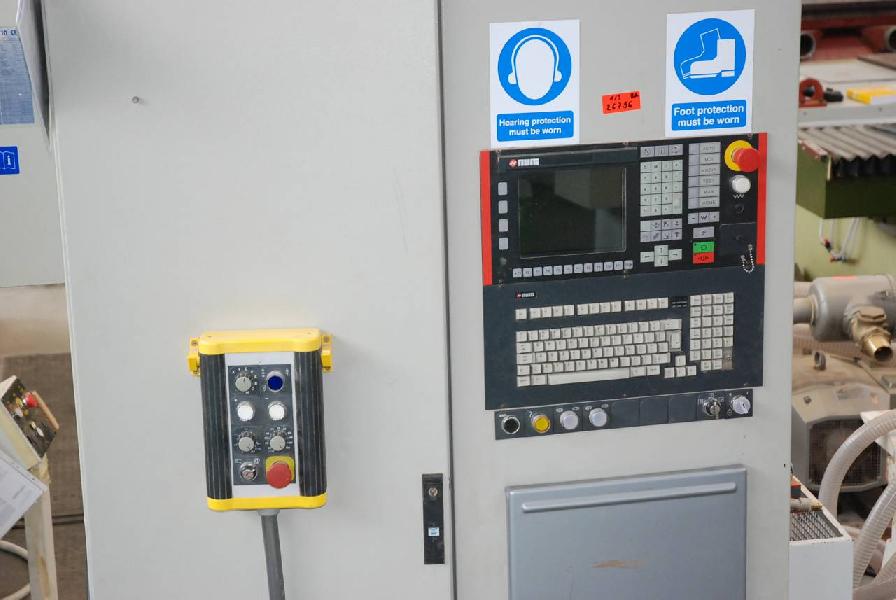

Сам пульт не фотал, вот в сети нашел:
Nick писал(а):
Mazdaz писал(а):а вот кнопок осей координат не узрел (
Что за кнопки такие?
Там режим MDI есть?
Кстати, а что именно с дверью надо сделать?
Скинь модель...
MDI есть, да как бы саму дверь и надо сделать, щаз на файлообменик скину, и выложу линк на модель.

Ну это возможно такой вариант, просто плохо видно по этой фотке сам пульт
Вроде кнопок много на пульте, по идее должен двигать осями , иначе зачем тогда пульт?
Я про пульт , который маленький и висит слева :)

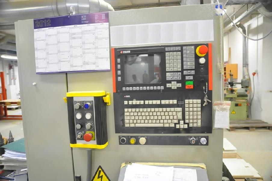

Еще фото, врятли я что то пойму аля - покрути крутилку :) но в любом случае спасибо за помощь!

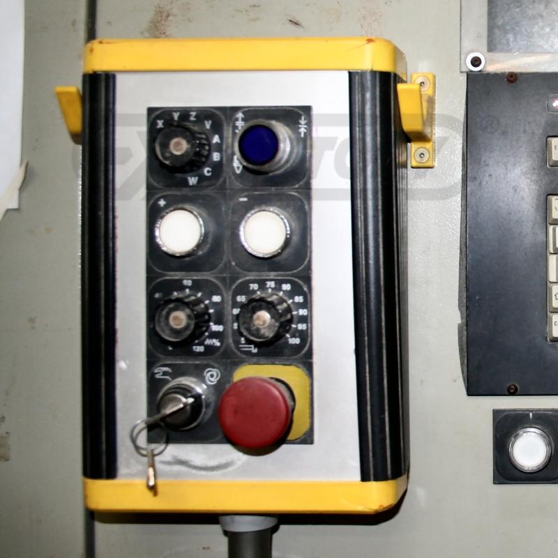

Вот фото этого пульта поближе, может что увидите знакомое )
01030507_800_800.jpg (3488 просмотров) <a class='original' href='./download/file.php?id=16848&mode=view' target=_blank>Загрузить оригинал (65.28 КБ)</a>
Re: Прошу помощи у профи, станок scm record 220.
Смотри на пульт, верхняя левая крутилка - куда ее поставишь, та ось должна стать активная
Белые кнопки плюс и минус по идее и должны двигать выбранную ось
Попробуй , поставить на Х и понажимать + и - и посмотри что будет
Тока жми по чуть, убедись что едет куда надо
Черные крутилки по идее должны задавать дискретность перемещений
И возможно скорость
Типа одна дискретность , другая скорость
Синяя кнопка пока не пойму зачем, может для оси Зет?
