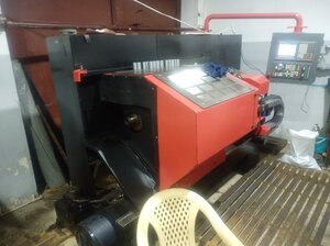

;) всем привет куда написать незнал решил тут, собственно вопрос имею старый станок переделанный под цнц8 стойку. директор грезит передклать все на сименс 808д поставить собссно вопрос что кроме приводов частотников и пк сименса еще понадобится чтоб переоснастить? и стоит ли вообще оно того?
вот это чудо (4755 просмотров) <a class='original' href='./download/file.php?id=205858&mode=view' target=_blank>Загрузить оригинал (3.61 МБ)</a>
вот это чудо

Чем CNC8 не устраивает?
Drap8961 писал(а): ↑ директор грезит передклать все на сименс 808д поставить собссно вопрос что кроме приводов частотников и пк сименса еще понадобится чтоб переоснастить?
Смотря что уже стоит на станке, какие привода. От того что стоит уже на станке, возможно понадобиться купить только стойку 808D(степ/дир). Если покупать 808D Advanced тогда серводрайвы и моторы под замену.
Drap8961 писал(а): ↑ и стоит ли вообще оно того?
Что директор хочет получить от замены стойки? Быстрее скорее всего станок точить не будет.

Это-ж 16б16тс1 привода походу размер2м. А что вас в станке не устраивает? Что он делает плохо или медленно? Или глючит? Переделка так-то бессмысленна. Вы практически не получите прироста производительности, если конечно пользуетесь CAD. Если пишете код руками, то циклы вам помогу, но на токарке не сильно.

да у него постоянные проблемы с осью х пишет точно не помню разногласия по оси х может перезагружаться во время работы, теперь по резцедержке вылазит ошибка. мы его взяли он еле живой был уже многое сделали устранили он точил точил сколько а щас выдклываться начал, а стоят еще три станка и все на 808д сименсе

А проблемы решить не дешевле выйдет? Привода у вас не новые случайно. Вдруг кэба стоит или ещё чего.

щас вроде победили более менее работает но когда в настройках люфт пытаюсь выбрать по оси х поднимаю значения до 550+ единиц, люфт то уменьшается но движок начинает дергался как будто выбирать пытается, в итоге пока точим так что прошел проход отьехал подальше и одьехал так он сам выбирает люфт, но вот резьбу резать уже не выйдет , отскоки маленькие

Тааак становится ясно!
viewtopic.php?p=627222#p627222
у вас стоит 2 датчика, как я понял. один на швп и один на валу двигателя, для работы привода.
ДАЧТИК, что на двигателе ГОВНО! (тот, что на швп мне не видно) я купил 3 штуки таки на 2500 импульсов .. в итоге выбросил. импульсов то нет, то есть то один канал ляжет, то еще чего. Вот у вас и глюююки не ясные.
второе. там люфт шестерен между двигателем и швп вы нормально выбрали? на промежуточной шестерне подшипники не умерли?
там надо регулировать люфты. если ими не заниматься , то будет болтанка оси очень неприятная
-устанвить нормально швп и затянуть шесатерню и настроить натяг подшипника "4рик"
-выбрать люфт между промежуточной шестерней и и шестерней швп люфт. промежуточная шестерня стоит на эксцентрике.
-выбрать люфт между промежуточной шестерней и шестерней двигателя. там большая и тонкая эксцентриковая втулка между подачным двигателем и корпусом. если не приглядываться, то его не заметить, хотя деталь достаточно большая.
и еще... бывает обрыв или трещина муфты датчика дает такой симптом.
подзатыльников надавайте тем, кто станок делал. за эти китайские энкодеры "омроны" можно и ногой.
